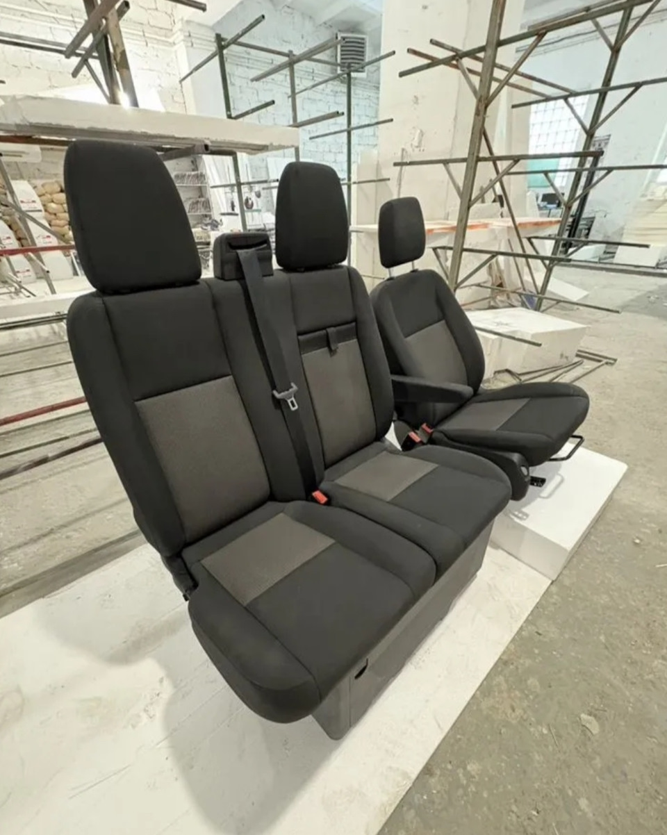

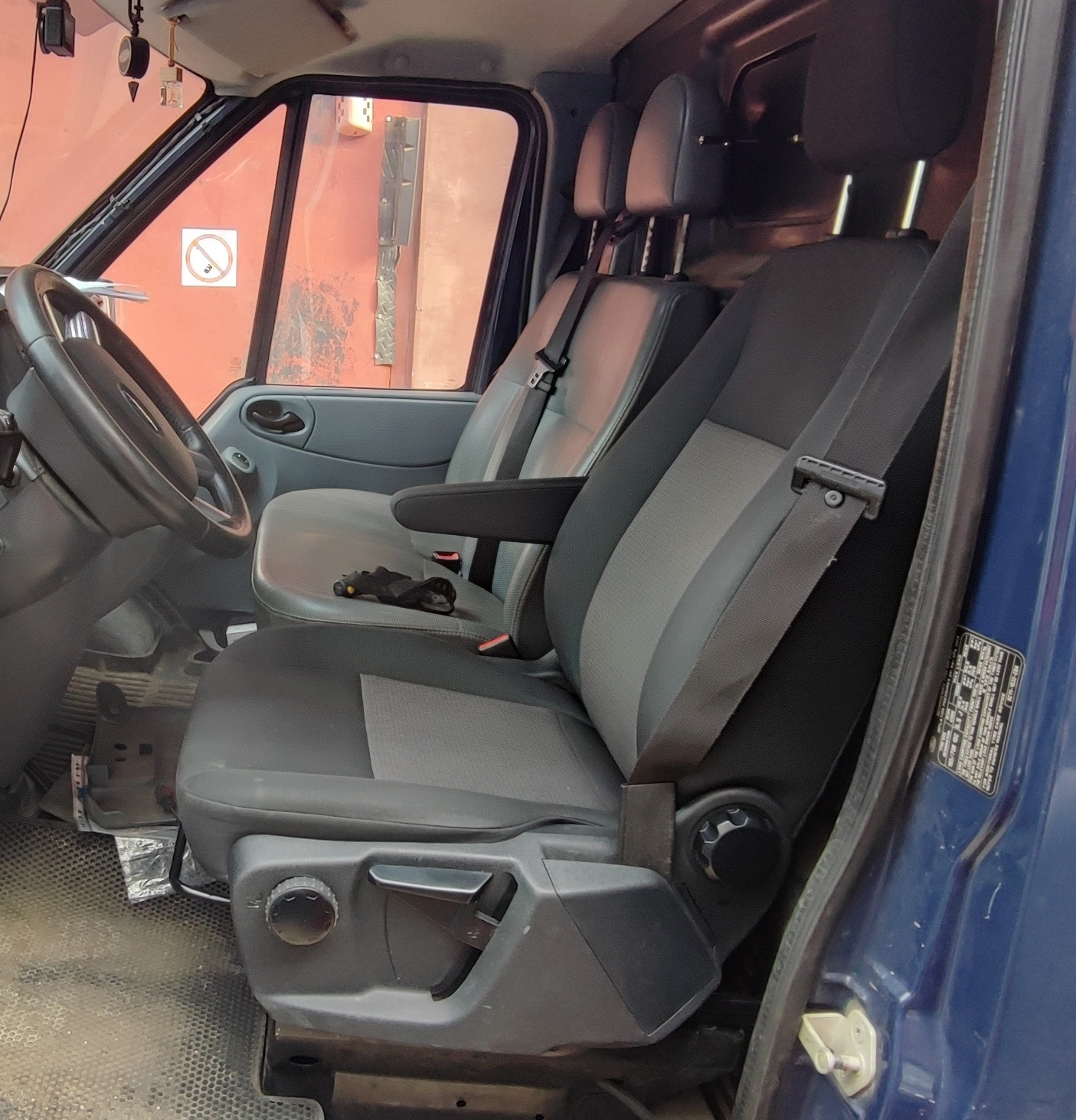

Очень уж надоело мне моё водительское кресло. Всё потрескавшееся, зимой на нём холодно, летом прилипаешь. Одел на него чехол из овечей шкуры. Так она то слезает при выходе из машины то при посадке.
Давно хотел салон от TTG. И вот всё сложилось, подвернулся салон в отличном состоянии и до кучи ещё весь на подогревах.

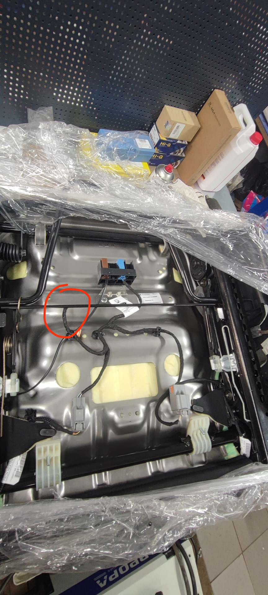

С подогревами есть конечно нюансики, но всё же.
Так как у меня транзит в комплектации суперэконом, перегородка грузового отсека за пассажирской спаркой вертикальная, что говорит о том, что сиденья пассажиров максимально пододвинуты к панели, а посему новые ставить не реально, пока не заменю перегородку. Поэтому, начал с водительского.
Переделок требуется по минимуму. Необходимо спилить направляющие штыри на тумбе
Далее немного рассверлить отверстия в салазках
подложить под салазки шайбы 2 мм. и на этом всё.
Сидуха на месте.

А фото с пассажирскими сиденьями есть? Или только водительское поменяли?
Пока только водительское
Но пассажирские тоже встают на родные посадочные или надо что то подколхозить?
Нет, пассажирское болтон не встаёт
Понял. Благодарю
Тоже задумался купить двойку пассажирскую уже нашел даже. Водительское штатное мне травится мягкое прям как на матрасе, а вот пассажиры кряхтят всегда мол неудобно на дальняк! Сам сел и действительно как можно на них ездить🤦♂️Я так понимаю даже если у меня перегородка с наклоном сверлить варить пилить придется?
Пока не могу сказать. Я перегородку буду менять потому что слишком близко сидухи стоят к панели.
И мне нужно место под пассажирким сиденьем.

Подскажите с какой это машины. Не совсем понятно что за ttg
Форд транзит TTG. Он же форд транзит 8 поколения
gzjeka
Транзит после 14-го года

Внешне очень гармонично смотрится, точно лучше родного, как бы более современно чтоли:) удобно? Что за нюанс по подогреву? Тоже как то смотрел в их сторону…
По началу не понял, а потом всё настроил и всё отлично стало. На дальние расстояния не ездил, но по городу мне удобно. Оно жёстче родного, более развита боковая поддержка.
Нюанс в том, что продавец варварски отрезал кнопку подогрева.
На спарке ещё не смотрел, скорее всего тоже самое.
