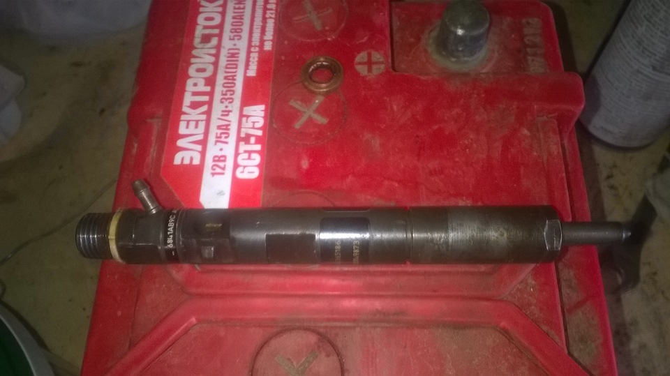

Так как одна форсунка переливала, нужен ремонт одной форсунки! заказал из китая обратный клапан, хотя не которые говорят качество не очень, решил сам опробовать, благо цена в 3 раза дешевле оригинала!
для ремонта нам понадобится:
1) обратный клапан (9308-621c либо 28239294)
2) шайба под форсунку (febi 30253)
3) резьбовой герметик (синий)
4) динамометрический ключ
5) очиститель карбюратора
Сняли форсунку надо ее раскрутить, зажавши в тиски и при помощи ключа либо головки на "17" немножко сорвать резьбу что бы пошла, а дальше руками! делать разбор желательно в более стерильном помещении, что бы избежать попадание пыли.

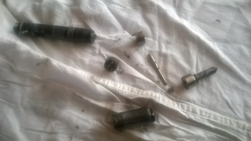

Раскручиваем аккуратно что бы не выпрыгула пружинка
Нижнюю часть форсунки разбираем все достается легко!
Чистим все части очистителем карбюратора (не вкоем случае не продувайте компрессором, так как там может быть капельки воды и пещинки, а эти форсунки боятся этого).
Собираем в обратном порядке, неправильно не получится собрать, заменили на новый клапан, старый!
