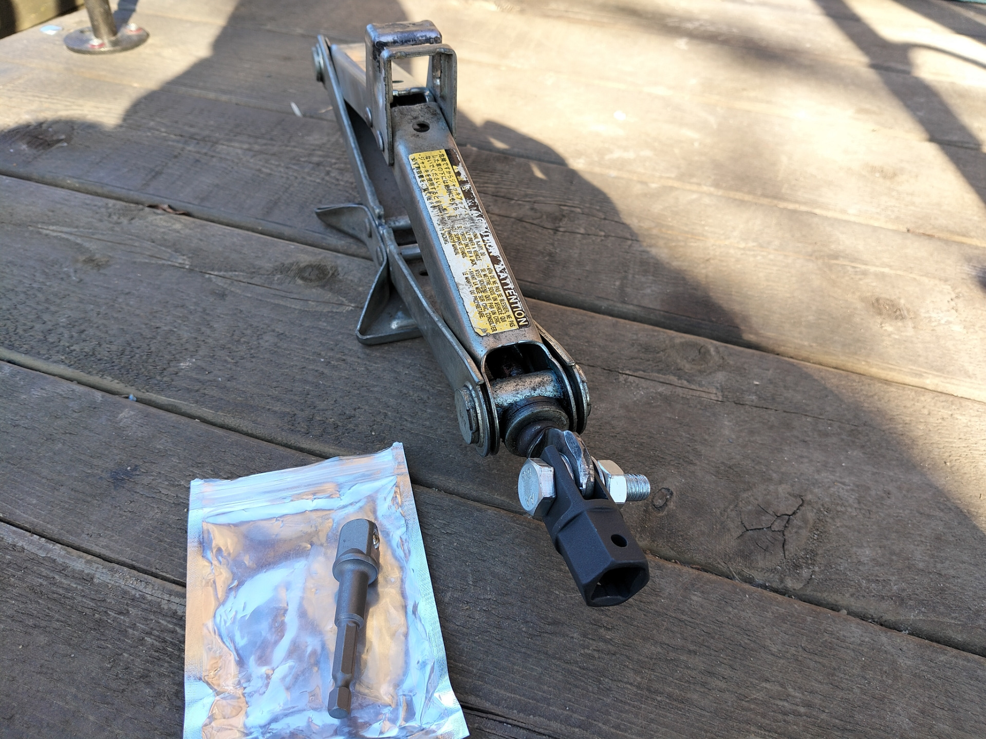

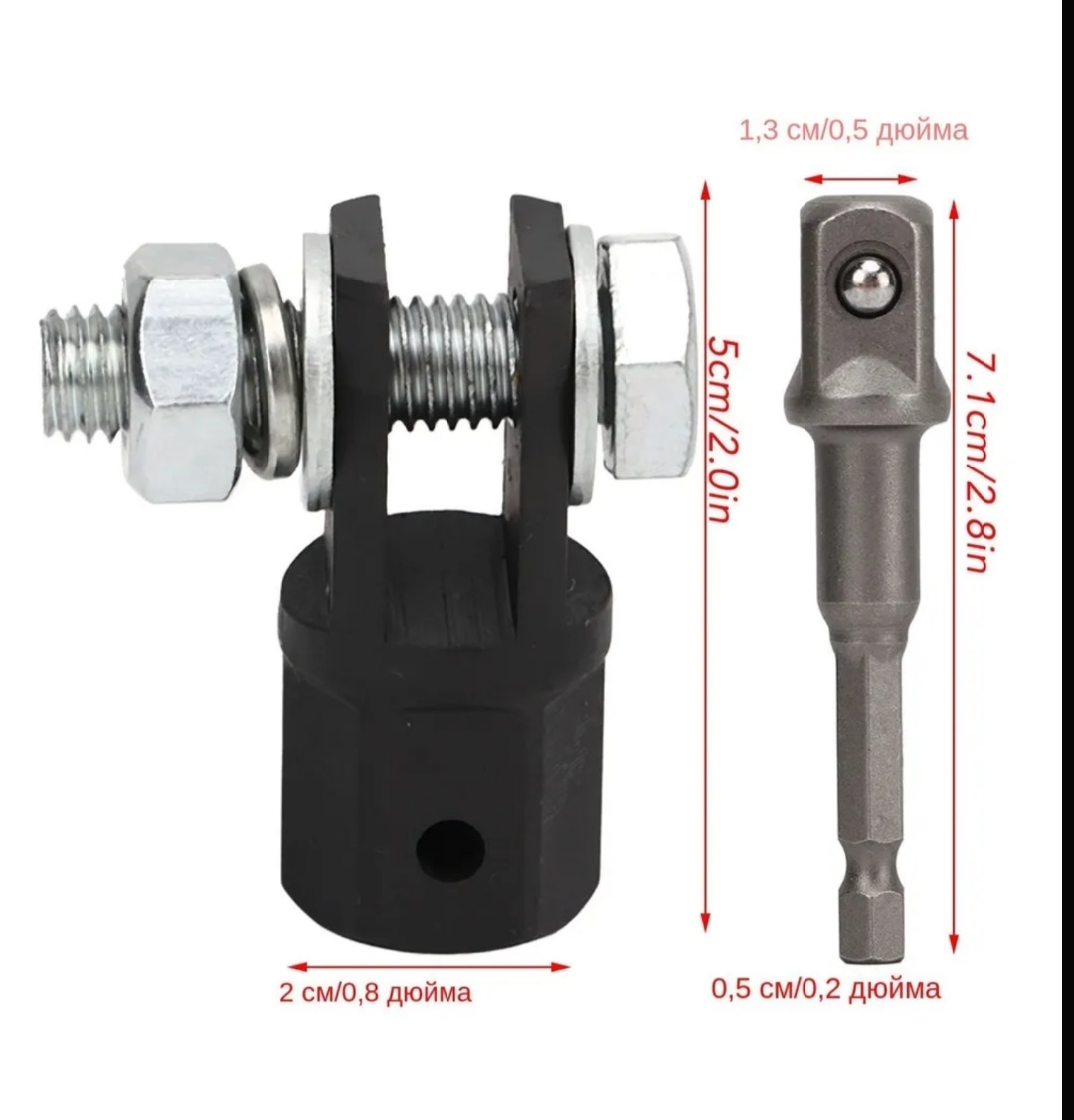

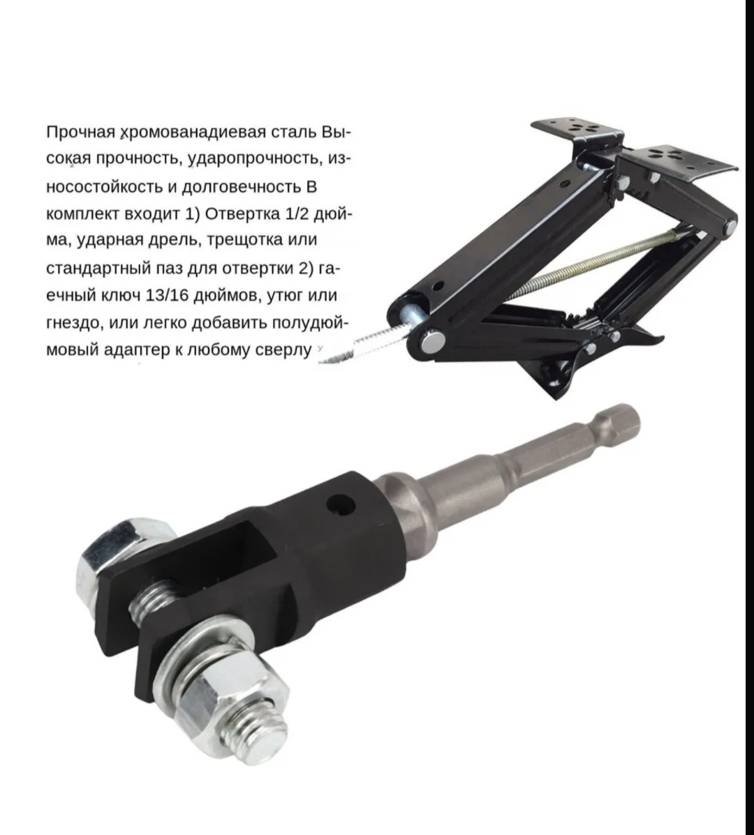

Приветствую 🖖

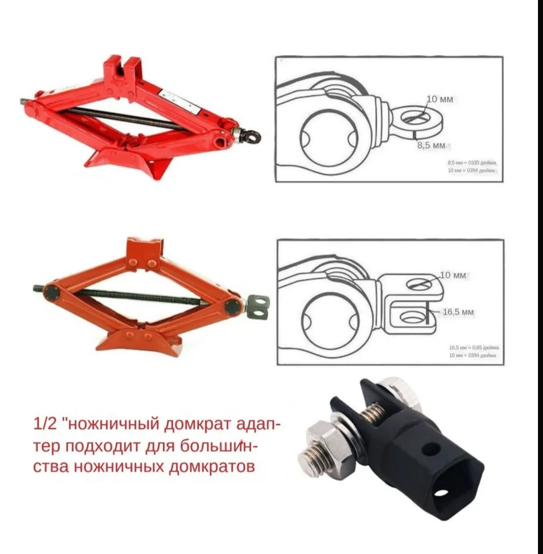

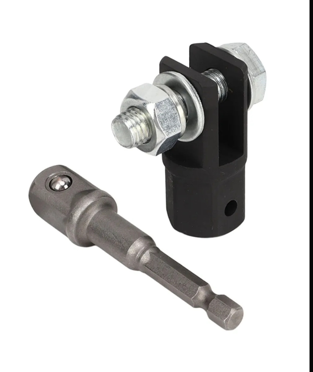

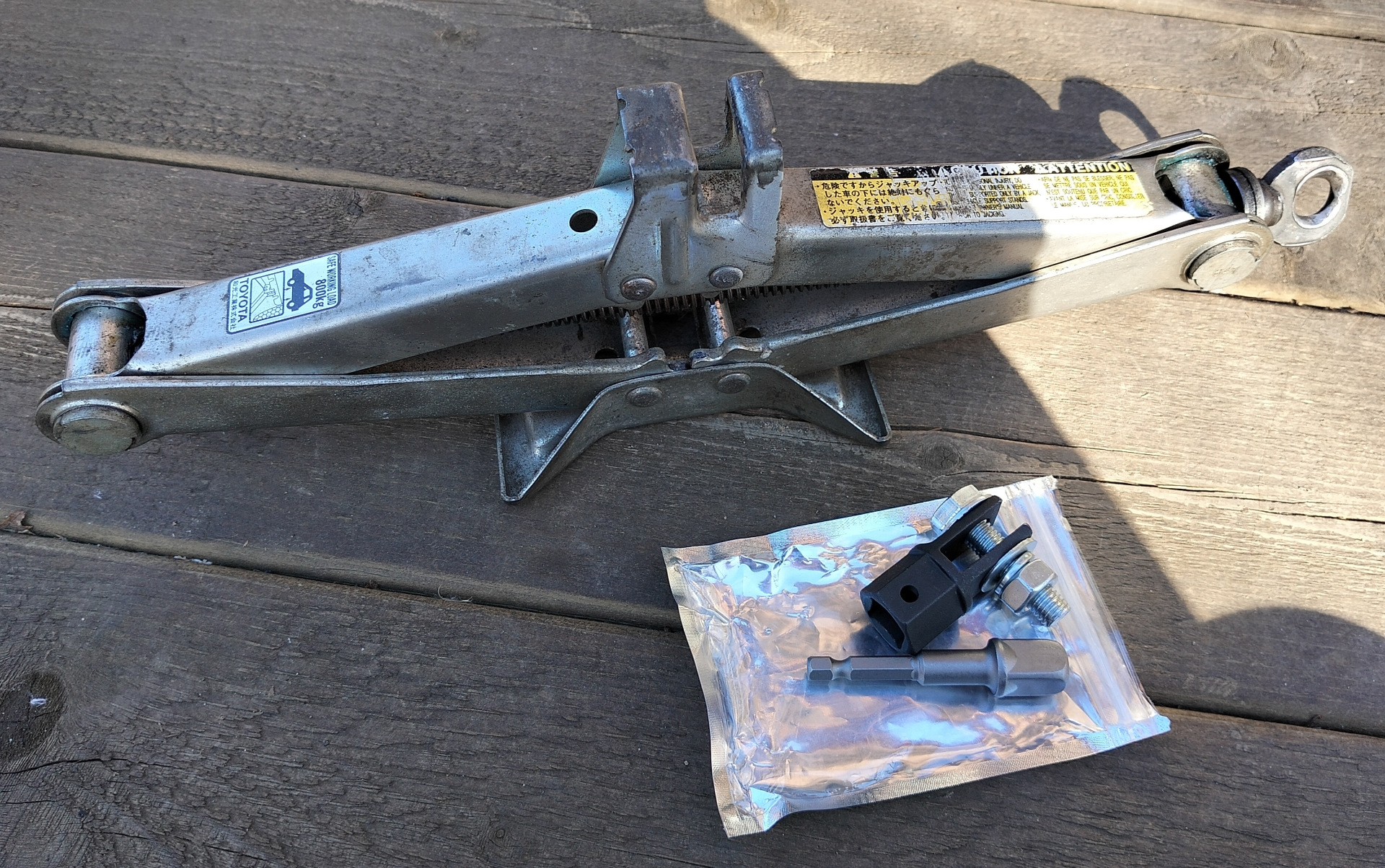

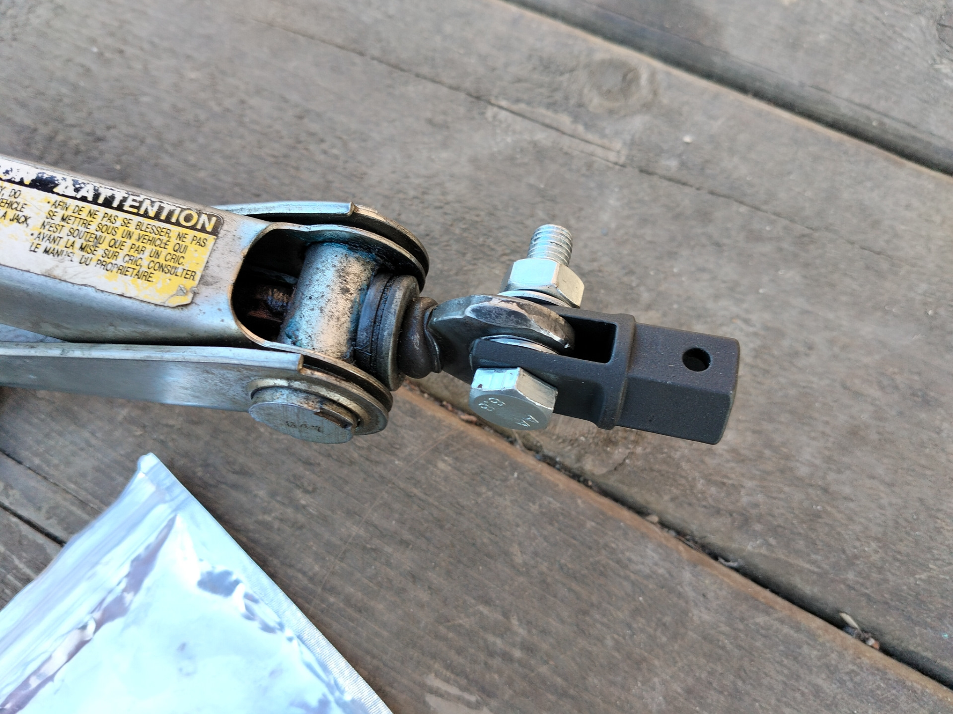

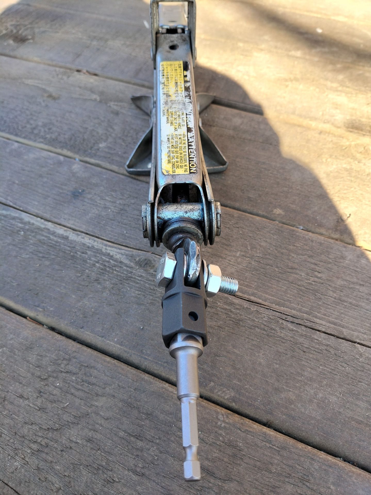

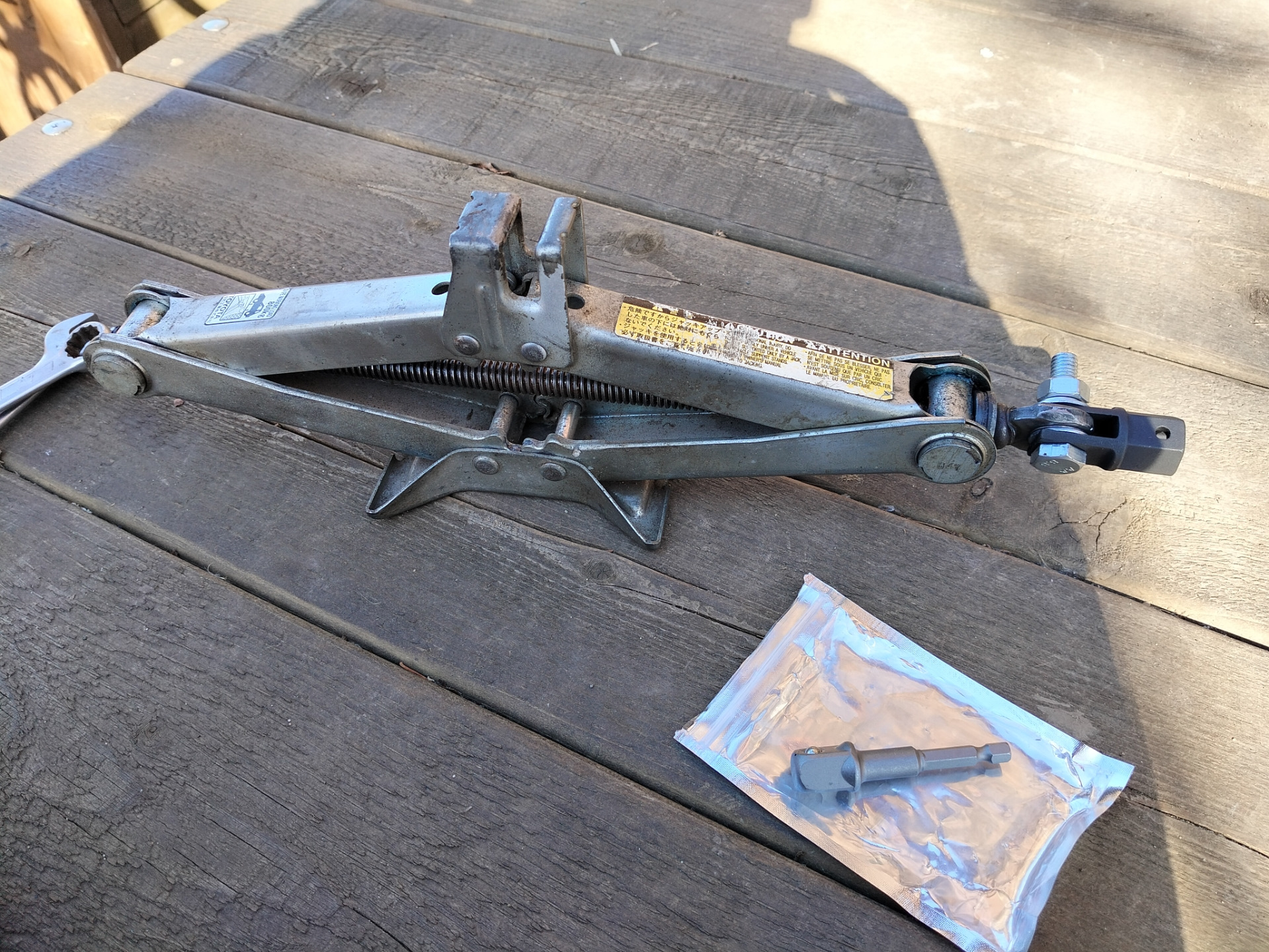

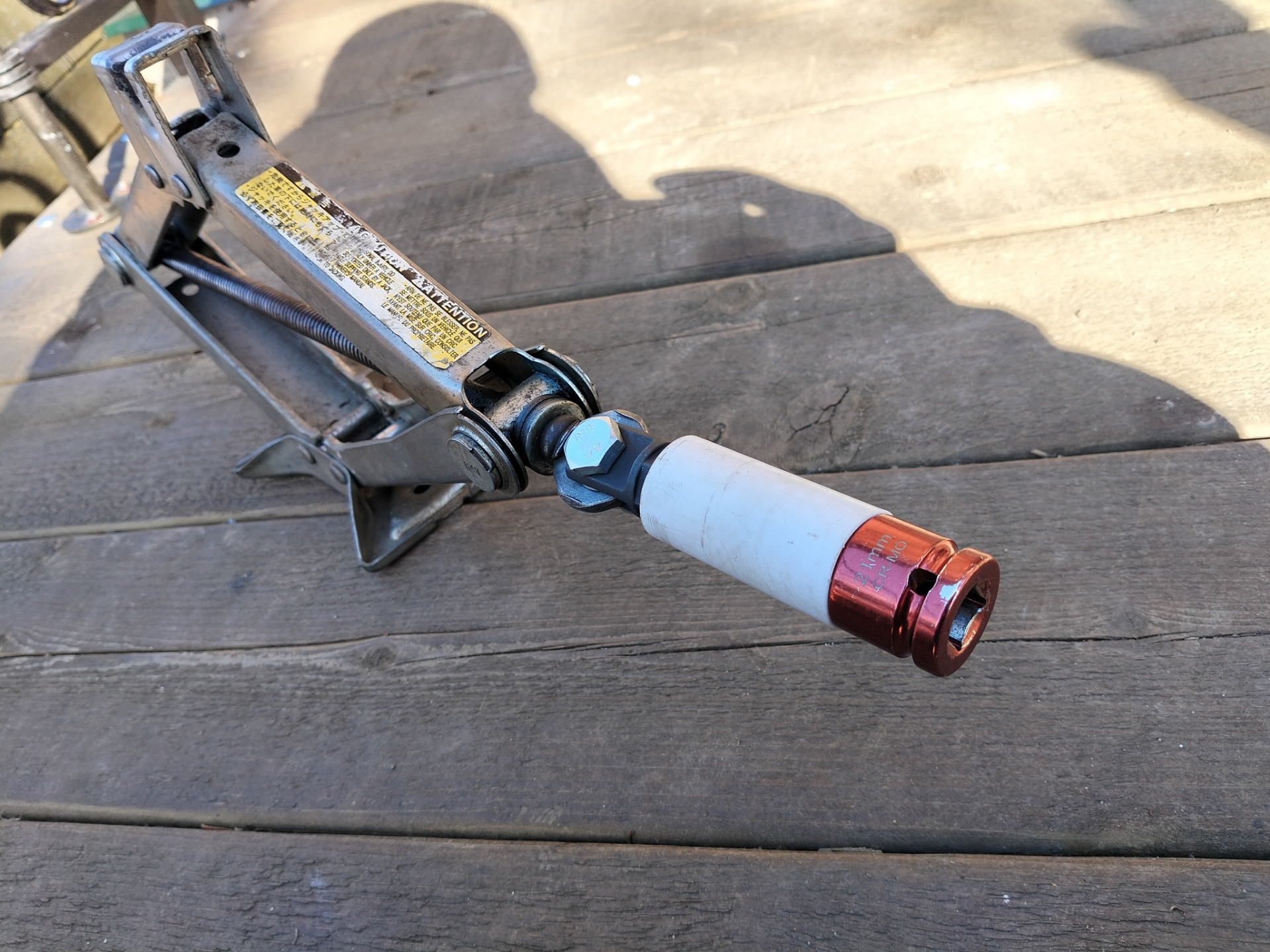

Недавно приобрел на озон адаптер для домкрата, чтобы облегчить поднятие авто, теперь можно будет использовать гайковёрт, шуруповерт, ну или просто ключ трещотку. Не раз уже подымал авто, свои функции выполняет, вещь годная…

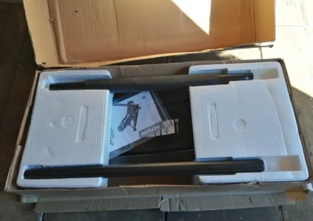

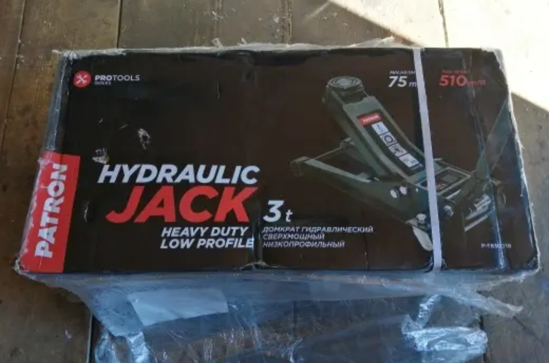

Да всем комментаторам хочу сказать, что у меня есть отличный подкатной домкрат на 3 тонны, которым я с удовольствием пользуюсь, приобретал его в 2022 году (нашел фотки с момента покупки):
так что не надо писать мне, что штатный домкрат полная шляпа, что я его быстро убью, пользуюсь им с момента покупки авто с 2018 года и до меня им пользовались, прекрасно работает и хорошо держит, может мне повезло больше…и если я купил попробовать этот адаптер и поделился с Вами, это не значит, что я теперь нещадно буду эксплуатировать штатный домкрат, понимание слава богу есть… Да, ещё хочу дополнить, а то комментаторы переживают сильно за мой домкрат, у меня есть второй штатный оригинальный домкрат, который спокойно лежит в багажнике на своем месте…
НИКОМУ этот АДАПТЕР
ни в коем случае не навязываю и не рекламирую… Всем спасибо…🤝
Всем удачи… 🤞

Такая себе доработка именно штатного домкрата. Как выше говорили…для замены запаски. Он дохлый) вешать его большая вероятность
Я родным ланс три раза поднял и пиписен гайке. Выкинул его. Нашел на разборке новый ориг, положил в багажник и пусть лежит))

Я такую штуку взял) но не подошел к сожалению, пришлось доработать так как отверстие в ключе меньше чем ухо родного домкрата.
То же рассматривал такой ключь к приобретению👍
значит к нашему домкрату он без доработок не подходит?
Да. Ушко точить если у домкрата, или типа вашего переходника пробовать. Я болт согнул пополам, продел в ушко и в ключ норм входит) но не удобно чуть)

— Я тоже однажды повёлся на него…
— Купил…
— "Доработал" как и Вы…
— ОДИН раз попробовал в деле…
В общем, двоякое впечатление. Да, эта рукоятка значительно снижает усилие! Но, блин, не бывает ничего бесплатного. Уменьшая усилие мы в разы увеличиваем время — раза в три, если не больше…
Лично мне проще потратить чуть большие усилия со штатной кочергой, чем полчаса трещать приблудой! Оставил её в кладовке как красивый сувенир…
У меня просто при покупке машины домкрат был без ручки, пользовался ключом обычным, вот решил купить дешевую трещетку, сейчас мне быстрее поднять машину 🤣. Но не думаю что долго данный ключ протянет) Буду ждать когда подарят хороший домкрат😌
А, нет… Я не "дорабатывал"! В комплекте шёл какой-то примитивный переходничок!
В любом случае крутить конечно легко, но уж ооооооочень долго.
В самом начале, когда домкрат почти полностью "сложен", ИМХО, далеко не любой шуруповёрт потянет нагрузку!
Испробуете, отпишитесь!
Обязательно дополню как попробую🤝

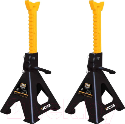

Это не козлы и не стульчики, это подставки. Вполне официальное название. Именно такие, как на картинке, продавцы кое-где называют ещё и реечными домкратами, но ИМХО это уже бред.
У меня пара подставок попроще(со скобами и отверстиями), давно оценил их пользу.

У меня такие есть, вещь нужная 👍

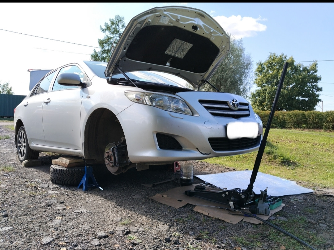

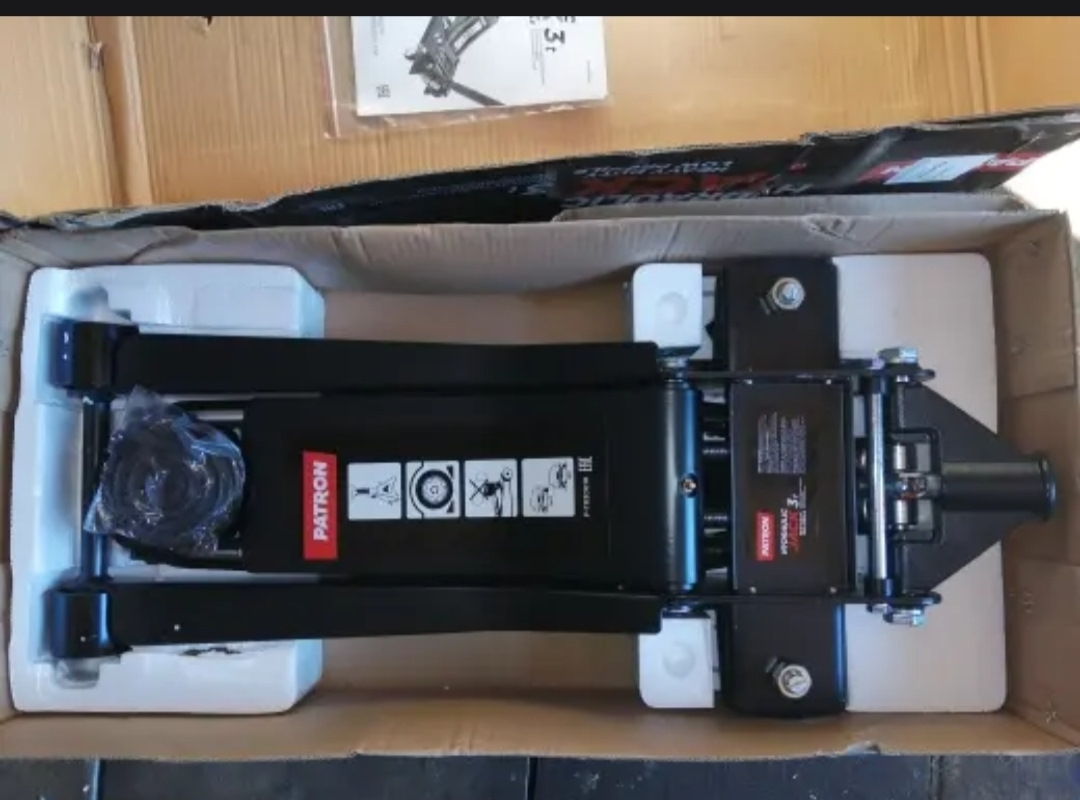

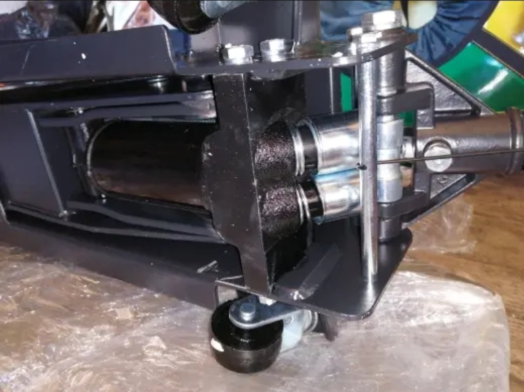

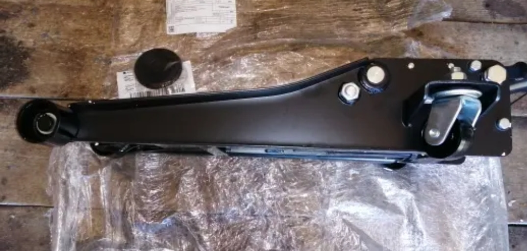

Пользуюсь вот таким подкатным на 3 тонны, приобрел его в марте 2022 года
Я просто на ухо домкрата набил ненужную головку.
Но сама идея так себе, ножничные — это аварийные домкраты для возить в авто, при регулярном пользовании с гайковёртом идёт интенсивный износ винтовой пары(удар лишний).
Именно после пары десятков быстрых поднятий гайковёртом заметил, что домкрату скоро хана, поэтому в пару к имеющимся ножничному и бутылочному купил ещё и подкатной.
А ножничный лежит как аварийный, на случай, когда именно он понадобится.
Пробуйте мощным шуруповёртом. Не фигнюшкой какой с мелким аккумулятором, а что-то с акб аля Макита на 18 вольт

За пару сезонной замены колес обычный китайский гайковерт кончил в хлам оригинальный японский домкрат.

Думаю, только гайковертом через адаптер можно будет поддомкратить.
У меня родной домкрат вообще не ахти. И чистил, и смащывал. Все равно тяжело подымает.
Подарили ромбовидный российский и стало приятно домкратить авто.
Скорее всего, шурик может не потянуть
