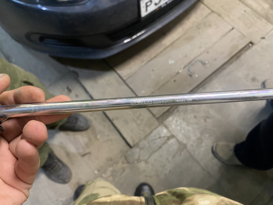

Всем доброго времени суток. Услышал неприятные стуки проезжая по неровной поверхности дорожного покрытия. Сразу понял в чем дело.)
После долго мониторинга отзывов, принял решение заказать стойки стабилизатора MASUMA
К выбору запчастей всегда подходил аккуратно и деликатно: читал отзывы, статьи. От оригинала сторонился из-за риска нарваться на подделку.
Было куплено: стойки стабилизатора (R/L) АРТ: ML-E4066
Упакованы были в картонную коробку На коробке предоставлена информация о назначении товара, тут думаю всё понятно. Кроме этого имеется информация о производителе.
Хочу отметить: после снятия резинки обнаружил обильно нанесенную смазку, что не могло не радовать.
Так же приобрел натяжительный ролик. В скором времени заменю.

У меня заводские брякать через 5 тыс по нашим дорогам начали. Заехал к ОД сказали норм на ездовые характеристики не влияет))) Проехал на них 104 тыс. Сейчас уже прям тарабанят… Вот выбираю по сути между масумой и треком. На трек отзывов полно положительных, а эти что-то новенькое и тоже интересное, описание на их железки на сайте очень подкупает сделать выбор в их пользу.
По качеству они нормальные, и смазки в них норм. Я проехал на них +-10 тысяч ничего не стучит.

Нужно было забить под пыльник по больше смазки, это продлевает ресурс. Последние стойки так и сделал, под пыльником очень-очень мало смазки.
В этих нормально смазки, проверил.

Причина: стук подвески, ощущение что ее вообще нет. Не спец, как объяснить
Ну смысл понял) спасибо. Загоню на ревизию, посмотрю что у меня.
Сколько проехал ? Если 20-30000км то 99% они
