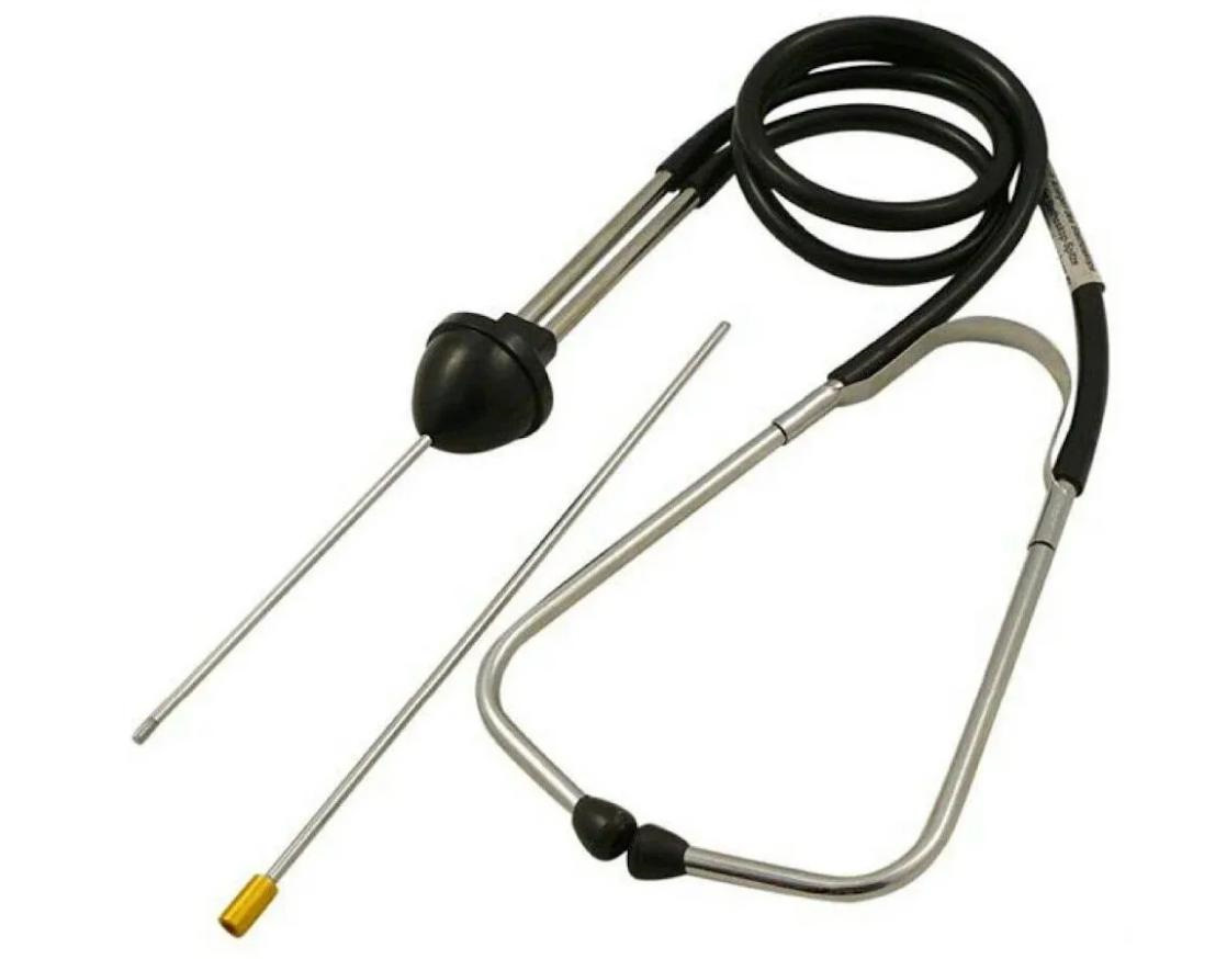

А вообще, источник звука определяется без всяких заморочек с помощью вот такой недорогой штуковины:
а вот не знаю насчет фреона, т.к. предхоз снял шайбу и гонял временно довольный. Сейчас новая муфта с шайбой. А штуковина есть, как раз ей и слышно гур, но на остальных местах тоже слышно, как будто звук передается на другие места. Может и правда натяжитель… Тут на драйве читал, писали что натяжитель когда так гремит, прямо рукой чувствуется люфт, у меня же стоит жестко.

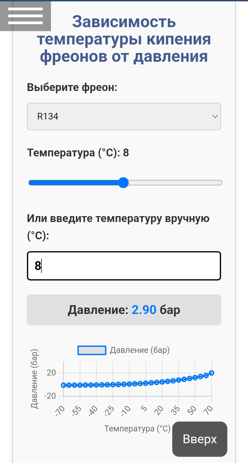

Вообще не работал. Если кондей на максимум, темп за бортом поюс 4, давление в системе 550 КПа, считал мотордатой
Какое давление в системе при выключенном кондиционере?
И какая температура на улице?
494 кпа, напр. 1.08, темп. +8 по бортовому, на улице где то плюс 5
При такой температуре, давление в неработающей системе должно быть около 2,5…3 кгс/см2.
Здесь же 5 кгс/см2 — соответствие температуры в +20°.
Либо компрессор был недавно выключен и давление не устаканилось, либо система переполнена по объему.
Лучше тогда измерить после простоя, утром например?
Можно и утром, но обязательно зафиксировать температуру.
Возможно предыдущий владелец пытаясь восстановить работоспособность системы попросту добавлял фреон вот и переборщил.
В этом случае в компрессор вместе с газообразной фазой будет попадать и жидкая, отсюда и пульсации.
Но это как предположение!
Лишний фреон можно попробовать стравить через заправочный штуцер, нажимая на золотник. Двигатель запускать не надо.

Доброе утро. По бк +4, по елм +8 на впуске, давление 276 кпа, получается лишнее?
Давление то, что надо!
Вот только этот показатель не показывает количество фреона в системе.
Vladimir9154
Объем фреона в системе можно узнать только если выкачать его и взвесить. Это могут сделать только на заправочной станции.
На свой страх и риск можно попробовать стравить из штуцеров при работающем кондиционере и посмотреть, изменится ли звук работы. Либо обратится в специализированный сервис.
