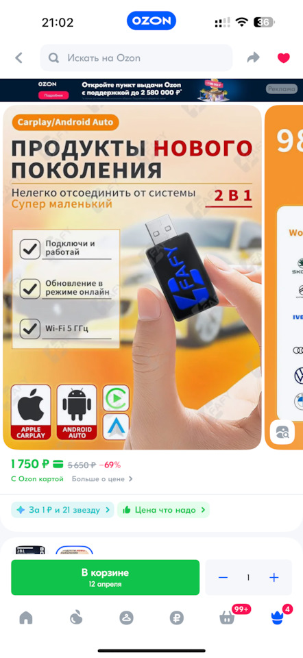

Купить переходник флешку поставить авто кит и вот вам Карплей: у меня тоже пи
Не подскажите где купить и какое точно название?
Адаптер для беспроводного подключения ozon.ru/t/AsX1Mnl
Полноценный бокс ozon.ru/t/ga8sLrW
