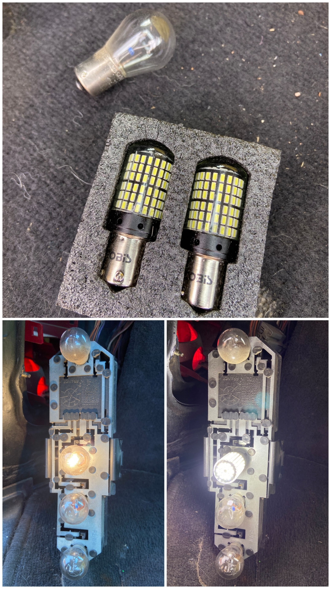

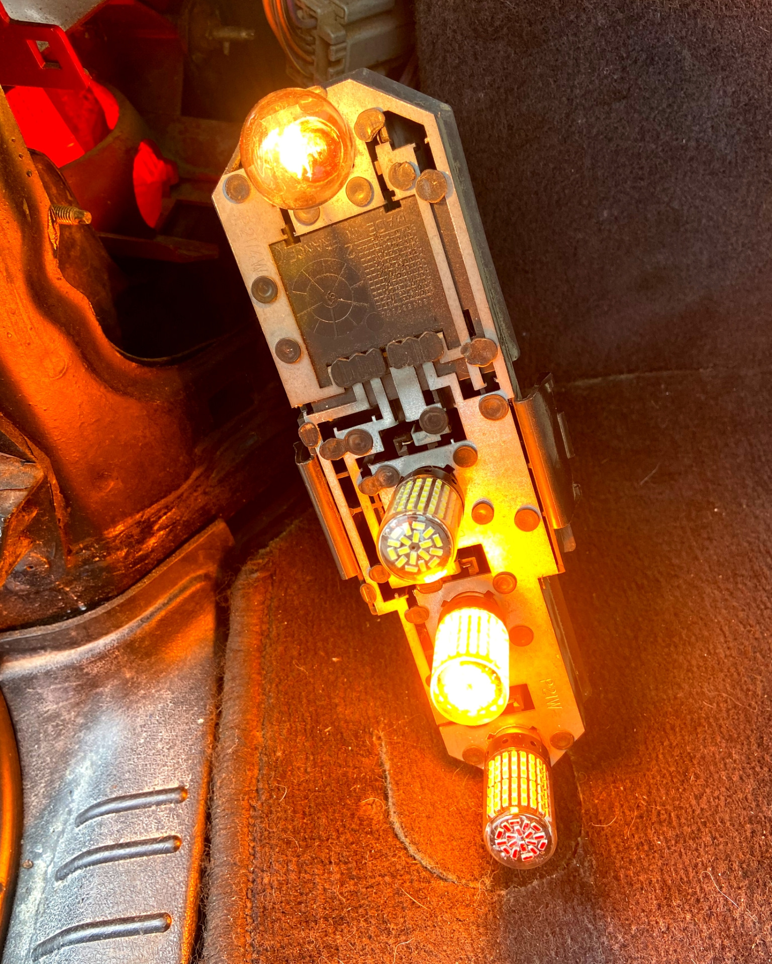

Для наилучшего соответствия цвета на задних фонарях установил по цветам: задний ход — белый, повороты — оранжевые, стоп — красные.
Здесь для стоп-сигнала, поворотов и заднего хода применяются лампы P21W BA15S — фиксаторы на одной линии (180°)
Для габаритов/задних противодуманных фонарей — P21/4W BAZ15D
Цветной светофильтр рассчитан на обычные лампы, которые светят "желтым" относительно LED.
Бывает едешь в потоке и у авто вместо красных стопов/габаритов розовый свет
■ ЗАДНИЙ ХОД
Вместо обычных ламп в задний ход поставил светодиодные — теперь не только обозначение, но и реальный яркий свет — на много лучше парковаться ночью
■ УКАЗАТЕЛИ ПОВОРОТА

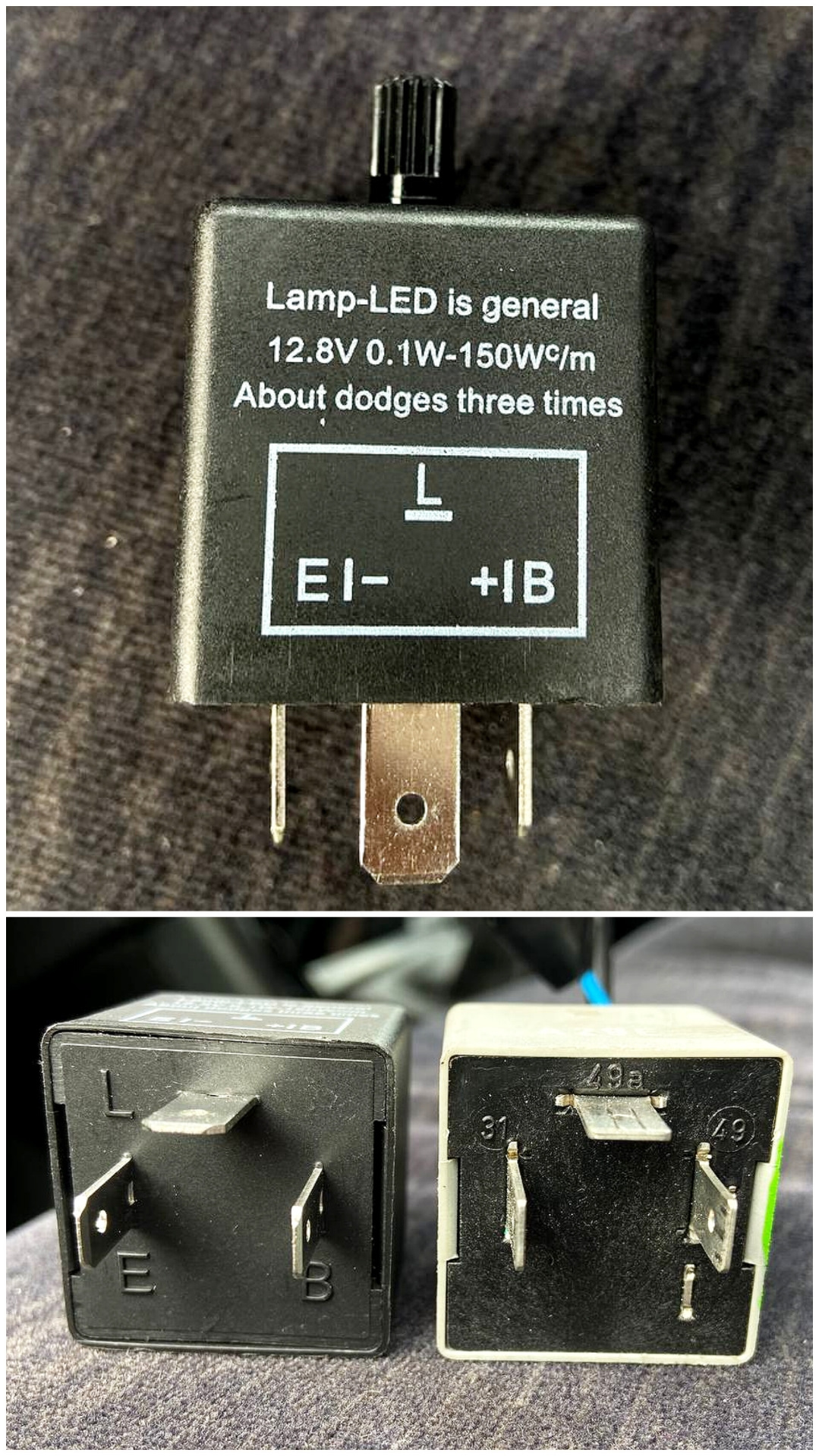

После установки ламп указателей поворота — на аварийке все хорошо, но при включении только правого или только левого — частое мигание.
Необходимо менять реле.
Реле на повороты (аварийку) установлено в рулевой колонке. Несколько винтов под обычную крестовую отвёртку и пластик снят
Верхняя часть — 97BB3530ADW
Нижняя часть — 97BB3533ADW
Реле — на подрулевом переключателе (с разборки — метки краской)
Заказал на WB специальное реле для LED ламп с регулятором частоты
Регулятором можно выставить частоту мигания. Частота проблесков указателей поворота и аварийной сигнализации должна соответствовать требованиям п. 3.10.1 приложения 8 ТР ТС 018, т.е. 90 +/- 30 проблесков в минуту
С помощью секундомера и счетчика насчитал 88, что очень близко к идеальному.
