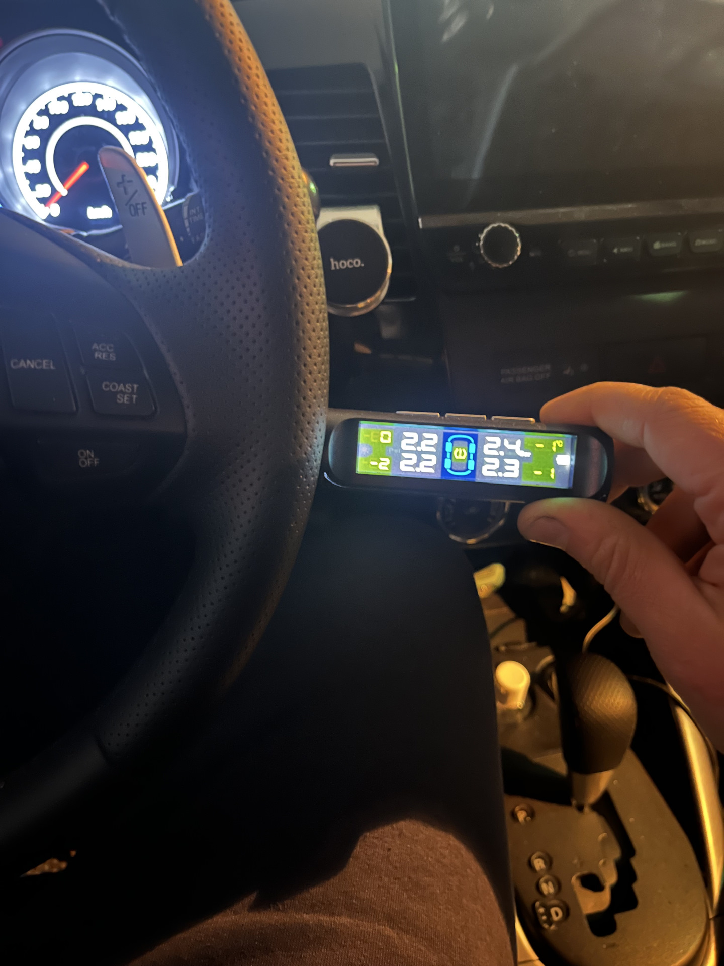

Покупал тут Датчики давления шин Teyes.
То что нравится в этом варианте, датчики очень просто установить, прописывать не надо. Подключение и настройка, так же элементарная.
В комплекте сами 4 датчика и блок управления, который подключается в задний разъем USB в ГУ.
Батарейки в датчиках Крона 2032, при необходимости можно будет поменять, срок службы заявлен 5 лет.
Каждый датчик промаркирован по сторонам: лево/право и расположению: перед/зад
У меня был подключен одинарный хвост USB к ГУ, я подключил двойной, что бы и в подлокотнике можно было флешку подключить.

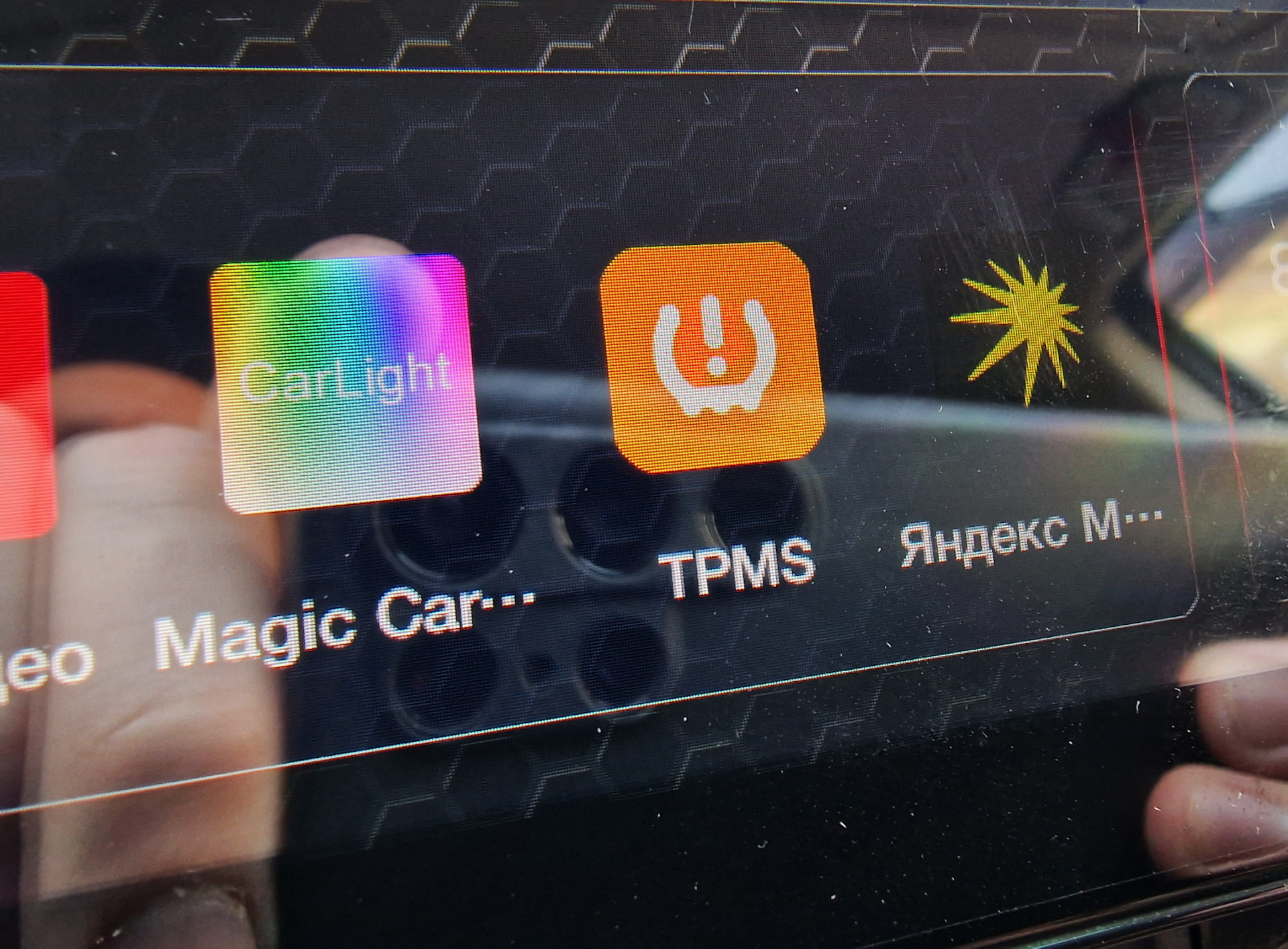

Приложение TPMS на СС3 уже предустановлено, но они будут работать и на этих ГУ от Теайс: TPRO2, SPRO Plus, CC2 Plus, СС3, X1, СС3 2К, СС3L
Сразу проверил работу датчиков. В приложение подключились и включилось оповещение о низком давлении.
По настройкам все тоже понятно, можно установить максимально возможный порог значения и минимальный для передней и задней оси, установить порог сработки датчика на максимальную температуру для покрышки.
Так же датчики можно поменять в приложении местами, если есть необходимость перекинуть колеса местами.
