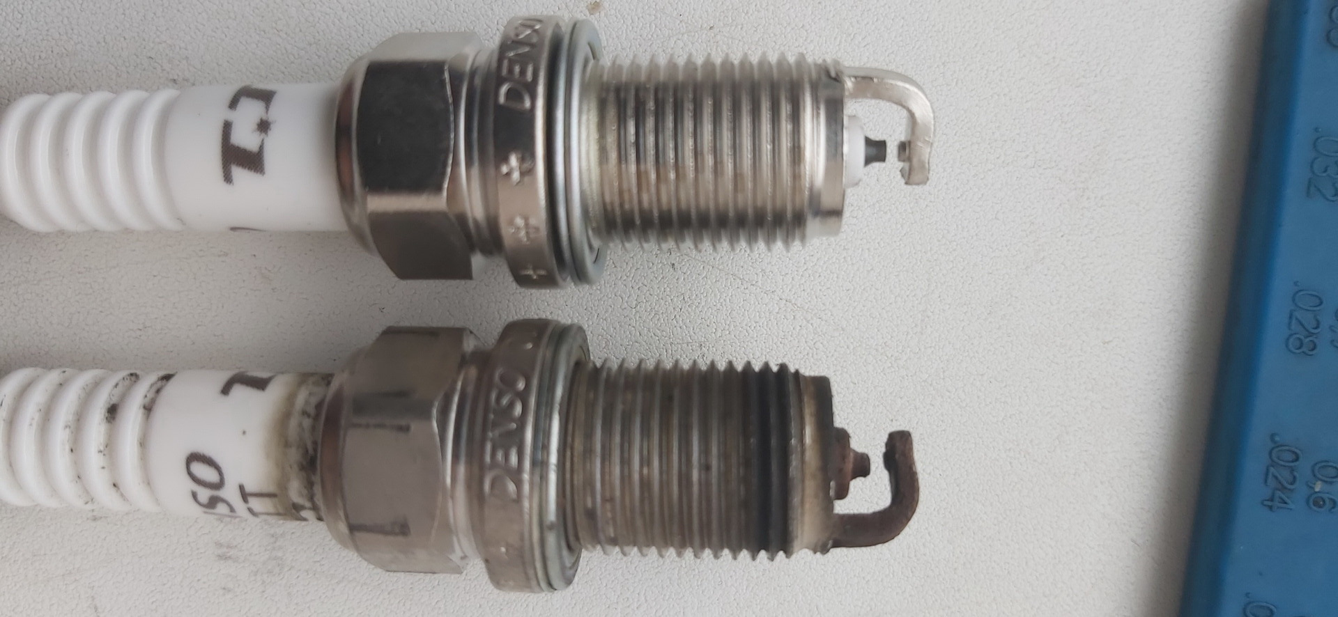

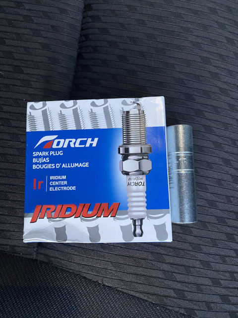

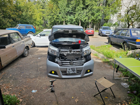

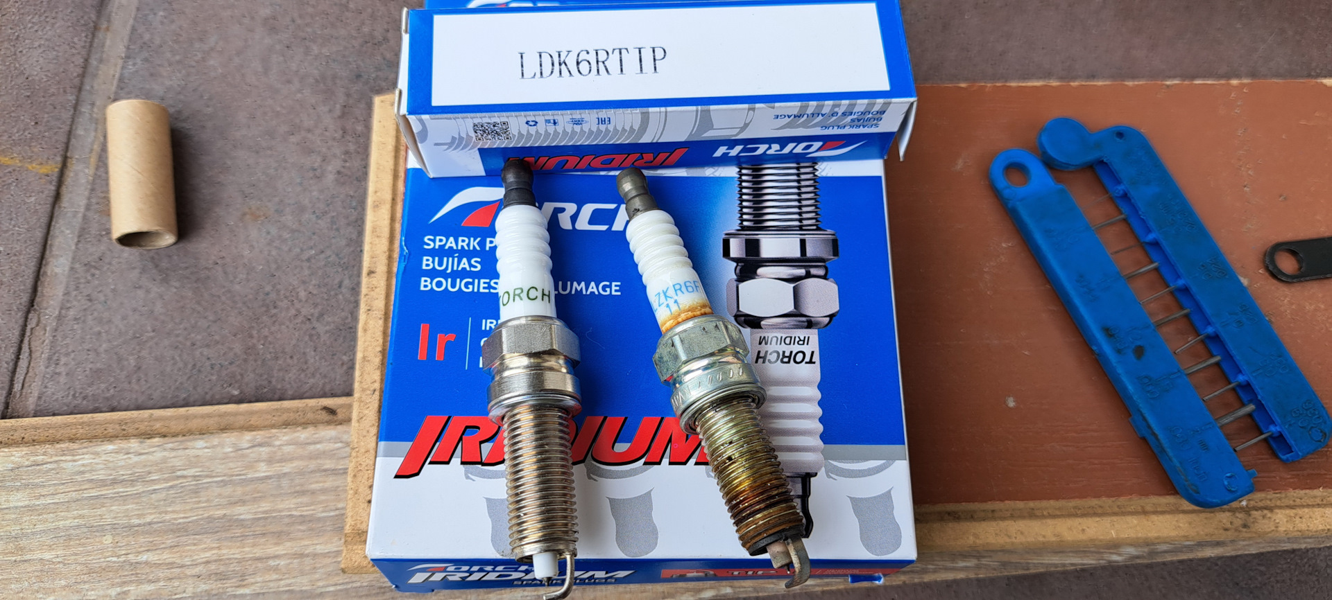

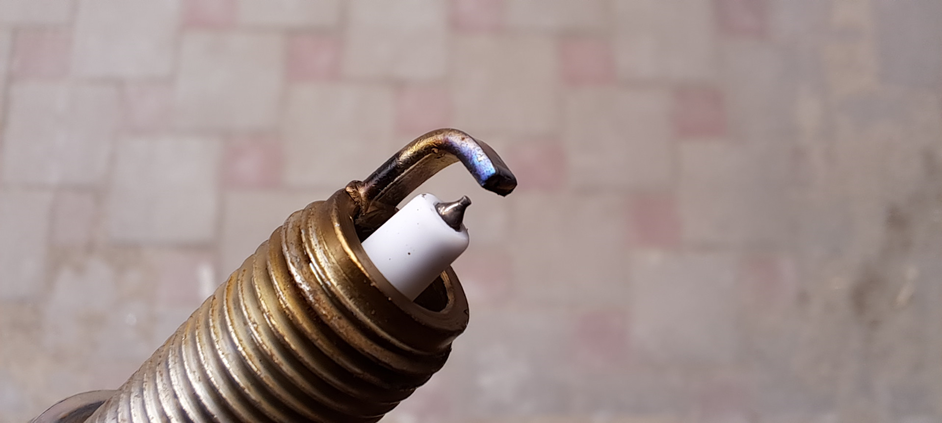

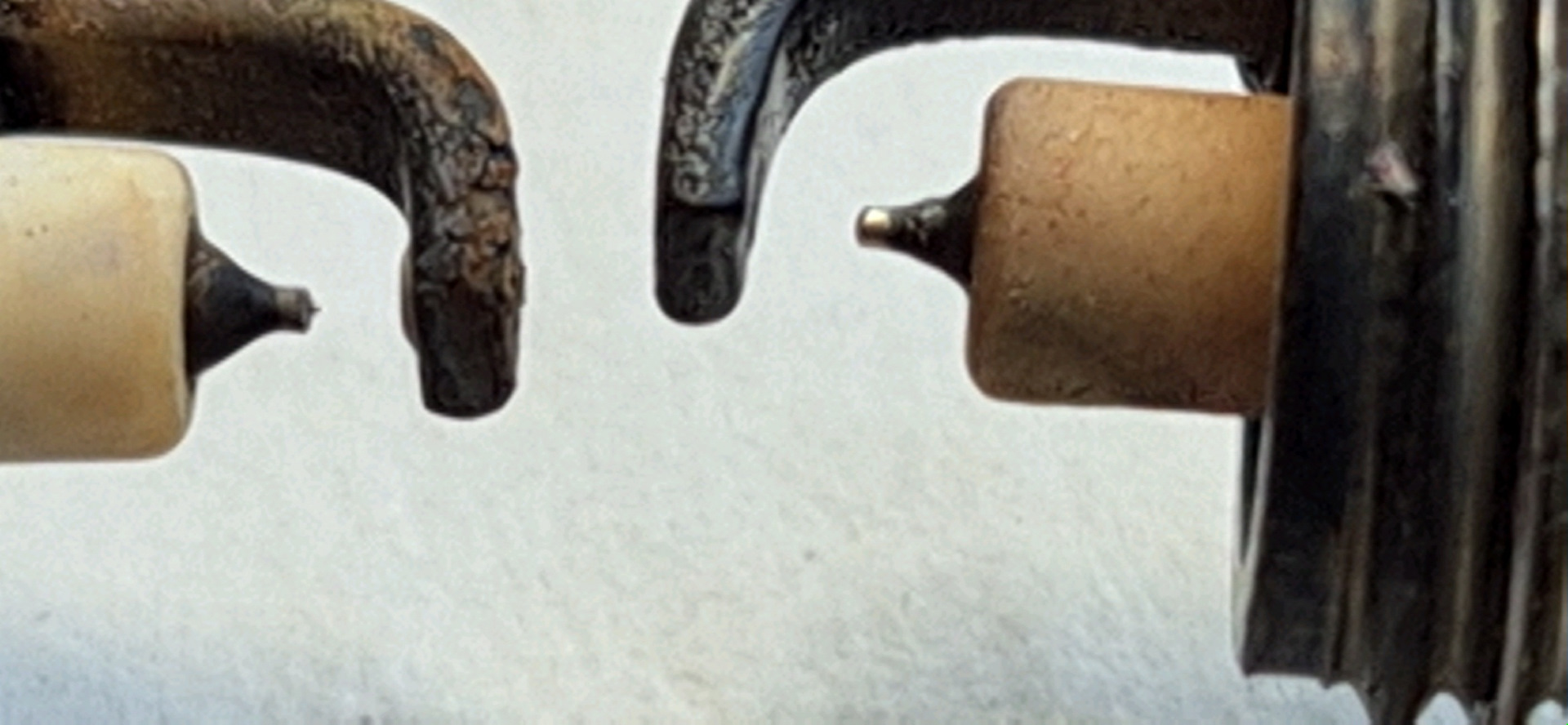

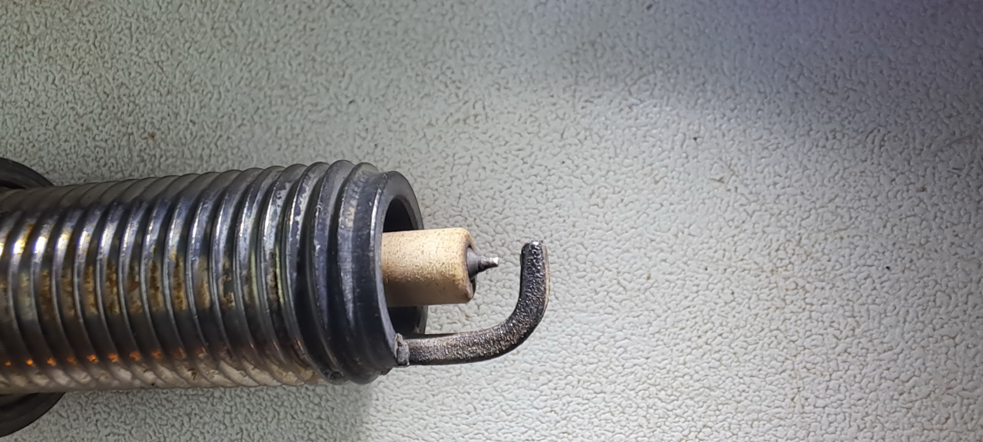

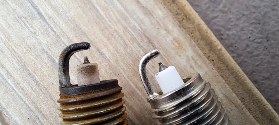

Речь пойдёт не о "У меня они уже 50 ТЫЩЬ прошли", а о том, что это естественно не иридий, максимум никель. Правильный никель, может до 60К ходить. На этих через 7К пробега, на холостом начал подтраивать двигатель. Отмыл родные с пробегом 110К и вернул обратно. Теперь двигатель работает ровно. Буду катать их пока пропуски не начнутся. На официальном сайте торча, этих свечей нет. Оказывается даже на это недоразумение есть подделки.

Ну и само собой старые в коробочке с отрегулированным зазорами лежат
Заказывал прошлым летом себе такие, после установки отъездил я на них неделю, км 300, не больше. На холодную так же начались пропуски, трясёт. Поставил отмытые старые, все работает до сих пор))
я такие же брал у оф продавца на алиэкспресс, врядли они их подделывают

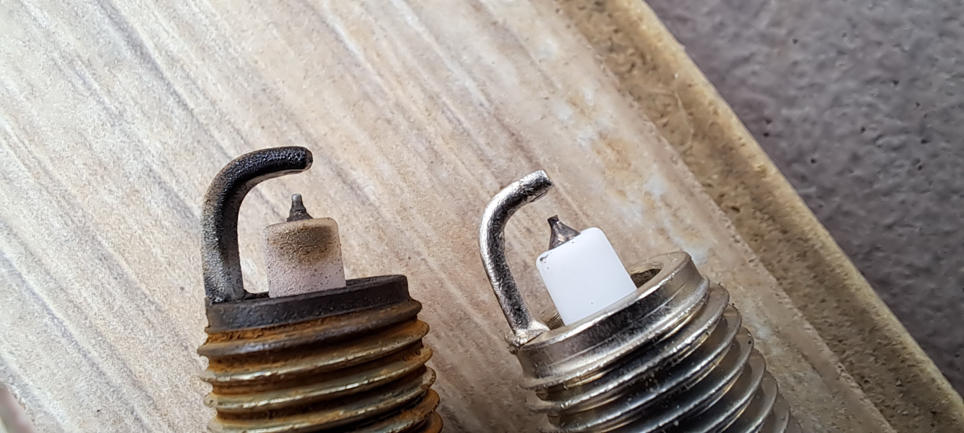

Они не подделывают, а обманывают. На 3 фото видно в чём разница.
