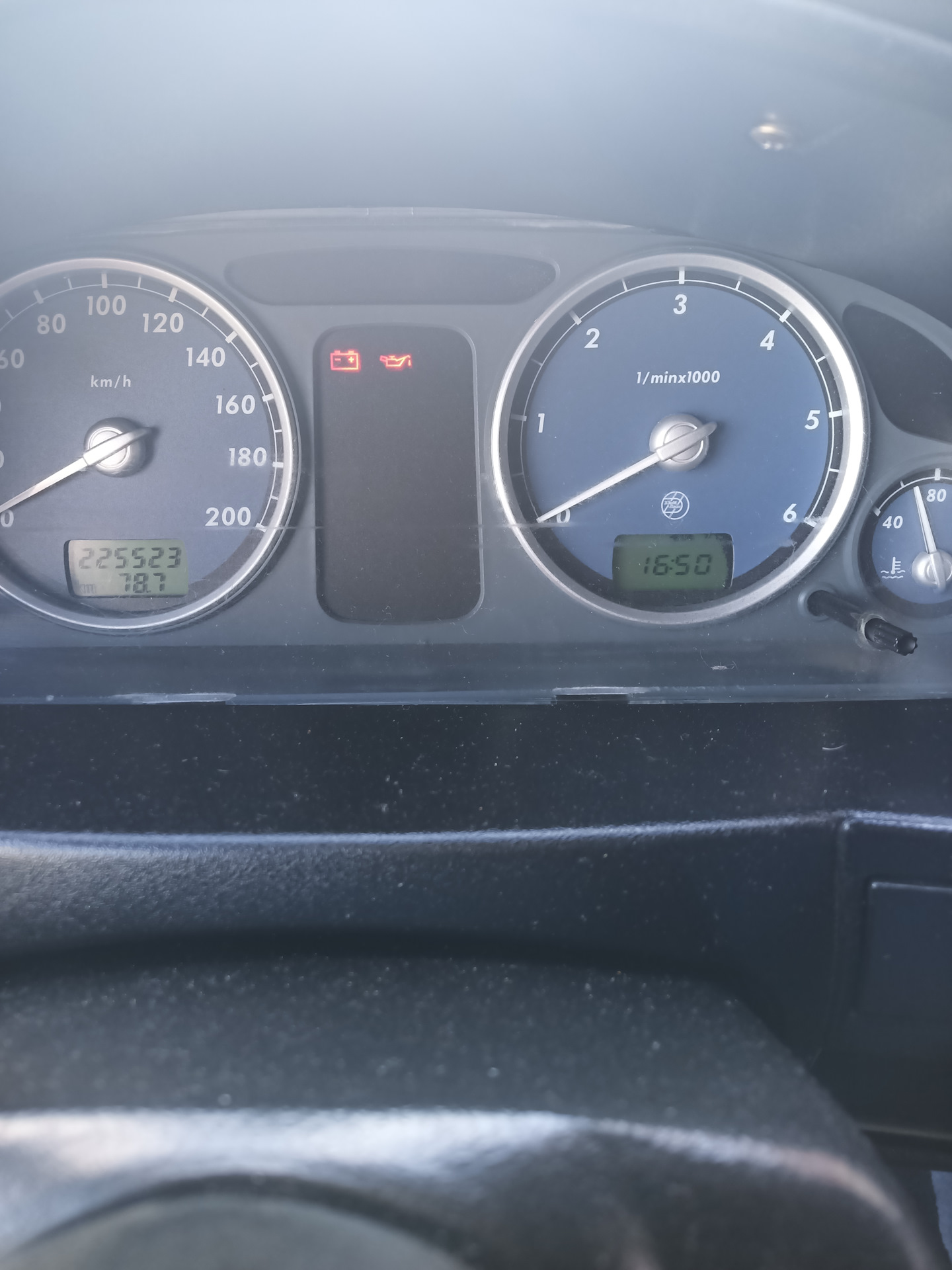

Где-то на драйве попадалась статья по установке датчика прямо в панель. Идея понравилась .
Заказал круглый индикатор и датчик. Разобрал панель приборов и сам индикатор.
Датчик оказался шире самой панели приборов. Пришлось разобрать и убрать меж платные соединители, и соединить и спаять без них. стало лучше и подошло по толщине.
Отпаял светодиод с китайского индикатора, установил в штатное место панели. и подключил его к индуктору, сейчас будет и штатная масленка гореть и давление на индикаторе показывать.
Крепление индикатора к плате не обошлось без разрезания проводников, немного не подошла китайская универсальная штука к щитку газ. Дорожки который разрезал соединил проводами.
Вскрыл заложенное отверстие в панели приборов ГАЗ под второй индикатор.
Прикрутил от китайского индикатора декоративную накладку, не обошлось без подгонки.
Первая проверка показала что индикатор будет нервировать своим ярко синим китайским свечением.
Установил переменный резистор на светодиоды чтобы не слепила подсветка, а на сам индикатор наклеил тонировочную пленку, ну сейчас то мене все понравилось.

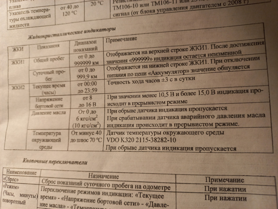

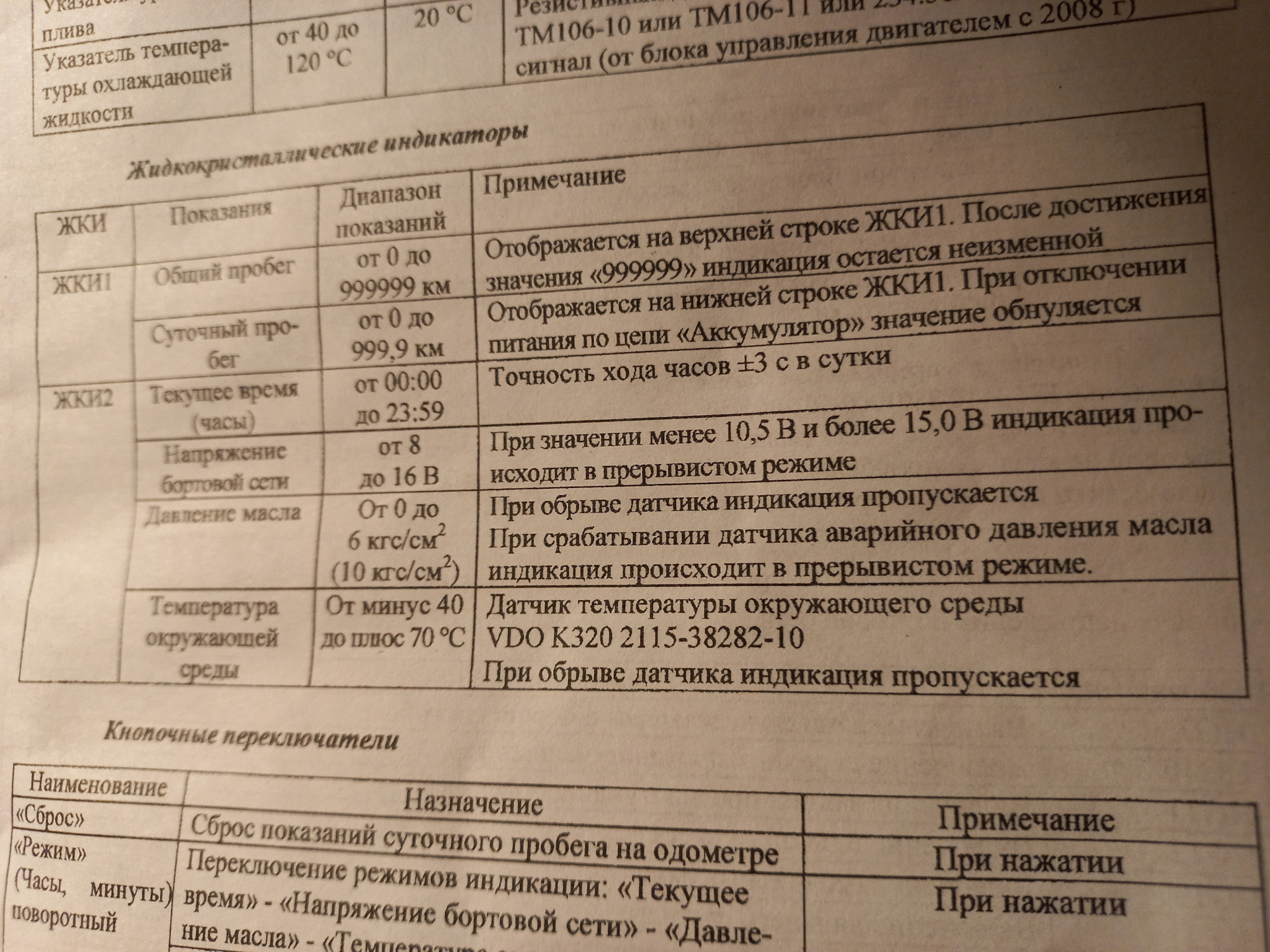

Я думаю если нажатием на кнопку появляется индикация температуры (ну обрыв датчика должна показать), тогда можно. Если не показывает, то скорее всего нельзя будет, только тогда заменой ПО процессора. Это же все программно, ну и может надо будет допаять схему по датчику температуры платы наверное на панели идентичные (Но это мое мнение не разбирался так глубоко). Ну или купить китайский датчик и приколотить как сделал я, умел бы писать проги, сделал бы индикацию давления на штатном жк дисплее .

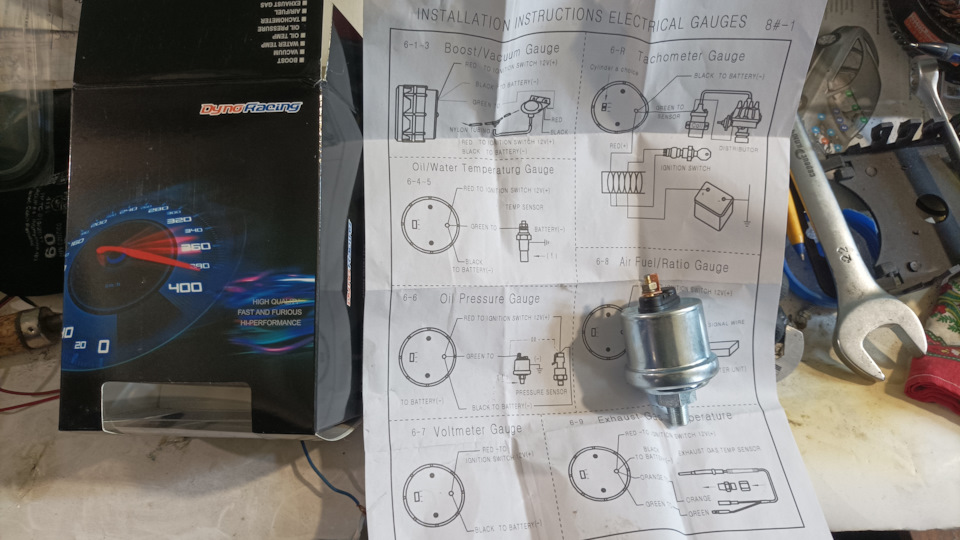

"Ничего не понятно, но очень интересно" Как доделаете разжуйте пожалуйста.
Ок. Это фотка коробки от датчика и сам датчик давления.
