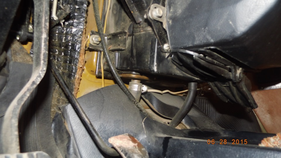

С машиной ни чего нового не происходит, лишних финансов пока нет, решил просто пофоткать…И еще нужен Ваш совет…появляется кратковременная течь тосола откуда-то из под печки…(течет прямо в сланец мне и пассажиру) только при движении в крутую горку, когда машина двигается по прямой или под горку течи нет…Прошу прокомментировать данное недоразумение…

Течь наблюдается при крутом подъеме в горку…отсюда…
И от сюда прямо в правый сланец…

ХМ…если хомут или патрубки то текло бы постоянно, а так ведь только при подъеме в горку, я думаю не герметичность печки где то с верху наверное …щель через неё и переливает.
Может и патрубок верхний, например. Если ещё оригинал, снять и проверить на трещины внутри. Снаружи он-то может и красивым быть по оплётке, а по внутрянке от количества лет износ. Или сам радиатор, да.

Радиатор, патрубки посмотреть состояние. Хомут заменить нижний на нормальный.
Спасибо…понял буду проверять…
