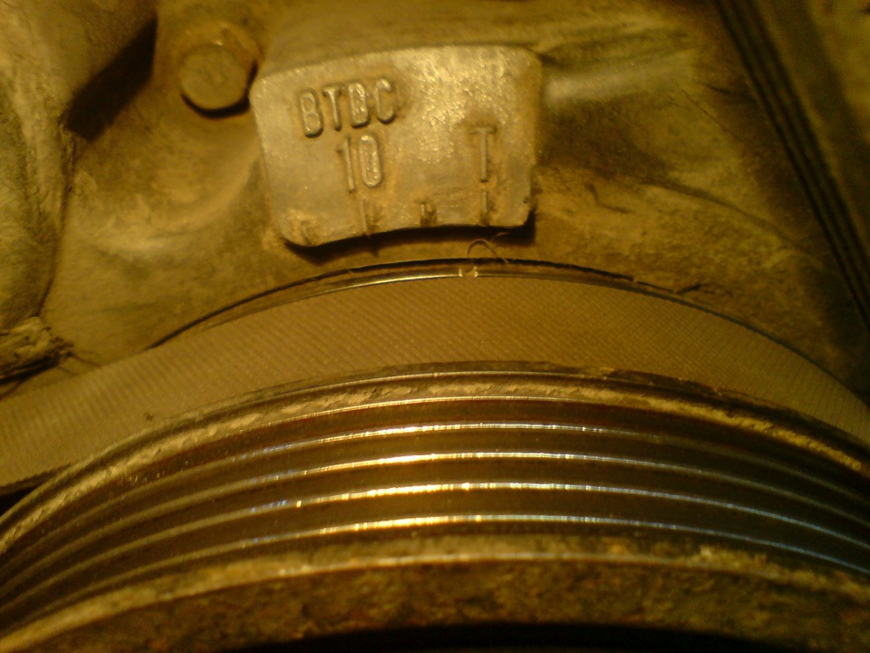

Все никак не доходят руки полезть посмотреть проверить метки (кто не читал предыдушие посты в двух словах: после замены ремня ГРМ, шкива, ролика натяжного, бабочки двигатель стал стрёмно работать)
И вот, который день изучая информацию в интернете наткнулся на интересный комментарий от человека, который говорил, что если поставить не той стороной бабочку, она будет некорректно давать информацию ДПКВ, хотя и выглядит вроде бы как симметрично. По фото смотрю, вроде как бабочка должна влево на третий зуб шестерни попадать. Смотрю по фото, у меня вроде всё так же. Кто может что по этому поводу сказать, кто сталкивался?
Параллельно возник второй вопрос по метке шкива и метке верхней мертвой точки на крышке пластмассовой, на них вообще не обратили внимания когда собиралось все. Тоесть там тоже нужно все выставлять было?!
Последние фото мои, где шестерня с бабочкой, старая и новая. Не пойму как её можно было неправильно поставить.
В общем новая пища для размышлений.
Прошу совета, товарищи!
Остальные фото из интернета для примера

Был случай такой, что, например если разрезать ремень и положить его, то получается к примеру 500 зубчиков, а на другом ремне 499, где-то на Д2 есть об этом пост целый, человек мучился пока другой ремень не купил. Там уже и бабочку с шестерней приваривал в КВ, и все датчики новые, и насосы, форсунки, провода, свечи, все все все поменял а оказалось дело в ремне, проверь кол-во зубчиков со своим старым.

Напрасно так относитесь, смещение фаз ГРМ по итогу при длительной эксплуатации приведёт вас к кап ремонту ДВС.при несвоевременном сгорании топлива детонация может привести к развалу поршня и не только.проверить метки займет пол часа времени, если опыта нет возможно подольше, но не настолько чтобы гробить мотор и подставлять себя опасности при совершении манёвров.

Мож на распреде метка ушла? Вроде смотришь — на месте, под другим углом смотришь — пол зуба с.балось) возьми телефон, камеру включи, поставь напротив шкива и посмотри
Смотри метки где то проеб*** раз после замены грм хандрит. На один зуб наверное у прыгали. и шестерню не правильно не поставить
Есть предположения, что все же зажигание мозг ипёт, как вариант подсос еще
А проблема в чем, мотор плохо тянет? Эту шестерню как можно поставить не так, у неё отливы внутри разные)
Компрессия вроде в норме, правда в одном горшке больше, чем в остальных
Я бы впервую очередь проверил люфт звезды кв
Его нет, все новое
кв тоже новый? выработка на кв обычно а не на шестерни, у меня на шестерни люфт, купил новую, люфт остался только поменьше стал
Нет, кв старый, люфта вроде не было замечено, в глаза по крайней мере не бросилось ничего такого
