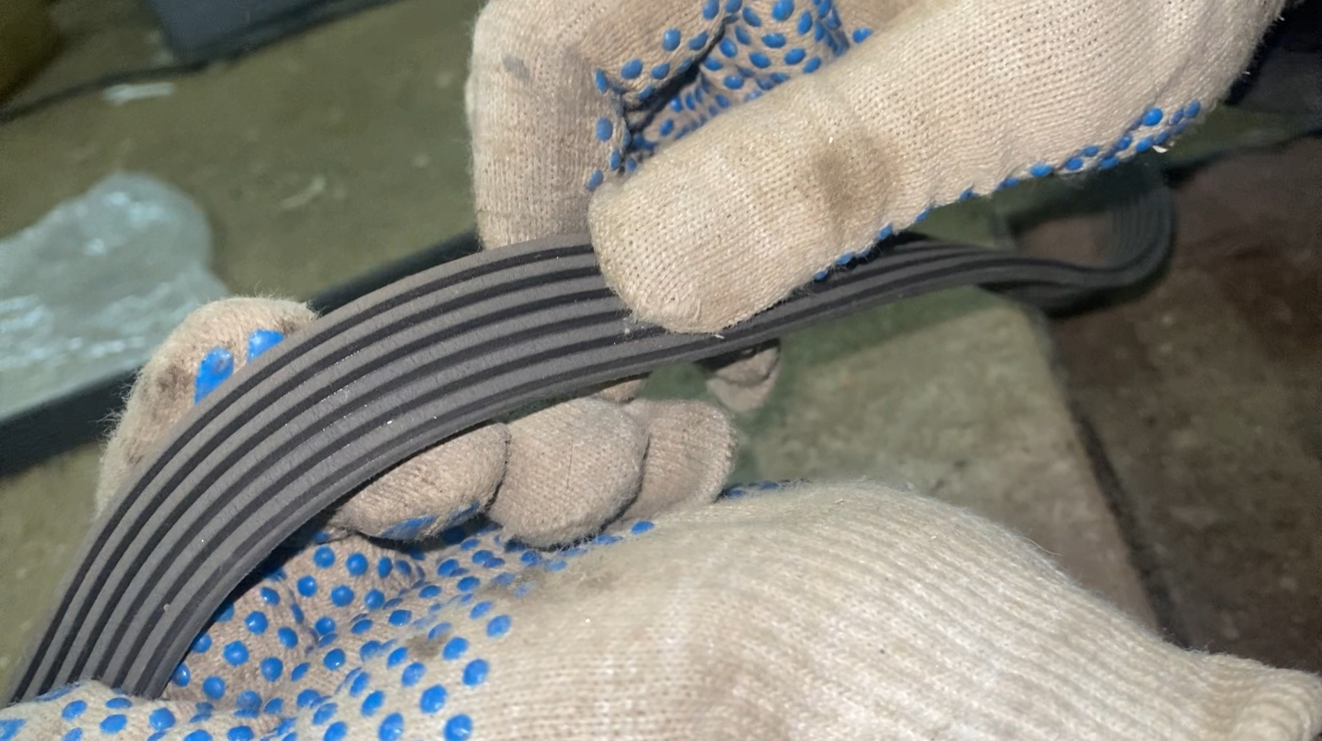

Оцениваем состояние ремня и натяжного ролика.
Ремень эластичный, без трещин, еще походит. Хотя уже опознавательных надписей на нём не осталось.

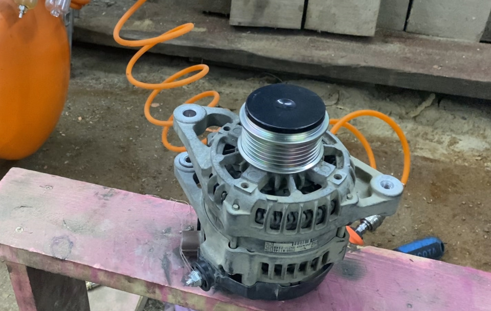

Все готово, извлекаем.
Вот такой малыш!
Теперь необходимо снять муфту! Чтобы это сделать, нужно убрать крышку. И так, как муфта под замену, смело прокалываем центр отверткой, чтобы можно было поддеть крышку. Она очень крепко сидит.
И как мы видим, шкив обдристался смазкой! Что интересно, смазка вылетела из него, но сам он клина не словил. Но скорее всего этот момент был не за горами!

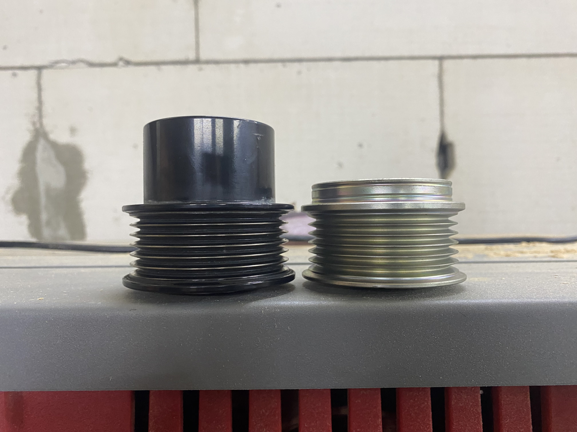

Берем бразильского засранца и ставим их рядышком, ну чтобы сравнить и удостоверится, что мы идем верным путём!
Внимательные зрители заметили, что у новой муфты отсутствует сверху балда. Так вот, сильно вдаваться не буду, но постараюсь объяснить в чем замут.
Собсна логика работы и той и другой одна, поэтому переживать не стоит. А вот конструкция разная. Наша канадская, так называемая муфта OAD и в этой балде находится торсионная пружина, а снизу обычный подшипник качения.
Во втором муфта OAP и тут уже используется упорный подшипник и внутри зубчатое кольцо. Конструкция проще, деталей меньше. От этого и цена ниже.
