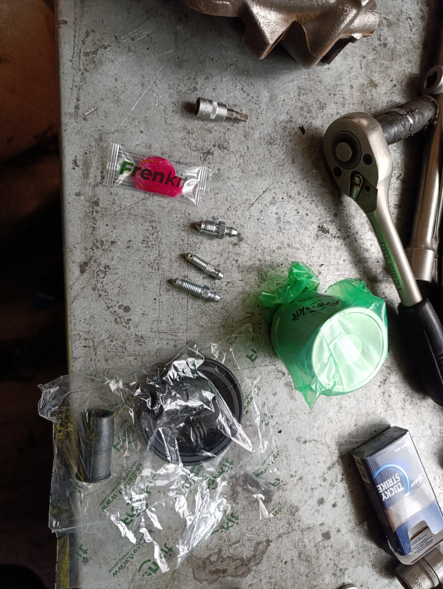

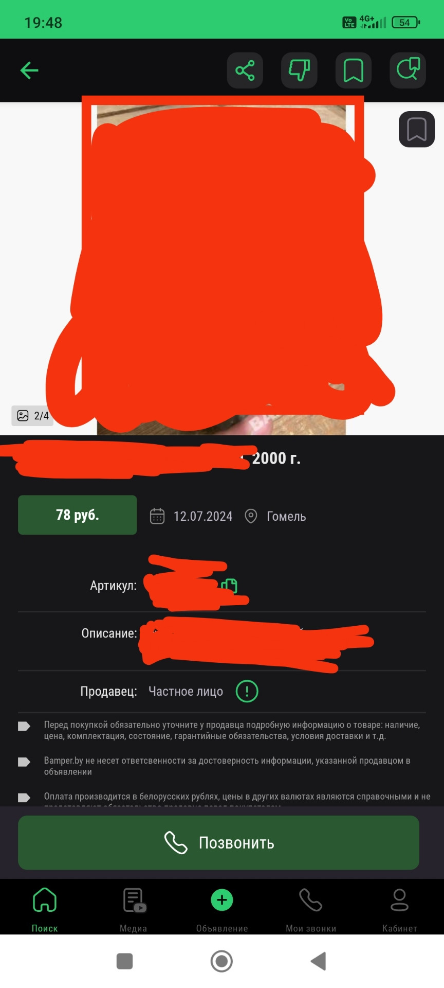

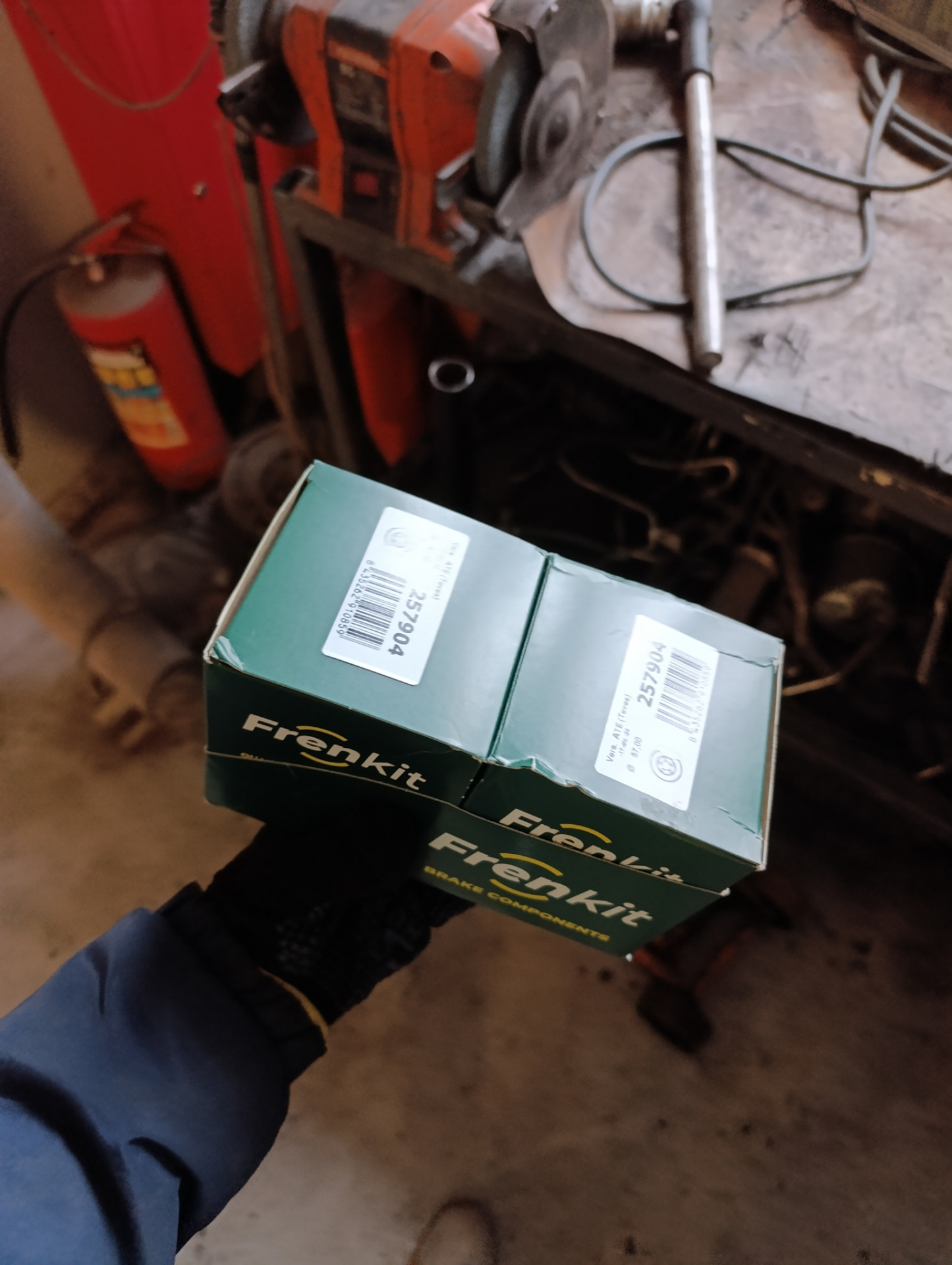

1.РЕМКОМПЛЕКТ СУППОРТА ПОД 57 ПОРШЕНЬ (Frenkit, арт.257904, цена 70 бунов (22$) за 2 комплекта.

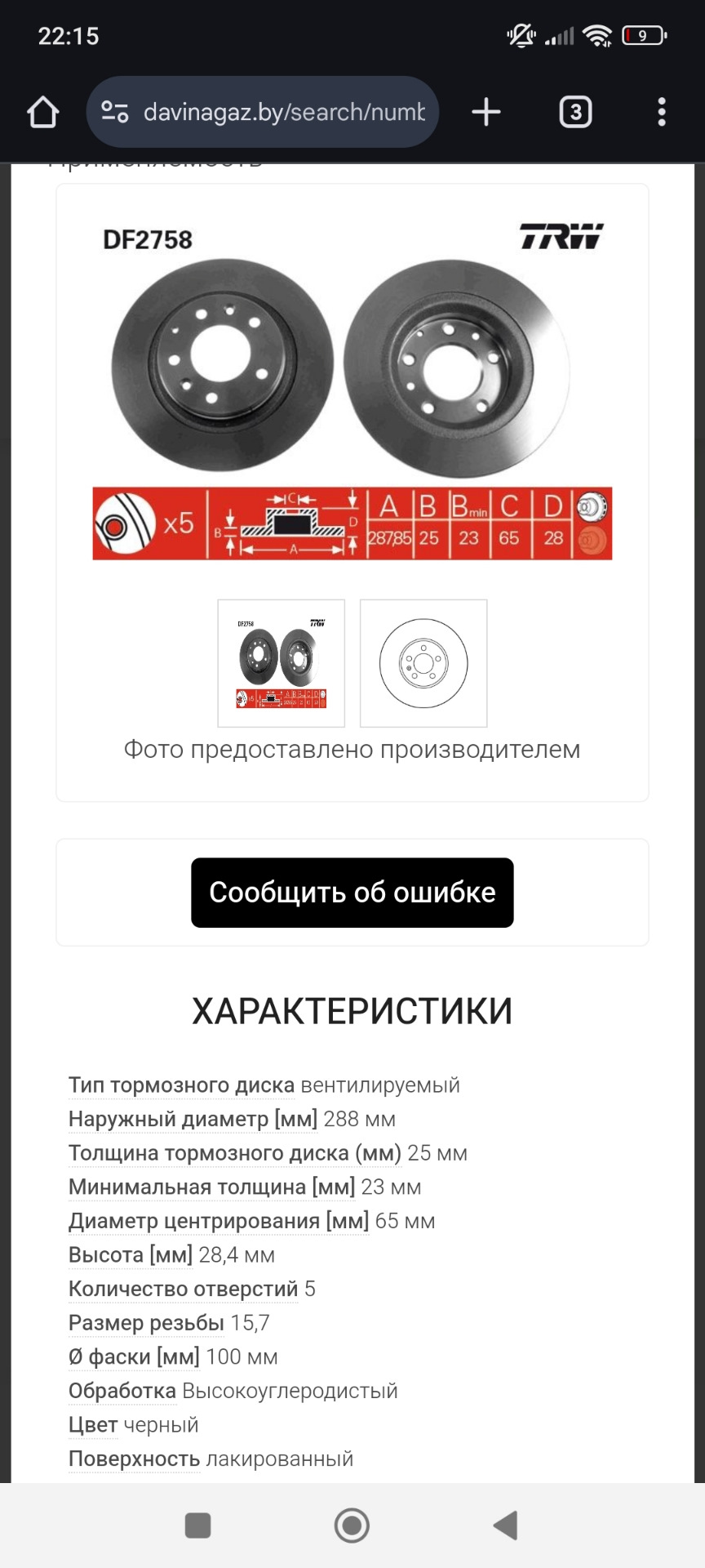

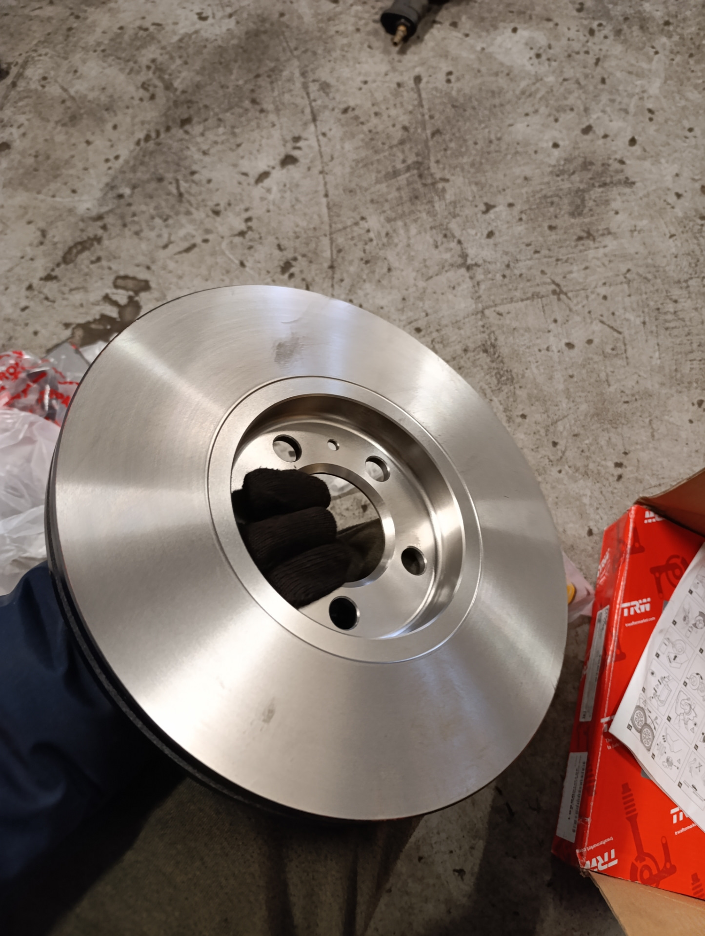

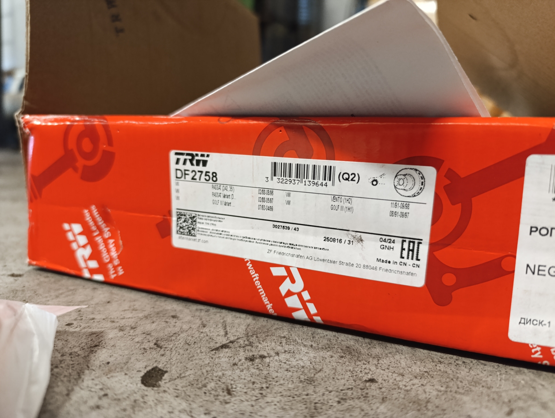

Следующими на очереди у нас были тормозные диски.
При беглом подборе выбор пал на Meyle, цена была в районе 140р за 2шт., однако спустя пару дней по ним пришел отказ от поставщика…
Штош, предлагают ещё стелокс, но ставить стелокс тормоза так себе затея, поэтому поднимаем ценовую планку.

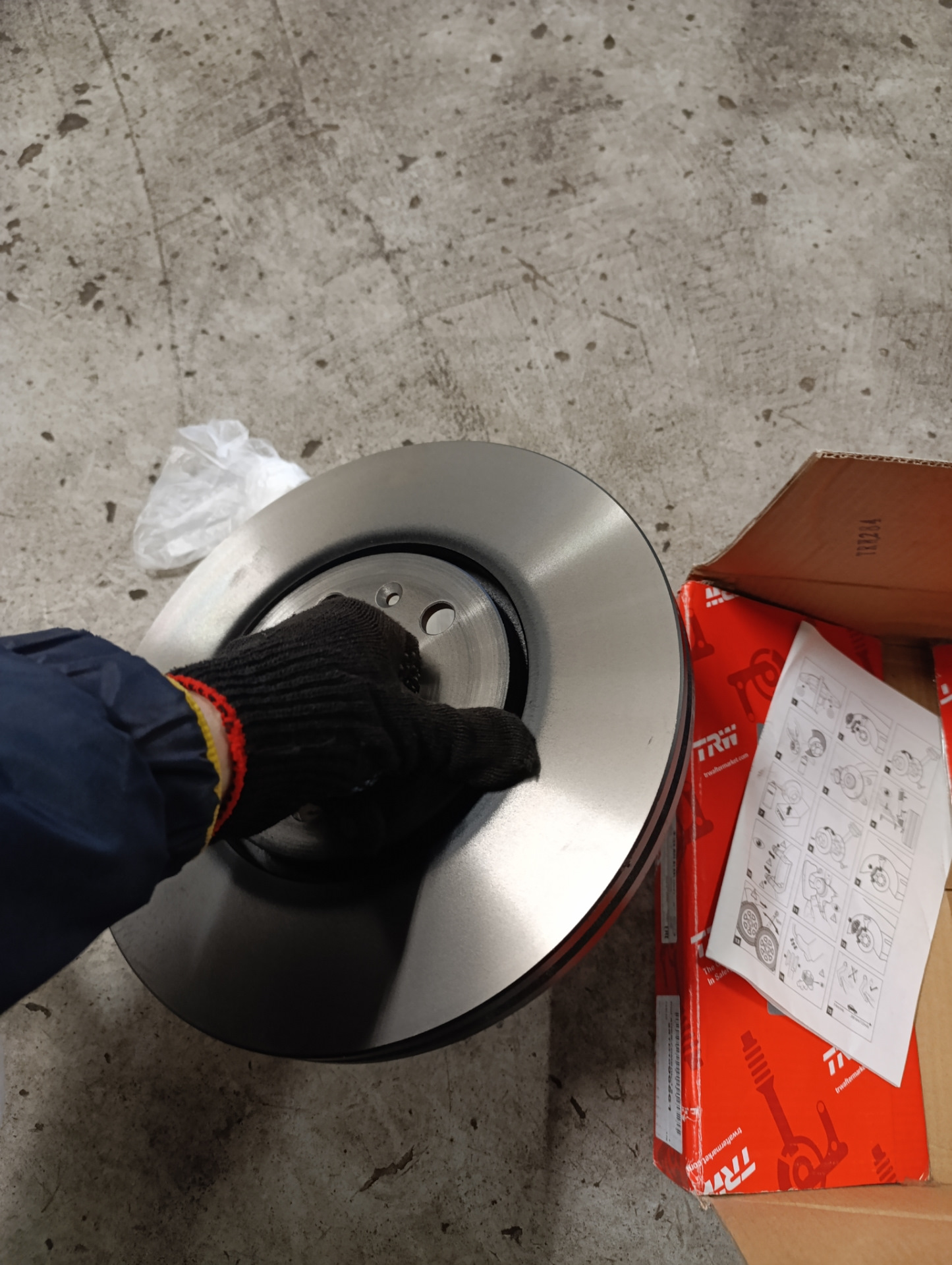

После стелокса идёт Febi, что-то там в районе 240р за пару, следующим же идёт фирма TRW и цена здесь уже подскочила примерно до 320 рублей за пару. Пожалуй на ТРВ и остановимся.
2.ТОРМОЗНЫЕ ДИСКИ 288мм С РАЗБОЛТОВКОЙ 5.100 (TRW, арт.DF2758, цена 320 рублей (98$) за пару)

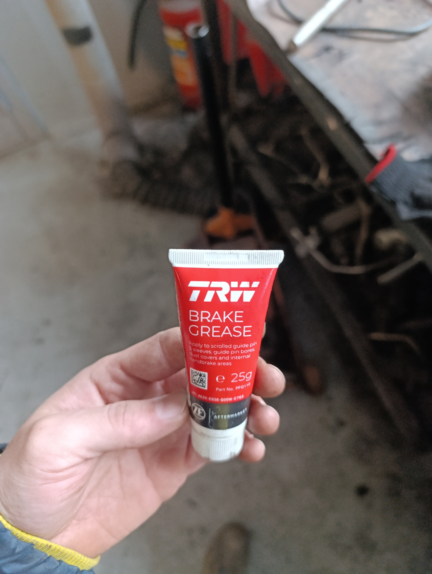

Далее для смазывания всех нужных плоскостей, была куплена смазка.
3.СМАЗКА ДЛЯ СУППОРТОВ (TRW, арт. PFG110, цена 14р (4$).

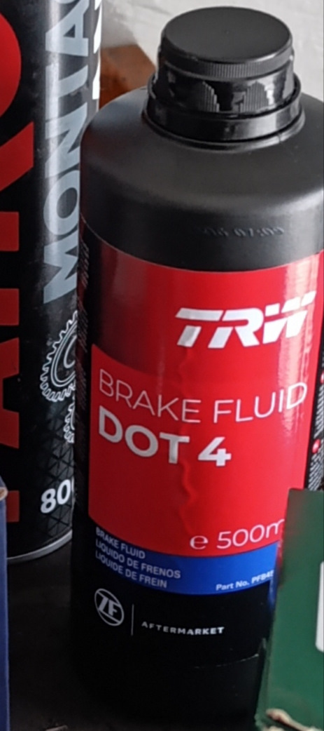

4.ТОРМОЗНАЯ ЖИДКОСТЬ (TRW, арт. PFB450SE, цена 14р (4$)

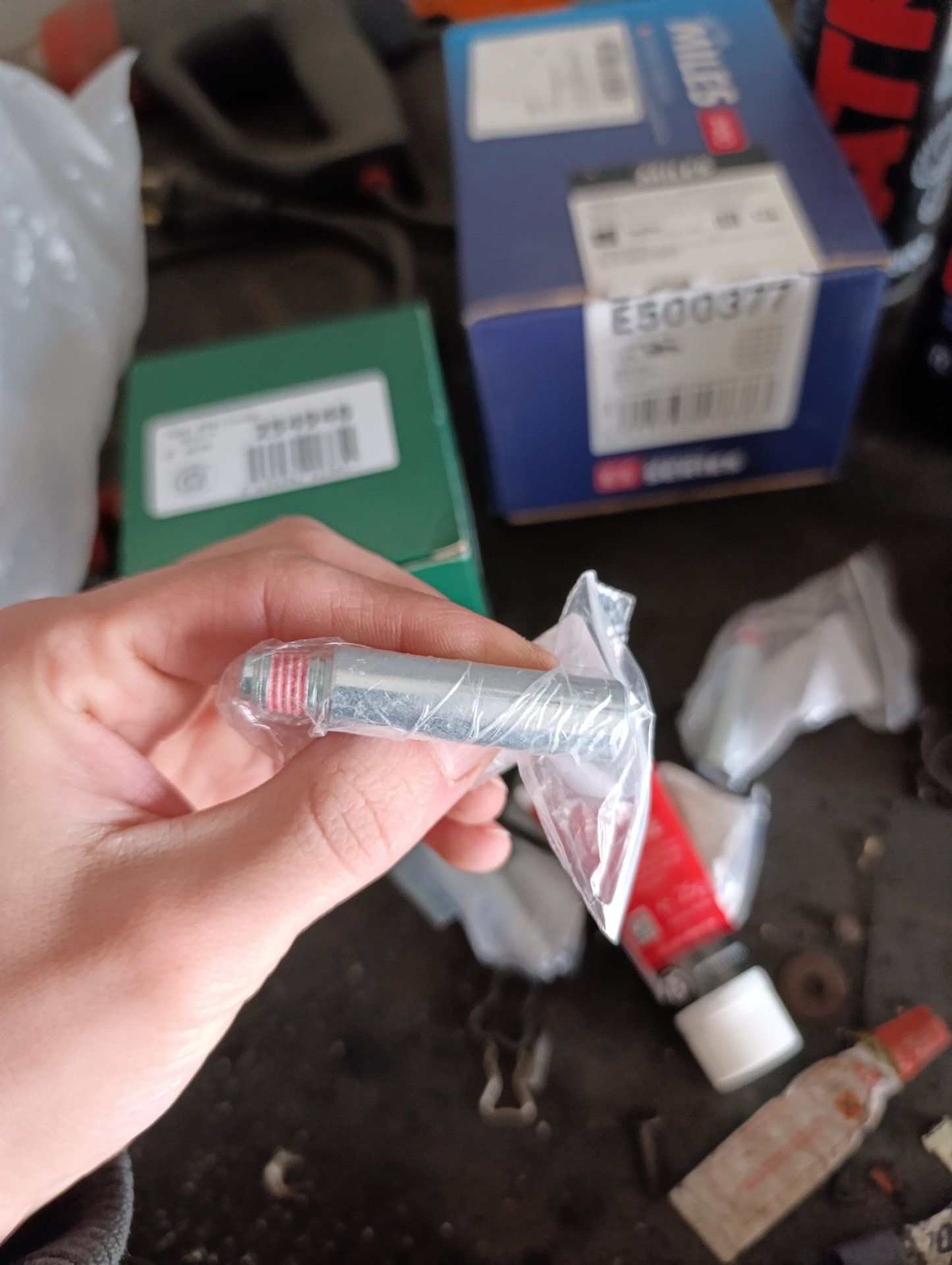

Так же были куплены и новые пальцы в суппорта
4.НАПРАВЛЯЮЩИЕ СУППОРТА (пальцы) (Frenkit, арт. G125401, цена 17рублей (5$) за 4шт.
Это я только потом, спустя время узнал, что новые пальцы нужно брать только АТЕ, так как они из нержи и не сгнивают, эти же металлические, ставить мы их конечно же не будем)
Пальцы-только АТЕ, только нерж‼️‼️‼️

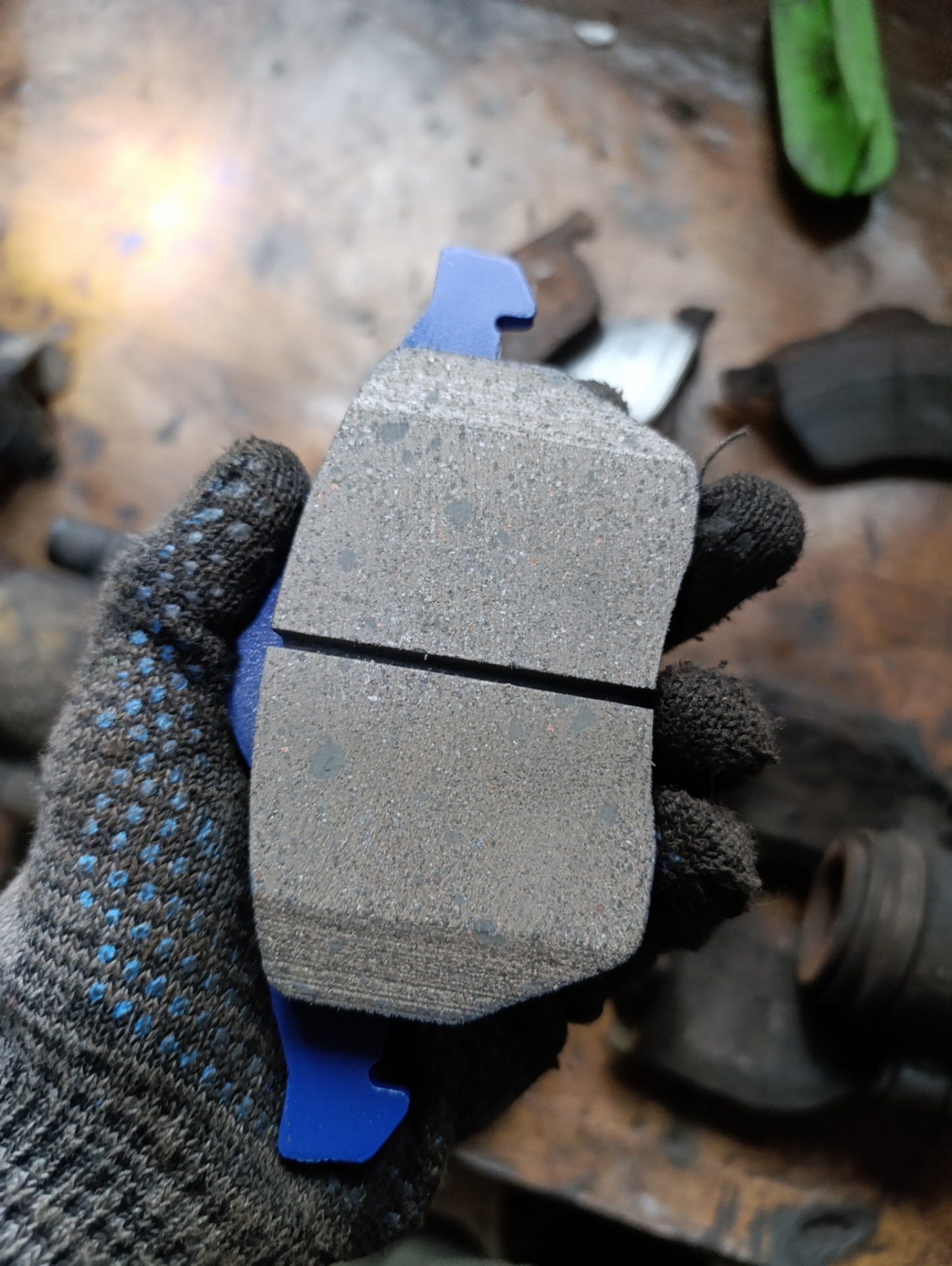

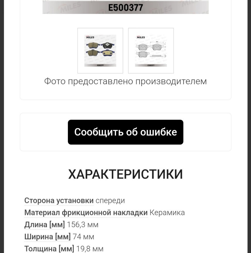

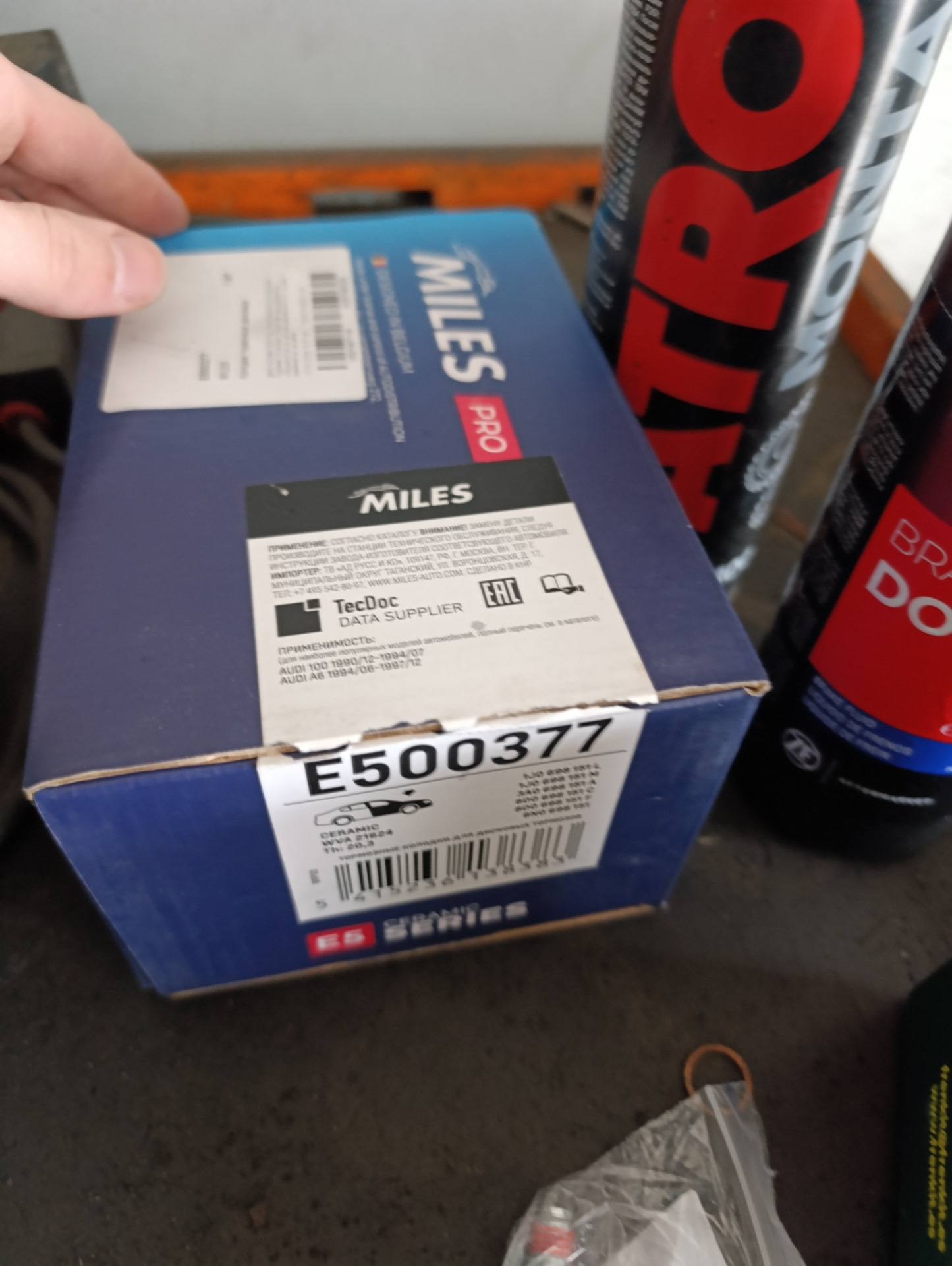

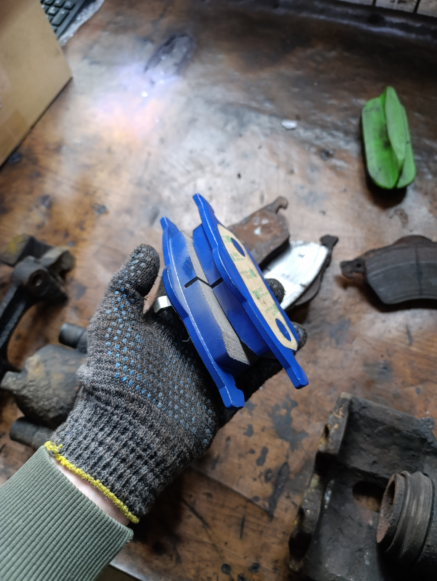

Следующая покупка это естественно тормозные колодки.
Пообщавшись с друзьями, посмотрев несколько роликов, было принято решение попробовать бюджетную керамику.
5. ТОРМОЗНЫЕ КОЛОДКИ (Miles, арт.Е500377, цена 67 рублей (20$).
Данные колодки для пассат Б5, так как для гольф 3 керамику под 288 диск я не нашел, в г3 колодка немного другая, но разница не такая существенная, поэтому можно ставить и от Б5.
Разница мизер, пробуйте)

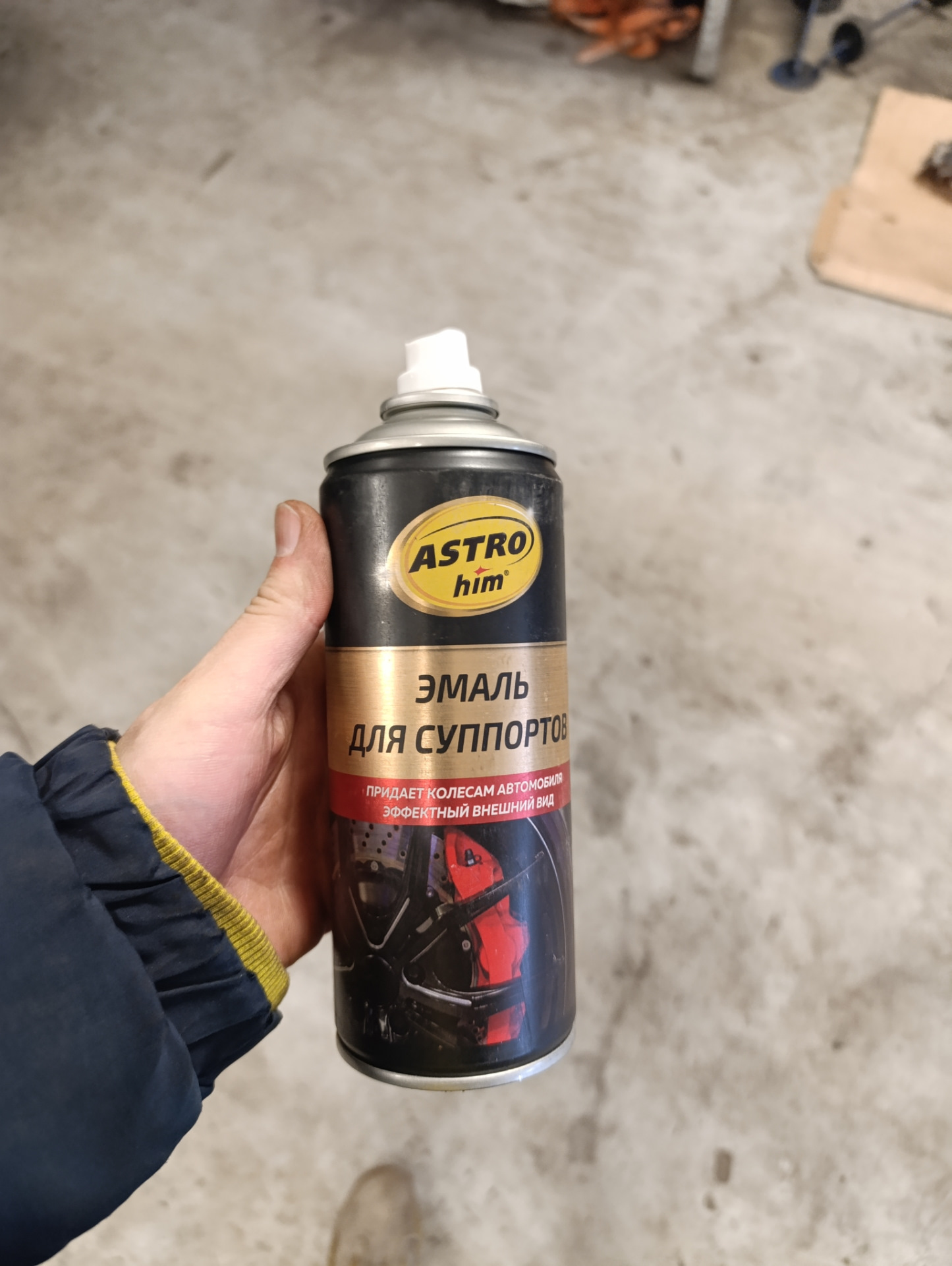

6. ТЕРМОСТОЙКАЯ КРАСКА ДЛЯ СУППОРТОВ (Астрохим, арт. АС616, цена 10 рублей (3$)

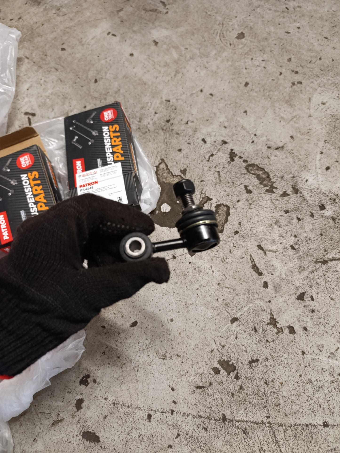

Значит для установки стаба, помимо самого стаба, нам необходимо купить:

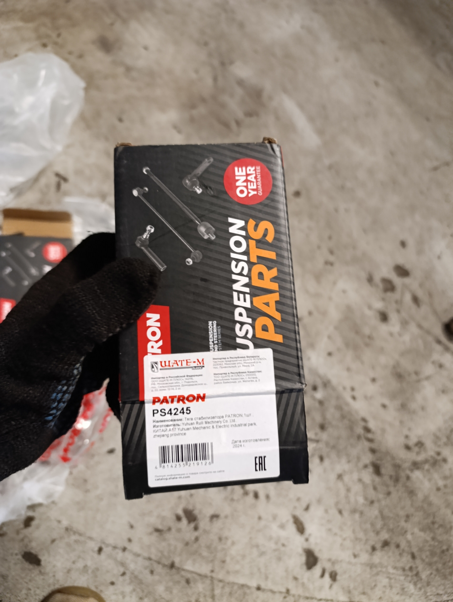

7. СТОЙКИ СТАБИЛИЗАТОРА (Patron, арт.PS4245, цена 25 рублей (7.5$) за 2шт).

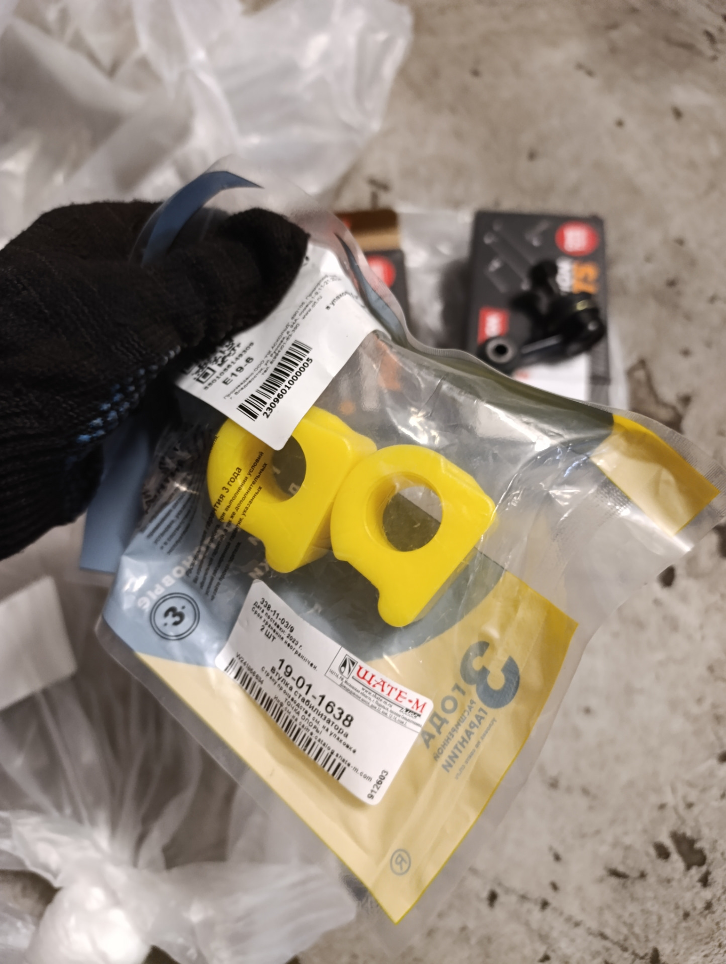

8. ВТУЛКИ СТАБИЛИЗАТОРА (Точка опоры, полиуретан, арт.19-01-1638 цена 25 рублей (7.5$) за 2шт).

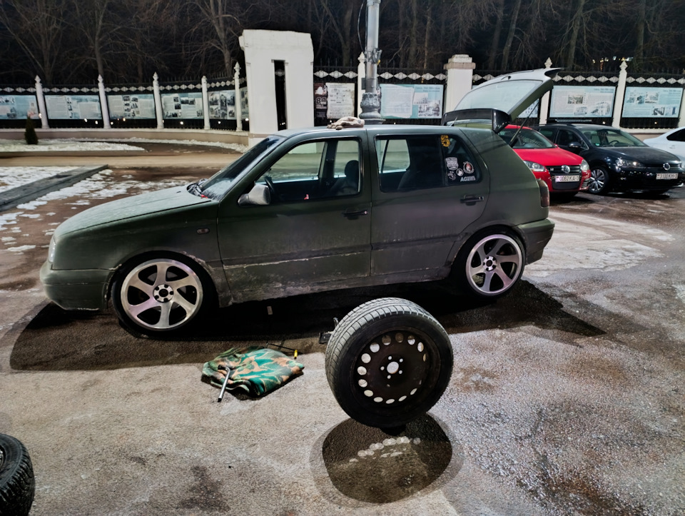

На последок вам парочка упоротых фото на 18х дисках 3сдм)

у френкит резинки такое себе, говорят из аналогов можно брать ert, но им я тоже не особо доверяю, мало информации. Кольца и пыльники я бы посоветовал брать TRW или ATE, да дороже, но зато не потекут/не порвутся. Ну и штуцерам от френкита я бы не доверял)

пост названием тормозные диски повело))
Сколько не пробовал ставить TRW диски постоянно вело 🤷♂️
Не слышал такого о них, проверим, скорее всего их керамика быстрее сожрёт 😀🤑
booomer24
Жду через пару недель ( а то и раньше )
Через 3месяца стали рывки на малой скорости, перетерпел зиму, щас на скорости от касании педали тормоза как на вибростенде)
интересно, в какую цену передние диски обошлись?себе брал 8600 за комплект
Там указано, 98$
а да, я на фото смотрел😁
