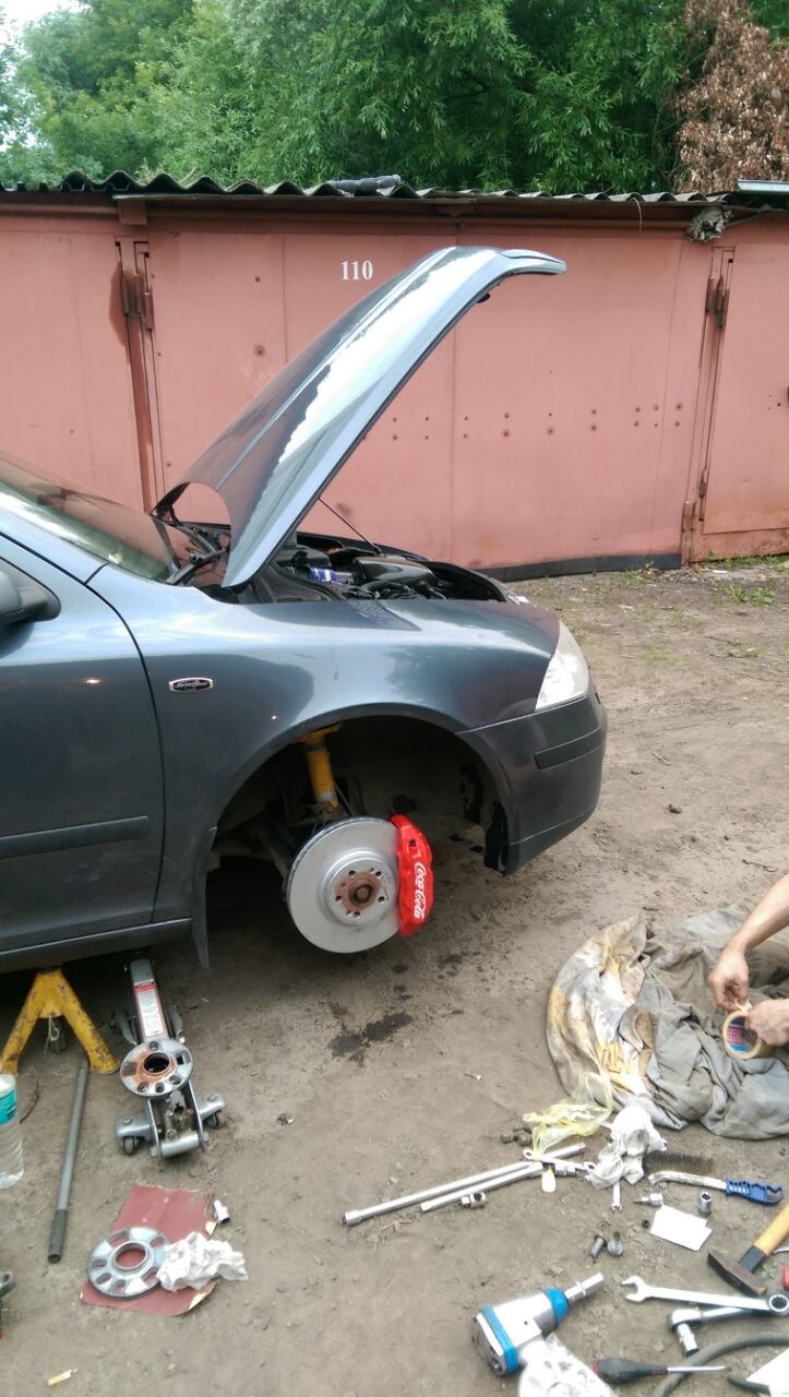

Комплект был куплен, и отребилден еще зимой ))
Все поршня, резинки, все новое. Все это описывал в предыдущих записях БЖ www.drive2.ru/l/6087315/
Теперь пришло время ставить )) Хотел совместить с установкой подвески, но тогда нам просто не хватило времени ((
Процесс описывать много смысла не вижу. Сняли старые суппорта, поставили новые — прокачали. Отогнули по периметру немного пыльник ) все.
Потребовались проставки 8мм чтобы колесный диск не цеплял суппорт.
Теперь об ощущениях — тормозит намного лучше чем сток 312мм Буквально через пару часов катания, и притирки тормозов ))) Начали тормозить как сток. Через день начал клевать носом с непривычки )))
Кто сомневался встанут, не встанут, все встало как положено. Практически болт-он
За помощь в установке спасибо Doctorbit, Жене Jack521 за быструю доставку проставок, и NeosMsk за трафареты Кока-кола
ЗЫ. Если у кого-то есть интерес — можно повторить

как они тормозят по сравнению с тормозами от S5/S3/GolfR если пробовали такие?
вы при установке на авто учли размер цилиндров по отношению к вращению торм диска?
1. Не сравнивал
2. Там одинакового размера поршни, не нужно ориентировать )
ну а в целом как ощущения от торможения? ход педали и тд?
Тормозят значительно лучше чем 312мм. Ход педали почти как у стока. Ничего не прошивал, мой блок АБС не поддерживает длинного кодирования.
да у меня тож блок старый и не кодится, но у меня тормоза уже Р 345мм стоят и я вот думаю если на подобные как у тебя менять (4х поршневые) то не пожалею ли
Думаю много не выиграешь

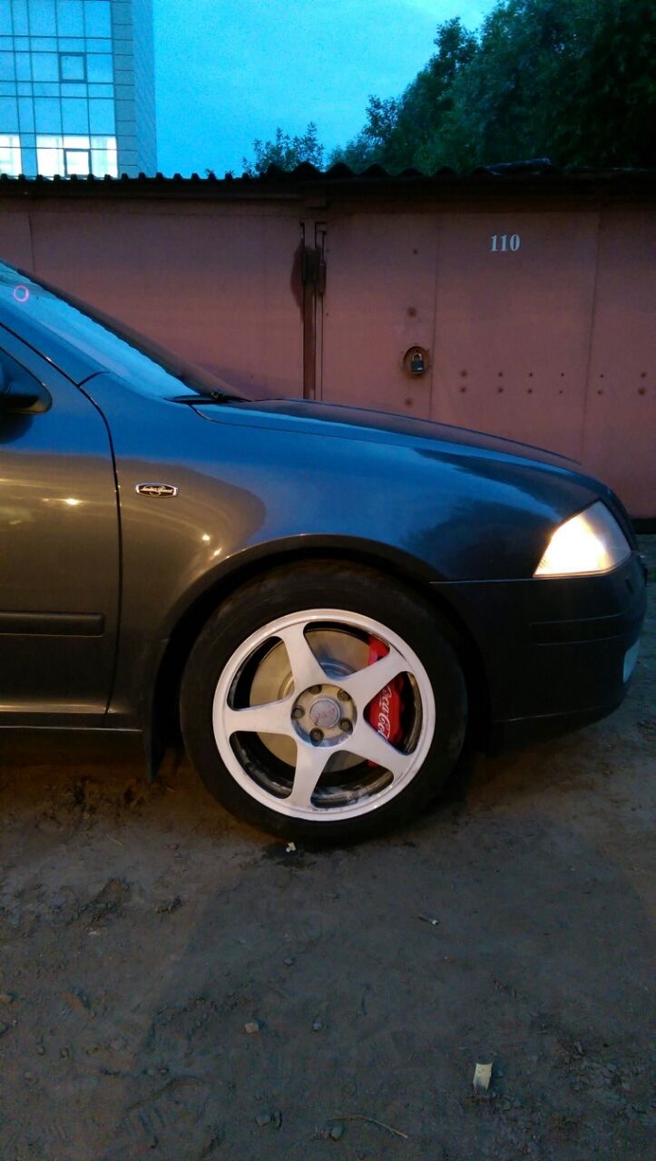

А есть фото чтобы было видно как колесо из арки торчит? Сам тормозной диск дал 5мм к вылету, потом проставки 8мм. Представляют как оно могло вылезти наружу
Ничего не торчит. После работы могу сделать фото с родными 17 Спутник и проставкой 12мм
ЗЫ. ВСМПО Пантера с 38 вылетом торчат сильнее
Давай. Вылет на спутнике сколько?
50. штат же
Тогда непонятно. 50-12=38. Почему тогда вспмо торчит больше то?
а хрен его знает. Вылет вылету рознь наверное. + х-фактор у дисков разный.

Агонь! Подскажи плиз, на ушах на поворотном кулаке или на ушах на тормозных суппортах — стачивал поверхность? Или все крепится без каких либо стачиваний? Потому что при установке 6 порш от Туарега пишут что надо стачивать поверхность или на суппортах или на поворотном кулаке. А как обстаят дела с 4 порш? Не хочется что либо точить, ибо потом при продаже тачки надо будет ставить сток суппорта а они уже не встанут так как надо, если сточить уши на поворотном кулаке(((
Ничего не стачивал. Но Имхо если что-то нужно точить то точить суппорт ))) а не кулак.

хорош комплект! вопрос один — а зачем эта кола на них((?
Просто весело ))) Брембо — попса
ахахах))) понял теперь.думал рекламишь — торгуешь — фанат)
Поздравляю, кока кола огонь))))) зачем шланг на штуцаре на последнем фото?
Для прокачки ))
ну это понятно, чтоб жидкость из суппорта в бочек перетекала обратно?
да
