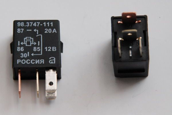

Запчасти на фото: G8HLH71

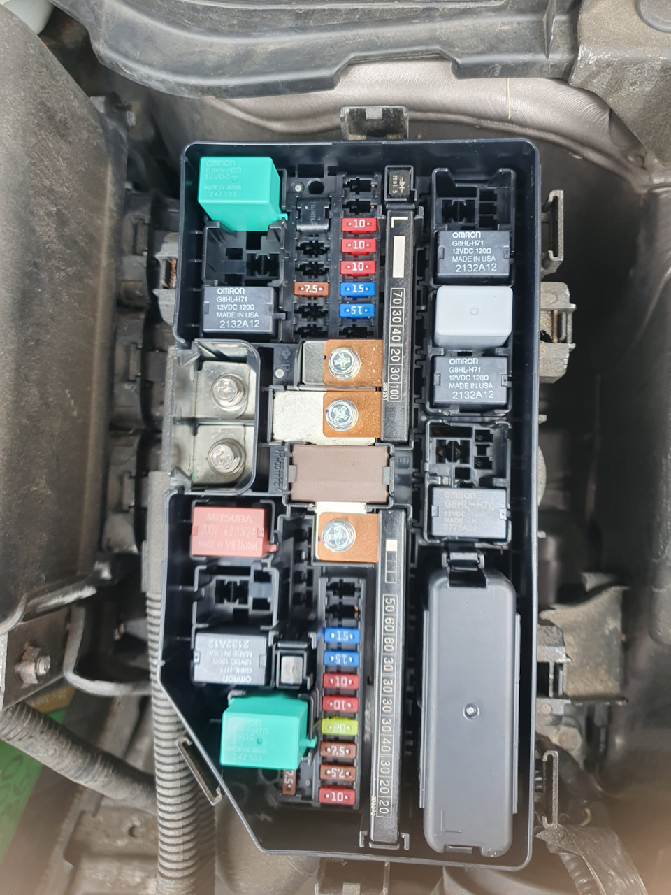

Возможно мой опыт кому-нибудь будет полезен. На днях перестал запускаться компрессор при включении кондиционера. Начал с проверки реле муфты кондиционера. В запасе реле не было, поэтому поменял местами с реле Звукового сигнала. И о чудо!) При включении кондиционера пошёл холодный воздух. Заказал пару штук в запас.
Запчасти на фото: 402030

Вот нашёл фото аналога, как понял в 2 раза дешевле стоит.
Можно обойтись от Лада. Гораздо дешевле, а суть та же
Подскажи артикул или как это реле выглядит
Просто зайди в магазин Жигулевский и покажи оригинал. Там главное чтоб ножки совпадали. Принцип действия единство всех.
