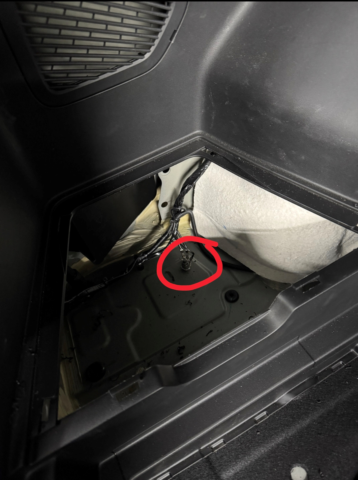

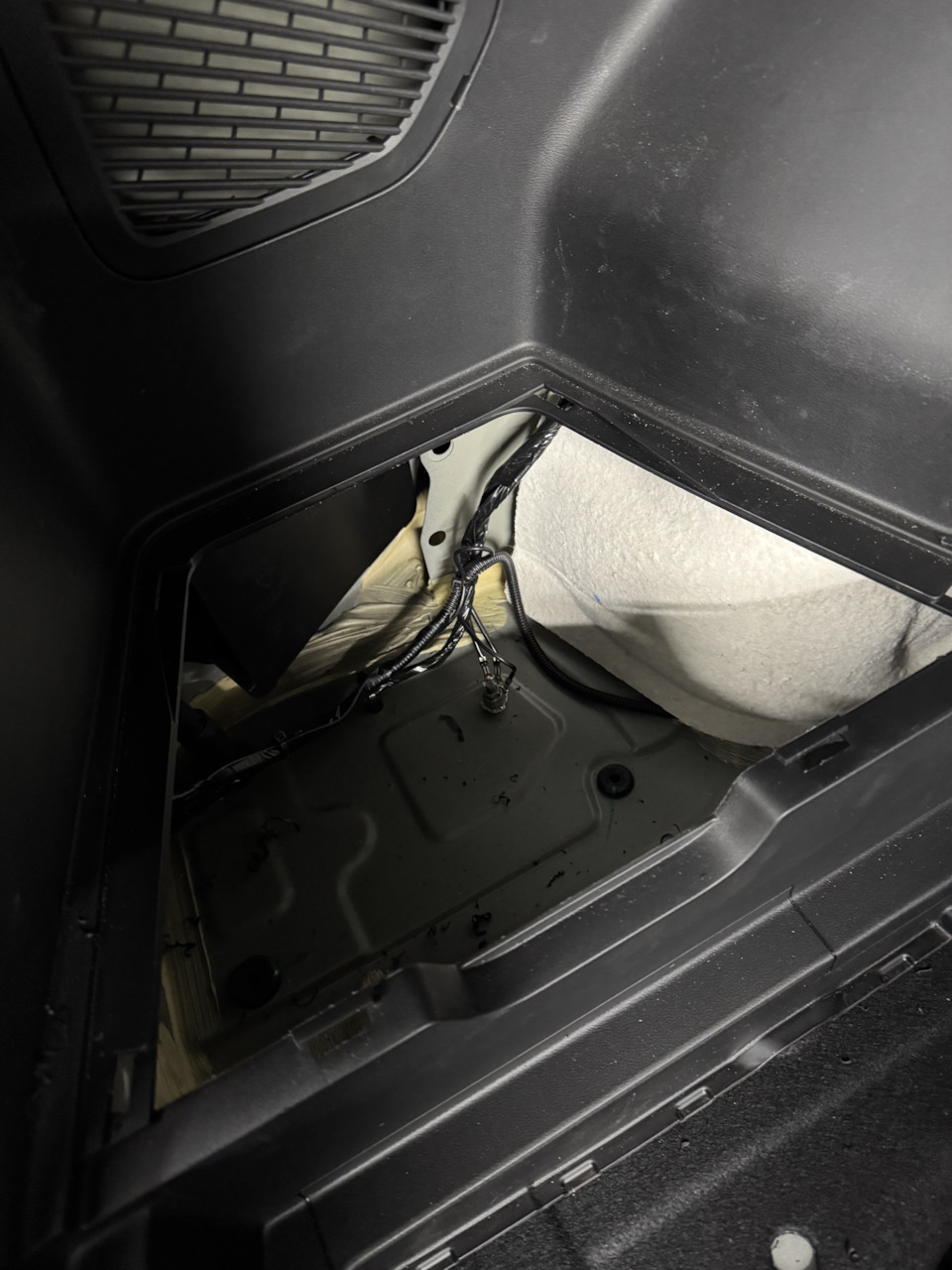

Еще осенью была куплена розетка 12в, чтобы ликвидировать эту недоработку в Атласе — отсутствие розетки в багажнике. В кулрэе она была и есть в новых кулреях, а тут нет 🤦♂️
Куплена вот такая розетка, для лодки)
ozon.ru/t/97EFH6o
Сама розетка неплохая, но провода короткие и предохранитель трубчатый.
Подключили протянув по порогу под пластиком в гофре, на стяжках и много изоленты черной. Подключили в тот же пред на розетку в блоке под сиденьем, что использовали для радар-детектора. Выглядит подключение хорошо. 👌
Подробных фото прокладки не делал, так как подключал профессиональный автоэлектрик.
Комментарии 37
Ещё один маленький вопрос, правильно ли я понимаю, что это штатный болт на массу в машине? Сегодня полез устанавливать розетку и искал массу под сидением водителя, но не нашел))
Да, это он. На эту массу подключать
Зря я только сегодня в позе зю лазил под водительским сидением)))
Так там под сиденьем плюс подключать. Значит не зря
Подскажите пожалуйста, у Вас розетка с гайкой, видели ли Вы как электрик ее закручивал изнутри? Он снимал пластиковую панель?
К сожалению ничего не видел. Но вроде он не снимал обшивку. Делал все через вент окошко в этой панели. А провода спицей протянул.
Хммм, хорошо попробую

Интересно к какому проводу подрубился
Не к проводу. В блок предохранителей, пред под розетку в салоне.
А где преды стоят?
под водительским сиденьем.

Хм. А 10А не маловато будет?
По принципу избирательности отключения. Если в блоке предов на 15а, то здесь конечно на 10 надо. А вообще хватит и 10, для холодильника, насоса.
Ну, если хватит, то хорошо. Просто я много компрессоров знаю, которые жрут 12-15А, а то и больше, поэтому и спросил.
P.S. У моего максималка заявленная — 14,5А
Не хватит. Компрессор со временем смазка высыхает, попадает песок начинает драть — предв начинают вылетать. Надоело менять, перебрал сам насос, смазал и повесил крокодилы напрямую к АКБ.
