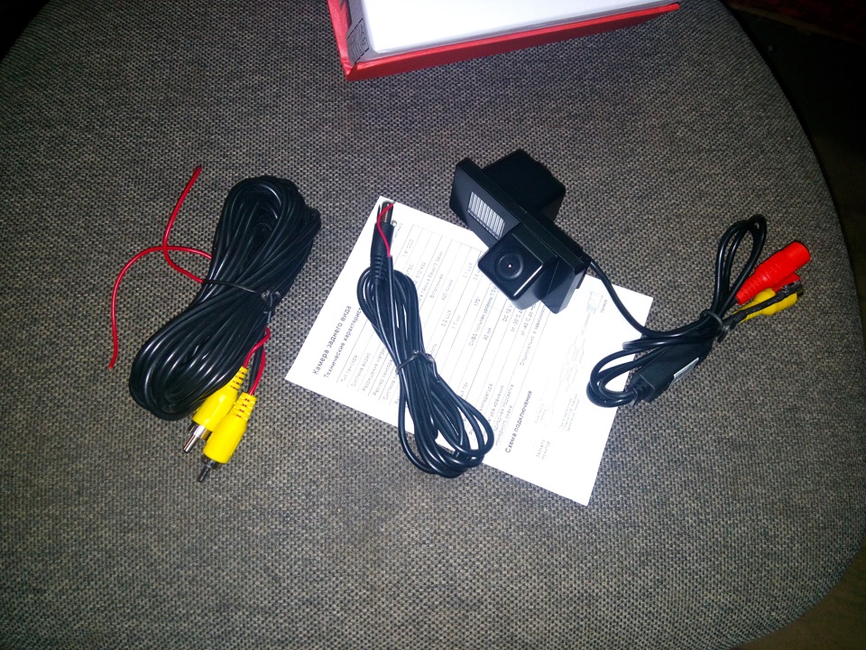

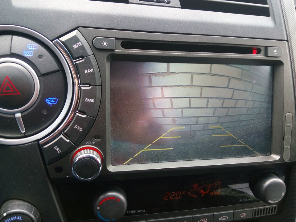

11. Подключение камеры заднего вида. При включении задней передачи, включается камера, независимо что на экране.

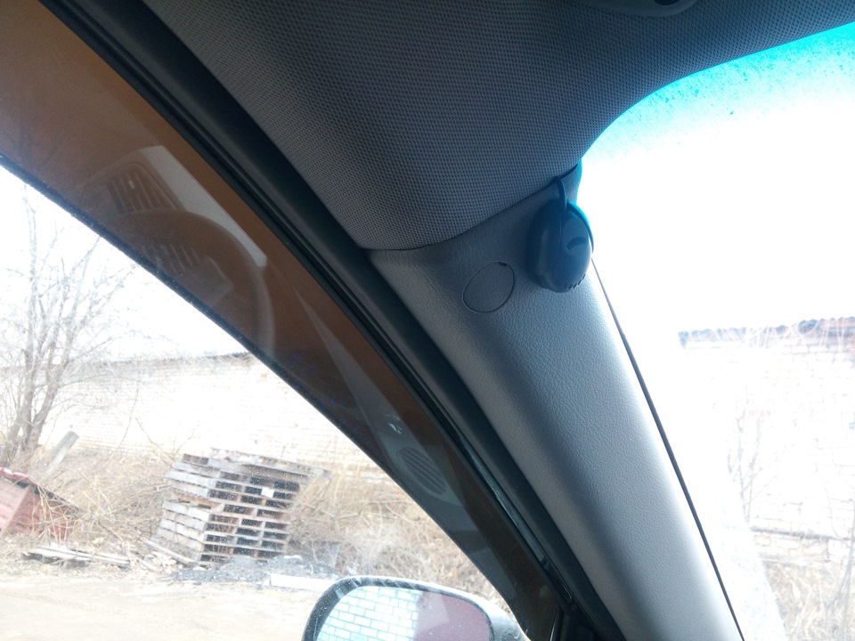

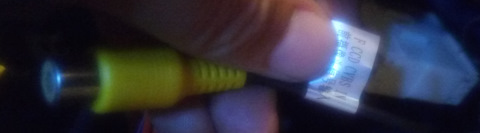

Выносной микрофон для громкой связи установил на левой стойке
Провода под выносную ЮСБ-флешку и под модем вывел в бардачек.
Камеру заднего вида устанавливал гораздо дольше. Провода пропускал по порогам и дальше на пятую дверь, которую пришлось разбирать. Питание на камеру брал с фонаря заднего хода.
Камера устанавливается в штатное место, вместо фонаря подсветки номера.
Ну и на последок скажу, что камера за зиму потеряла герметичность, в нее попала влага. Раньше через раз работала, сейчас отказала полностью. В ближайшее время попробую ее реанимировать.
