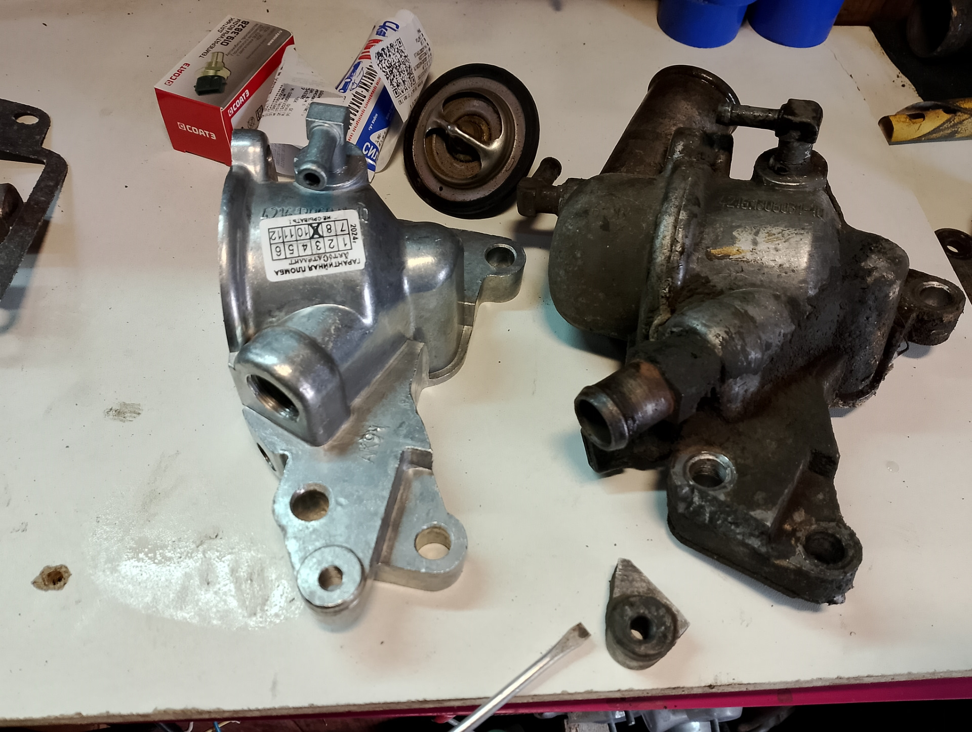

Обнаружил сегодня сломанное ухо крепления натяжной скобы генератора, на корпусе термостата . А полез поменять кронштейн генератора (он лопнул), который крепится к блоку .
Купил новый, всё поменял . Фоток мало .
У кого такое было, поделитесь ?

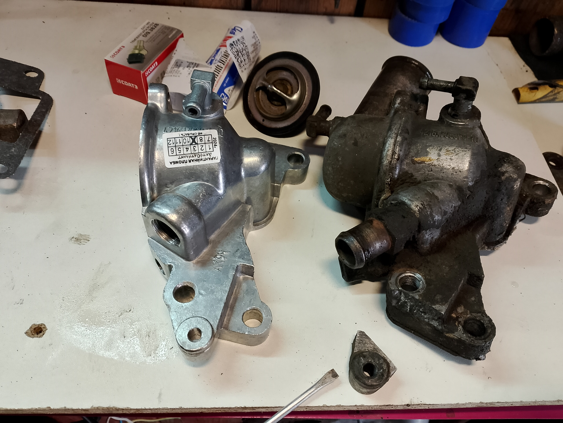

Сами чините машину? Не затягивайте так сильно чтобы уши лопались или счищайте лучше остатки старых прокладок
Сам, да . Именно затянул, а вам спасибо за совет !
На 402 ЗМЗ и старых домнжекторных УМЗ моторах кронштейн другой, крепится к верхней шпильке, крепящей помпу.
Вот, было надёжней .
Я когда собирал, про это подумал, почему нельзя было на шпильку крепить ?
А как же "гениальные" идеи, за которые люди денюжку получают?
Я когда впс253 поставил у меня три раза ломало то пластину то ухо на корпусе термостата, в последний раз на генераторе нижнее ухо отломило, а все из-за не соосность, поставил родной генератор аж кайфанул, ремешок ровно не тянет не слетает🤟
Качество запчастей на высоте.
Я бы к аргонщику отнёс, да заварил бы ухо, 300р делов.
Был бы он в соседнем гараже, я бы отнёс . А так старый хочу заварить отдать .
300, да прекрати. В Нижнем меньше чем за косарь даже игольное ушко на заварят.
Ладно, 500-1000р, вполне реальный бюджет.
А оно надо? Корпус 500 рублей на рынке
Все относительно)
