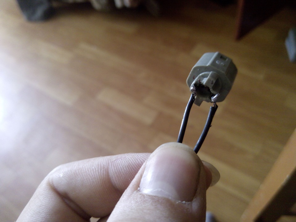

Всегда нравилось, когда много света в салоне, особенно зеленого. Решил сделать подсветку в ноги, пока водительские(эгоизм 99 лвл). Давно уже заказаны 3 светодиодные ленты, длиной около 25-30 см, зеленые, герметично запертые в силикон. Первым делом начал искать материалы для подключения. Сначала хотел врезаться в ближайшие провода, потом передумал. В итоге вытащил цоколь из подсветки прикуривателя(?зачем она там?), в ней лампочки все равно нету
. Оторвал кусок двужильного провода от старой магнитолы и пошел домой паять
Провод припаял к усикам цоколя, т.к длины провода от ленты не хватало(да и чтоб еще можно чего-нить цепануть туда), затем к соединил черный провод с проводом от ленты, все заизолировал, и пошел ставить.
Самый лучший свет был — когда приклеивать ленту к трубе-воздуховоду печки, прицепил на обычный двусторонний скотч(через 2 часа езды понял, что это большая ошибка).
Вуаля — включаю габариты — включается подсветка ног.
UPD: через 2 часа езды лента оч нагрелась и тупо отвалилась мне на ноги, т.к такой скотч не любит высокие температуры, в ближайшее время куплю 3М-скотч
