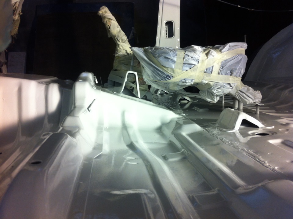

4. Салон красил в 2 этапа, — сначала стойки и переход на крышу, потом после лечки полов — уже красил сами полы. Краска использовалась полиуретановая, предварительно все места голого металла были обработаны кислотным грунтом. Не обошлось без нескольких потеков, к сожалению, но сделал сам себе скидку за отсутствие опыта.

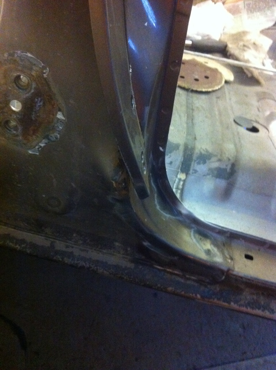

5. Передние стойки были рассверлены по штатной точечной сварке, расшиты, очищены, обработаны, прогермечены и посажены на клепки (решил не варить, да и Макса со сваркой в городе не было, он лебедку за городом разматывал несколько суток спасая Джимника)… Герметик использовал везде полиуретановый Henkel.

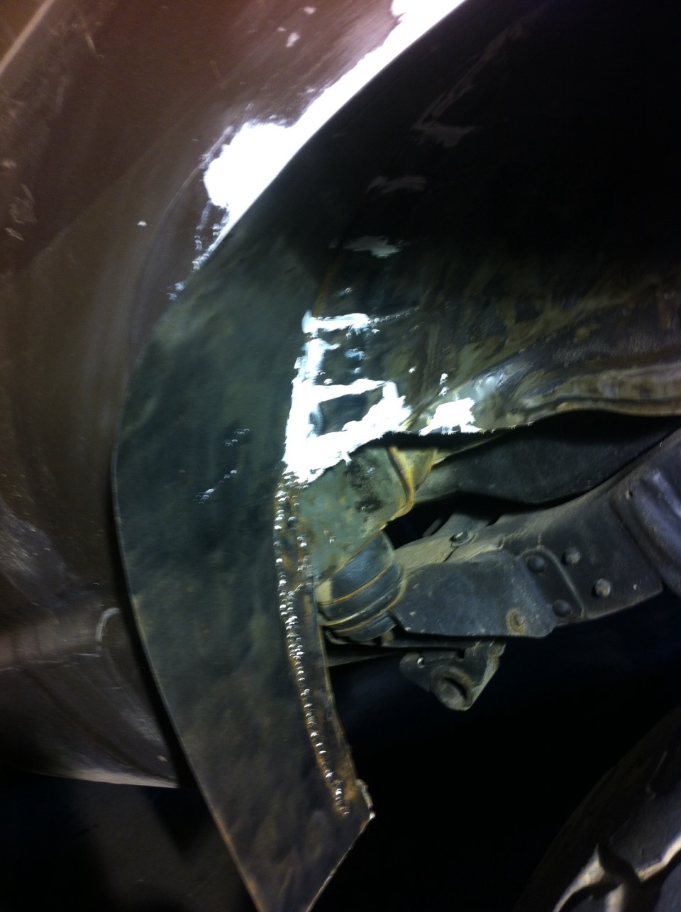

6. Очищены арки методом 4х часового оттурбинивания, щетки, наждачки, шкрябанья зубами, уговорами и тд и обработаны кислотником, далее покраска ждет и финишная обработка восковым средством от 3М для скрытых полостей на основе воска, хотя еще не решил, возможно это будет все же битум, а 3М пойдет в ланжероны пороги и тд.

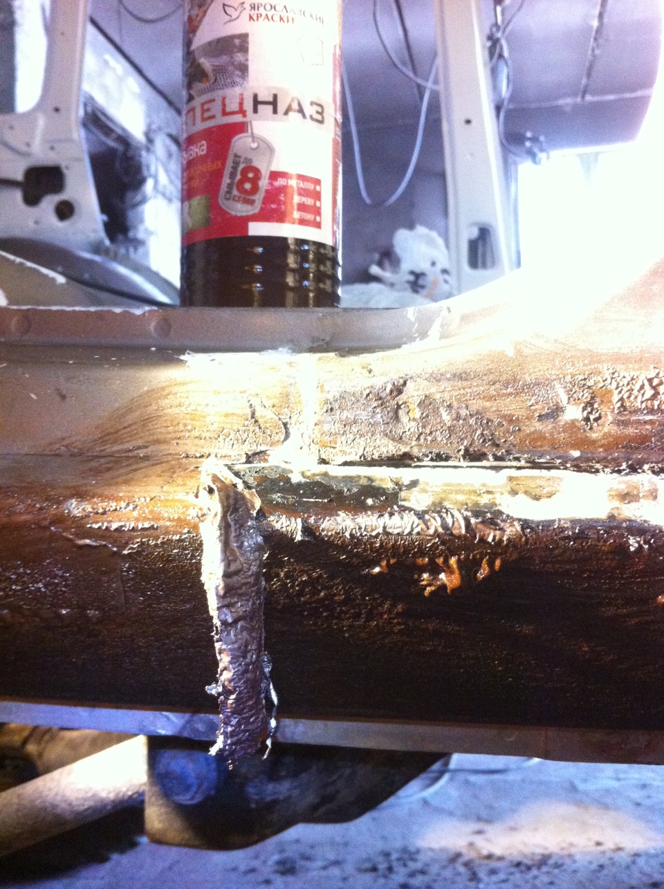

7. Пороги оказались почти живые, толстый слои битума и всякой другой гадости были удалены смывкой лакокрасочного покрытия "Спецназ" Что сказать — работает! Помазал, подождал, шпателем снял все, помыл, дошлифовал, обработал к покраске.

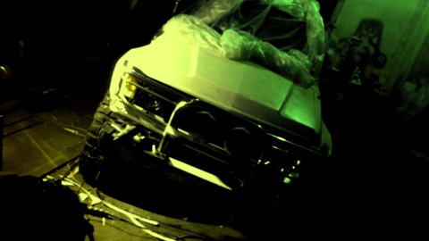

11. Проблемные места отгрунтованы под покраску, остальное замыто и готово. Финально покрашен телевизор и планка подкапотная.

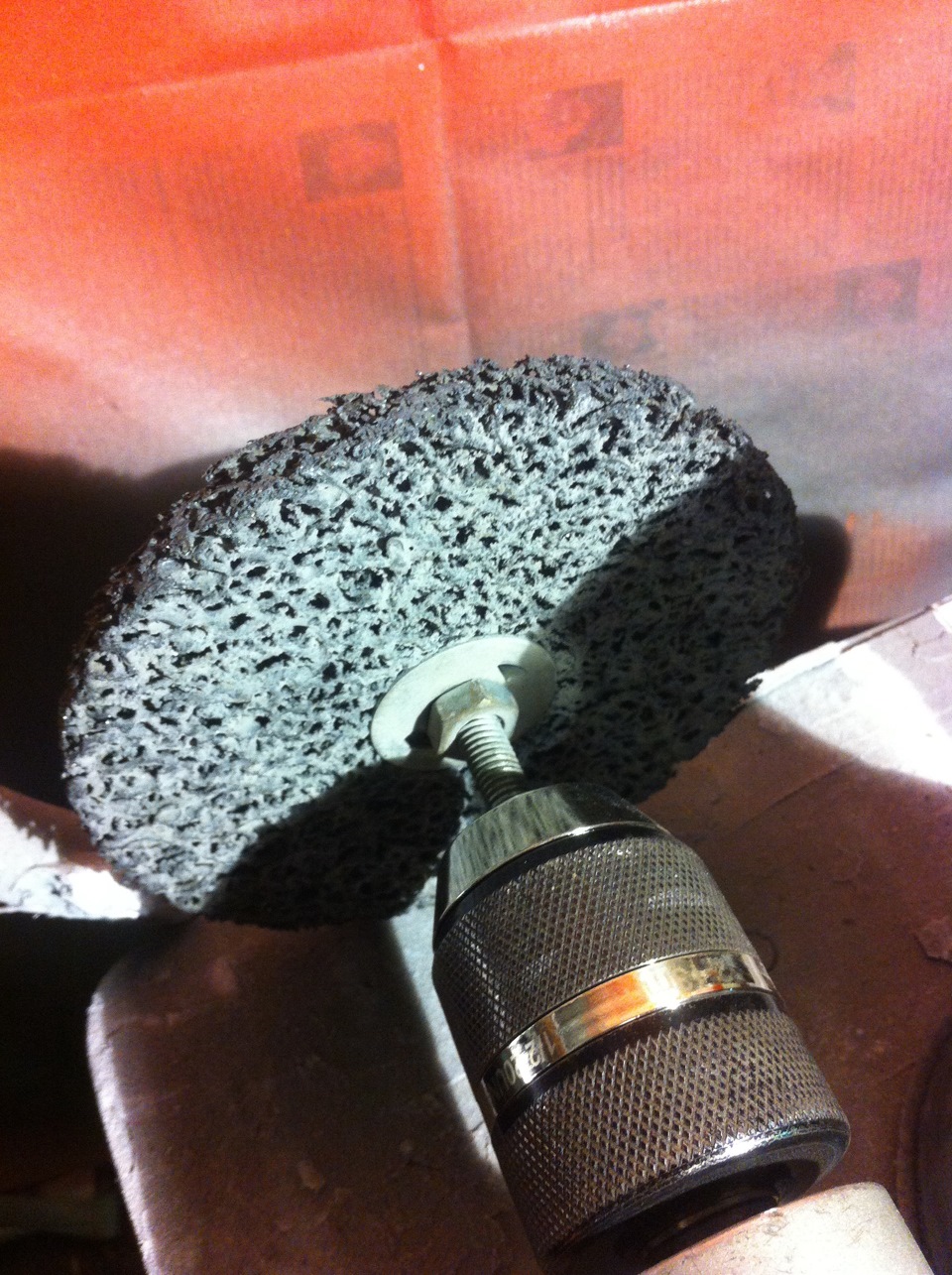

Чудесная штука для отдирки ЛКП и выбивания ржавчины Диск на турбинку от 3М. вещь обалденно работает и очень быстро, вот один из примеров — ободрать дверь ушло мин 25. Шлифмашинкой и турбинкой с щеткой до этого на ту же работу уходило 3-4 часа
