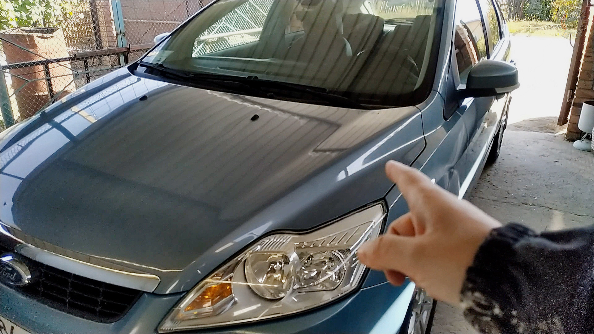

Следы от наклеек, скотча или рекламных стикеров могут испортить внешний вид автомобиля. Клей, оставшийся после удаления, собирает пыль и выглядит неопрятно. В этой статье разберём несколько эффективных способов очистки без вреда для лакокрасочного покрытия.
1. Подготовка поверхности
Прежде чем приступать к удалению клея, нужно аккуратно снять саму наклейку:
Прогрейте следы феном или теплой (не горячей!) водой – это размягчит клей.
Подденьте край пластиковым скребком или кредитной картой, чтобы не поцарапать поверхность.
Медленно отклейте стикер, стараясь не оставлять кусочков.
2. Способы удаления клеевых следов
🔹 Специальные очистители
Автохимия (например, WD-40, Liqui Moly Klebenentferner, Abro Adhesive Remover) быстро растворяет клей.
Нанесите средство на след.
Подождите 2–5 минут.
Протрите мягкой тканью или губкой.
Остатки смойте водой.
🔹 Масло (растительное, детское, моторное)
Нанесите масло на загрязнение.
Оставьте на 10–15 минут.
Аккуратно потрите микрофиброй.
Обезжирьте поверхность спиртом или автошампунем.
🔹 Изопропиловый спирт
Безопасен для ЛКП, но перед применением лучше проверить на незаметном участке.
Намочите салфетку в спирте.
Протрите следы, не нажимая слишком сильно.
При необходимости повторите.
🔹 Механическая очистка (осторожно!)
Если клей застарел, можно использовать:
Ластик (подходит для небольших следов).
Полировочную пасту (если другие методы не помогли).
3. Финишная обработка
После удаления клея:
Промойте участок водой.
Обезжирьте (подойдет стеклоочиститель).
Нанесите воск или полироль для защиты краски.
❌ Чего делать нельзя?
Использовать ацетон, бензин или растворители – они могут повредить лак.
Применять металлические скребки – оставят царапины.
Допускать перегрев поверхности феном – возможна деформация краски.
Вывод
Следы от наклеек легко удаляются подручными средствами или автохимией. Главное – действовать аккуратно, чтобы не повредить ЛКП. Если сомневаетесь – обратитесь к профессионалам на мойку или в автосервис.
