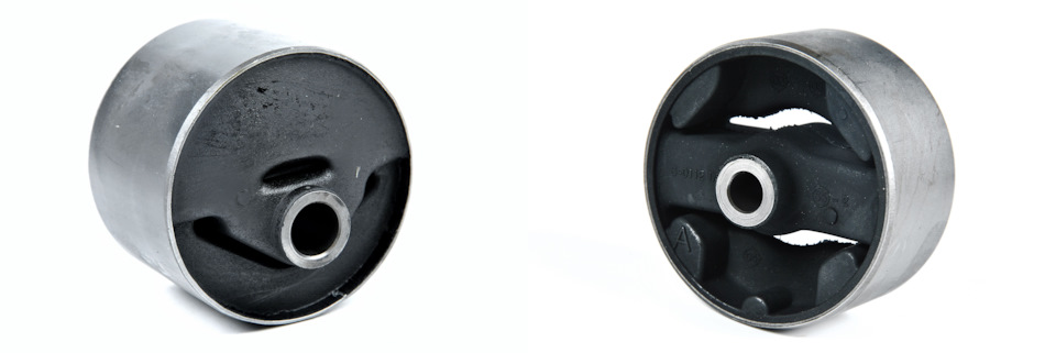

Решил оформить возврат и поискать сайлентблок на родную подушку. Объехав весь город, заехал в каждый автомагазин для иномарок и отечественных авто, так и не нашёл. Даже для Газели нет сайлентблоков такого размера.
Фотографию сайлентблока взял из интернета, чтобы было понятнее где сколько мм
Отменил возврат новой подушки и начат её туда корячить, размеры у сайлентблока другие, длина внутренней втулки меньше на целый сантиметр (85 мм). Купил шайбы, понадобились шириной по 3 мм, с одной стороны получилось подложить одну, а с другой чётко вошли две.

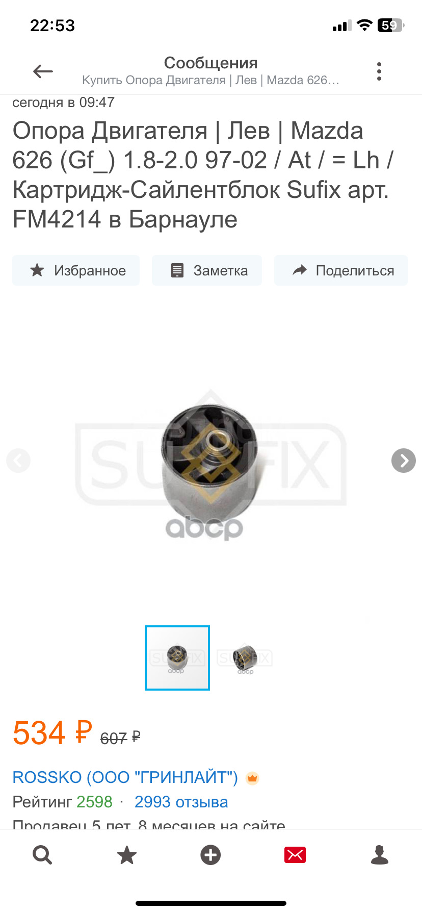

А также хотел бы узнать про левую подушку, что сверху АКПП. Не нашёл их в продаже вообще нигде. Есть на маркетплейсах, но там вообще не то, что стоит в машине.

Привет, на счет левой опоры, вот такой Сайлентблок 1 в 1 подходит
Спасибо большое за помощь. Долго я мучался с поисками нужного сайлентблока, а потом допёр, что подходит от европейской 626. Его вставил туда и теперь как родной сидит)

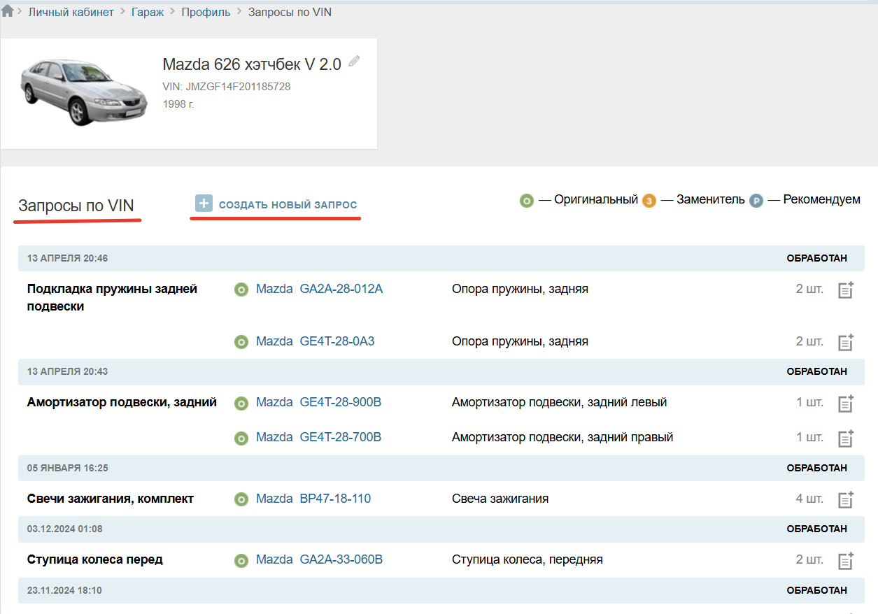

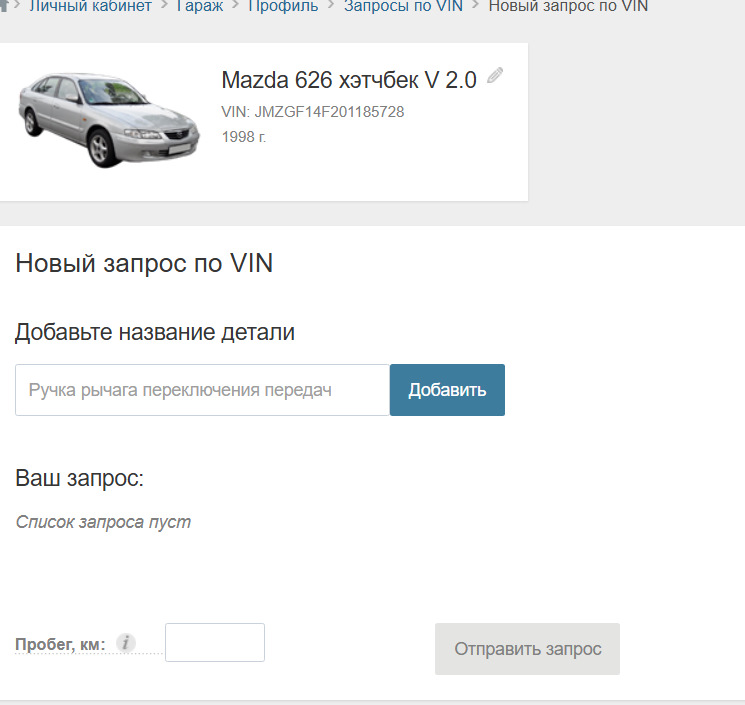

Не пробовал на exist по vin запрос сделать?
Lum0s
Это не конец с подушками, буду восстанавливать корпус передней подушки и перепрессовывать там сайлентблок. Ну и придумывать что то с задней. С появлением новой информации буду дополнять запись
У меня на экзисте по вину выдаёт европейку или японку, точно не помню. Поэтому я и не ищу там.

Плохо искал. Вот например: exist.ru/Price/?pcode=GE4T39040
Оригинал 12-14 тыс. с доставкой в мае. А ты купил Febest за 2500 руб.
Я на машине хочу ездить сегодня, а не в мае)
Вы хоть бы посмотрели что скидываете, это вообще подушка не от этой Мазды
