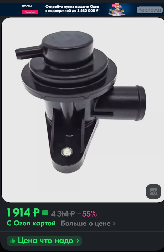

Понравилось удобство замены прокладок, болтиков много, все зазищены от выпадывания, прокладки плотно фиксируются в канаве крышки. Интеркуллер тоже проблем не доставил, но вот одно слабое место, носик клапана интеркуллера был отломан и посажен на эпоксиду, при легком прикосновении он отломился, посадил его на холодную сварку, потом полностью залил герметиком высокотемпературным, походит еще…
Прокладки мягкие, утолщины в нужных местах. GC4002
Запчасти на фото: GC4002

Прокладку можно притягивать с любым усилием, на каждом болтике, стоит ограничительная упорная трубка. Она НЕ даст притянуть, меньше размера упора. Единственное не сорвать резьбу. Можно по мануалу затягивать.
Для, чего наваливаться на этот штуцер. Снимаешь интеркулер, в Первую очередь. НЕ касаясь этого клапана. Весь крепёж, далеко от этого клапана.
Помню как я сломал этот чертов носик на этом клапане.
Тоже залил его поксиполом. Но хватило мучений дня на три.
Благо работаю в автопарке где есть рукастый и головастый токарь. Сделал он мне на клапане штуцер из болта подходящего диаметра. До сих пор работает.
