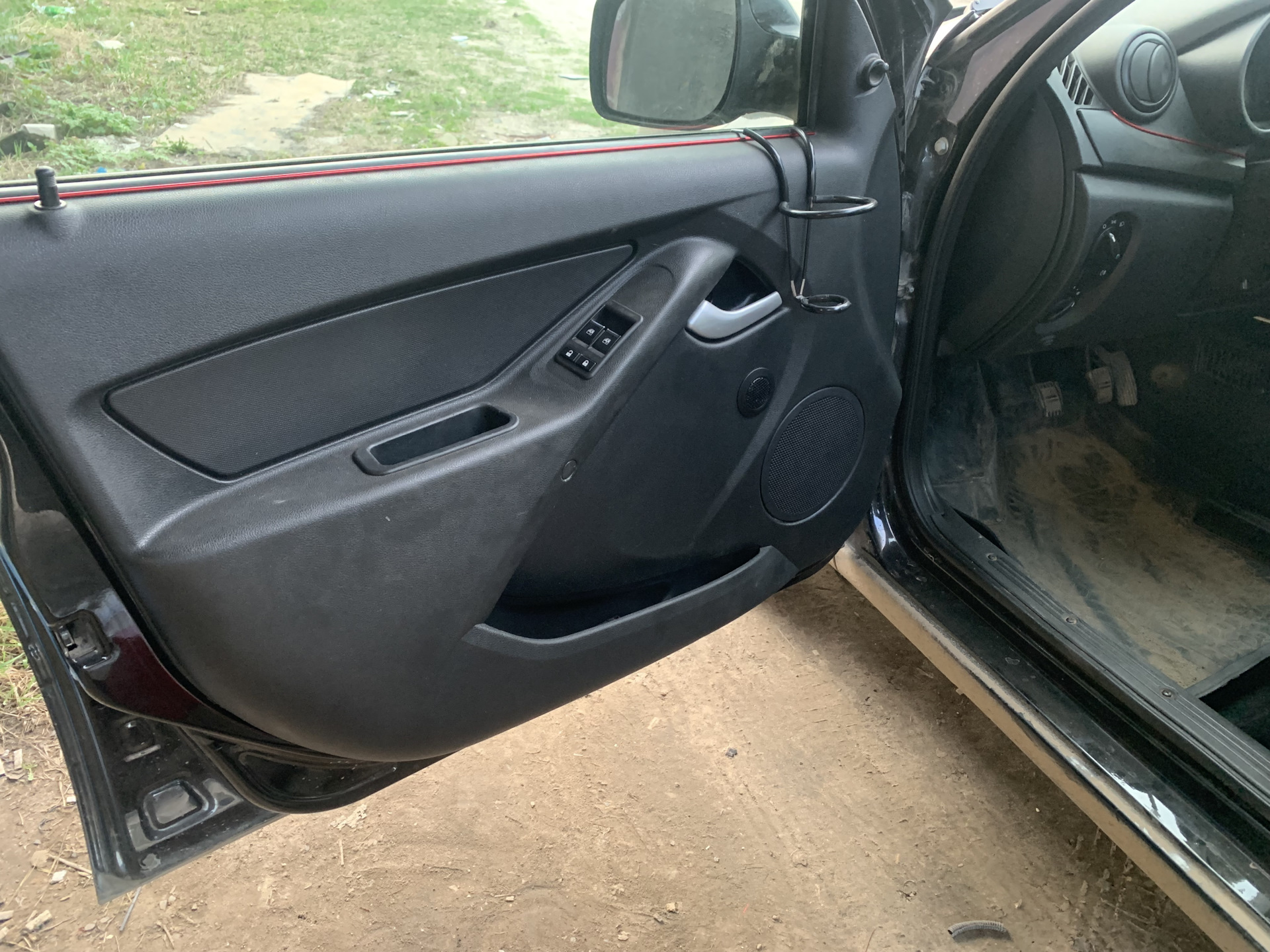

Читал, что некоторым удавалось ставить 16е и при этом ничего не резали. Даже сетка защелкивалась, если сместить защелки. При этом динамик у них вставал косо. У меня же получилась другая история: проставки 18мм настолько толстые, что уперлись в карту двери. Увидев это, решил ставить динамики по центру карты, а не по центру штатного выреза металла. Т.е. штатная сетка уже бы не защелкнулась, т.к. там торчат защелки. Ну ладно, видимо сетки надо ставить другие. Продолжил монтаж. Вставил проставки под карту, обвел маркером. Снял карту и закрепил на саморезы проставку. Примерил динамик — не входит. Чуток мешает металл. Я был готов к этому🤨
Ножницами сделал пару надрезов и молотком через тряпку подбил отверстие, расширив с одного края. Динамик встал отлично. За стекло не цеплял. Помазюкал раны калине. Добавил шторку из большого плотного мусорного пакета черного. Многослойную. Штатных шторок у меня давно не было, т.к. они сами давно отвалились.

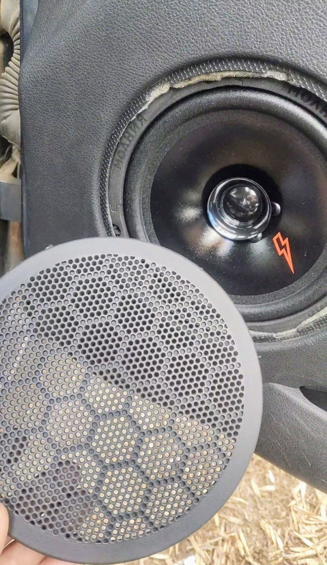

Динамики установлены. Дверные карты. Все ок. Ну и настало время штатных сеток. В принципе, мешались только две защелки. Их и срезал. Далее встал вопрос — а чем закрепить?
Можно было из жести вставку посадить на саморез под сетку. Вставить сетку. И загнуть край жестянки. Ну по типу: какие жестянки стоят штатно для закручивания винтов динамиков. Но это гемор, чуть подрезать карту пришлось бы. Да и сетки сели бы не плотно.
Либо сажать на черный герметик или стекольный герметик/клей. Либо клеевым пистолетом пройтись. Но, в наличии ничего не было. Да и погодка 12°.
Можно черной клипсой защелкнуть. Вариантов масса. Мне же хотелось разборную конструкцию и максимально просто. Как итог: черный винт. Сверлом отверстие. Сетку не сверлил, между. Сверху чуток вибры — готово. Сидит всё надежно. Вполне норм, в салоне масса саморезов. Одним больше, одним меньше.

Хотя стоят тоже 16 до решетки не доходят миллиметра 4
У меня наверно проставки толстоваты)с 16 тоже норм было, а эти динамики 16,5, под них другие проставки брал, самые тонкие, что нашел, но видимо и они большеваты)
У меня кольцо 10мм толщиной динамик тоже 165 и установочная глубина 64мм. Эстрадный со здоровым магнитом. От стекла 5мм растояние. До этого другие стояли — басовые. Решетка подвес динамика доставала стояли другие решетки. Были приклеены на супер клей. Вообще можно и заводские на супер клей посадить🤷♂️
