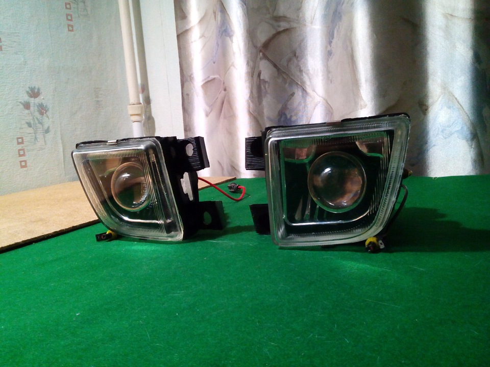

Лазил тут по интернету, и наткнулся на китайские хрустальные туманки TY04-1404C L+R, цена заманчивая 700 руб. за пару. Подумал и решил взять, используя их в качестве ДХО. Китай, он и в Африке китай. На одной туманке стекло просто выпало, на второй держалось кое-как. приклеял нормально стекла, иду примерять с.ка не подходят, но это не проблема, пильнул маленько крепления, 20 мин и они на месте. Довольный такой включил, проверил все гуд. Но счастье было не долгим, покатался 1 день — расплавился отражатель:) До этого у меня стояли "левые" линзованные туманки, ну и решил я в колхозить их в эти корпуса, получилось довольно таки не плохо. Все загерметил, на стекла поставил доп.крепления (железки как на фарах), туманки регулируются вверх-вниз.

линзы брал 1.5 года назад на алиэкспресс за 1000 руб.
ru.aliexpress.com/item/Fr…ulbs-6000K/541453385.html

Если не подошли по месту, то скорее всего тебе попались для HIACE`а они внешне такие же но не встают без обработки напильником.
да я в курсе
