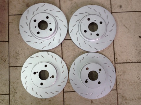

Имеется суппорт 51-22, надо уже менять диски, на кольце добил колодки, диски уже просятся в мусорку, подбираю им замену.В этом и весь вопрос.
Эксплуатация трек и город, поэтому хочется отзывы от тех кто гоняет, что можете посоветовать?
Трв 7114(партнамбер)выдержат такую эксплуатацию?
П.С.Не советуйте переход на другие тормоза, не планирую.
