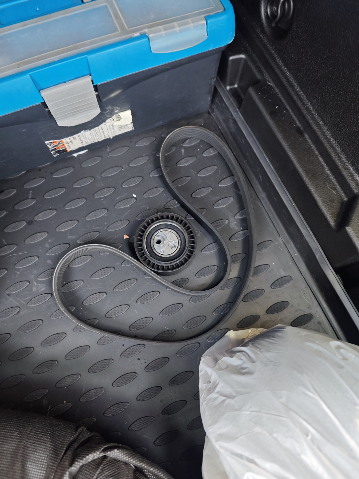

Закончили мы на том, что дилер поменял ремень и проблема вроде ушла. Но нет, проблема только усугубилась. Утром, когда запускаешь автомобиль и включаешь обогревы все соседи знают, что завелось детище автоваза. То есть уже проблема не в антикоре, который попал на ремень.

С их слов они там генератор снимали, ставили другой, запускали без ремня доп оборудования чтобы грм исключить, всё это никак не помогло найти проблему. Мастер цеха даже за свой счёт купил мне ремень Lynx, что тоже не дало никакого результата.
Причем я сразу им сказал, что с уверенностью 90 процентов проблема в ролике. Т.к. звук появляется под нагрузкой, когда включаешь обогревы. И если это не генератор, то кроме ролика ничего не остается, а ремень уже был заменен. Собственно, так и решилась проблема, теперь у меня стоят ремень контитеч и ролик ина. И все посторонние звуки пропали.
