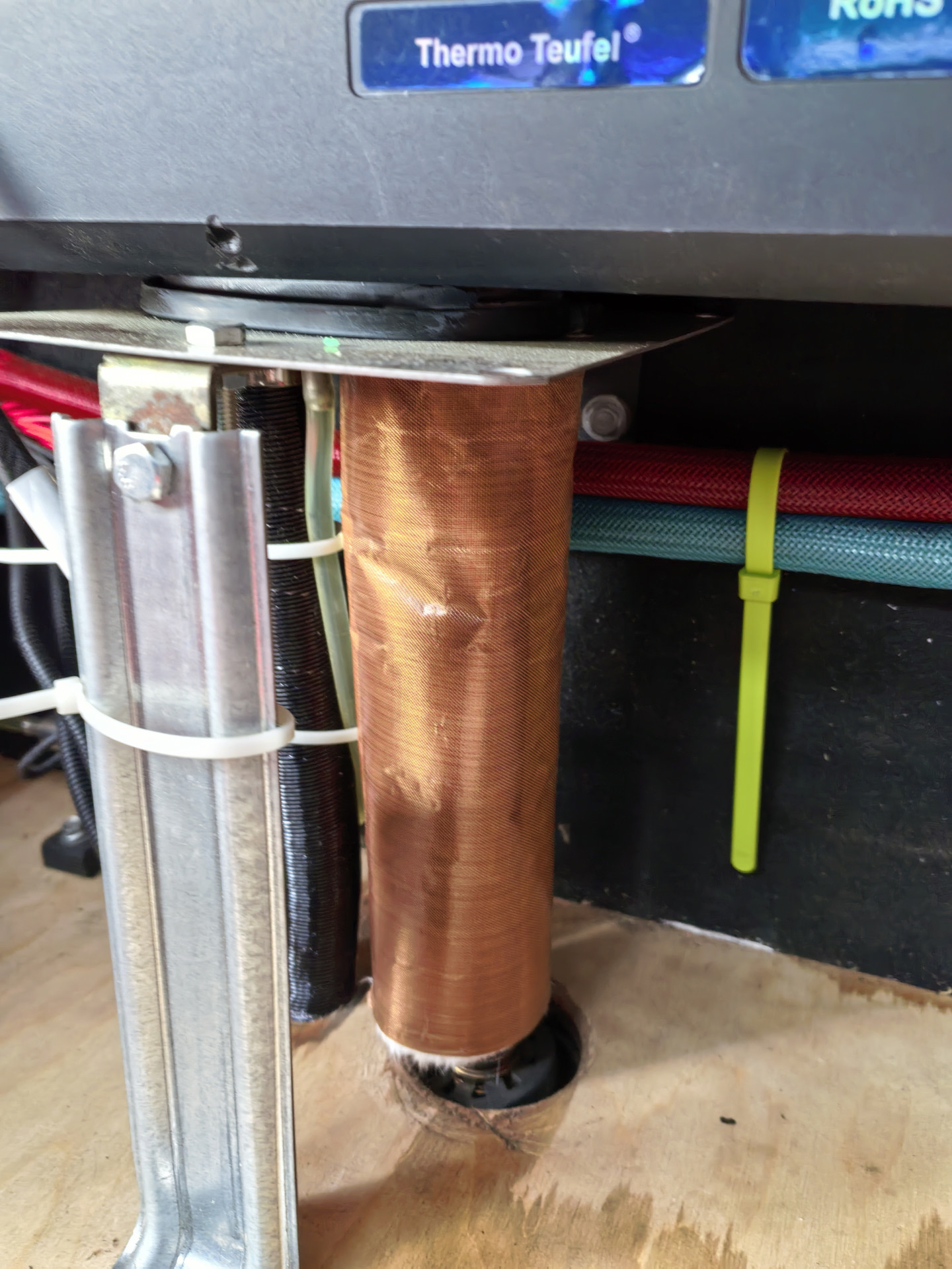

Печка располагается как раз под спальником. Излишне длинные провода (на насос и на плюс) укорачивать пока не стал, успею. Выхлоп обмотан асбестовой тканью, в том числе конечно на участке прохода через корпус. После тестовых поездок возьму всё это в короб:

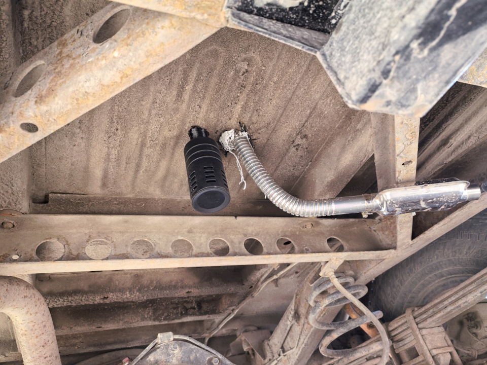

Впуск воздуха также выведен под днище. Этот участок надо будет защитить чем-то, чтоб шланги не повредились:

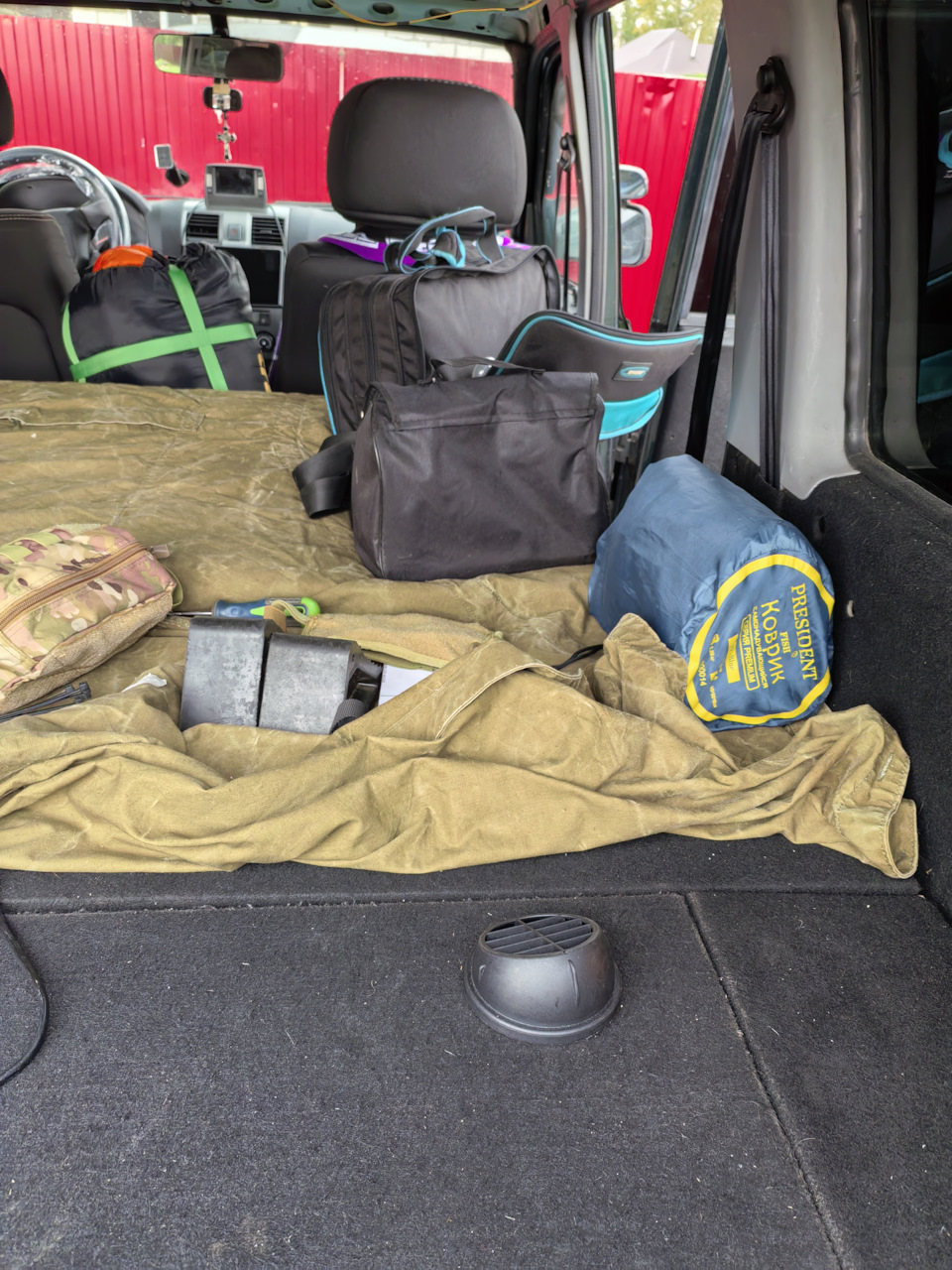

Выход горячего воздуха вывел в салон, просверлив отверстие в полке спальника:
Снаружи видна насадка. Одному спящему она не мешает, если их двое — на время включения автономки придется подвинуться чтобы не обожгло:

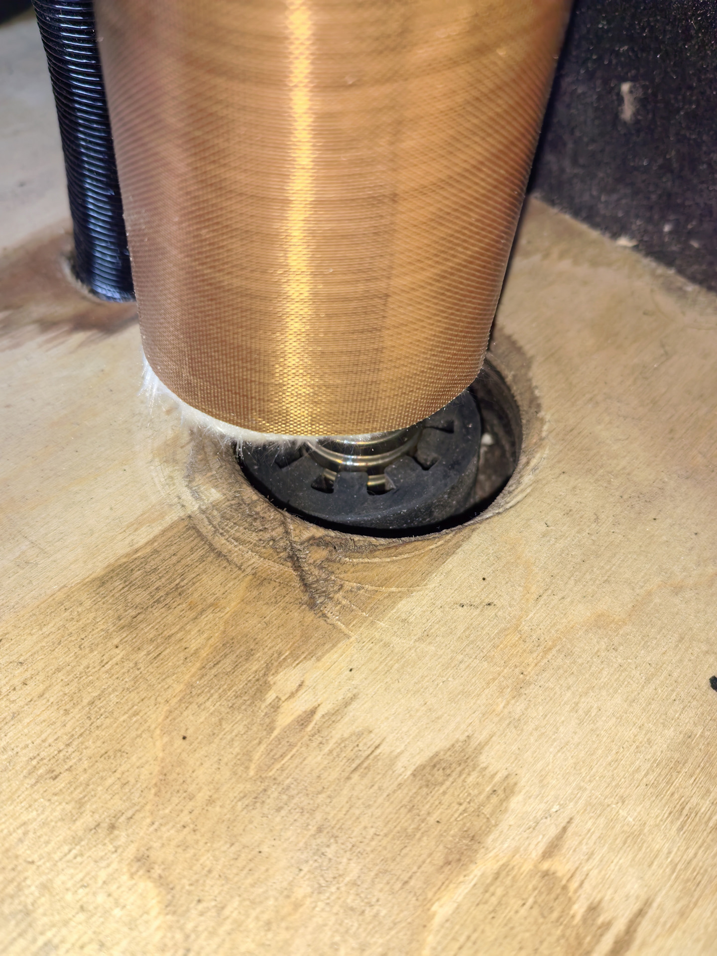

UPD от 25.10.25: Асбестовая обмотка выхлопной трубы дымила и грелась. В месте, где был проход кузова, еще и соприкасалось это все с фанерой. В общем, машину заволакивали ядовитые пары и ночевать в ней было нельзя. Сегодня снял асбест, в месте прохода корпуса установил специально предназначенное для этого кольцо от фирмы "Адверс" — производителя отопителей "Планар". Саму трубу одел в изоляцию их же производства. А место прохода кузова вообще оставил открытым, чтобы всегда можно было визуально проконтролировать. Вот что получилось:
Ура, у меня рабочая автономка! С час потопил, все чётко, никакого дыма. А мораль такая: надо не колхозить, а везде применять те материалы, что специально для этого разрабатывались.

1. Забор воздуха в КС должен быть снаружи
2. Длина выхлопа в салоне минимальной и теплоизолированной — гофра выхлопа греется до 200-300 градусов.
По закоксовке — достаточно перед выключением погонять минут 5 на максимуме.
Переделал в соответствии с Вашими советами, фото обновил. Спасибо!

У нее под низом 3 отверстия -выхлоп, впуск воздуха и впуск топлива. Под это 3 отверстия в полу делали или как?
Два выпуск впуск а топливо в нутри проходит

На приборке казал 220гр
Немного, но наверное достаточно. Можно же термостойкой лентой закрыть, как вариант.
Там уже аккум в багажнике, может, вместо асбеста вот такой безопасный рукав?
