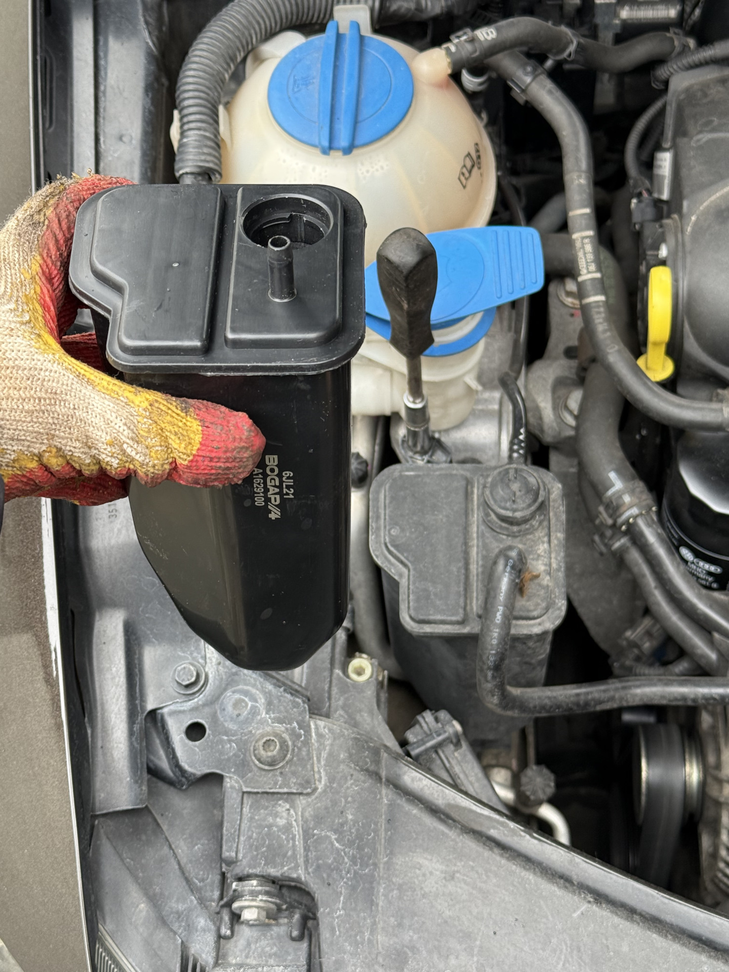

Переодически загоралась ошибка на адсорбер! Надоело каждый раз ездить, платить 10 рублей чтоб снять ошибку! На некоторое время хватало и по новой!
Узнал что по чем и решил заказать новый и закрыть наконец вопрос!
Оригинал стоит слишком дорого, взял аналог Английского производителя!
Китай чуть дешевле был!
У себя меняли его ? ))

Рассказываю как избавился от ошибки осенью прошлого года, снял и высыпал уголь для просушки, компрессором дунул в обратку, легкий хлопок и пошел воздух, засыпал уголь обратно и впихнул паралон, уже месяцев семь не беспокоит.
Уголь не спресовывается, плотно лежит просто.
Поменял в прошлом году на dpa, все отлично.

Тоже ошибка по адсорберу на 200к вылезла, только руки дошли заказать и вчера пришел.
Брал фирмы DPA за 1400 деревянных, посмотрим как себя поведет после замены

А меняется очень просто, 10 минут и готово ✅
До полного бака с "отщелкиванием" пистолета и выше не надо заправляться
Привет, тоже слышал такое, но по идее ж не должно быть так, я всегда до полного заправляюсь и поехал

Возможно, в те годы когда выскакивала ошибка я не просто наполнял бак до щелчка, а делал это с раскачкой, до полной горловины, так что крыло машины вечно было в бензиновых разводах.
Я его менял очень давно, наверно тясяч на 50 .Заменил на какой-то копеечный аналог, проехал после тысяч 100 ошибок больше не появлялось.Помню мне в автозапчастях тогда советовали вообще его снять, типа просто трубку оставить, он вроде как для экологии установлен.

я свой разбирал сушил, так как сначала клапан адсорбера поменял, потом через несколько месяцев опять та же ошибка. Наткнулся на запись, что разбирают и сушат, решил попробовать, получилось и помогло) хотел сначала другой купить, в районе $20-30 были с быстрым сроком доставки, но сначала поленился, потом забил)
