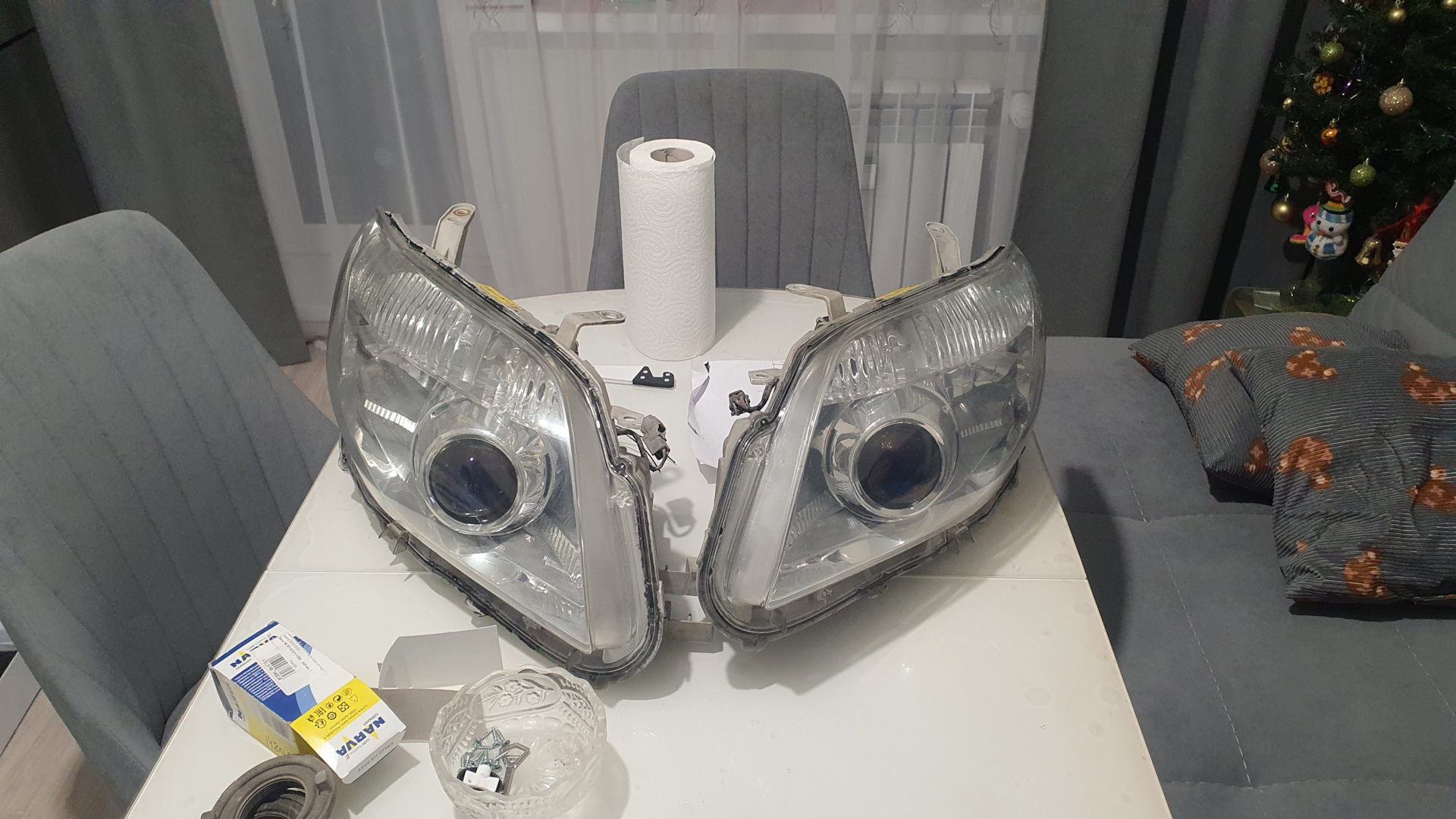

Практически с приобретения филдера не устраивал главный свет. Промучавшись года 3-4 купил комплект линз с рамками Domax Aozoom hella 3 и благополучно убрал их в шкаф настаиваться. Прошло ещё года 3. Наконец в декабре прошлого года меня осенило, что вот оно, пора! Единственное ещё докупил герметик для склеивания стекла и корпуса фары.

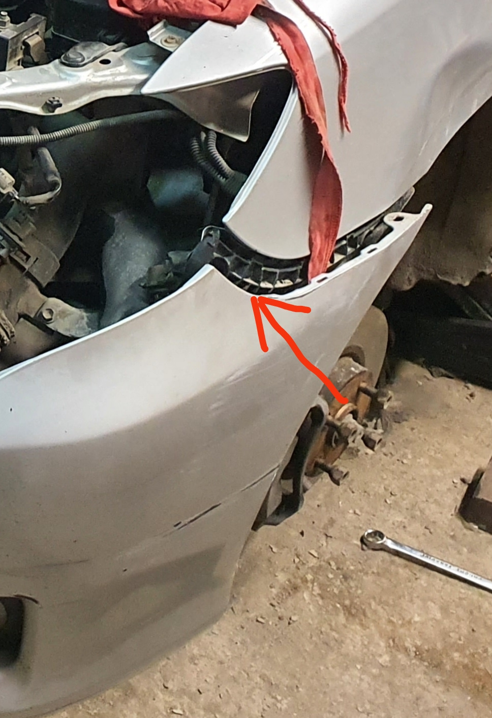

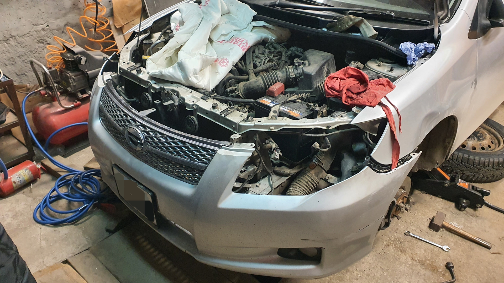

Фары крепятся двумя болтами сверху и одним саморезом или также болтом (не помню точно) сбоку со стороны крыла. Со стороны решётки там просто вставляется в паз.

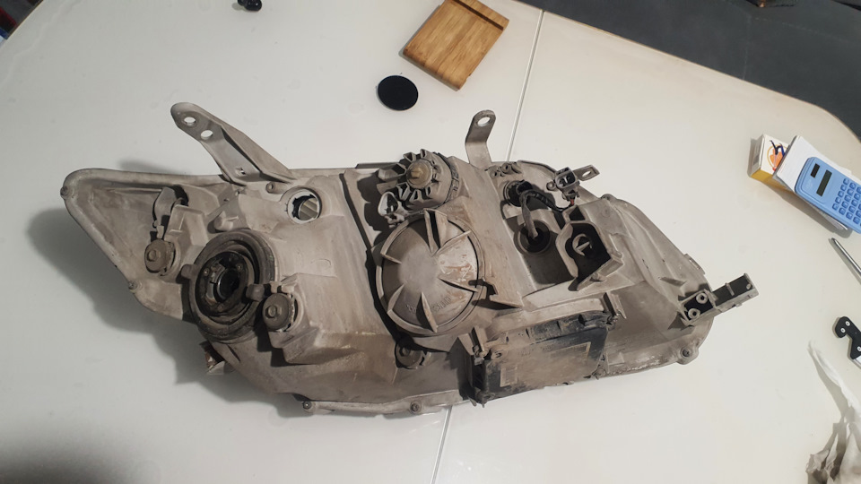

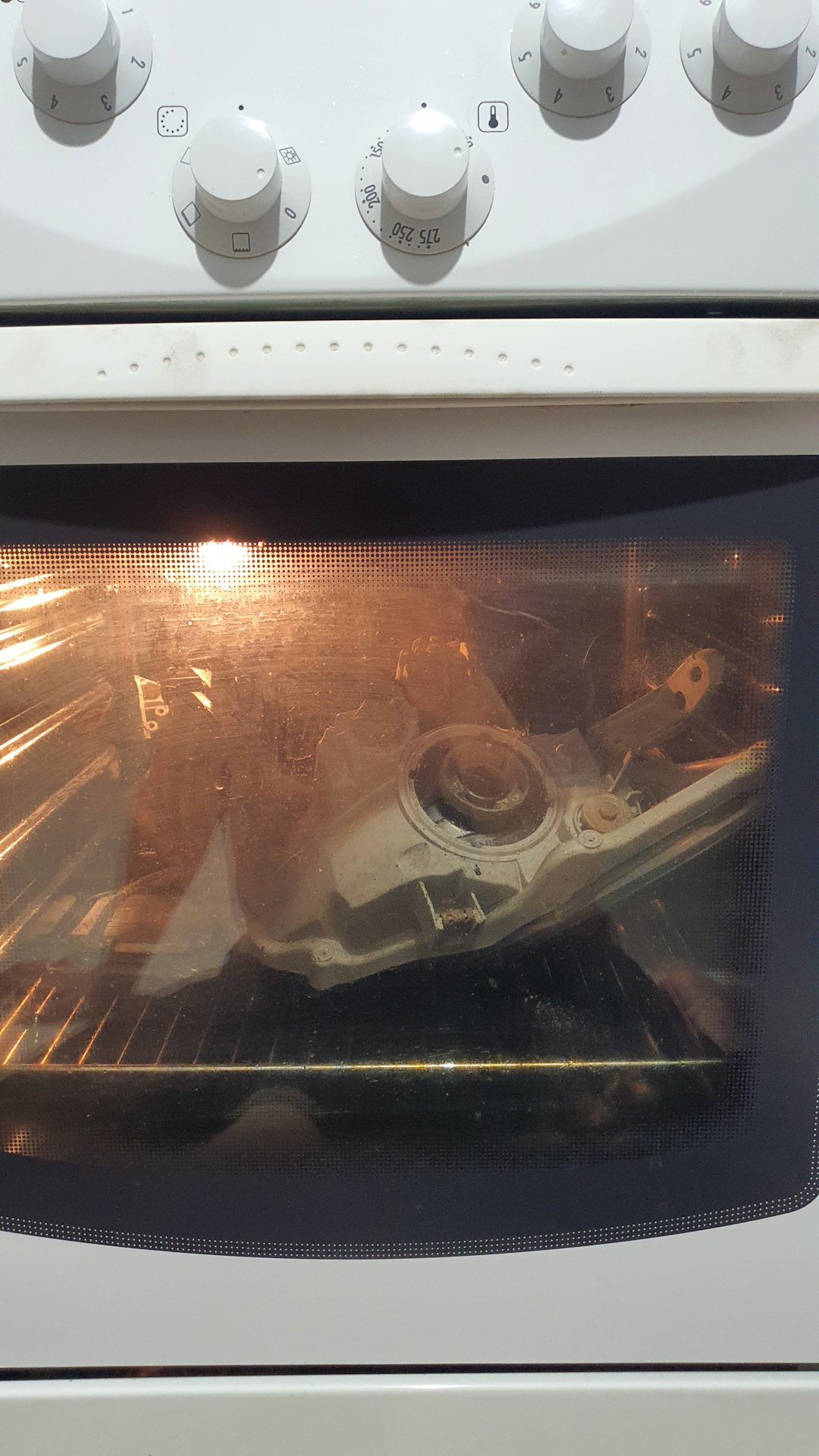

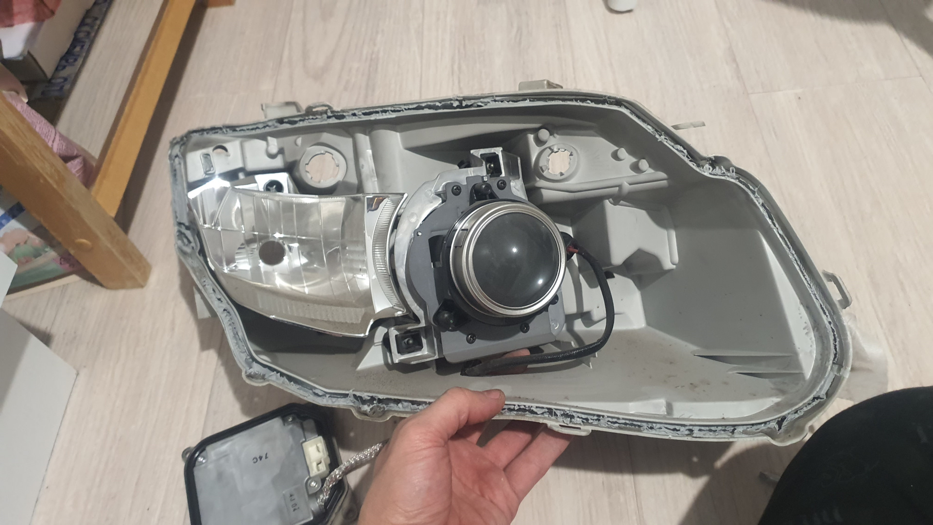

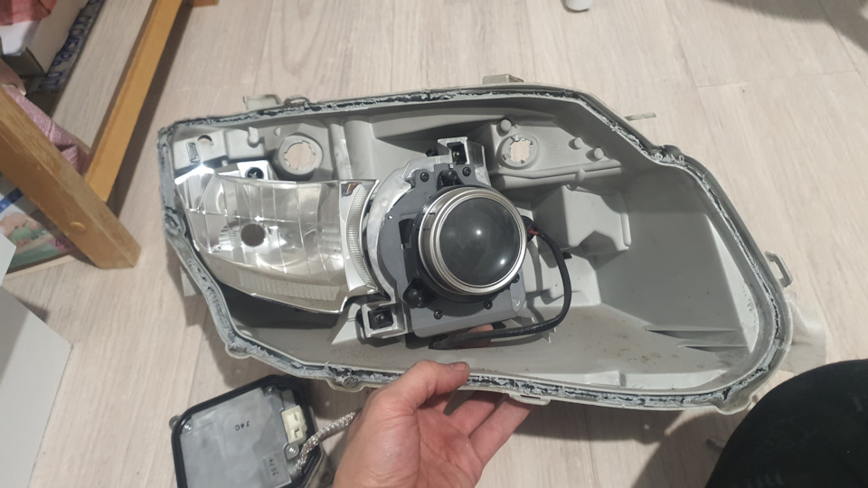

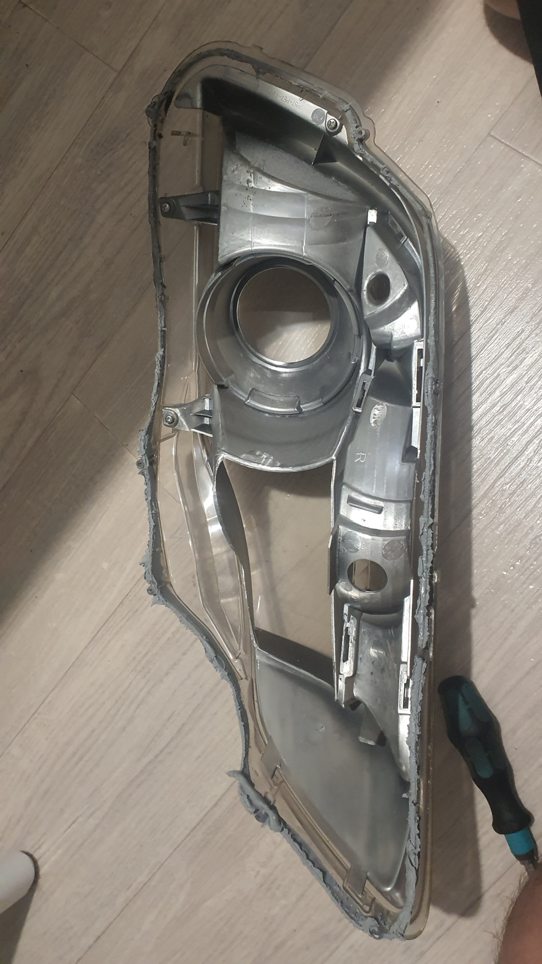

После снятия фар начался процесс разборки. Разбирал их дома. Выкручиваем по периметру все винтики, снимаем уплотнители, лампочки. В общем выкручиваем всё, что выкручивается и снимаем всё, что снимается. Далее до готовности в духовку, температуру выставлял в районе 70 градусов. Периодически фару доставал, смотрел на податливость герметика. Не надо стараться за раз сходу располовинить фару лучше по чуть чуть отжать защёлку и по не многу корпус от стекла начинать от делять. Сдвинулось на миллиметр-два, дальше сдвигаемся. И так потихоньку потихоньку по периметру за несколько подходов отделяем стекло от корпуса фары.
К стеклам саморезами прикручены хромированные рамки. Их снимаем.
Всё это хозяйство моем, что-то просто протираем. Хромированную рамку мыть надо очень аккуратно, тереть нельзя. Покрытие очень слабое и слезает.
Паз на корпусе куда вставляется стекло фары прогревал строительным феном и очистил от герметика. Остатки герметика на стекле тоже очистил.
Стекло было сильно грязное и желтоватое. Отдал их специалистам по кузовному ремонту для полировки и покрытия лаком.

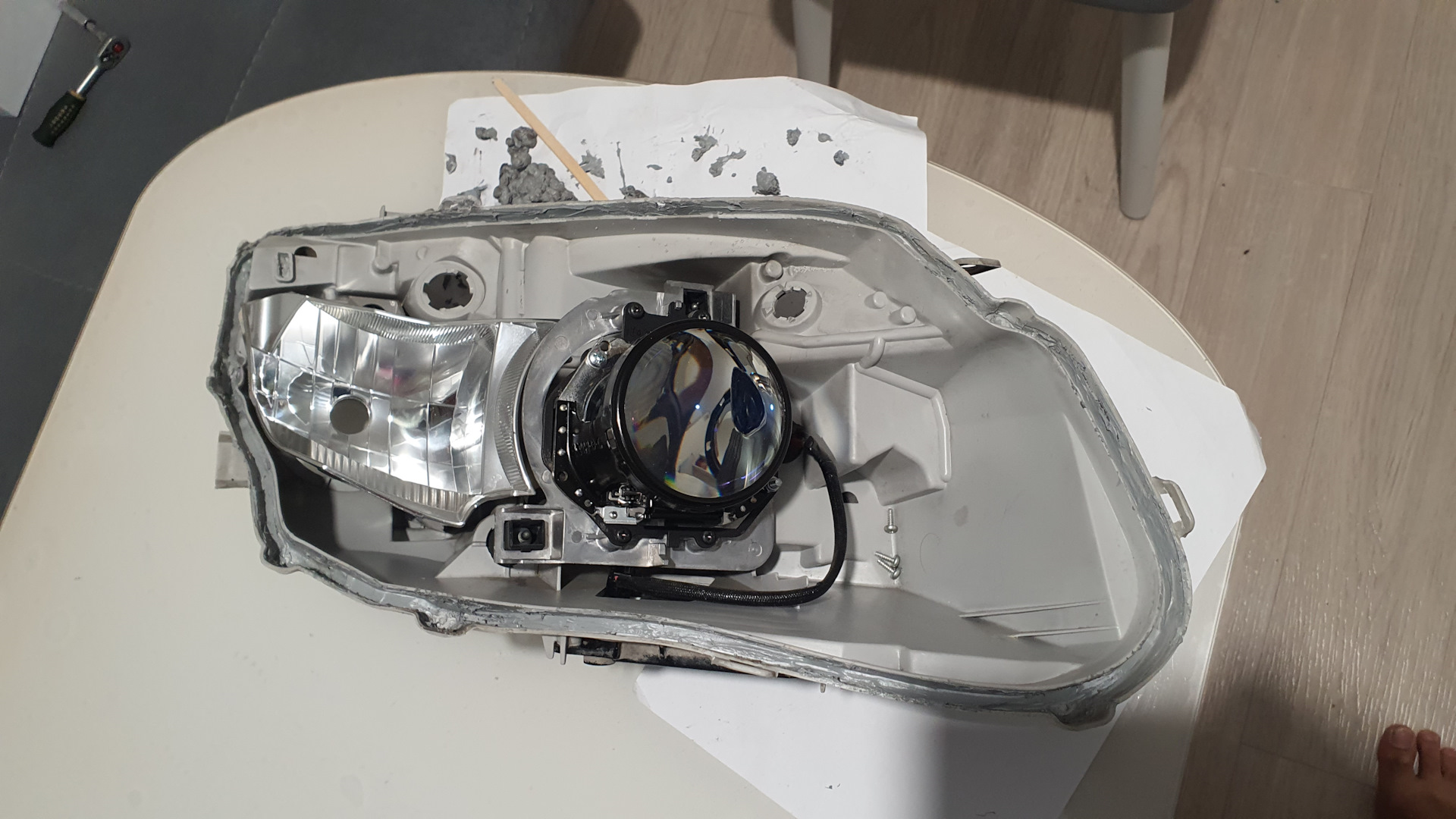

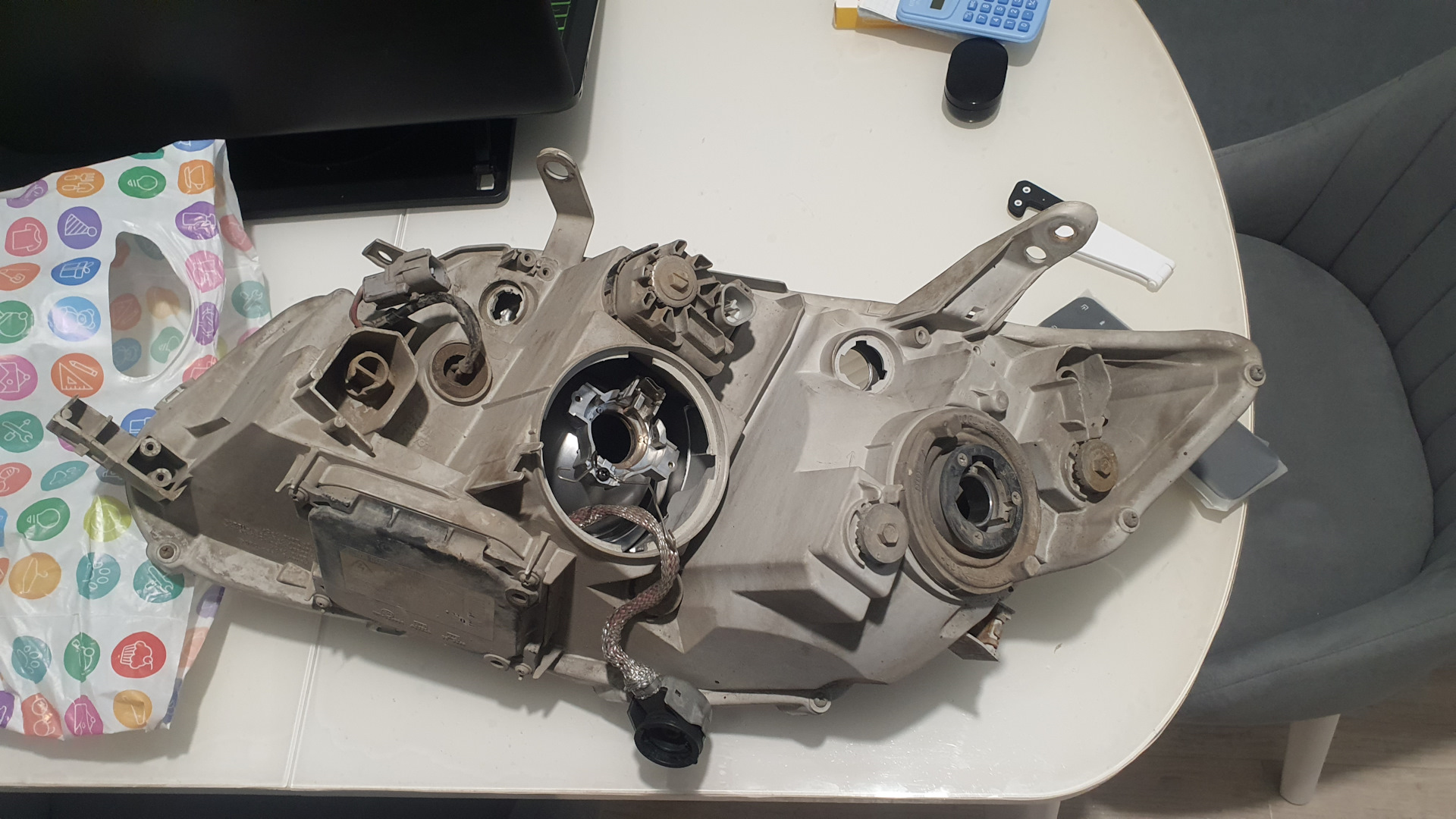

Когда прикладываешь рамку к отражателю она прилегает не плотно так как мешают пару выпирающих деталей. Выручил друг поделившись дремелем. Сточил выпуклости и отрезал кусочек угла. Затем снимаем старые линзы и 4-мя саморезами крепим на штатное место новенькую линзу.
Подключать шторку не стал, чтобы получить биксенон. Делал максимально приближённо к заводскому исполнению.
Сборка в обратном порядке. Не забываем заполнить новым герметиком паз. Прогреваем герметик и вставляем стекло на место.

Скажи чтобы фару снять надо обязательно бампер отстёгивать ?
Обязательно. Красной стрелкой указал болт, что под бампером
Спасибо большое 👍

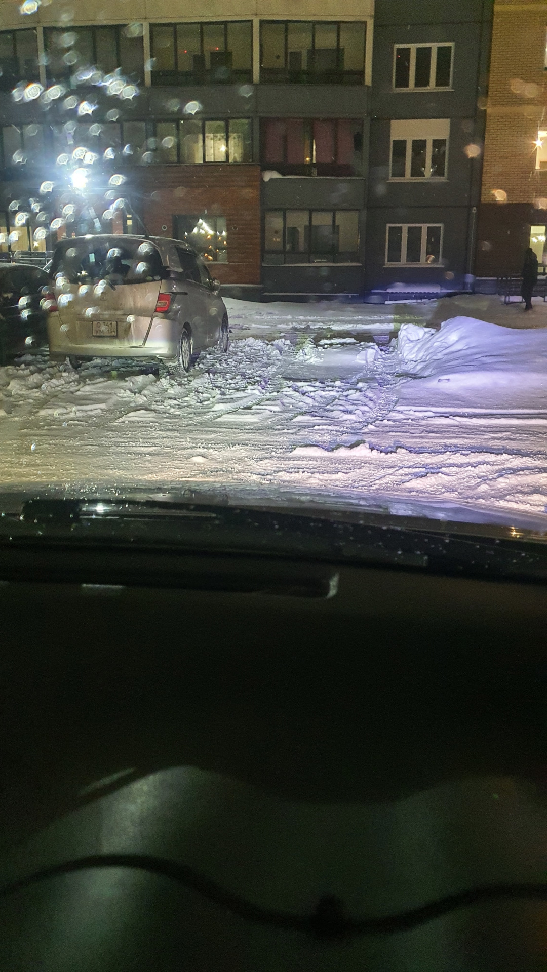

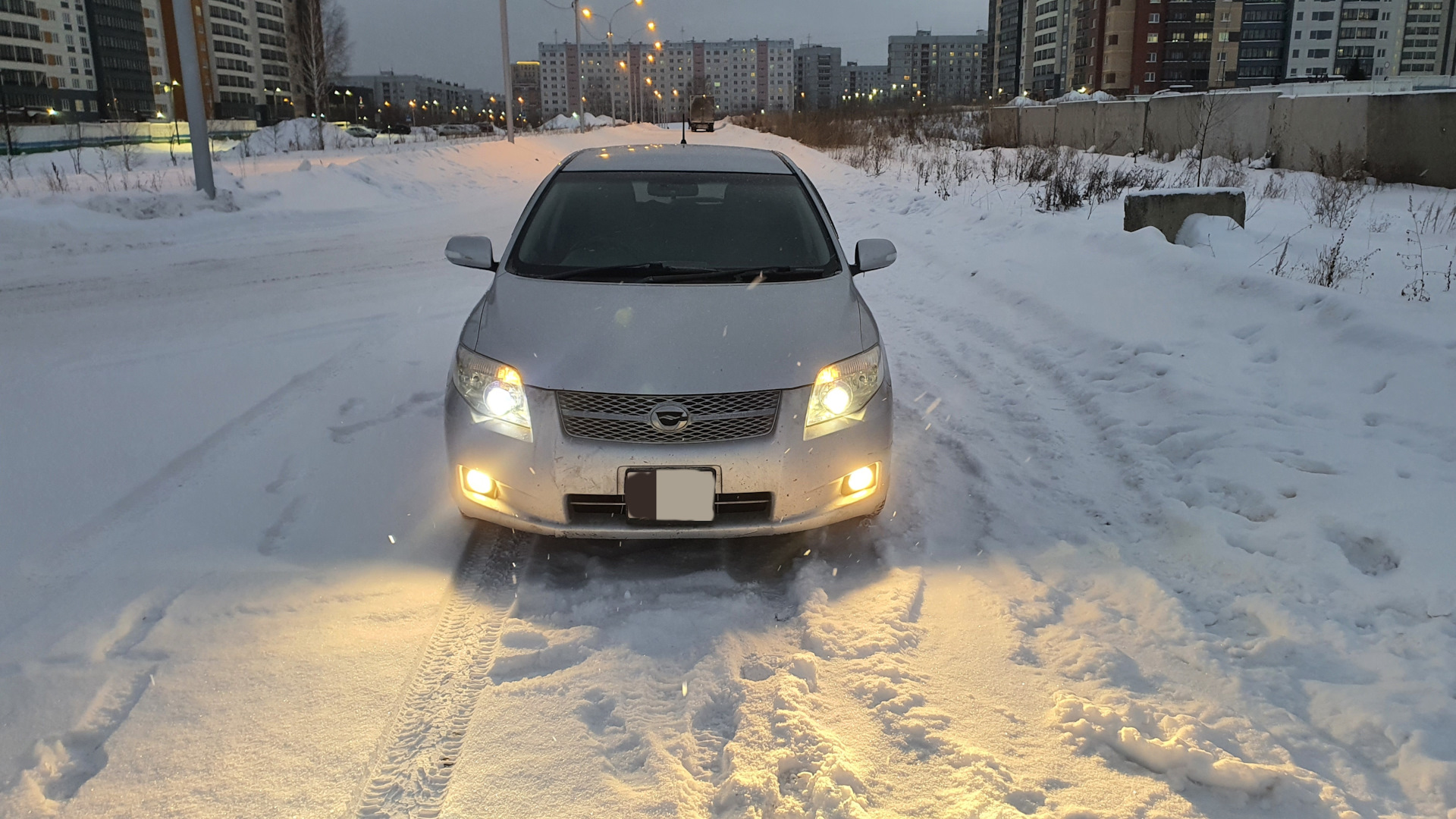

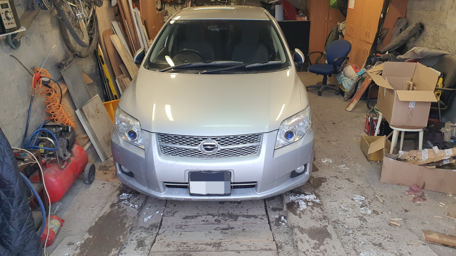

Что-то свет не очень от линз, я поставил себе от Prado 150 Рестайл 2 (2016 и выше) биледы, пришлось пилить конечно радиатор достаточно много, но греется до 50-60 градусов. Свет евро, после ксенона с выгоревшим отражателем космос. Ширина заливки и подсветка знаков и освещенность обочины. Яркость не прям вау но это не сильно влияет главное светораспределение правильное
Свет отличный. Здесь евросвет. На родных линзах выгорешие отражатели были поэтому плохо светили и поэтому и решил менять. Люблю когда сделано так как штатно должно. Для лед надо выпиливать под радиатор, проводку резать. А здесь всё почистил, штатная проводка и кайфы даже в мокрую погоду

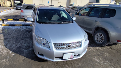

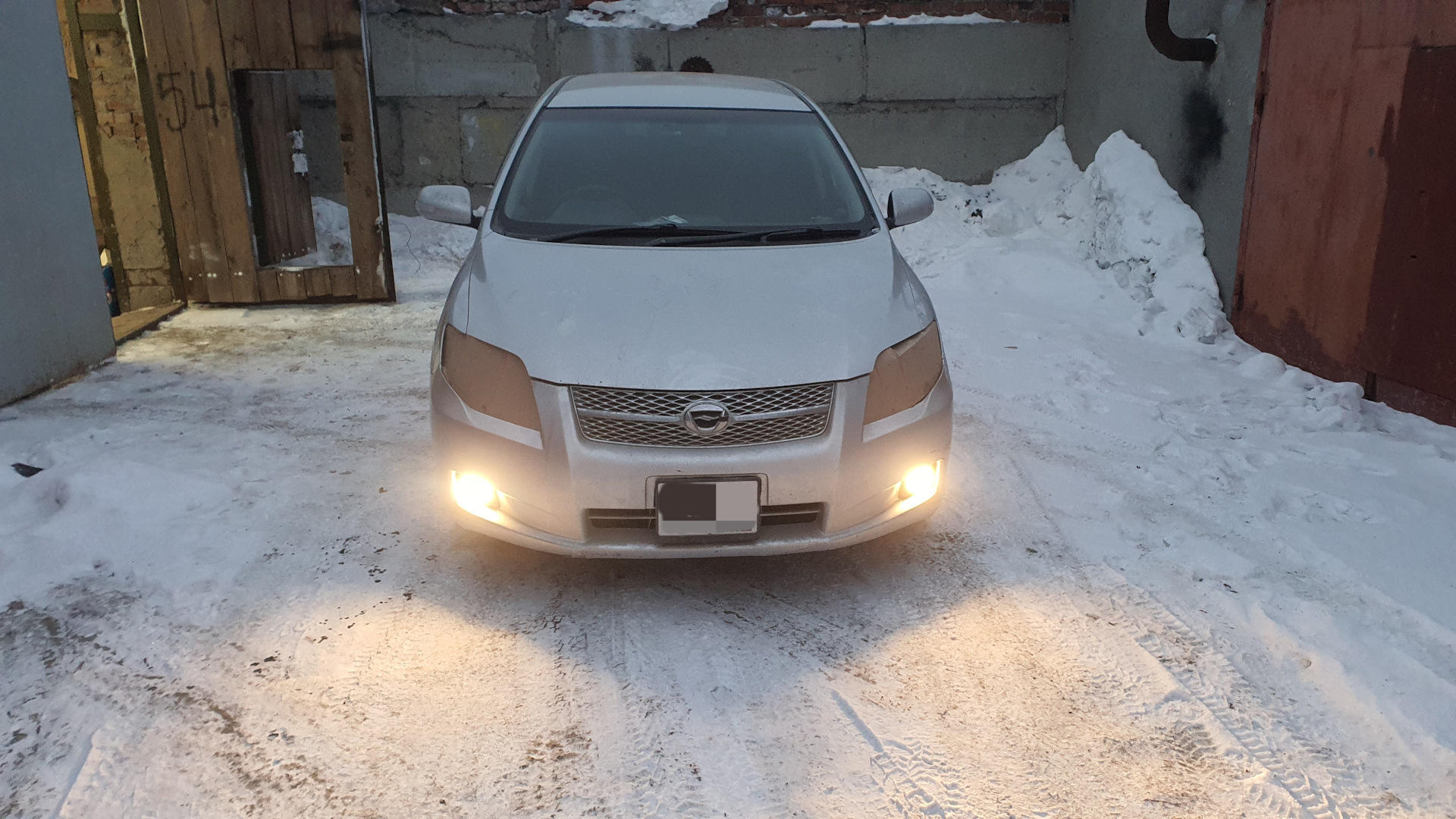

Ксенон? На фото просто не сильно видно что светит и справа фиолетовый
Да у меня родной ксенон был и поставил ксенон
А почему у вас он фиолетовым отдает? И сама линза какое-то напыление имеет фиолетовое на фотках видно
На фото где убираю герметик видно открытую линзу и цветного напыления никакого нет. На машине да они смотрятся синеватые когда отключены. Светят белым, но контур/граница тоже синеватая. На последнем фото через сугроб свет идёт и может этот контур как раз попадает на снег и оттенок такой даёт
Да похоже что в правой фаре ксенон 8000К а в левой 4300К
