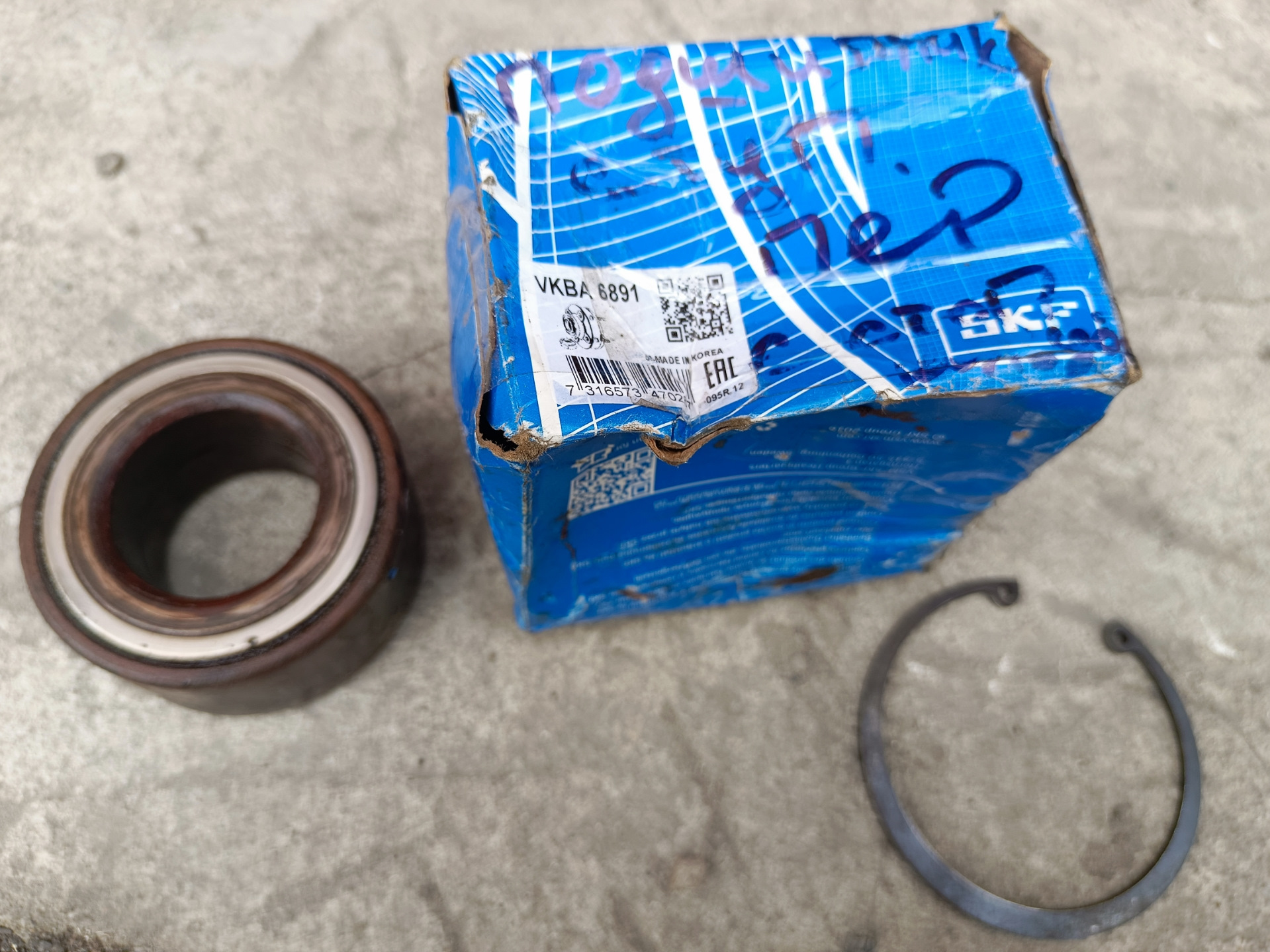

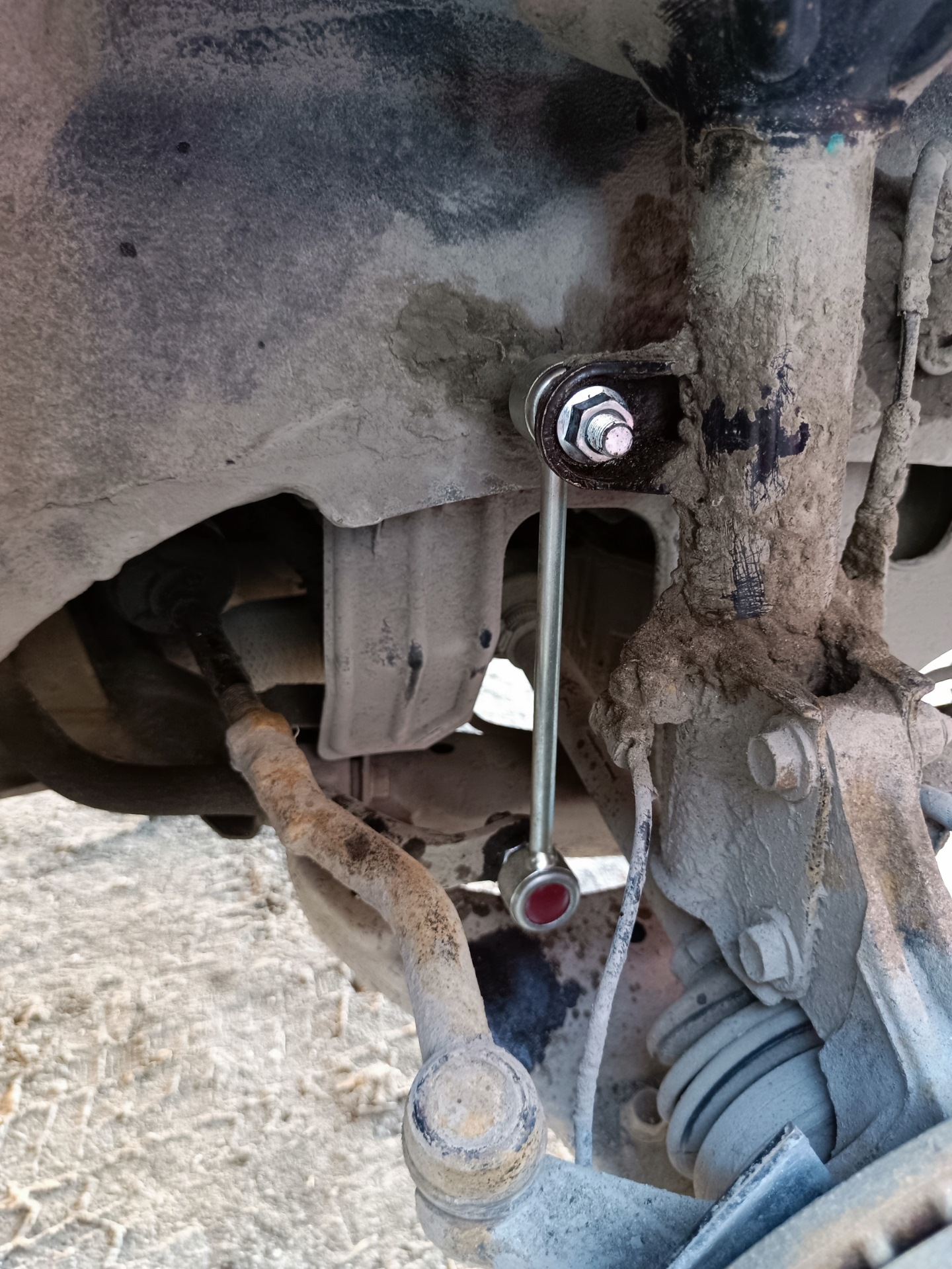

Зиму откатал нормально, но после зимней поездки на Алтай, забрякали стойки стаба. А при осмотре еще обнаружился сломанный виток на задней левой пружине и люфт переднего правого ступичного подшипника. Закупил запчасти и дождавшись тепла поехал в гараж.

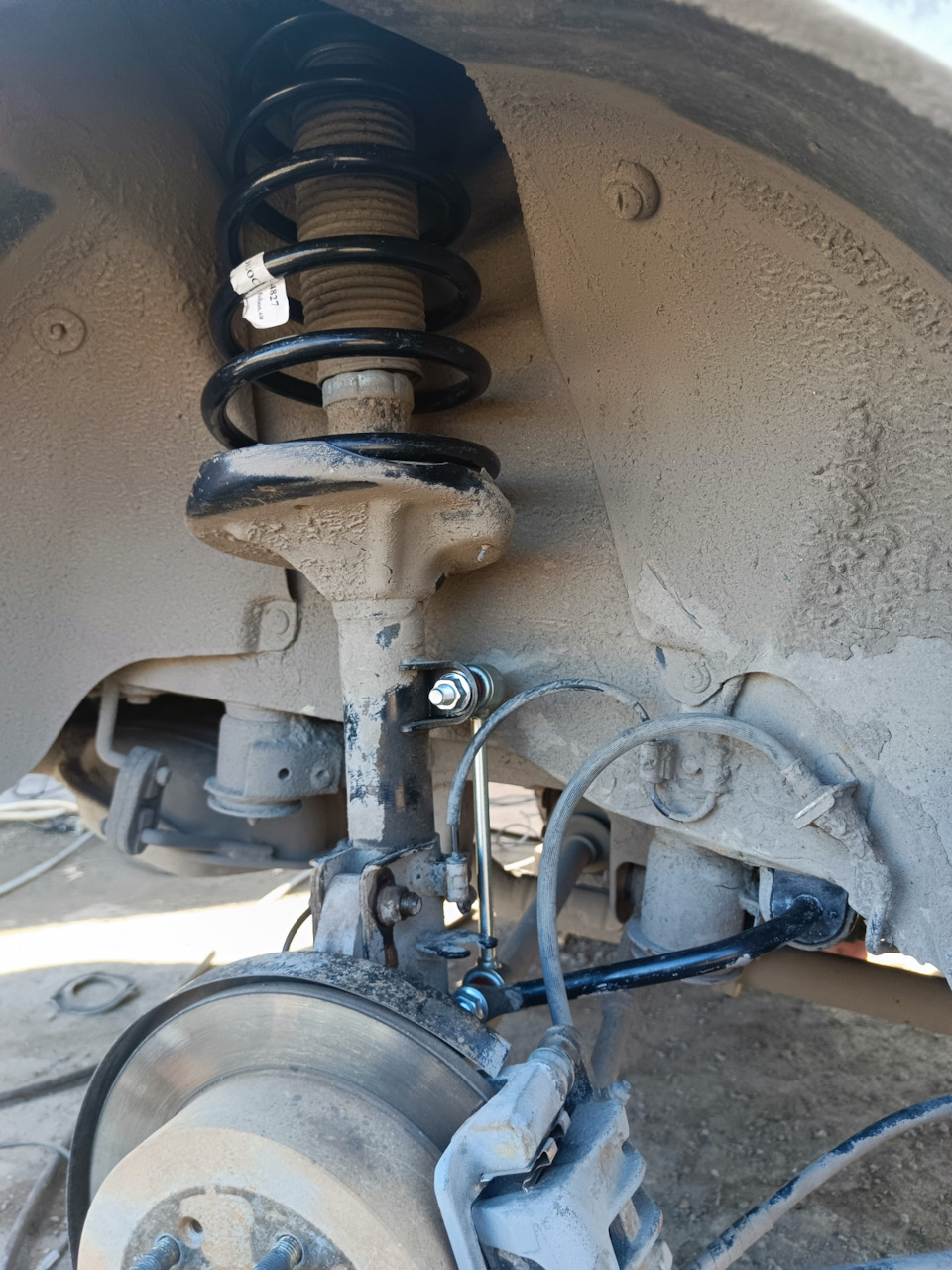

Пружины выбрал Фобос усиленные лифт +20мм.
Заодним поменял опоры стоек, фирма РН.

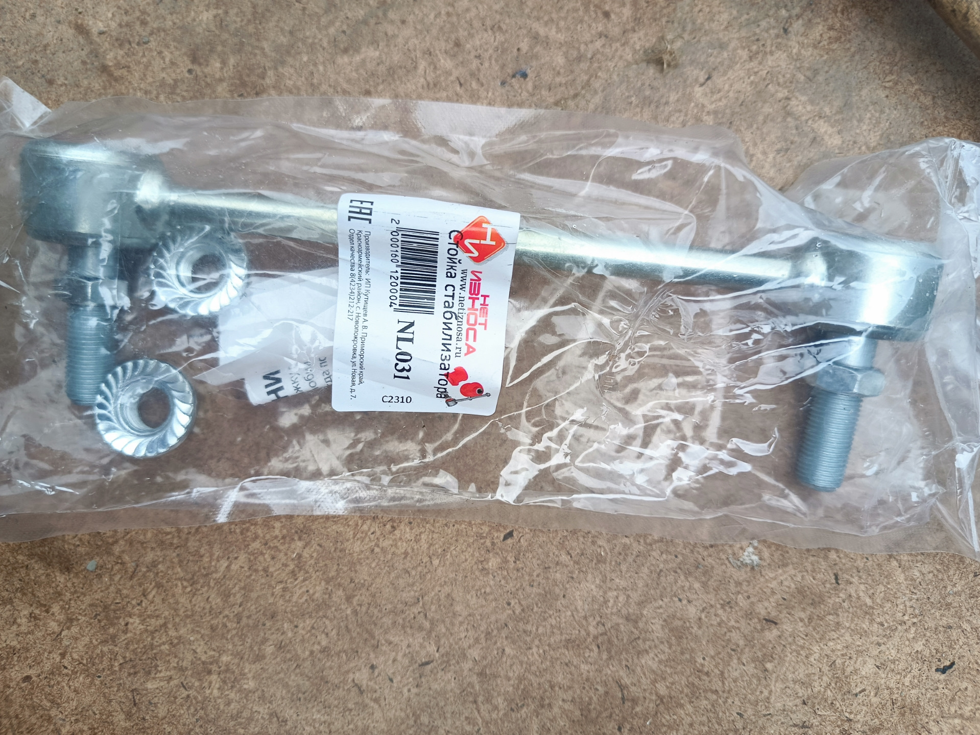

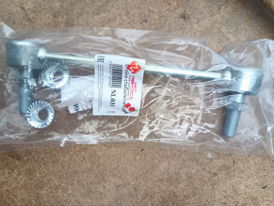

Стойки стаба в этот раз решил попробовать фирмы "Нет износа".
Стойки короче штатных, под лифт 3см.
Задние яйца пришлось спиливать.
И переобулся на лето.
После ремонта сделал сход/развал.
По итогу стуки/бряканья ушли. По ощущениям жопа мягче стала.
После ремонта, через пару дней начали скрипеть передняя левая стойка стаба, при движении рулем на месте. Расстроился сначала, как телега скрипит, думал поменять. Но через пару дней скрип пропал. Надеюсь послужат.

Задние стойки стабилизатора идут под номером NL087, передние NL011.

Подробнее про стойки стаба можно? Ты взял специально другого размера или что?
Да, эти стойки короче родных. Когда проставки ставишь 3см, стойка опускается вниз на длину проставки. Соответственно длина между стабилизатором и стойкой уменьшилась на 3 см. И чтобы стабилизатор был в привычном положении, ставятся стойки стаба короче на эти же 3см.

Там стойки почему-то под другим номером установлены. По каталогу задние- NL087, передние- NL011.
Кстати каталог автодока (если кто пользуется) выдаëт неверный номер передних стоек NL046. Хотя на сайте производителя указано всё правильно.
