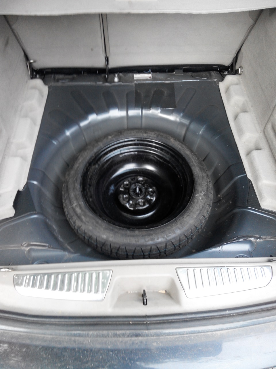

Наконец-то дошли руки до покупки докатки )) на машине наездил уже около 14 ткм и все без запаски, только с родным компрессором и гелем. Иногда было очень не по себе в тысяче км от дома )
Докатку купил ниссановскую, не пользованую, ну а чо — концерн-то один ) ЦО, разболтовка и вылет — то что Карлос Гон прописал )
Снимаем пол, снимаем фальшпол и видим
Долой все, долой!
Иди на место, докаточка. Пришлось под нее пленку-пузырку подложить т.к. штамповка очень выпуклая и тереть металлом докатки по металлу багажника не хотелось совсем:
Укладываем компрессор, буксировочный крюк, какие-то веревки, перчатки в докатку. Было опасение что фальшпол не ляжет ровно на докатку, но в итоге все срослось
Пол:

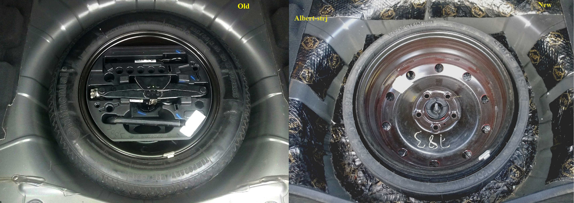

Какая то докатка узкая (видиомо с япошки банан). На своей стандартную запаску немного обновил.
Я таким не очень доверяю, качать там, вот это все )
Докатка с ниссана, да
Качается нормально электронасосом беркут. И барахло есть куда положить :)

Гофру/фальшпол, которая у тебя на четвертой фотогрфии ты подрезал как-нибудь? Просто, когда я пробовал всё уместить, она у меня ровно не ложилась => пол багажника также не ложился вровень. Неужели у тебя всё уместилось без операционного вмешательства?
Привет.
У меня там проблем нет — немного заминается выштамповка в фальшполе, но совсем чуть-чуть, см на 2, и все закрывается. На фото фальшпол лежит на докатке
а пенал с домкратом тоже поместился?
нет, все по-простому, без пенопласта )

Не знаю, я на авито ее нашел. 5*114,3 ДЦО 66,1, главное чтобы 14 болт влез в отверстие и диск не налез на суппорт, проще примерять
а у органайзера, который вместо запаски — есть номер?
Он в гараже лежит, можно попробовать посмотреть (вроде на нем даже бумажка с номером есть) только он из 2 частей состоит и прикручивается к полу гайкой-барашком
