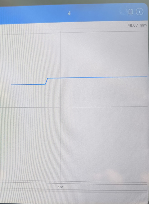

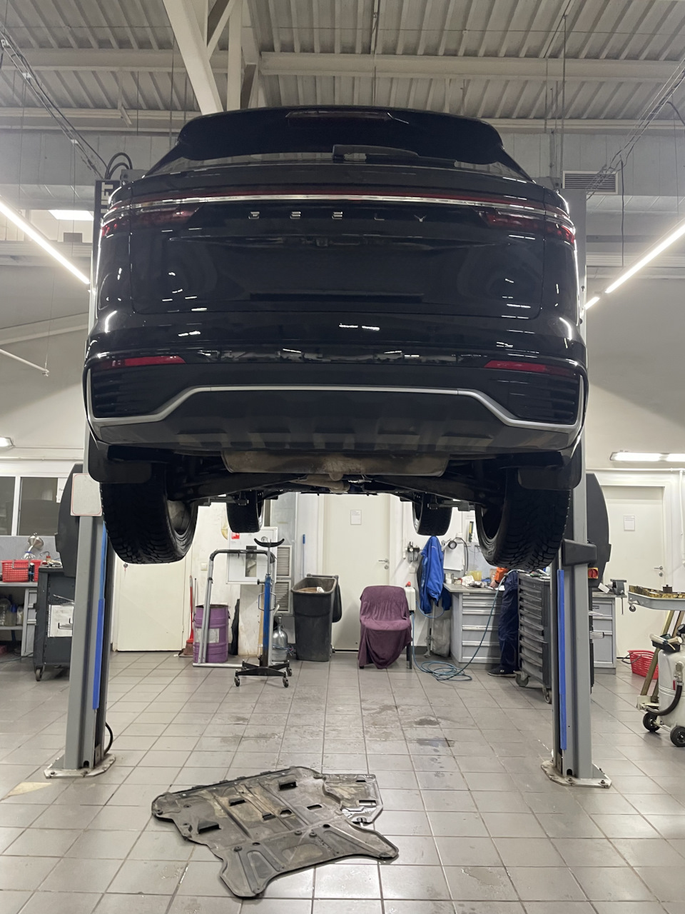

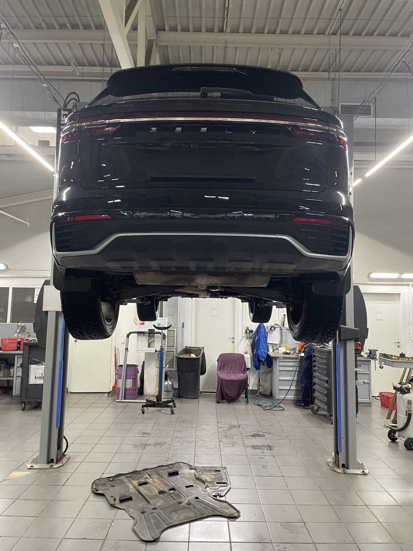

В силу обстоятельств, находясь в отпуске и сделав плановую остановку у родственников в Стерлитамаке, решил там и пройти ТО-1, ОД — ООО"Автоцентр Керг Стерлитамак", в недавном прошлом ОД Volkswagen. Сервис низкого качества, хоть и заверяли, что работают профи. Забирал машину в спешке, особо времени не было, подмахнул акт выполненных работ и полетел по своим делам, на следующий день обнаружил некорректно указанный пробег, что-то в районе 5к и вообще другой номер авто, пришлось возвращаться переделывать, корректировали они все это минут 40. Второй момент, который меня смутил это уровень масла 56мм по электронному щупу, после предыдущей замены масла уровень держался 65мм. Озвучил это при оценке качества кол центру, взяли паузу разобраться и выяснилось, что рекомендованный объем масла производителем от 5.6 до 6л и залили они именно 5.6л, при предыдущем ТО было залито 6л, отсюда и разница по щупу, тут стоит оговориться, что рекомендации эти ничем не подтверждены, тк какие-либо документы направлять мне отказались, учитывайте это при записи на ТО. Ну и вишенка на торте, это напоминание просроченного ТО на приборной панели в 13к км, ровно через 10к от ТО-0. Выводы по представителям в этом городе сделаете сами.

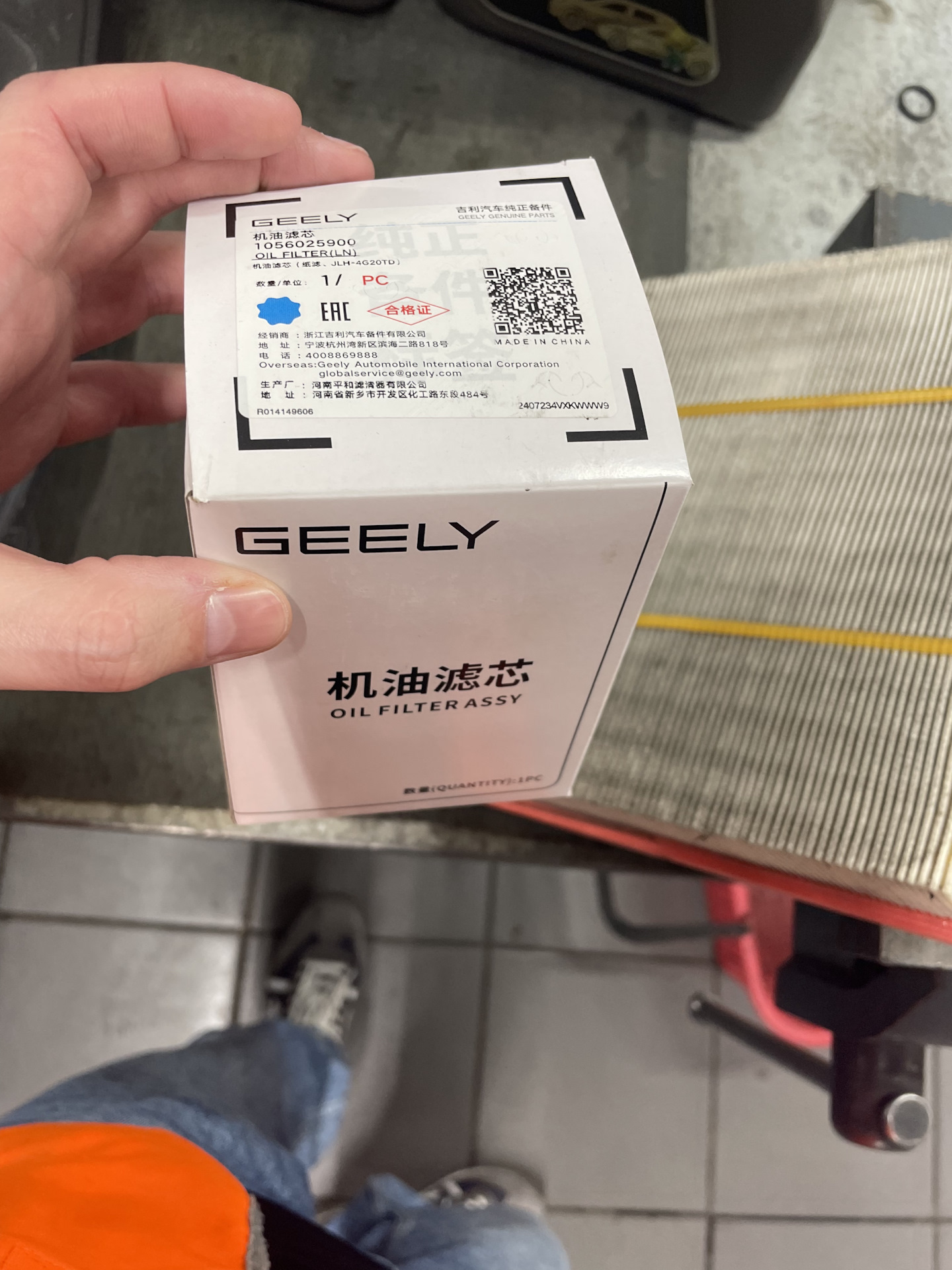

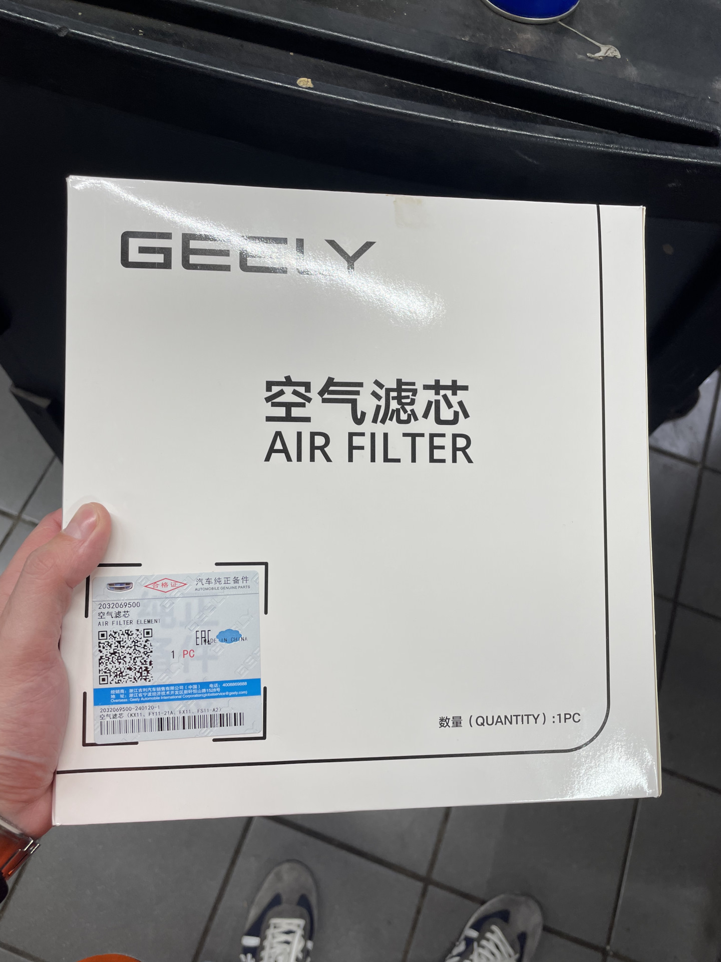

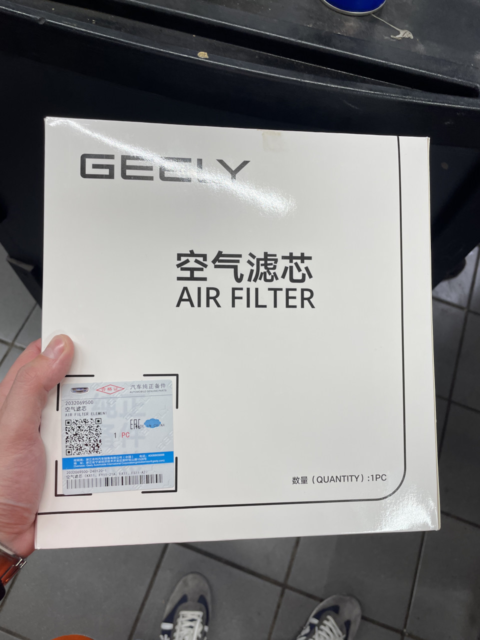

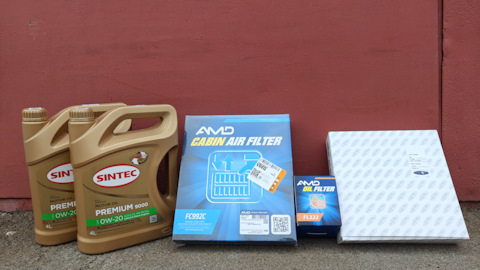

По работам:

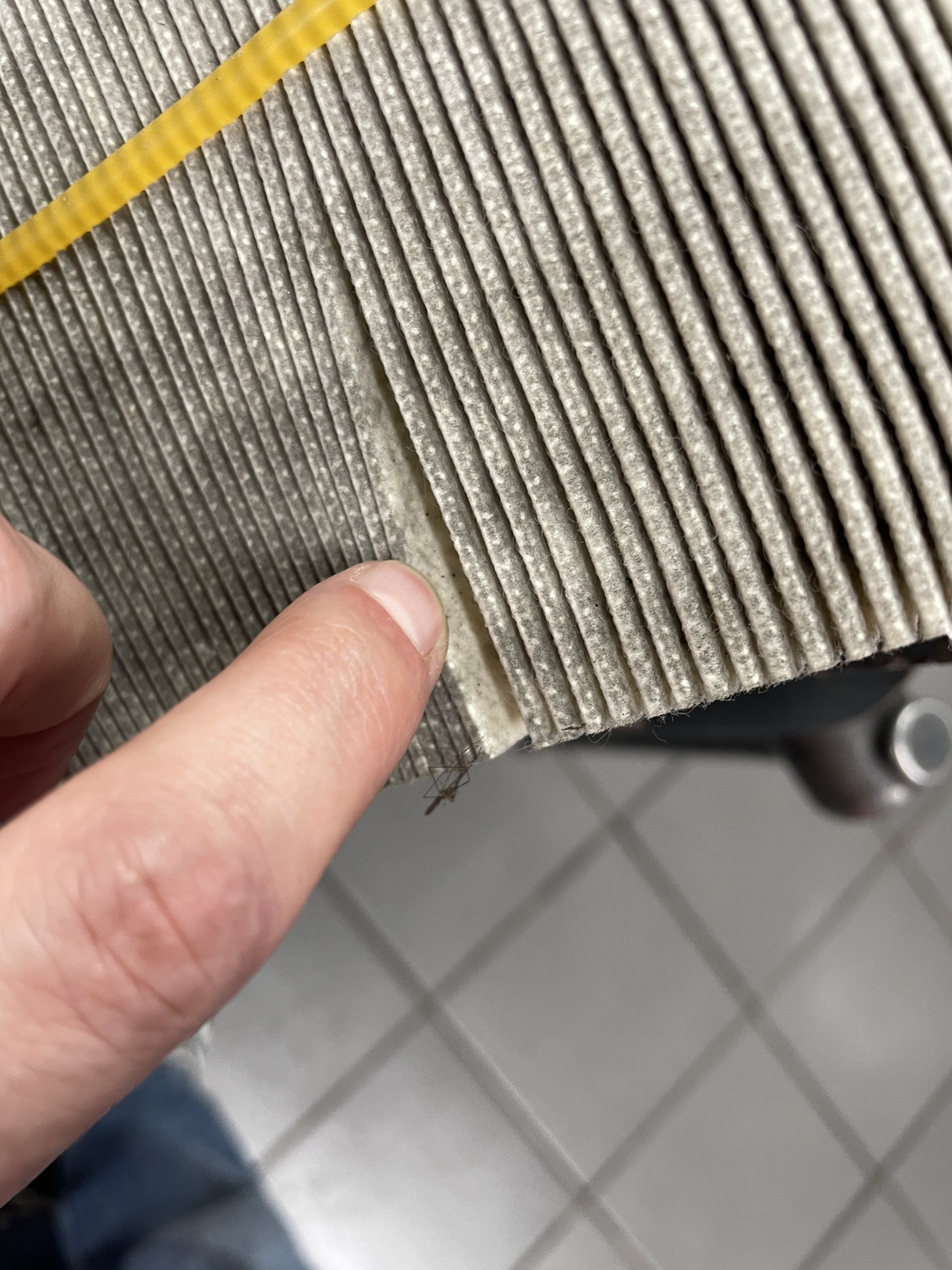

— Несмотря на регламент 20к на смену воздушного фильтра, конечно сменил его.

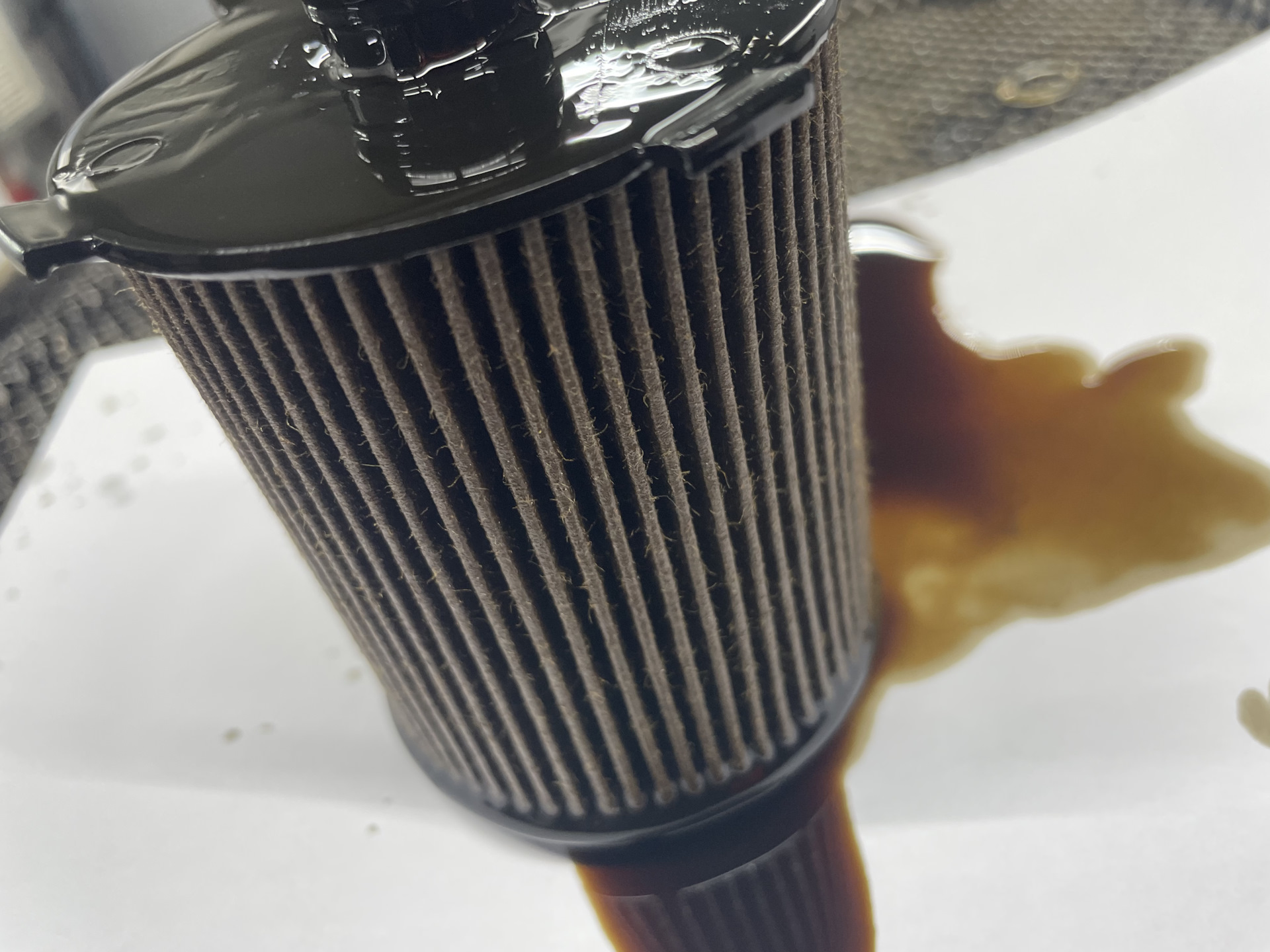

— Внимательно осмотрел масляный фильтр, масло, стружка и всяческие металлические вкрапления не наблюдались.

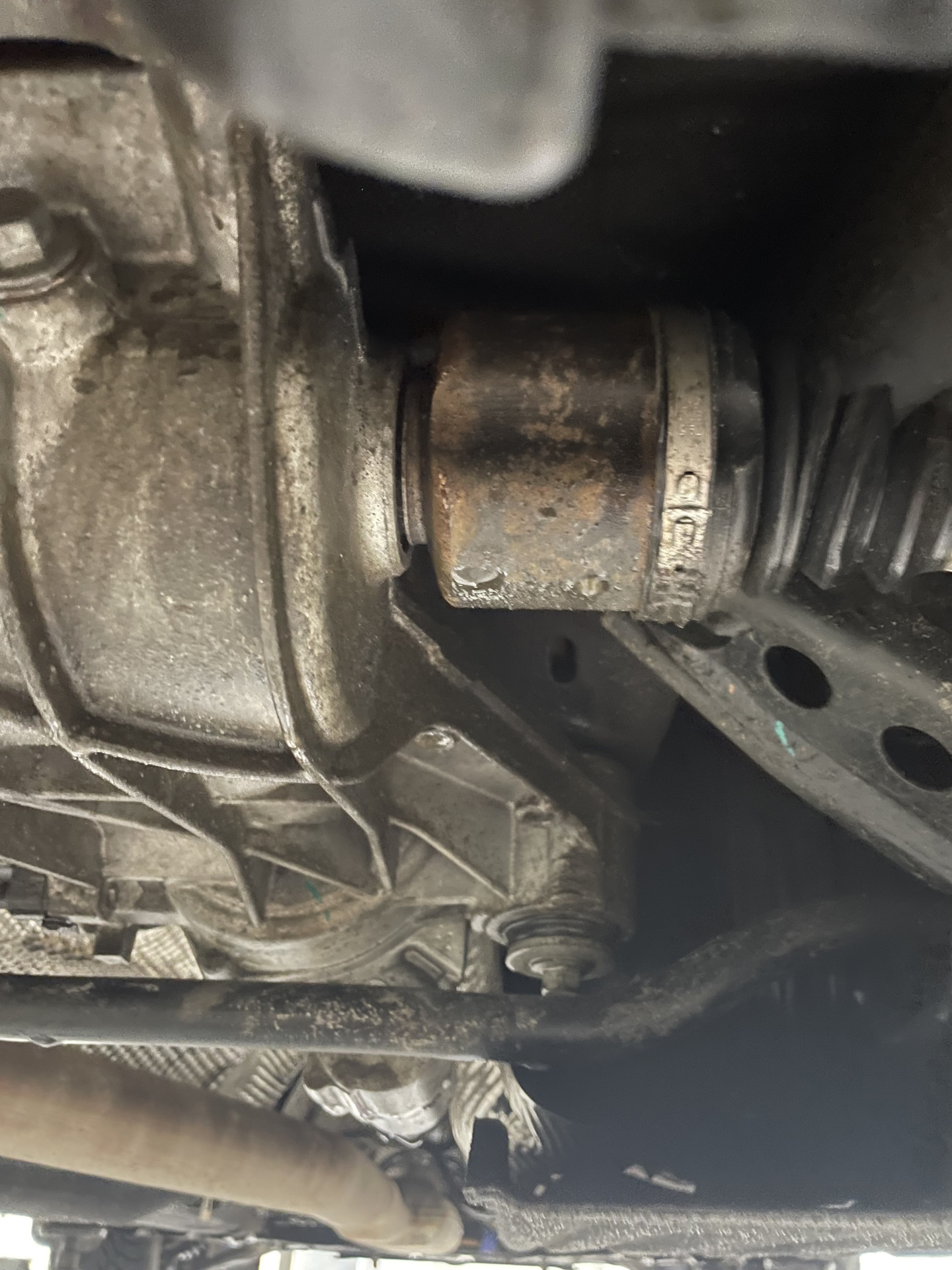

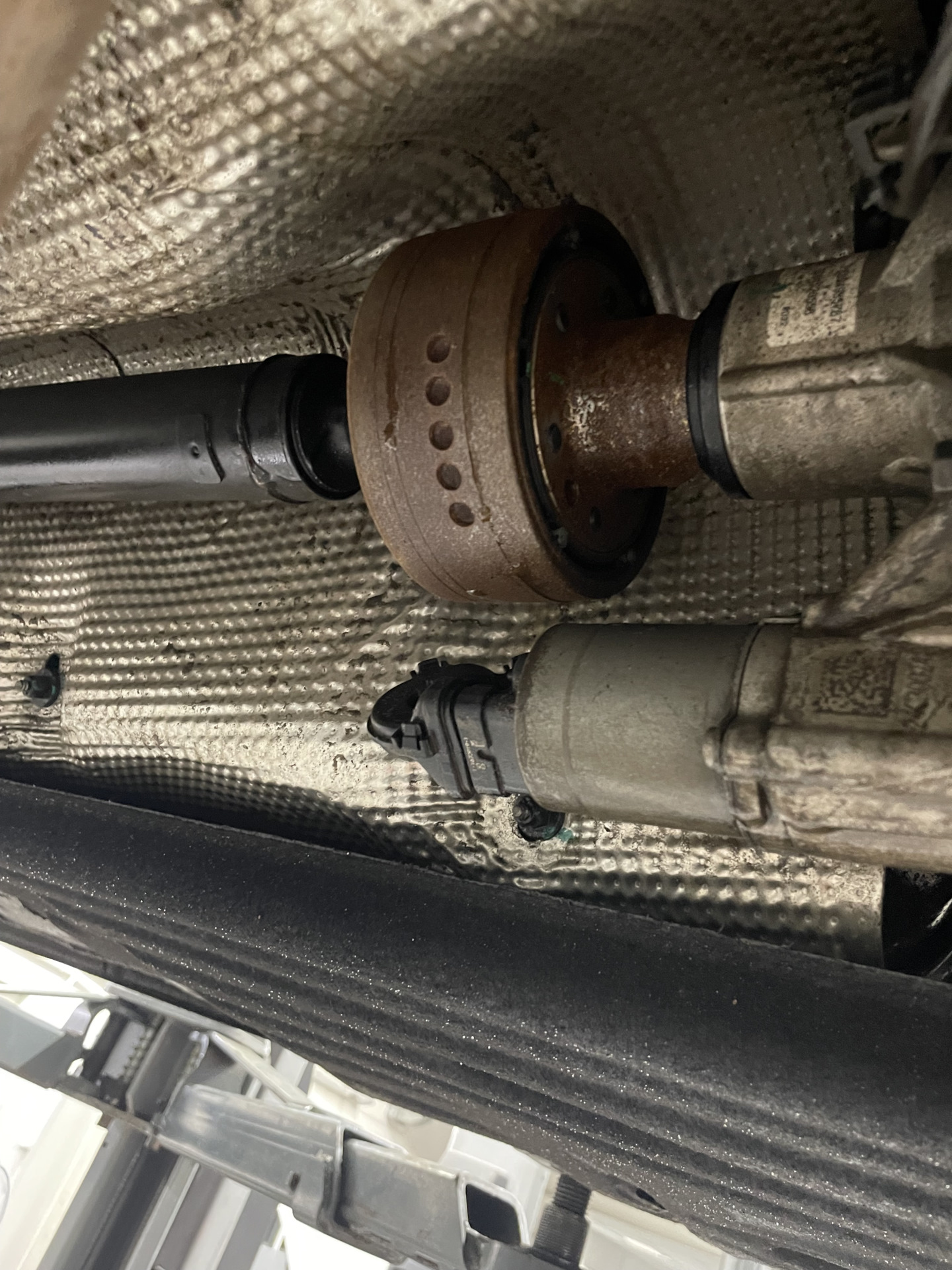

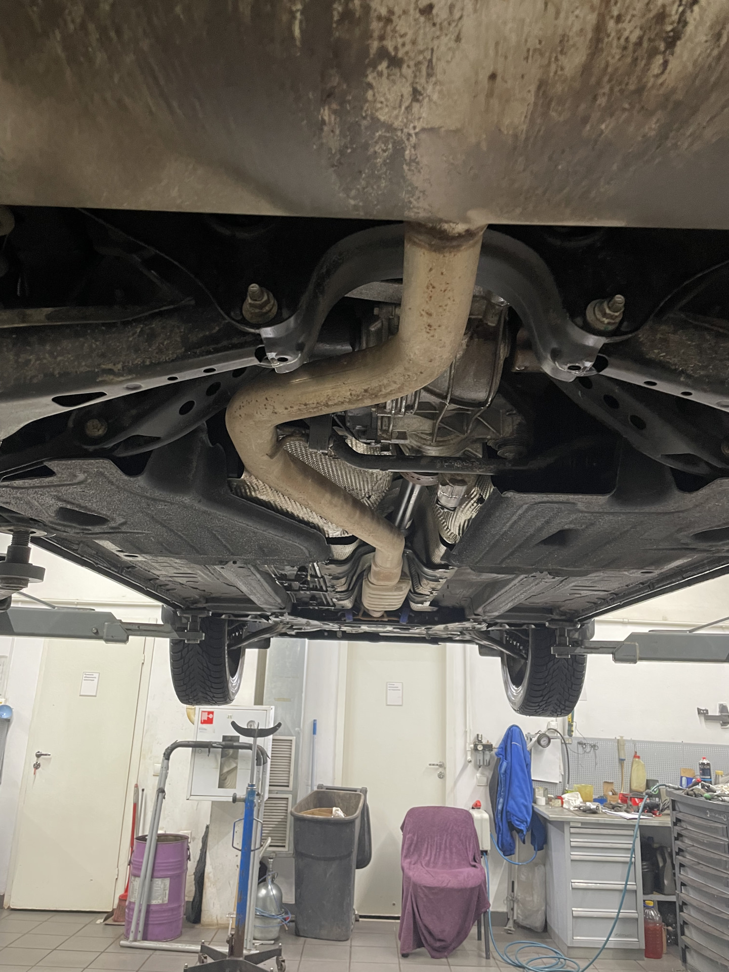

— Немного расстроило состояние некоторых элементов трансмиссии, пораженных коррозией.
В остальном все прекрасно, нареканий нет, замечаний нет, рекомендаций соответственно так же нет.

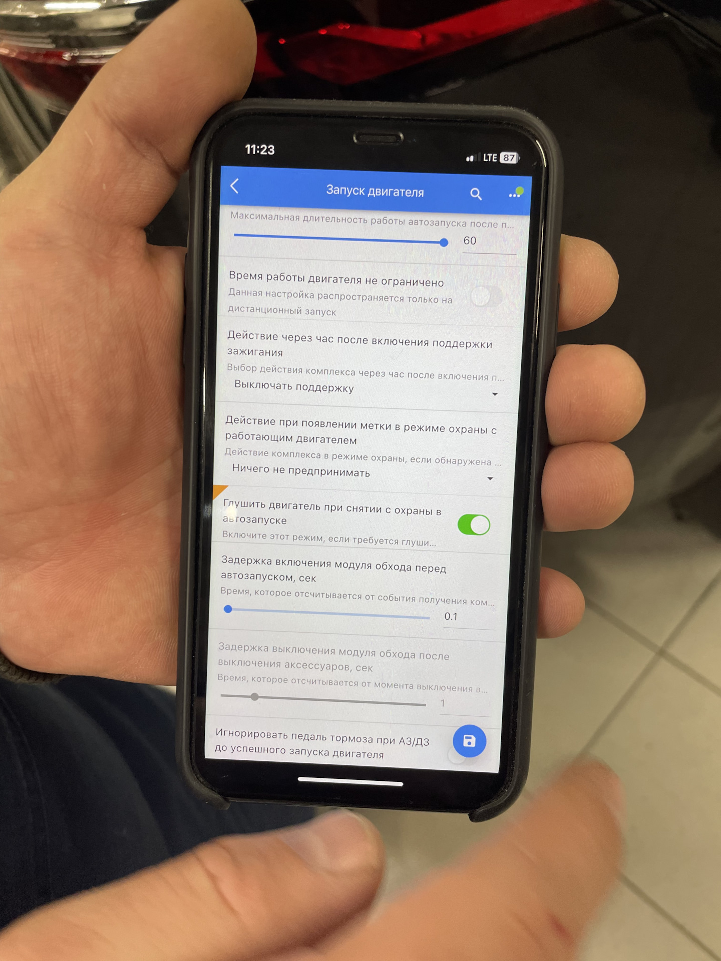

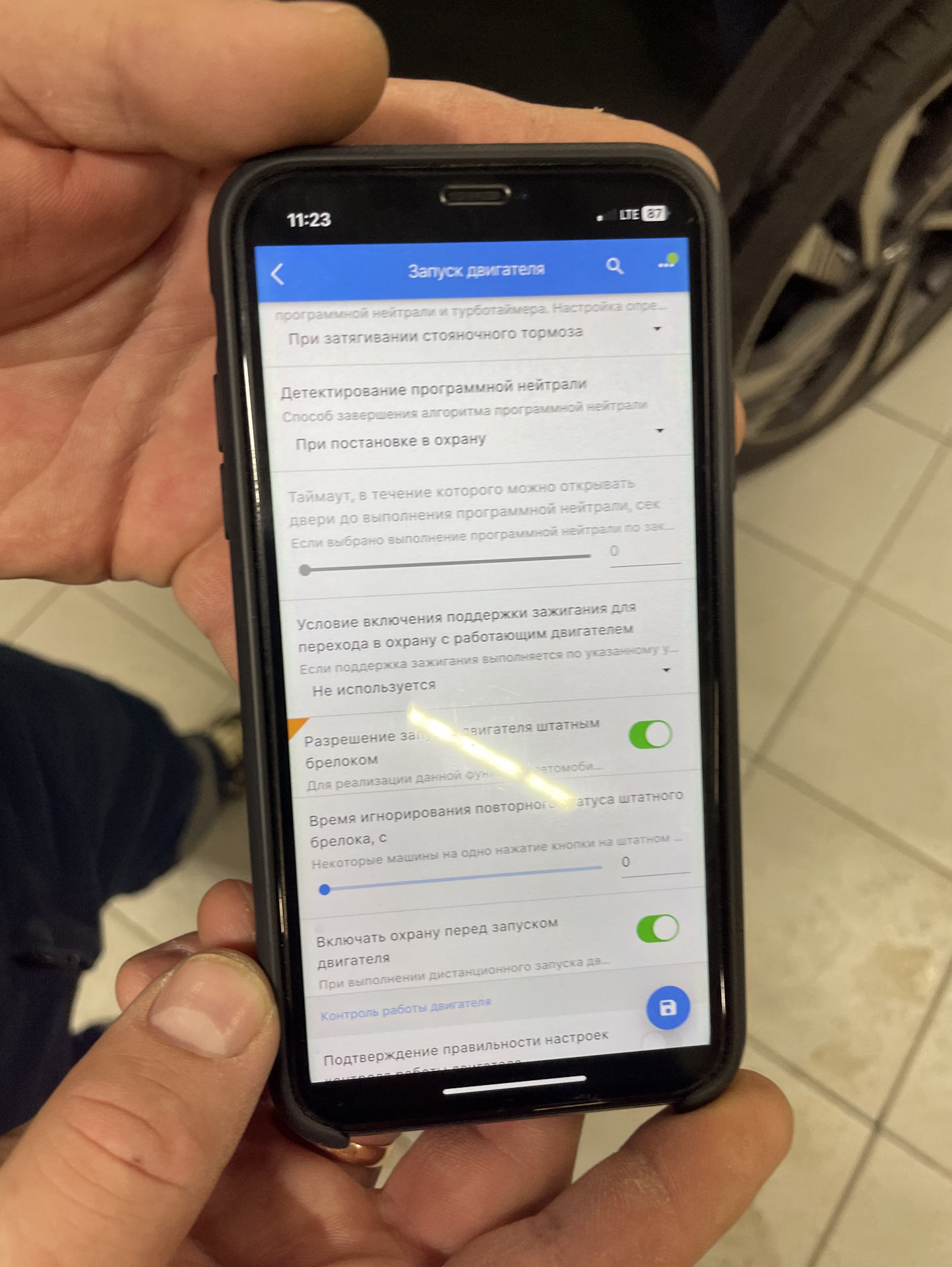

Часто на форумах владельцы машин, установившие StarLine задают 2 вопроса:
1. Почему после установки авто не запускается с кнопок ключа;
2. Можно ли реализовать "мягкую посадку", то есть что бы авто не глох при открытии дверей или нажатии педали тормоза после автозапуска с приложения.
Решения есть по обеим вопросам, себе настроил и оставлю этот тут. Сначала необходимо зайти в расширенные настройки через приложение StarLine-Master, нажав десять раз на сервисную кнопку Valet и после этого зажать ее до звукового сигнала в момент, когда она моргнет диодом. Установлена она у Вас 99% в районе диагностического разъема, сразу оговорюсь, что у меня установлена модель S96 v2, за остальные сказать не могу, читал про разные способы входа в сервисный режим настройки, поэтому у Вас может быть все по другому.
Дальше просто смотрите на картинки…

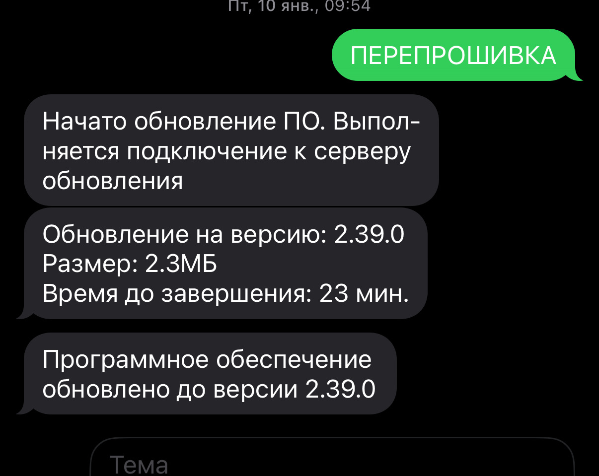

Так же можно обновить свой блок сигнализации дистанционно, просто отправив смс на номер сим карты, установленной в авто.

Коррозия на некоторых деталях подвески- с завода практически, так что не расстраивайтесь)
Выглядит крайне удручающе)
не волнуйся, на новой тойоте за 6.5 ляма спустя 3 месяца эксплуатации в столице ровно так же было, спустя 10 лет там все болты в подвеске под срез
Смартфон с "S96 v2" соединяется по блютуз? Смартфон должен быть зарегистрирован в сигналке с помощью Bluetooth Smart?
Да, соединяется по блютус, доп регистраций не требуется.
Добрый вечер, на заведенной машине прошивать блок сигналки или на заглушенной?
Делал на закрытую, заглушенную. Так же советуют пару часов не трогать после обновления, что бы все успело установиться корректно.
В Москве у разных дилеров тоже разброс есть по количеству масла . Кто то 5,6 литров льет, кто-то 6 литров . Всегда уточнять нужно .
