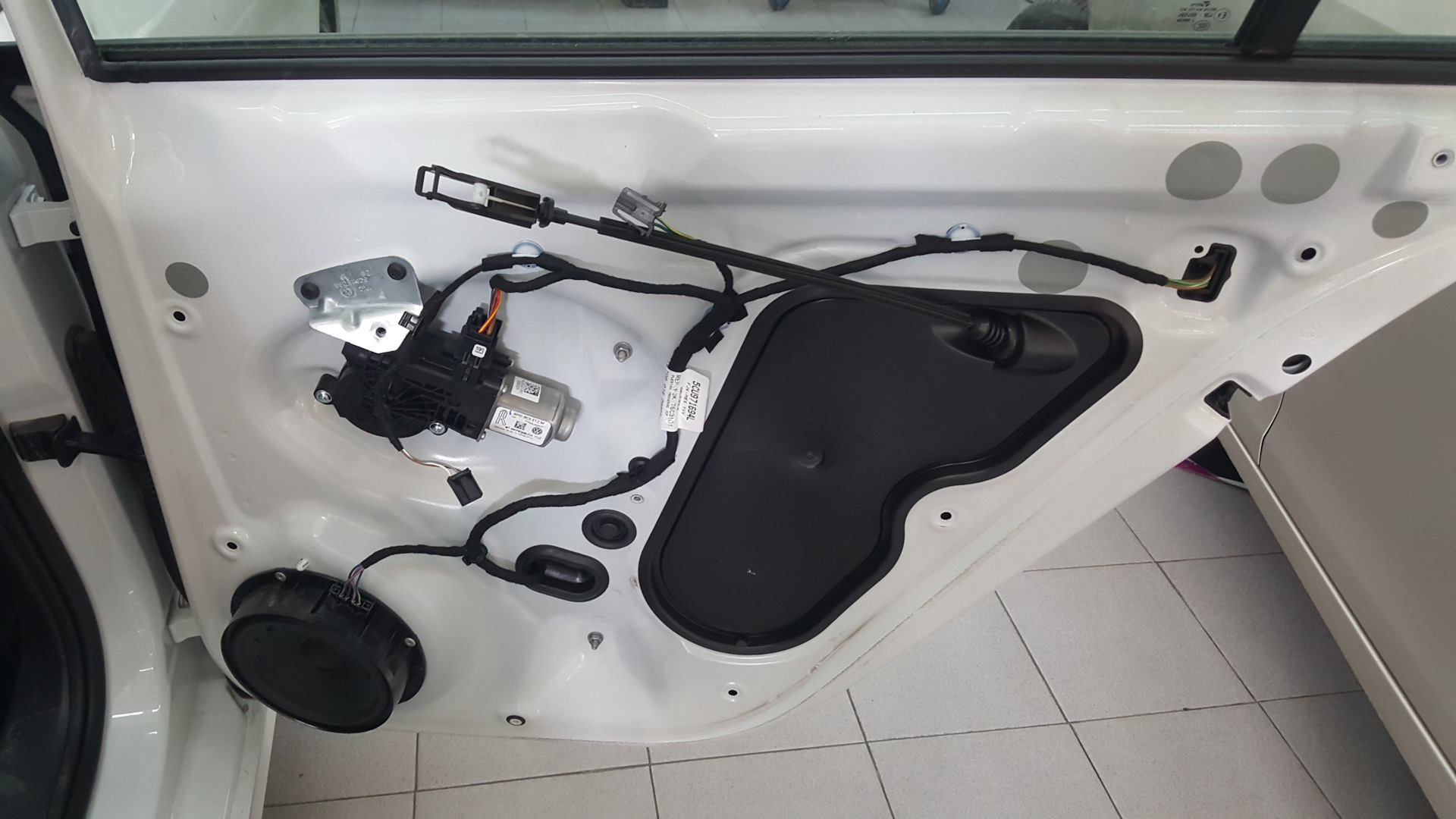

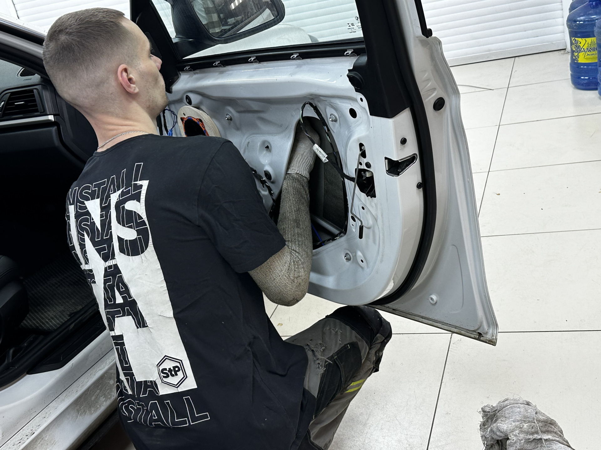

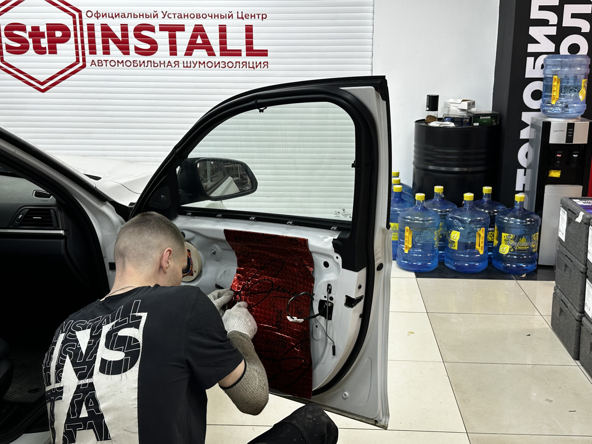

Итак, двери сделал в три слоя:
Внутрянка : aerocell qp intrigo 6 мм
Сверху : aerocell qp genio 4мм

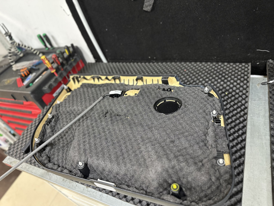

Дверная карта : biplast 15 armor 15мм
Кстати, очень часто ломаются клипсы которые держат дверную карту, а так же клипсы в которые вкручиваются саморезы (внутри ручек), я сразу на всякий случай купил на озоне по упаковке каждого вида😂
У ребят чётко слаженная работа, каждый занимается своим делом, без лишней суеты.
Всё на автомате👍🏻

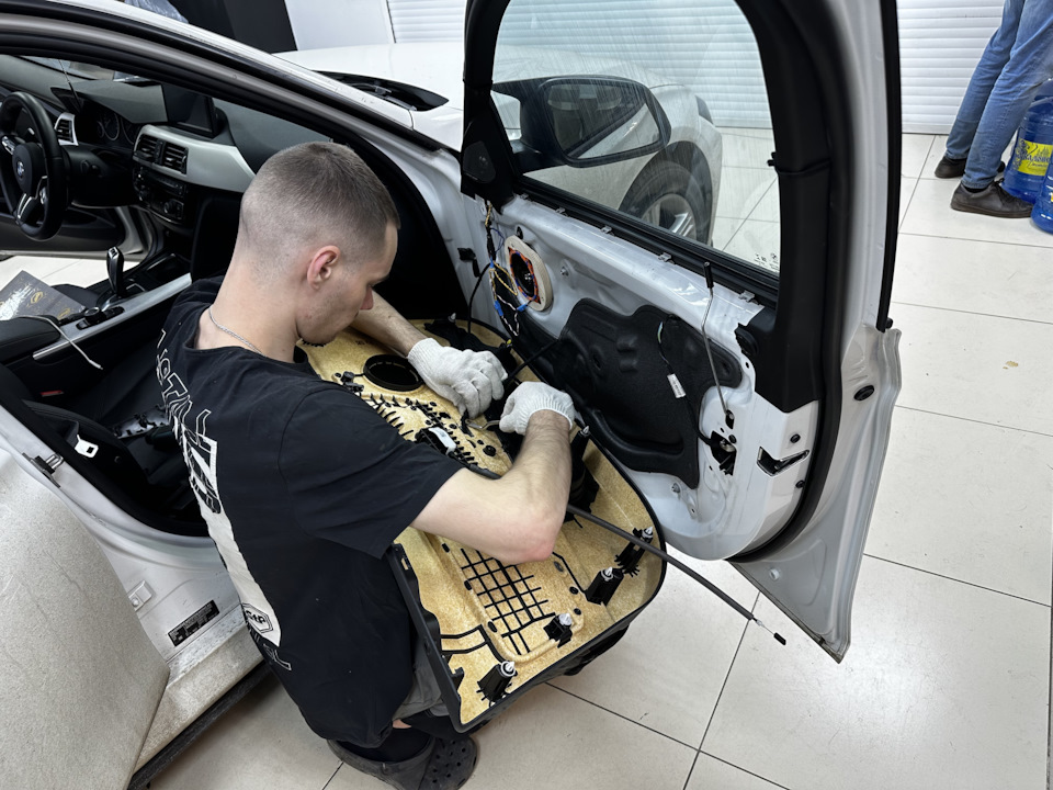

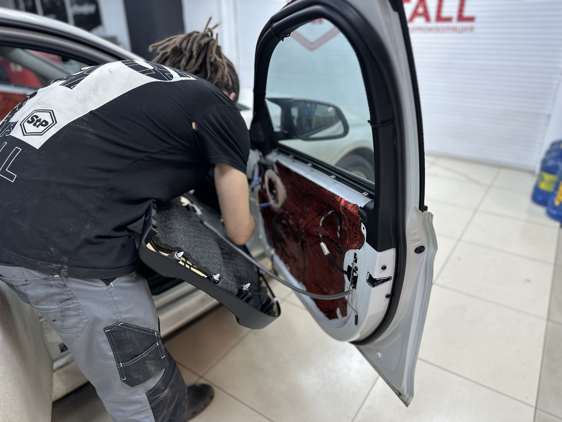

На примере одной двери показал работу по внутреннему слою, далее переходим к верхнему слою.

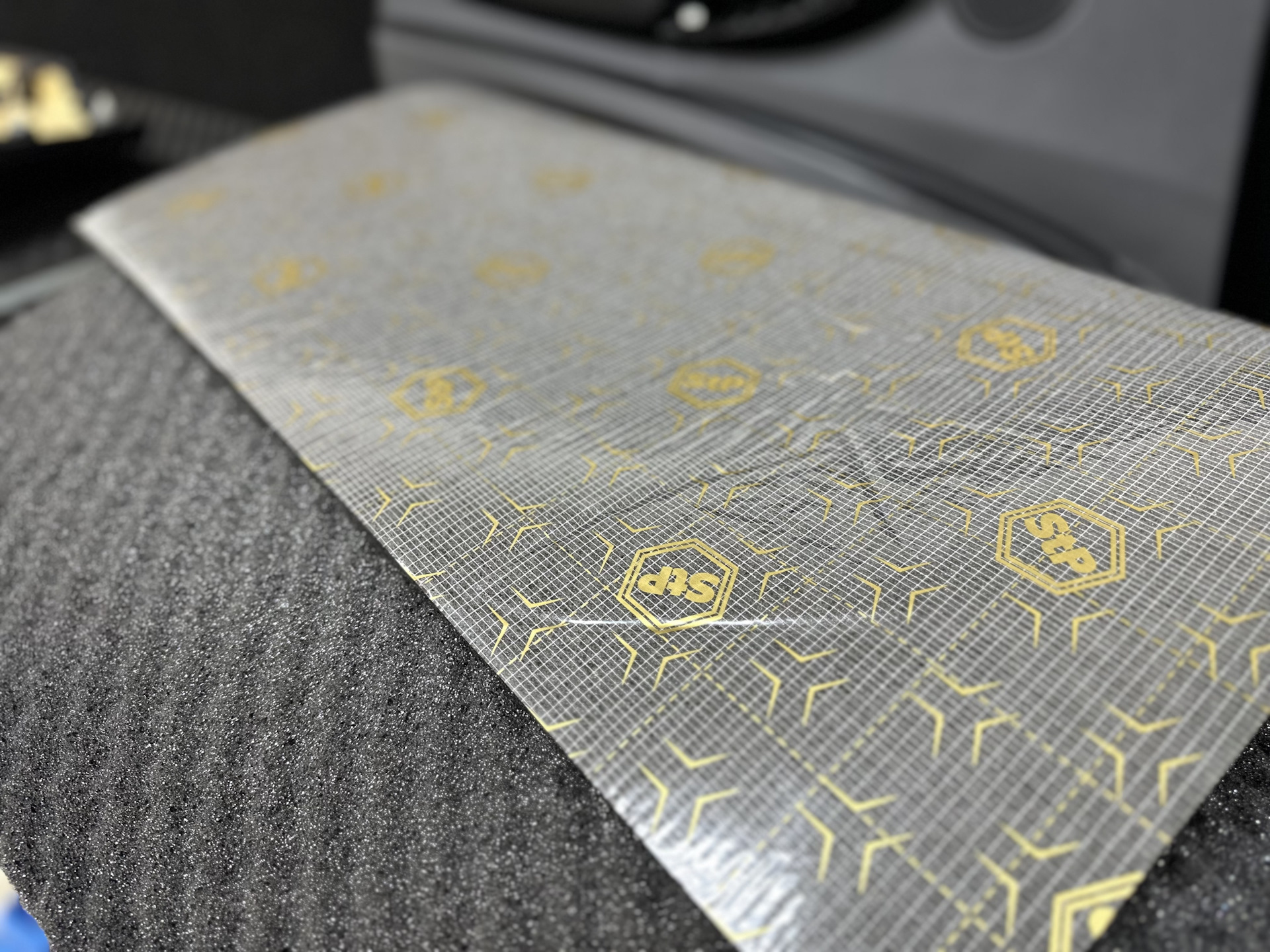

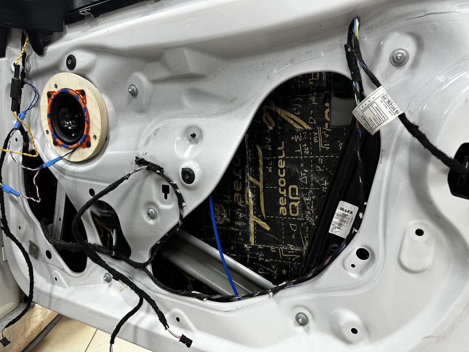

aerocell qp genio

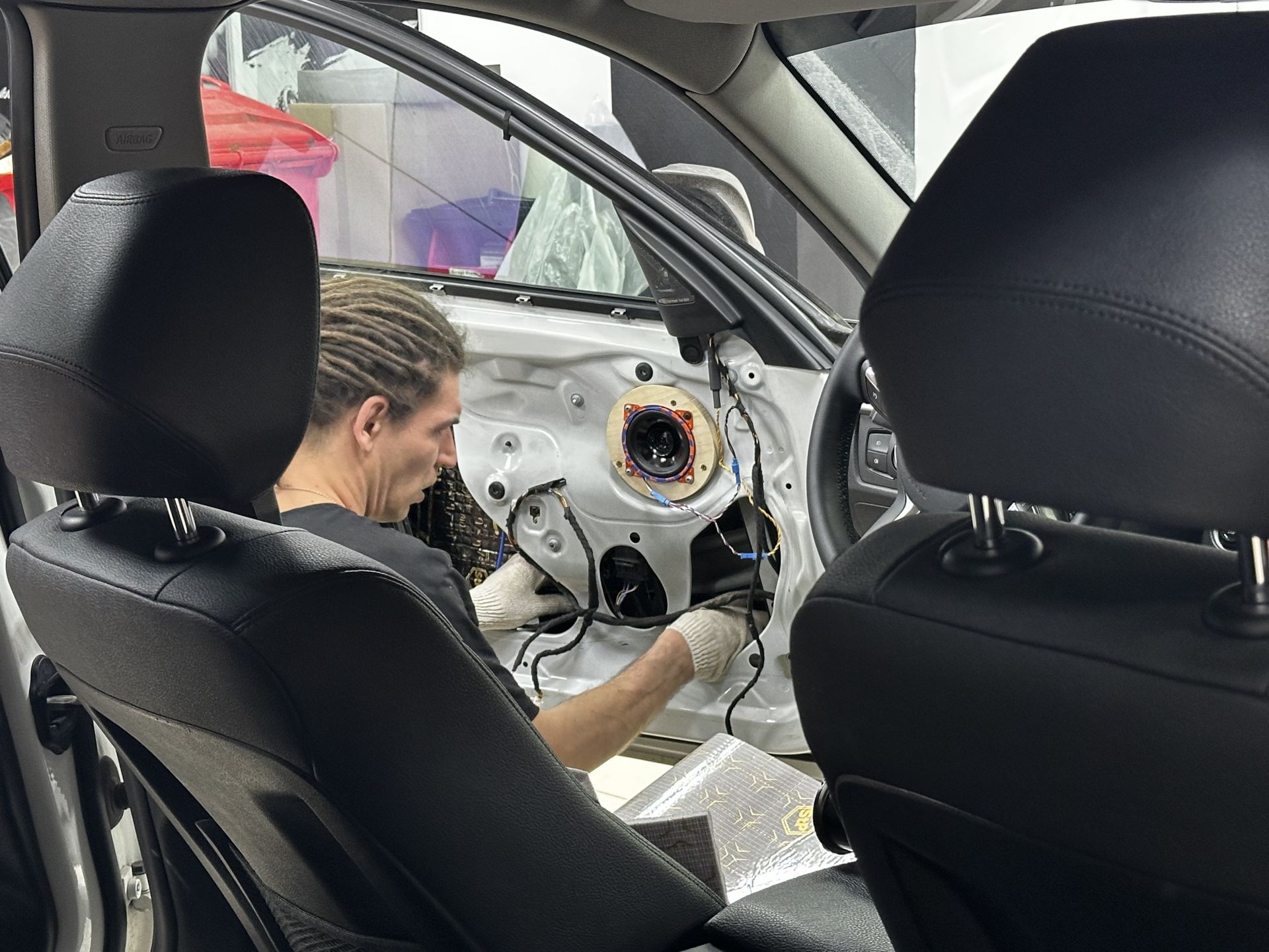

Заодно проклеили посадочные места динамикой "маделином" в два слоя.

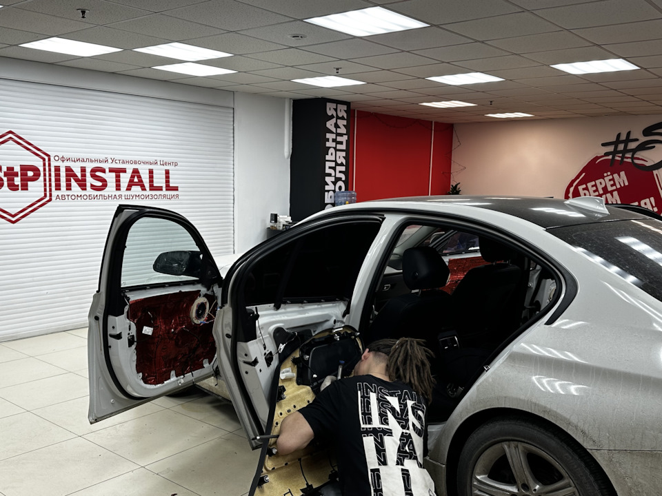

Пока делали правую сторону, слева так же занимались разбором дверей и установкой, а так же подготовкой дверных карт.
Тут всё по аналогии с передними дверьми, внутренний слой, верхний слой . Динамики проклеиваем маделином в два слоя.

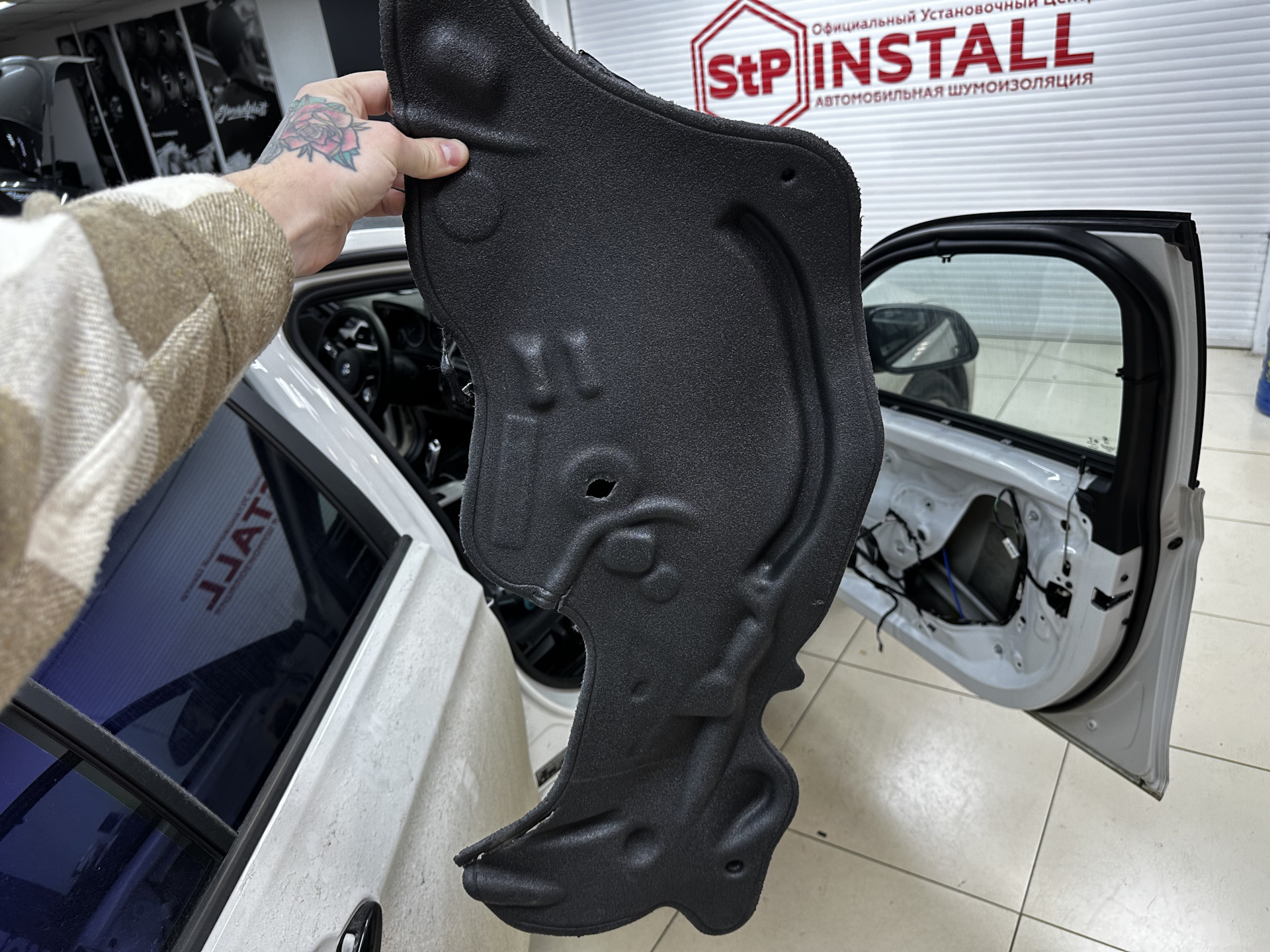

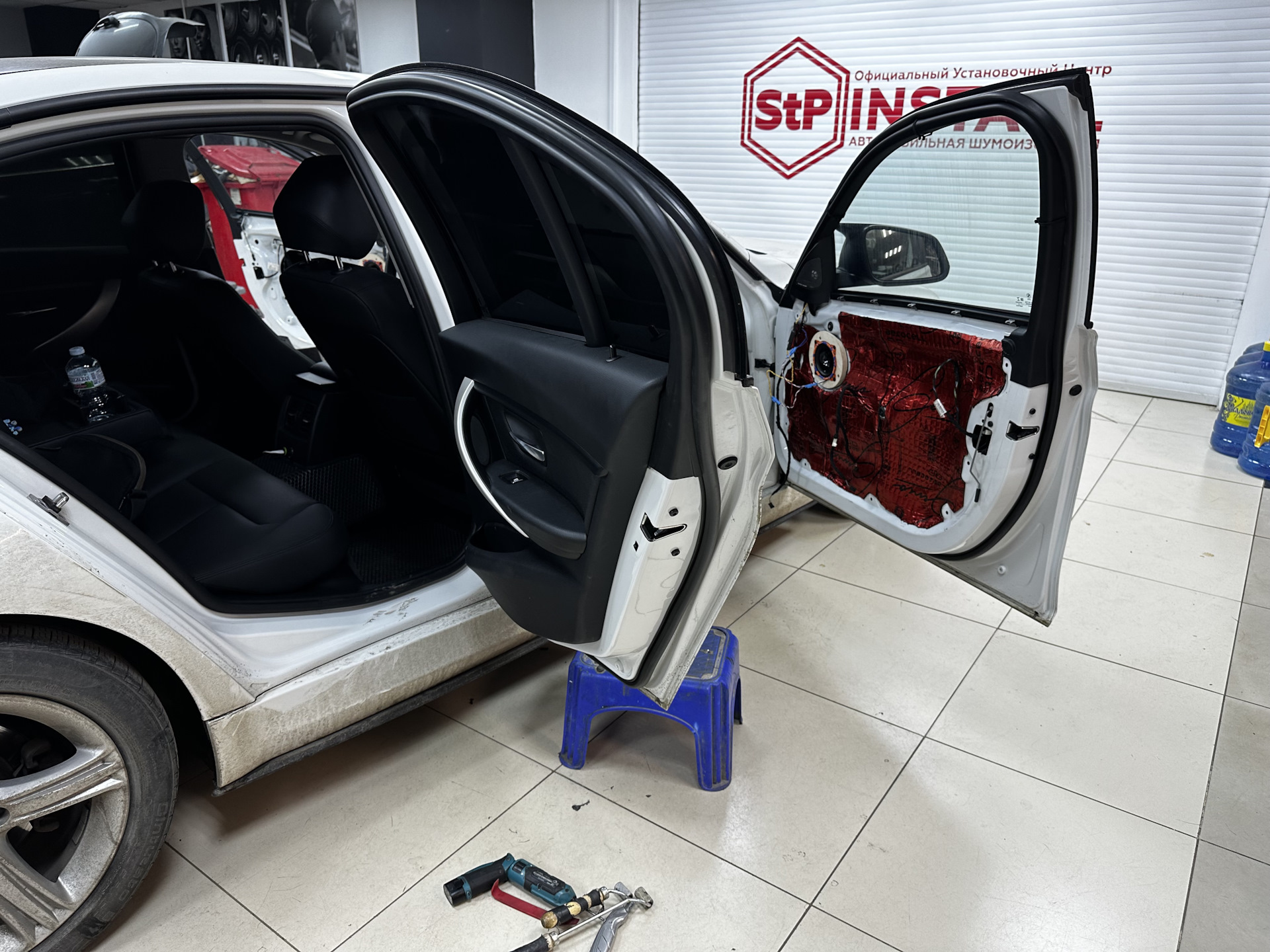

Переходим к дверным картам.👌🏻
Итог — музыка заиграла, шумы пропали, двери стали закрываться идеально тихо.
Да, двери с хорошей шумоизоляцией не смогут защитить, например, от стука гравия по днищу или ливня по крыше, от шума мотора, от скрипа пластиковых панелей.
Если вы хотите добиться абсолютного комфорта в салоне, зашумить только двери не получится.
Нужно делать полную шумку автомобиля, и проклеить пластиковые панели антискрипом (маделин).

А на внутреннюю вибру не клеится еще звукоизоляция? Получается звукоизоляция только на дверной карте
Слой который внутри включает в себя вибро+шумо, это как раз новая технология у них. 6мм толщина ))
