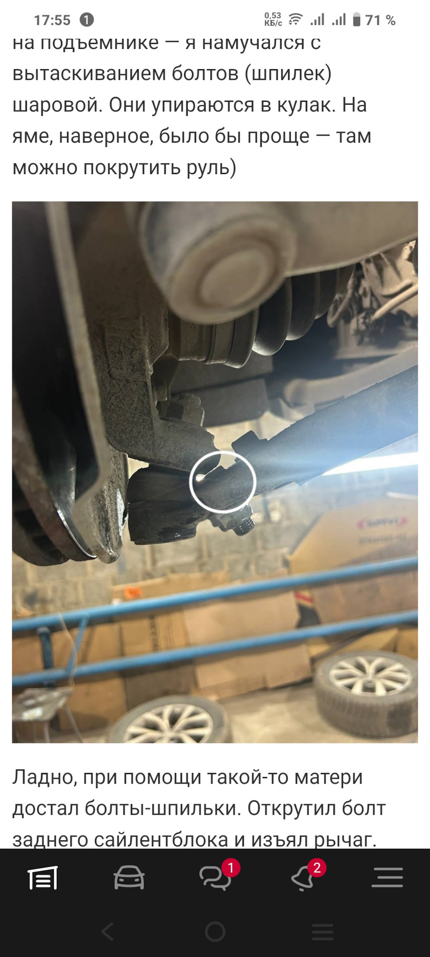

Сразу оговорюсь. Так как машина была на подъемнике — я намучался с вытаскиванием болтов (шпилек) шаровой. Они упираются в кулак. На яме, наверное, было бы проще — там можно покрутить руль)
Ладно, при помощи такой-то матери достал болты-шпильки. Открутил болт заднего сайлентблока и изъял рычаг. Тоже как то непросто далось мне это.

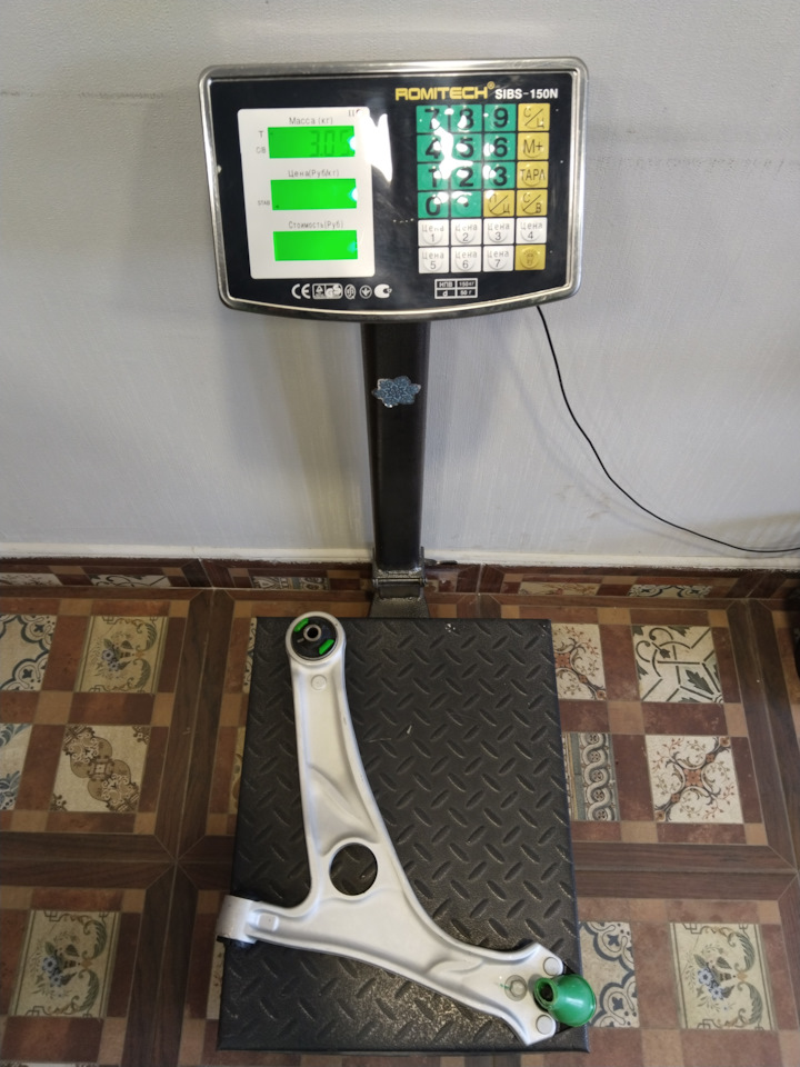

На обоих рычагах сайлентблоки с завода запрессованы так. А в руководстве от субару, откуда взята картинка ниже — надо ориентировать их прорезями на шаровую.
Короче. Новые я запрессовал так, как в субаровском мануале.
Прессовал прессом (самодельным) который тоже случайно был в гараже соседа ) Все вышло и зашло на ура. Даже не смотря на то, что новый сайлентблок несколько меньше — пресс поднапрягся, устанавливая его на место. Фотографий не делал — ваще несподрудчно все делать одновременно.
Сайлентблок от субару. Высота обоймы — 34мм, у родного 30мм. Сориентировал его, чтобы обойма торчала поровну.
