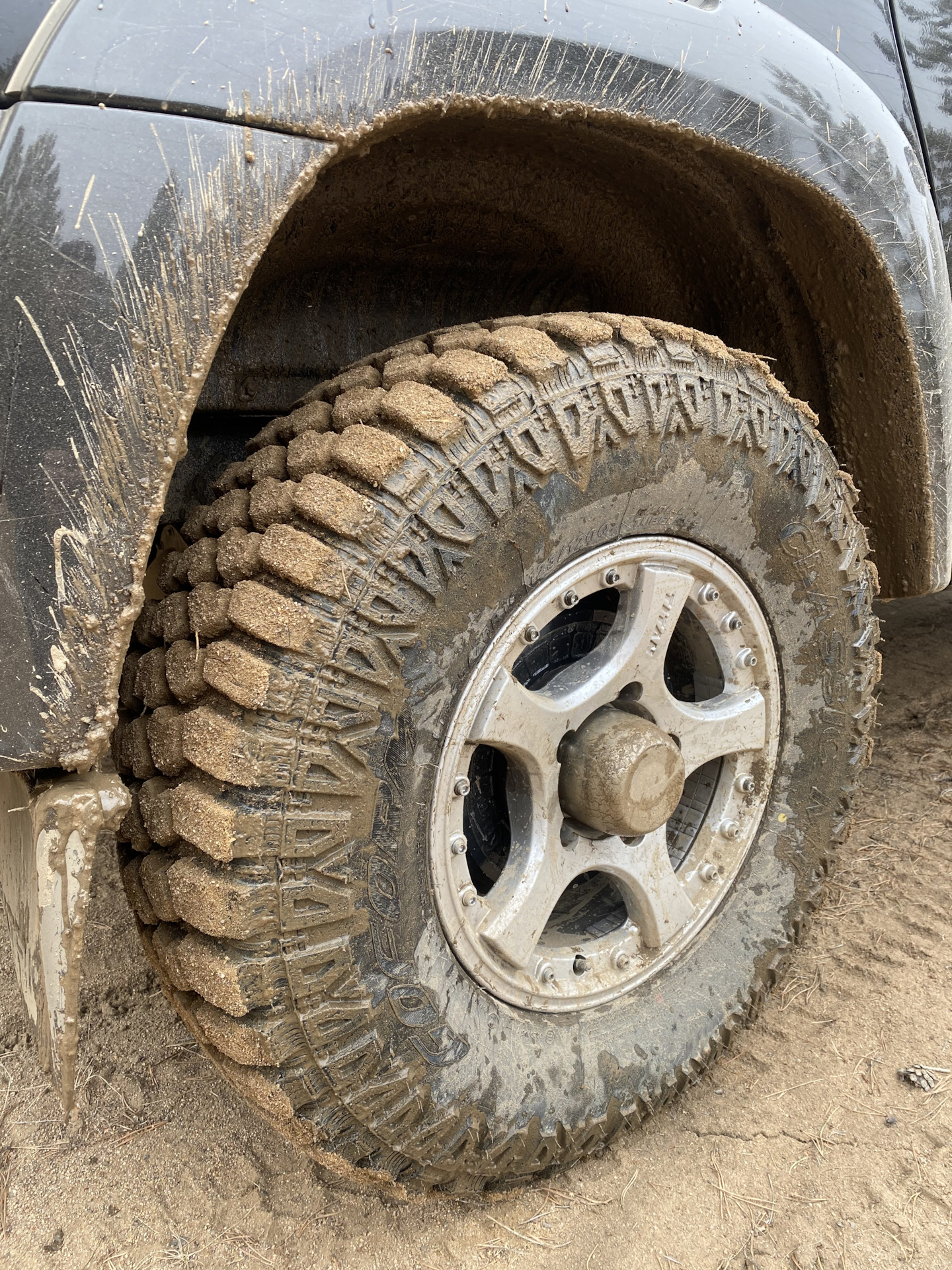

Протектор примитивный, без изысков, c асимметричным узором центральной дорожки (для тихой езды по асфальту), плечевой зоной и боковой шашкой разной высоты. Глубина протектора 16 мм. Выраженный глубокий бурт для защиты обода диска.
Шины тяжелые, с очень толстой боковиной. На снятых с диска шинах боковина не болтается, как мембрана, напротив, в неё можно постучать, как в дверь, на ощупь миллиметров 20 толщины, от этого и масса шины — 26 кг.
Ширина протектора соответствует маркировке (при правильных замерах), диаметр шины без диска 801 мм. Компаунд на ощупь весьма твердый, в отличие, например, от Comforser 3000, где резиновая масса похожа на школьный ластик. Я бы сравнил эти шины с некогда бывшими у меня Cooper Discoverer STT.
Думаю с такой твердостью и в отсутствием каких-либо внятных ламелей зимой будет мягко говоря не очень. 🥶
Не шумят по асфальту, едва слышно, тише чем Comforser, хоть последние с направленным рисунком.

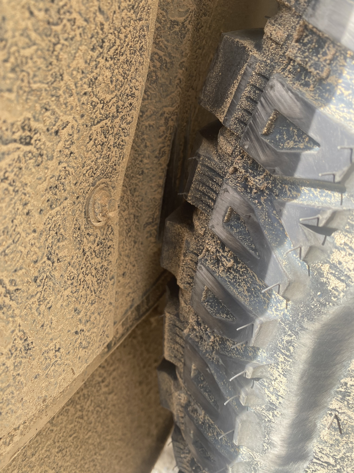

1. Шины задевают передние локеры, при вывернутых до упора колесах. Вылет диска 20 мм. 🫤

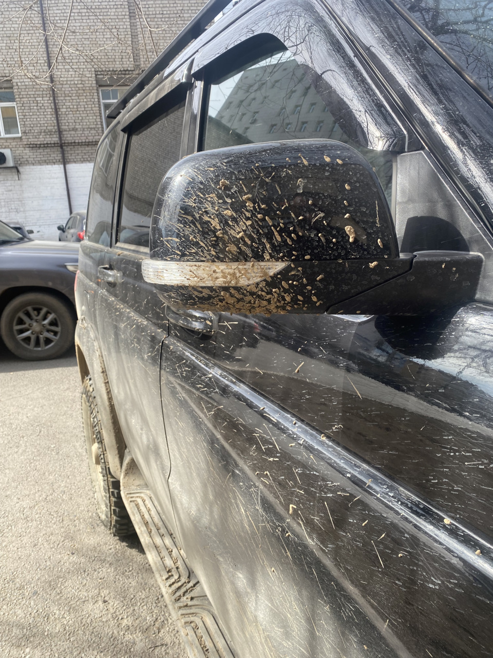

2. Шины чуть выходят на боковой габарит, зоны вокруг арок и боковые зеркала (что удивительно) – грязные. 💦

7. Артикуляция тоже ограничилась подкрылками, это четко видно по следам касания шин. 💩

Проставки в 30 мм на передние пружины и 30 мм под рессоры (над мостом) – улучшат положение с задеванием подкрылков и будут ли перед и зад вровень? 🤔

Чтобы спереди не задевало, надо или сдвинуть мост проставками на клюшки или вернуться на стоковый вылет ЕТ35. Еще, большая вероятность, что будет задевать передний бампер. Но там легко решается небольшой незаметной подрезкой.
Сзади проставка над мостом решит проблему. Но вообще это проблемой не является. Ну чиркнет какое-то количество раз, ничего страшного в этом нет.
Руль до упора выворачиваешь и звук трещетки, зубастый протектор будто пытается оторвать там что-то. Не смертельно, но дырку протрёт

По протектору похожи на хэнкук rt03
Да, к Dynapro ближе всего, может шашка чуть крупнее.
