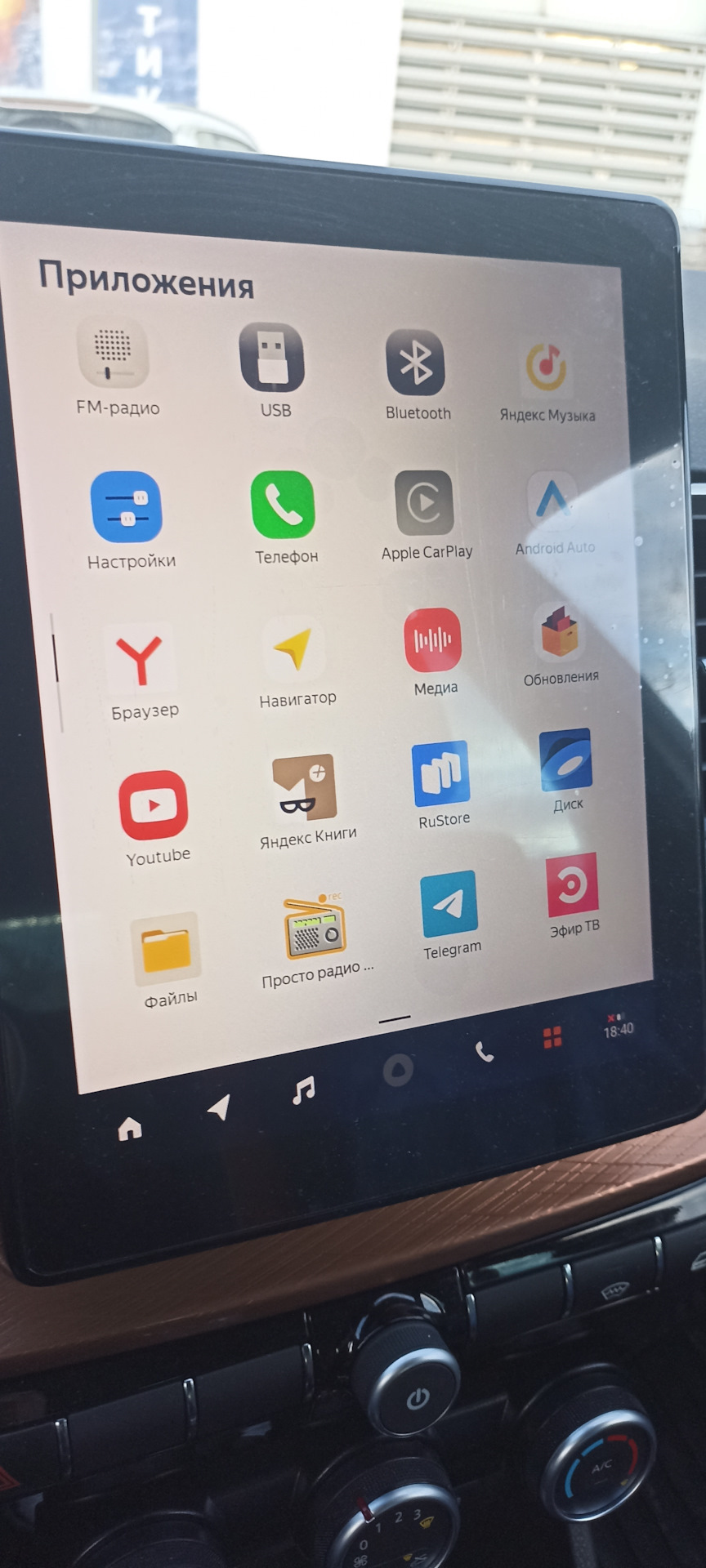

Установил на днях ВК видео в штатную магнитолу.Поездив какое-то время глюков не выявил, так что способ рабочий.
Вот инструкция кому нужно(нашёл в интернете)
Первым депом необходимо подготовить USB-флеш-накопитель и скачать на него необходимые Вам приложения для Android
• Подключаем USB-флеш-накопитель с уже скаченными приложениями к USB для передачи данных
• Заходим в браузер
• Кликаем по трём точкам
• заходим в настройки Яндек
• Необходимо синхронизироваться в яндекс и включить мастер — пароль
• После проделанных процедур, пролистываем в низ до вкладки "Доступ к сохраненным паролям" и проваливаемся в нее
• Следующим шагом жмем "Жест или PIN — код"
• Выйдет ошибка " Не удалось включить разблокировку" нажимаем кнопку настройки
• и попадаем в системные настройки Android, нажимаем стрелочку назад
• Выбираем хранилище
• Далее выбираем ранее установленный USB-флеш-накопитель и нажимаем на него
• Перед вами откроется окно с заранее Вами скаченными приложениями, которые необходимо выбрать и установить как на обычном телефоне

а с для видео с флешки что нужно накатить? в стоке не читает (или уже не читает после обновления) видео файлы, ищет музыку на флешке только
Я поставил MX Player.

У меня почему то ВК видео тормозит, а Рутуб работает хорошо
Сами видео тормозят?
Да, не плавно показывает
Поставь качество видео в экономия трафика или данных и видео будет работать плавно. Я сначала тоже думал что за прикол

качество видео не больше 1080р. Процессор старый в планшете, большее разрешение не тянет.

Какая версия приложения ВК? Сам ставлю через яндекс диск и файловый менеджер
1.90 или 1.91
Проверено. Схема рабочая. Установил так VK видео и Рутуб. Работает отлично. Инет от телефона. В пробках и в дороге, стало куда веселее)) Кинопоиск не работает((((

Зависит от интернета, а так грузит нормально. Качество ставлю «экономия данных» так как если не включить будет рассинхрон звука и картинки.при включении экономия данных всё нормально.

У меня не тормозит, но какие-то фризы видны. Видео не тяжелое, скорость стабильная, скорее всего матрица не успевает отрисовать нормально все
