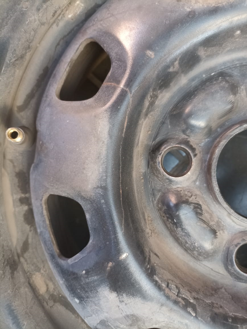

Шрус внешний левый в первый раз менялся в октябре 2023 года по глупости, потому что никто не смог определить причину скрежета, исходившую от левого переднего колеса. Причиной оказался лопнувший (или треснувший) колёсный диск. Фото, если найду, приложу чуть позже:

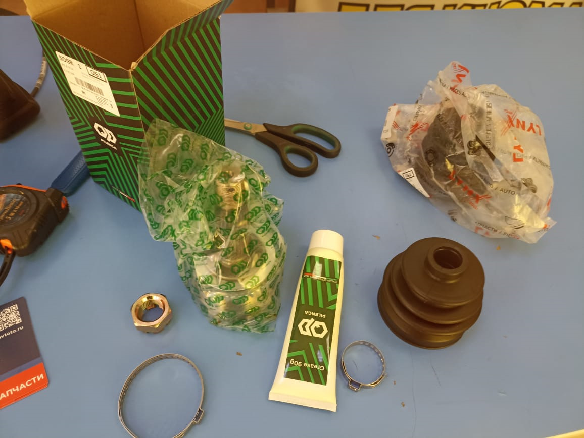

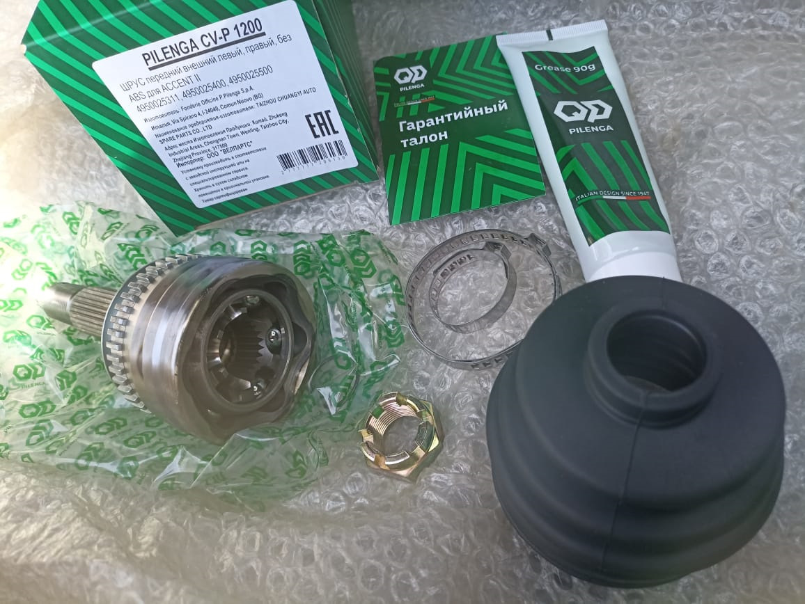

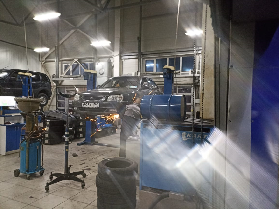

Весной поехал ещё раз. ИП теперь другой(ая). Диагностика подвески теперь платная. Бонусную программу отменили. Терминал другой. MCC-код на терминале другой (был АЗСный, теперь СТОшный). Увидели порванный пыльник на левом внешнем — обрадовались, так вот что, оказывается, гремело (ага, полгода). Пыльник внутреннего тоже в плохом состоянии, ни сегодня-завтра порвётся. Давайте сразу поменяем. Сделали.
Немножко тише стало. Из ансамбля вышли зимние шины и внешний шрус, но поиск главного солиста ещё впереди.

Как ведёт себя пыльник от lynx?
Пока всё в порядке
Хорошее дело. Я вообще с хрустами 2 года ездил в БЖ рассказывал шруса поставил B-Ring недавно но судя по фото такое же исполнение в точь точь. Тоже сейчас гоняю Pilenga. В планах стойки аморта Pilenga попробовать. (И да норм запчасти за свою цену, а то у меня уже огород под моим постом про Pilenga).
В первый раз вижу треснувший штамп.
Я тоже видел в первый раз, и весь коллектив сервиса, судя по всему, тоже.
Всё когда-то бывает в первый раз.
