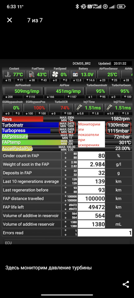

В итоге начал попытки настройки нового клапана. Для этого снял колпачек (3) на клапане и с помощью шестигранника на 3 мм или Torx T15, крутил винт и включив приложение Fap и мониторя заданное давление турбины и фактическое, добивался чтобы фактическое не превышало заданное, делал заезды с резкими ускорениями. Закручивание винта уменьшает фактический наддув, и соответственно наоборот. Еще лучше мониторить через лексию, запустив два графика этих величин.

Проблема почти пропала, но как выяснилось, она все равно присутствовала. В прошлом году задумал съездить на отдых на машине, 5000 км на круг. Разумеется постарался максимально избавиться от этой проблемы, но по пути туда, за первые 2000 км ошибка появилась раза 3-4. Но оставшиеся 3000 км пути больше не появлялась, хотя ускорялся я гораздо больше и чаще. Возможно что-то адаптировалось, точно не могу сказать.
