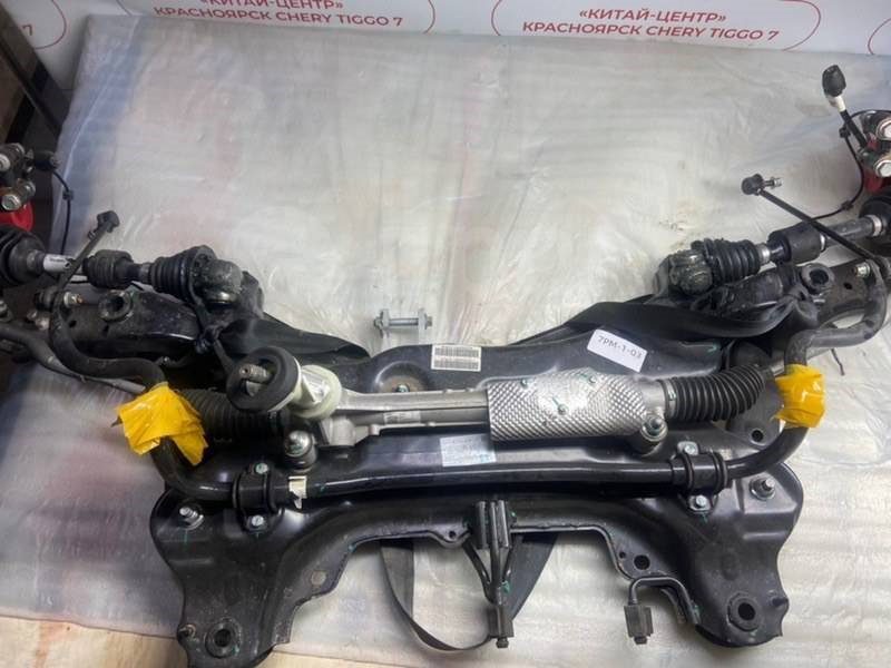

возить запчасти с тестовых китайских авто, пробег которых до 5000 км. В моем случае выглядело это так:
Рулевая рейка с рулевыми наконечниками на подрамнике + еще рычаги передние с шаровыми, диски тормозные со "спортивными" красными суппортами и привода. Стоит рейка 17 тысяч рублей — но без какой либо гарантии. Даже нельзя взять на проверку и в случае чего (не подошла по креплениям) вернуть.
И вот тут пошли несколько дней выбора. Что взять — аналог рулевой рейки без рулевых наконечников с гарантией в 6 месяцев и ценой от 12 тысяч рублей или оригинальную рулевую рейку с пробегом до 5000 км с рулевыми наконечниками за 17 тысяч рублей, но без какой либо гарантии. Вот Вы бы что взяли, лично для себя? Я и коллег-автолюбителей опросил на работе, и свояка из сервиса, и опрос внутри своей группы Chery сделал. В итоге большинство голосов за оригинал без гарантии — да я и сам к этому варианту склонялся больше.

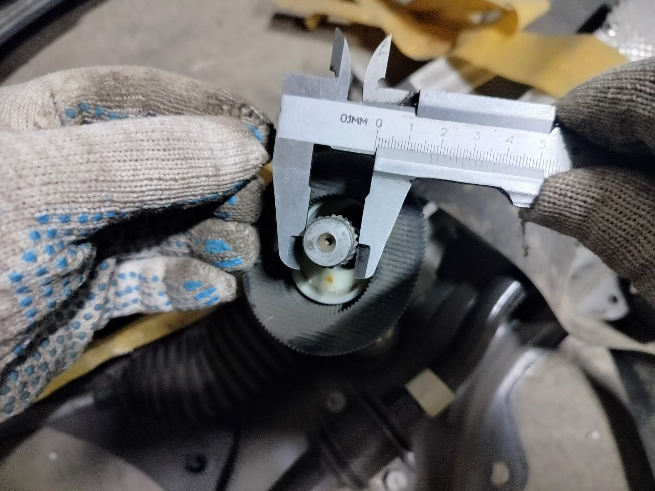

Что далее — измерил штангенциркулем шлицевую часть рулевого вала.
В моем случае это 17,5 мм. Совпадает с валом на оригинальной рейке, которую я нашел. Позвонил ребятам, попросил демонтировать рулевую рейку, а заодно рычаги с шаровыми. Идея была следующая — т.к. шаровые не продаются на разборе отдельно от рычагов, то купить сразу шаровые с рычагами и иметь запас — цена за оба рычага в сборе 10 тысяч рублей. Идея то вроде классная, но вот в реале. Приехал за рейкой. Ребята все демонтировали — по рейке нареканий нет. А вот шаровые — свободно ходят! Для тех, кто сталкивался — это первый признак, кто им вот-вот придет. В общем — из строя выйдут. Чуть расстроился из-за шаровых, забрал рейку и поехал домой. Продолжил работы уже на следующий день.

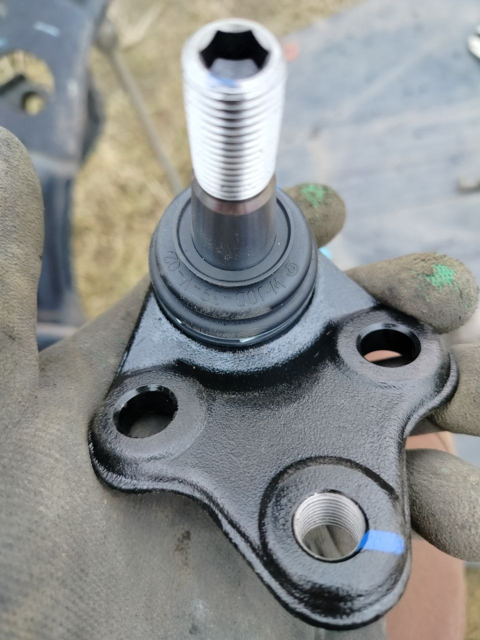

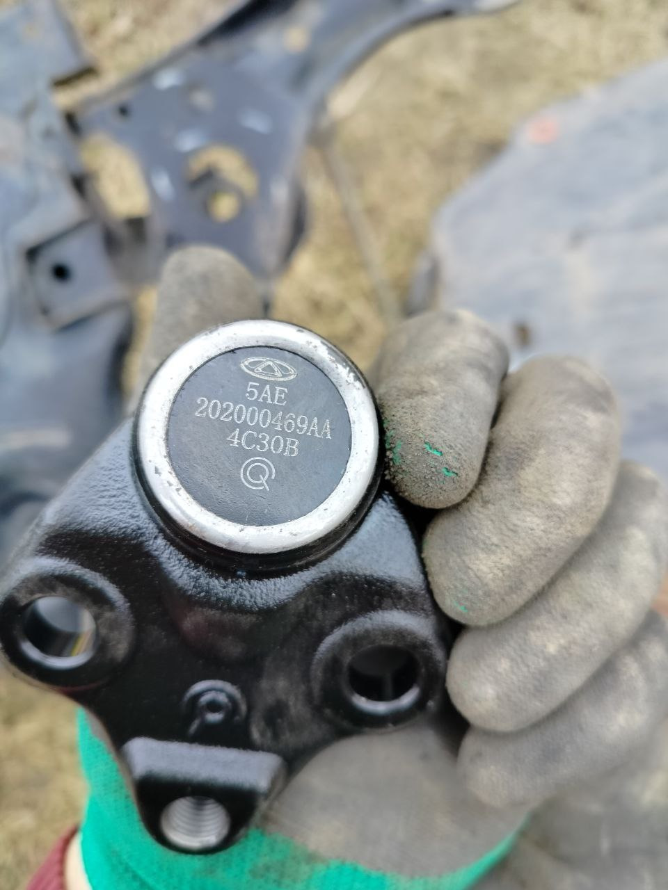

Следующий день начался с поиска шаровой опоры — уж если делать, то делать всё — разом. Нашел аналог — но он не подошел по форме. В итоге позвонил в ДЦ Медведь. Шаровая оказалась в наличии, стоимость 3200.
Ну что, решил брать. Приехал в ДЦ, вспомнил что еще нужно взять шпильки для крепления шаровой, т.к. мои шпильки после применения при затягивании гаек гайковерта, стали прокручиваться в посадочных местах). Знаете что удивило по оригинальной шаровой? "Болт" шаровой свободно ходит в основании! Не знаю, как Вы, но я привык, что этот болт приходит в движение с достаточным усилием, применяемым к нему. А теперь самый главный вопрос — может шаровые опоры, которые я смотрел ранее с рычагами — не "умирали", а как раз таки это их нормальное состояние? Скажу сразу, что ранее так же отказывался от рычагов с шаровыми по этой же причине. Как Вы считаете?

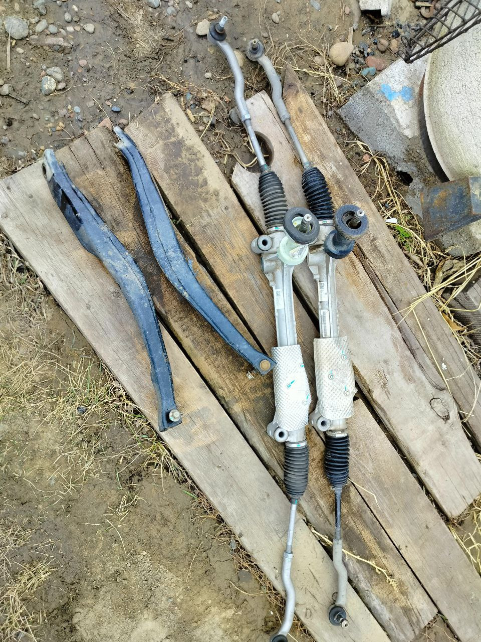

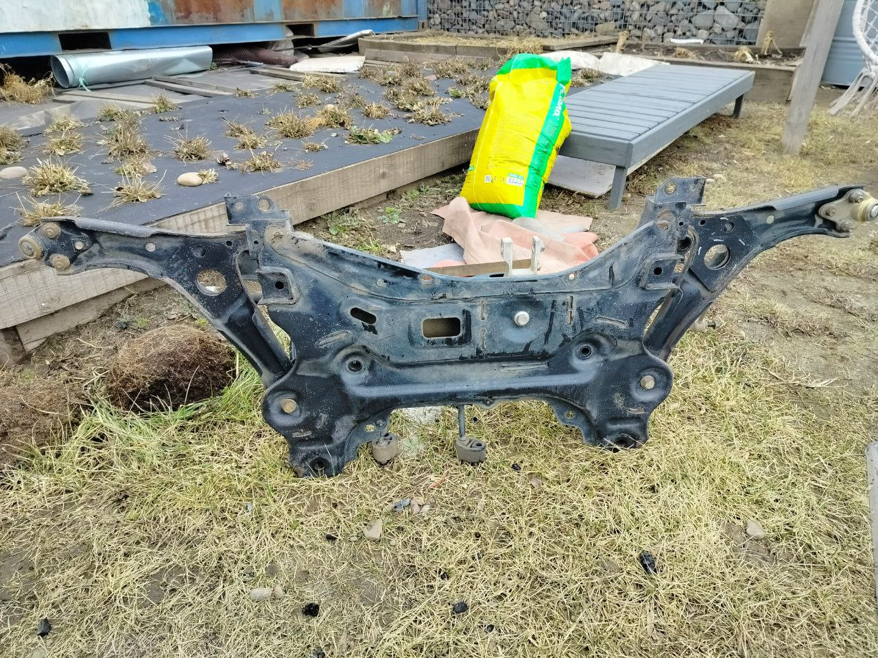

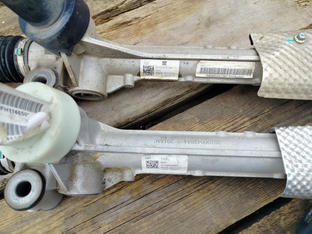

Что же дальше? Уже дома отмыл отбойником подрамник и другие демонтированные запчасти, демонтировал рейку, сравнил с новой.
Из видимых отличий реек — только разные артикулы и цвет защиты рулевого вала.

Доброго дня. Я правильно понял, что арт. 201000420AA и арт. 201000167AA отличались только рулевыми наконечниками? А диаметр шлицевого вала одинаковый у них?
Все верно!) Только наконечниками) Ну и если быть совсем точным — цветом прокладки между рейкой и рулем) Диаметр шлицевого вала один)
