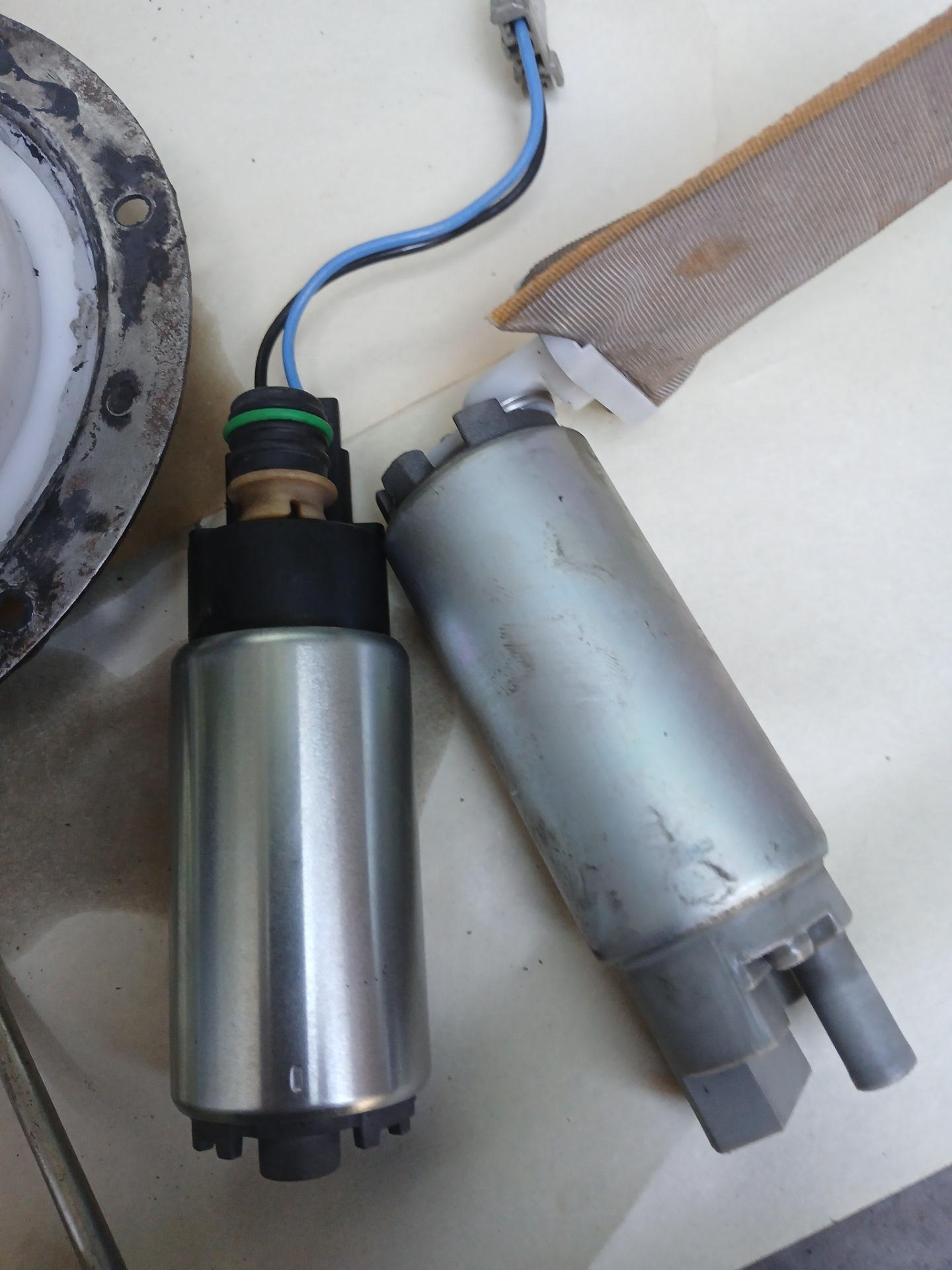

Подключил перед тнвд манометр, вразрез резинового шланга, где доп фильтр установлен, завёл мотор и увидел давление 2.6атм, а если газануть, то до 2.2 падает, хотя должно на месте стоять.Купил новый насос топливный, какой был в наличии в магазине и установил, на место где резинка стоит на бензонасосе, которая соединяется с корпусом фильтра, надел резиновое колечко, на всякий случай, а то показалось, что резинка эта слабовата, пшикнул на неё вдшкой и эта конструкция села на свое место.
Собрал и ВОТ ОНО, давление стало 3.2атм, не падает и теперь мотор запускается как новый.
Все это время, я мучился из за низкого давления бензонасоса, тнвд на это вообще не обращает внимания, оно само тянет бенз, лижбы только мотор запустить и насос хоть как то качал.Ошибок тоже по давлению не было.
Теперь счастью нет предела, хотя столько денег потрачено впустую!)

Привет всем. С наступлением жары появилась такая же беда. В первый раз случилось на заправке, не сразу завелась. Проехал сотку, припарковался, заглушил и опять не заводится. Поменял ДПРВ (UTM) . Заробрал кстати старый -ломаться там нечему, если только магниты теряют силу от температуры. Вопрос к автору поста, проблема больше не повторялась после замены насоса в баке ?
Привет, больше не повторялось, плюс теперь я смотрю на манометр под капотом и вижу сто давление есть и оно держится ещё какое то время, после остановки мотора
ТАкой же бензонасос у товарища на рено не отъездил и года, сдох. Хотя пробег на нем был дом-работа. Советую купить прозапас более дорогой бензонасос или контракт. Кинуть в машину, пусть катается.
Так и сделал уже, буду теперь по манометру ориентироваться, как давление упадёт, сразу поменяю

С этим решено, был мёртвый бензонасос, после замены запуск только до ключа и жара не мешает
