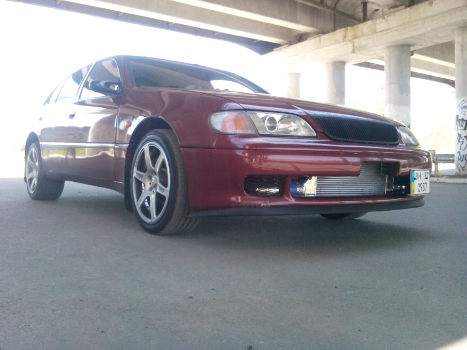

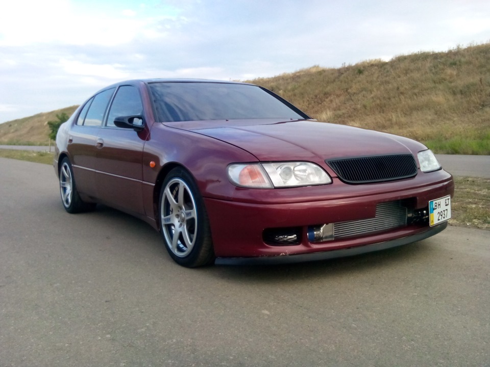

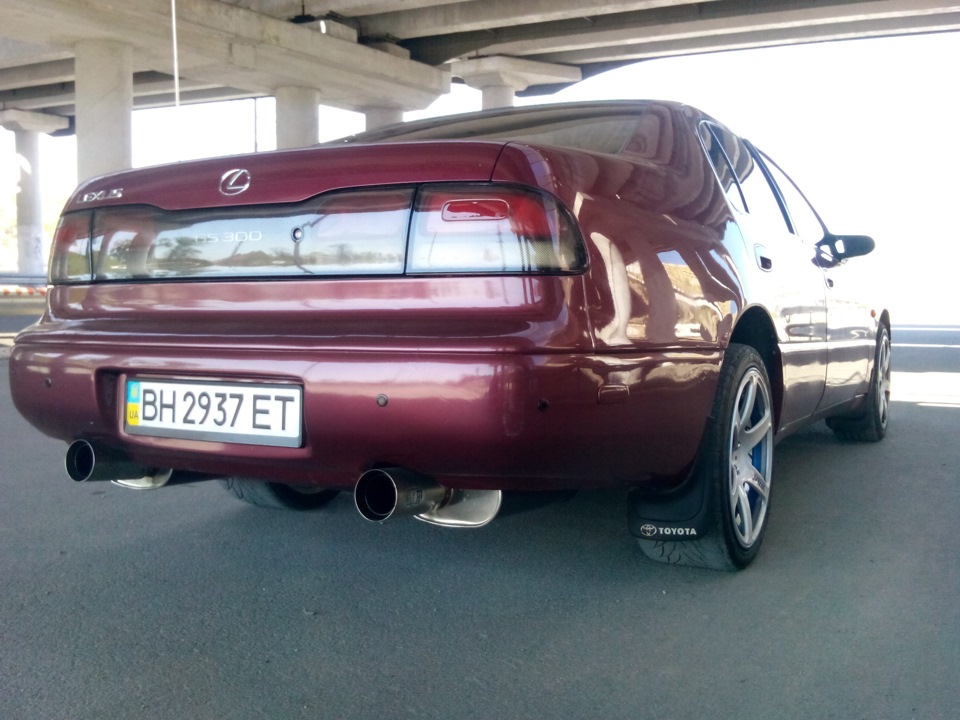

Пошел на такой крайний шаг, от того, что надоело мне ездить как на ЖИПе, а денег к сожалению пока что на комплект нормальных винтов нет, поэтому решил пойти путем колхозинга, а именно сделать обрезание пружинам. На помощь пришла жена болгарина:
Долго думал стоит это делать или нет, в итоге решил что стоит, так как если не понравится то смогу вернуть все назад (есть в запасе ещё 4 пружины целых с донора).
Писать особо нечего, на всю процедуру обрезания ушло часов 5. В общем смотрите, оценивайте и можете меня даже раскритиковать, мол так нельзя и это делают только на ТАЗах, правильные пацаны ездят на винтах и т.д.)))

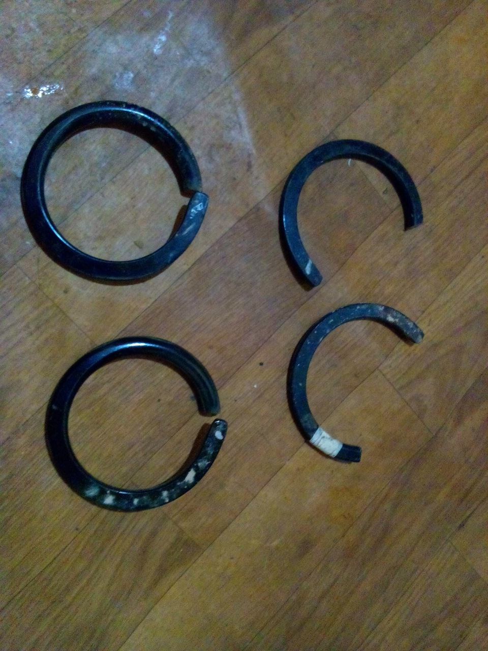

Ещё пару фоток:
Димон, спасибо тебе огромное за помощь!

супер. в самый раз. у меня на HKS пружинах примерно так же
Ништяк вышло! Занизился в самый раз! У меня так даже на койлах не получилось…
У нас кстати кто на туриках пилился- наваривали на аморт пластины, чтобы пружина немспрыгивала…
Тоже доволен результатом) Койлы все таки гораздо правильнее, чем так)
Я пластины не наваривал, просто взяли и газосваркой загнули виток, что бы он нормально стал по плоскости в амморт)
Ну знаю про пободный вариант) У меня знакомый, один из первых резавший пружины просто спилил виток и поставил, через небольшой пробег пружина выскочила…
Ну конечно выскочит, она же ничем не закреплена, нужно было хотябы на чашке наварить пластину.
отлично вышло. то, что нужно
Согласен, спасибо;)
осадил в самый раз =)
Спасибо:)
Димон, пильнул вообще понты, а выглядит совсем по другому!))) Давно нужно было)
Спасибо Жека!)
Сам незнаю как я до этого мог ездить на таком клиренсе))

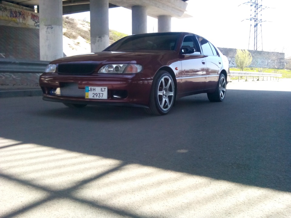

я на днях задние пружины так обрезал )))на виток)но почему то у меня не получилось, выскакивает пружина не держится в стакане при ударе(((
Что значит не держится в стакане? Ты её укоротить так, что в выжатой стойке пружина болтается что ли?
нет она не болтается…просто в стоке пружина почти всей плоскостью ложиться на держак стойки а когда виток это убираешь то получаеться что только кончик ложиться и он соскакивает с стойки
Для этого нужно загибать газосваркой виток, что бы получить плоскость и что бы пружина чётко становилась в посадочное место, мы так и делали.
думал так сделать да вот нагреть не чем…
Если укорачивать наши пружины, то потом обязательно нужно подогнуть виток, иначе это лотерея)
это точно я вот укоротил, а загнуть не смог))пришлось купить нормальные))
Теперь нужно резать, но уже подогнуть не забудь)))
это да))у тебя классно получилось )хоть и некоторые считают это колхозом))просто это бюджетная версия))и кто знает что у тебя там под арками)
Стопудово)
Я общался с местными, которые привезли в Одессу 95% праворуких тачек, так вот их механик сказал, что бывало такое, что тачки оттуда приходили с запиленными пружинами, так что япошки тоже колхозники))
ну вот тем более))японцы то шарят))
lFA-STl
Стопудово)

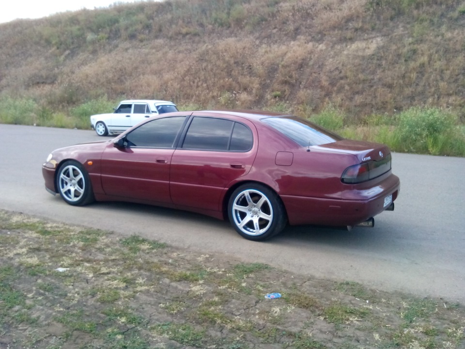

Здорова Друг!сделал я как ты )))заколебался правда искать газосварку но нашел, срезал виток потом выровнил и все бы было огонь но ск задние стали сильно короче (((((а передние норм были…видимо я сильно переборщил))пришлось купит пружины tein…у меня как всегда не получилось с экономить)))
Возможно они были уже просевшие, резал где? Сверху или снизу, там где широкий виток или узкий, это имеет значение.
С низу где широкий.возможно или перестарался с выпремлением мне кажеться)

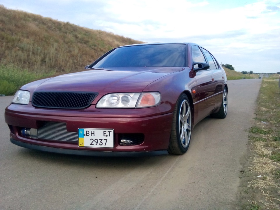

то что надо;)
Сенкс;)

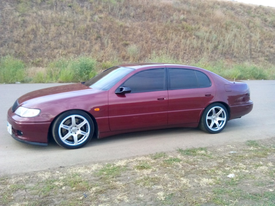

Оооо, другое дело, вид теперь бомба ))
И слава богу, ты снял эти дедовские брызговики )))
Спасибо!)
Если бы не снял дедовские брызговики, то на первом лежачем они сами бы снялись))
Пожалуйста ))
Ну и ладушки, видон стал отпад, чесс слово ))
Сам очень доволен теперешним внешним видом)
Да и рулится наверно немного лучше )
Просто этому кузову, когда он задран, совсем не к лицу ))
Управление не особо изменилось, как рулилась, так и рулится, просто морда стала немного жестче.
Единственный + в этом, это внешний вид, что бы все было как положено, нужно ставить нормальную подвеску со всеми регулировками, тогда и можно получить приятные изменения в управлении)
Ну это верно )
Просто я помню как отрезал по витку на джипе и он стал жестче, я был удивлен )
Ну ничего, купишь в скором времени фултапы и будет тебе радость ))

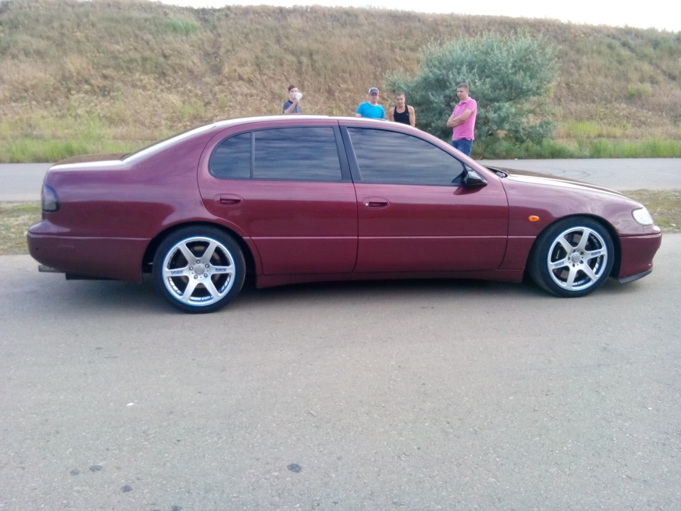

Это максимально возможное занижение на родных стойках, если пружины делать ещё короче, то при выжатом амортизатора пружина будет болтается как "вода" в стакане))

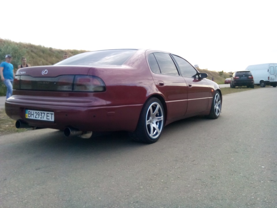

Красава! Вид сразу другой!
Спасибо!)
вид секасный стал!)
Спасибо!)
Красиво лёг :)
Спасибо;)
именно то что нужно, не больше не меньше.
В точку! Боялся не угадать, что бы было не много и не мало, в итоге получилось именно то, что хотел.
идёт)
Валит))
Как впечатления?
Отлично! Разницы особой не заметил, морда стала немного жёстче, нужно только привыкнуть переезжать полицейских, рельсы и не заезжать на те улицы, где дорога хреновая.
