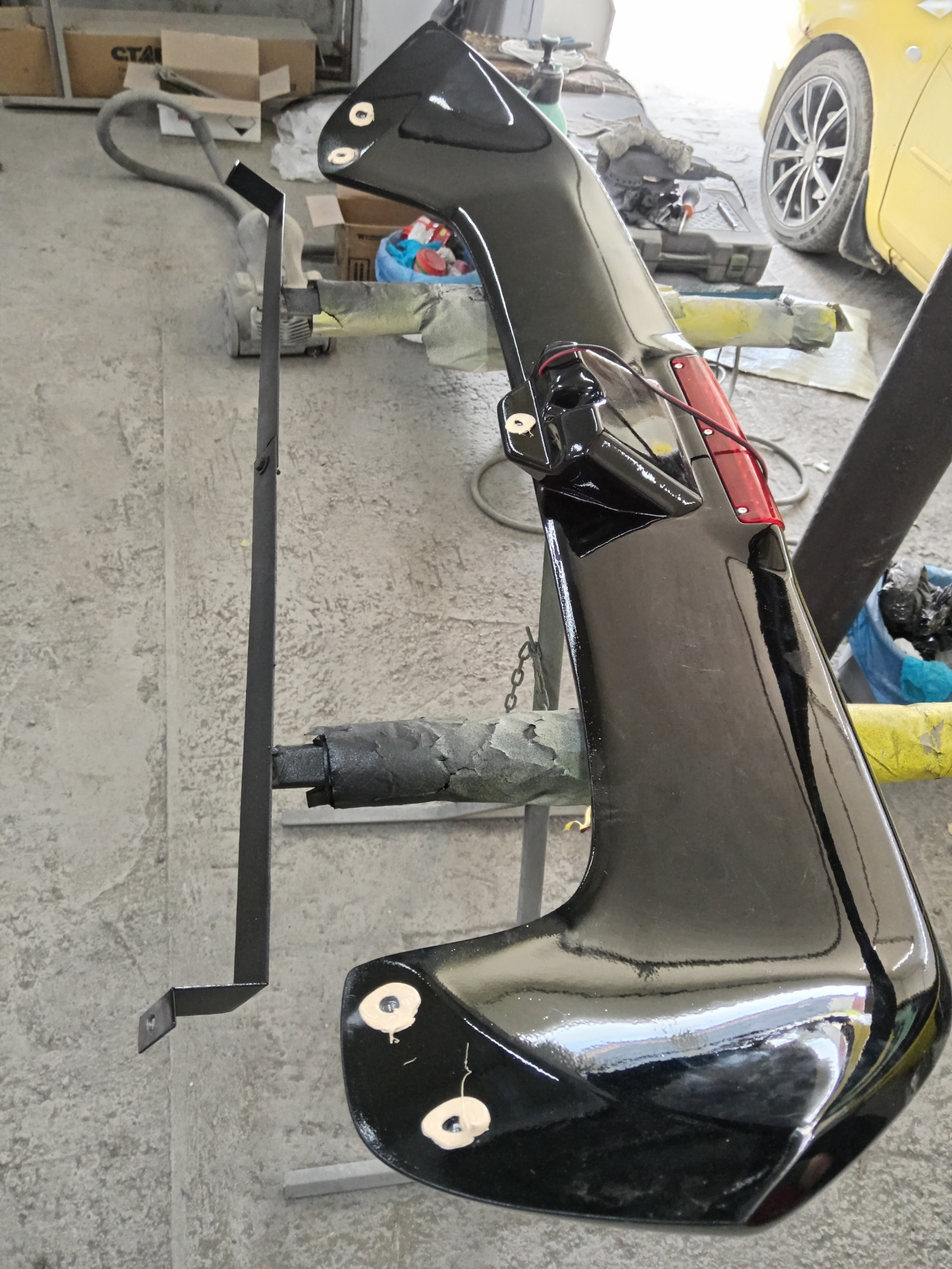

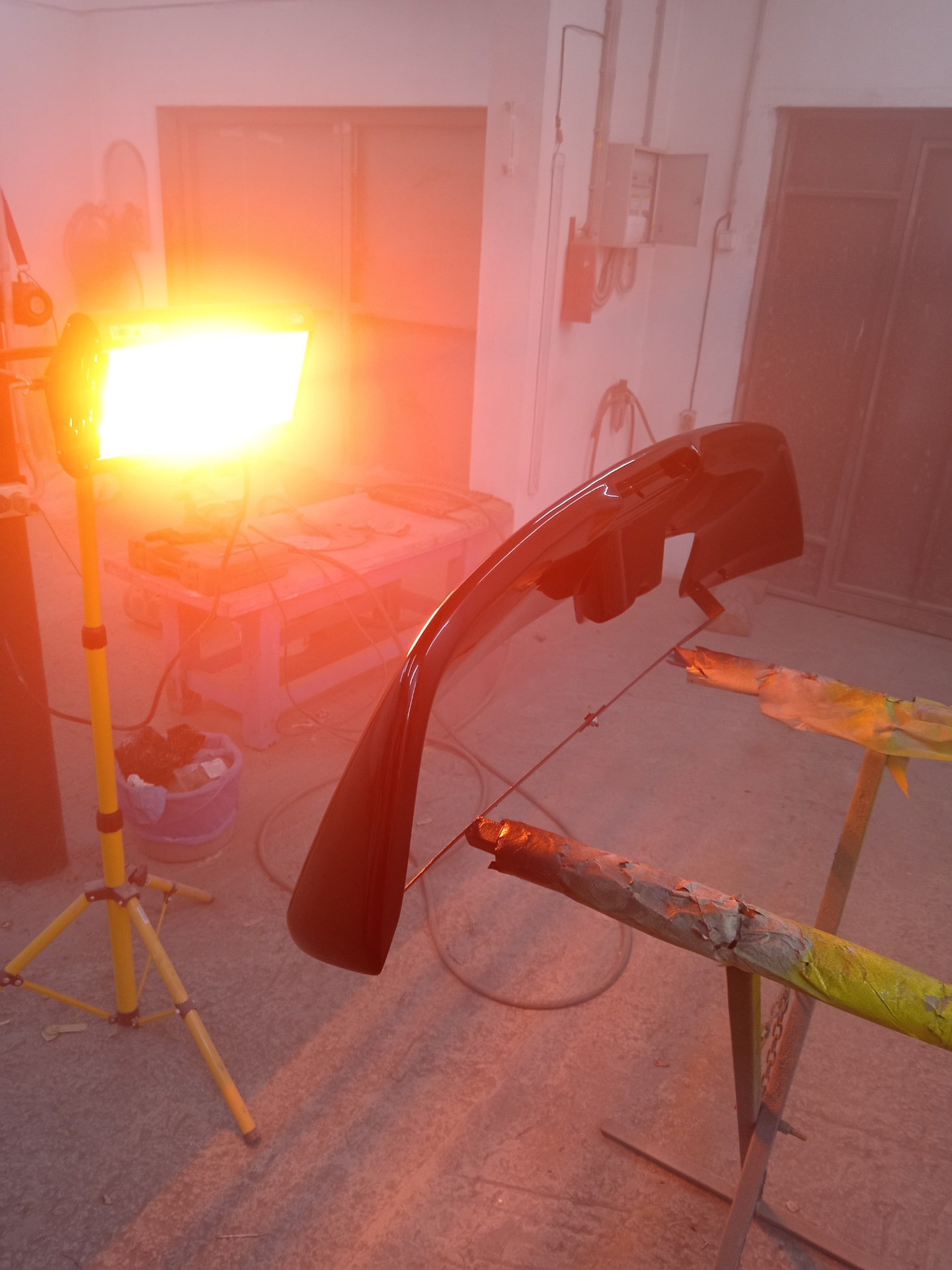

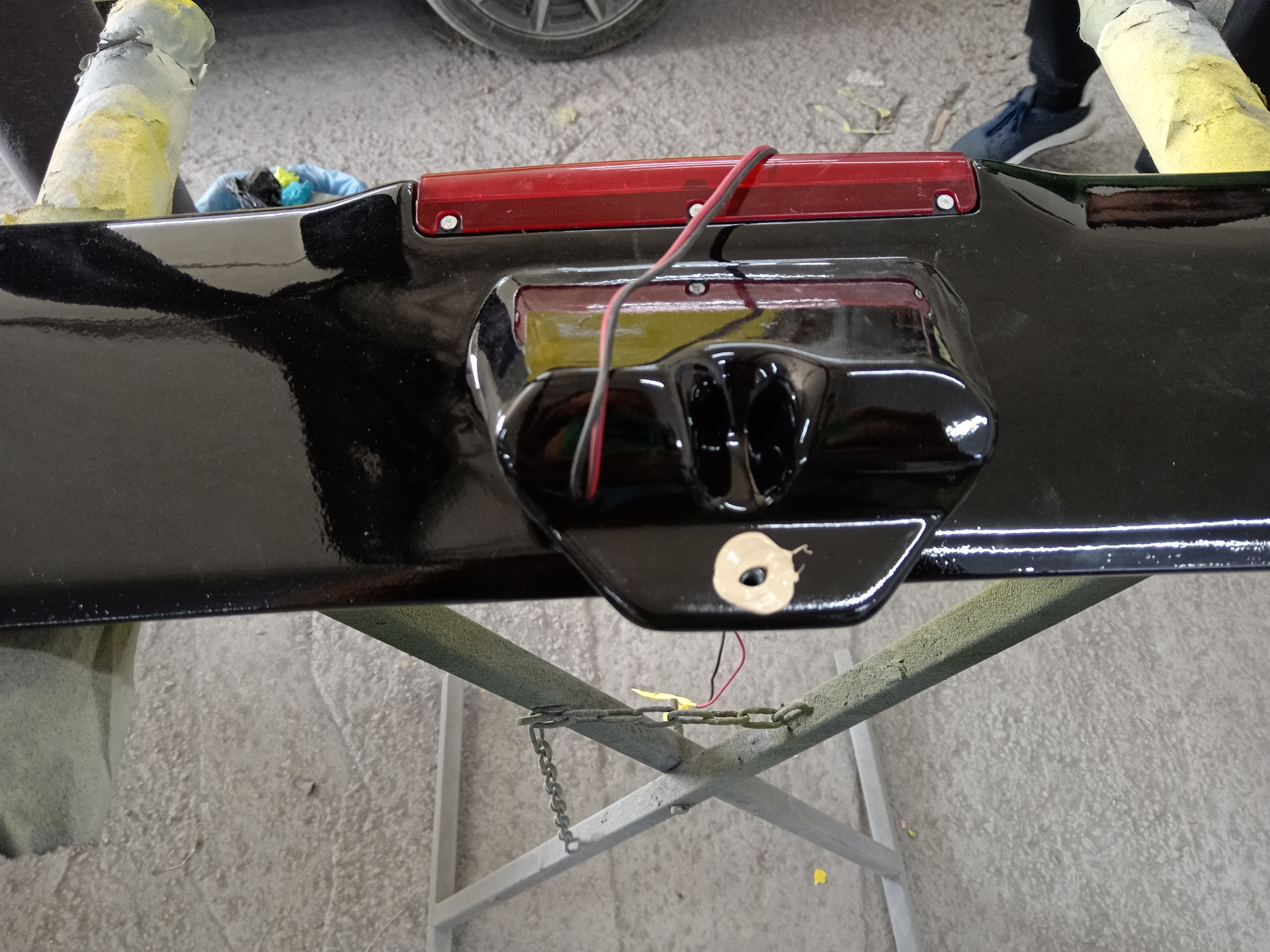

Накидываемся на покраску.
Спойлер этот склеивается из двух половинок, поэтому самый косячный участок это место соединения. Вцелом до идеала есть куда доводить, но как известно: чем сильнее наотъе…сь делаешь- тем лучше получается😏
С цветом я определился давно — это будет именно черный:
На следующий день…

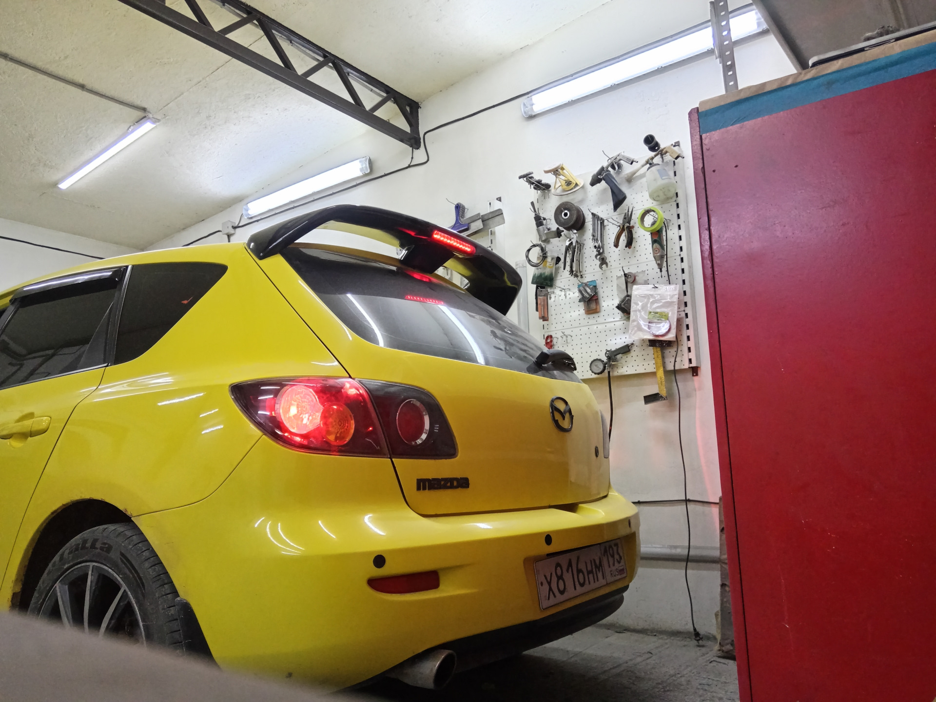

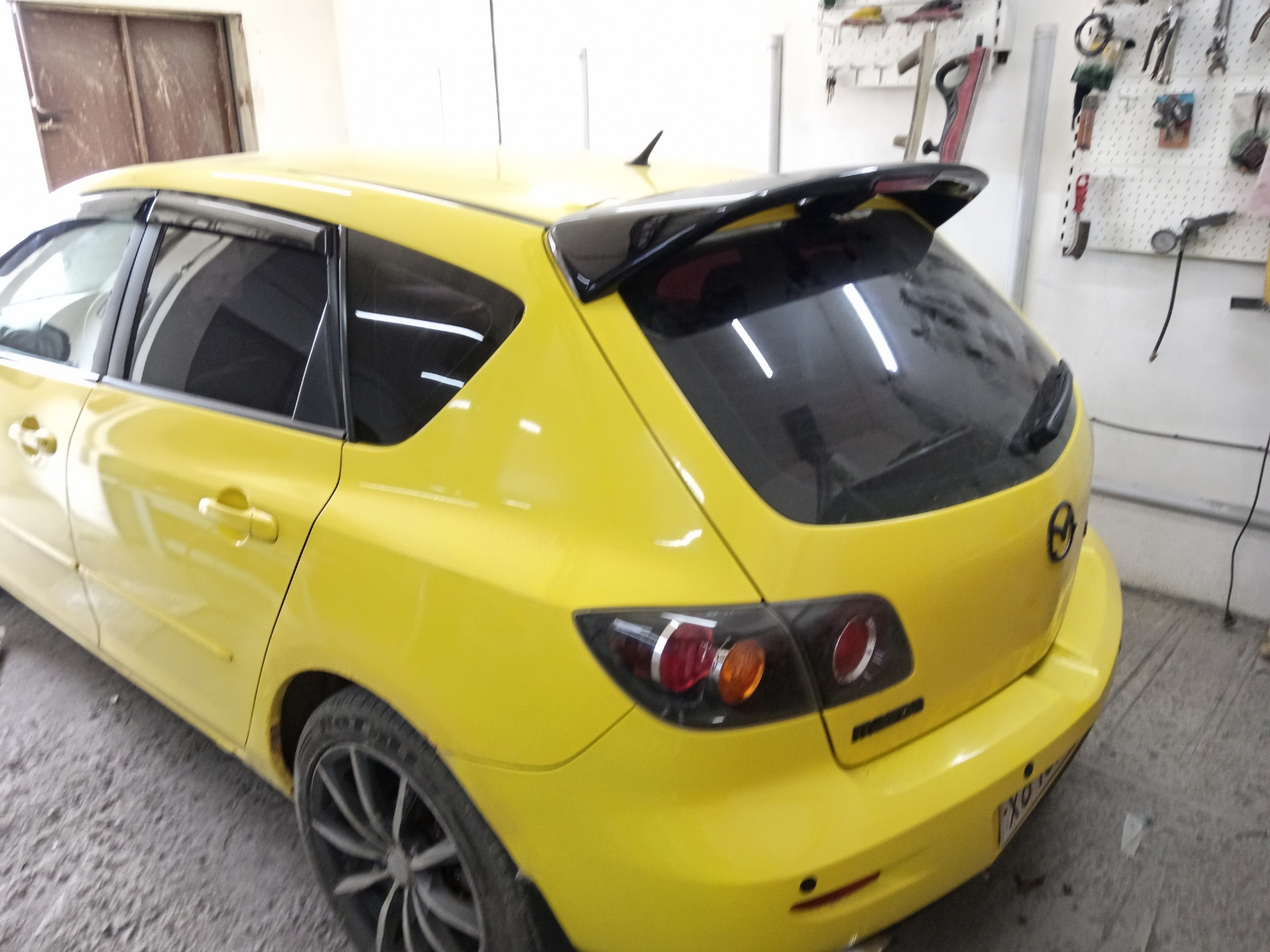

Надо закрепить спойлер. По умолчанию там есть 5 крепежных точек: одна в центре и по две с краев.
Делаем че то типо трафарета и переносим точки на крышку:
Точки размечены, теперь надо собирать стоп и крепить все это дело

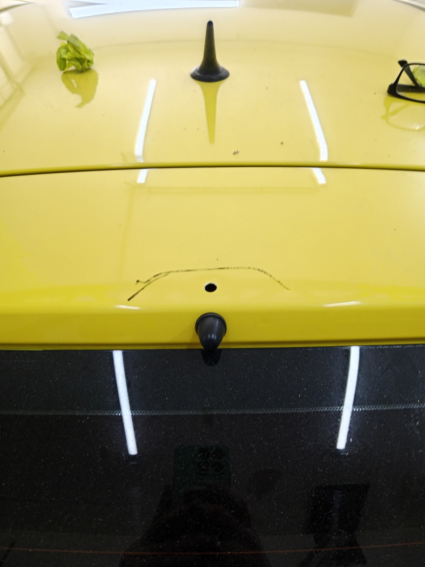

Засверленные отверстия обработал алкидным грунтом, а чтобы вода с улицы не попадала внутрь крышки- вокруг болтов делаю шовным герметиком колечки. Он при высыхании жёстче силикона да и изначально более вязкий, поэтому им удобно формировать нужные валики, плюс будет играть некую роль подушки:

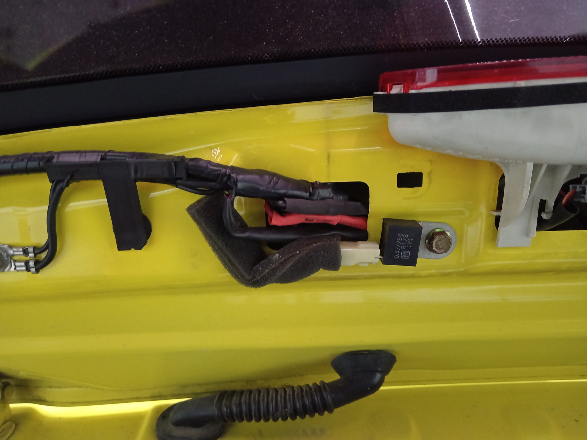

Дублёр стопа тянуть далеко не нужно- запитаюсь от дублёра который расположен на стекле, только сделаем дополнительные "мама" и "папа":
Из комплекта болты идут под + отвёртку, это игрушка дьявола😀 через энное время они обязательно поржавеют по резьбе, перестанут нормально крутиться, слижутся и там уже останется только сверлить…поэтому ставлю сразу под головку.

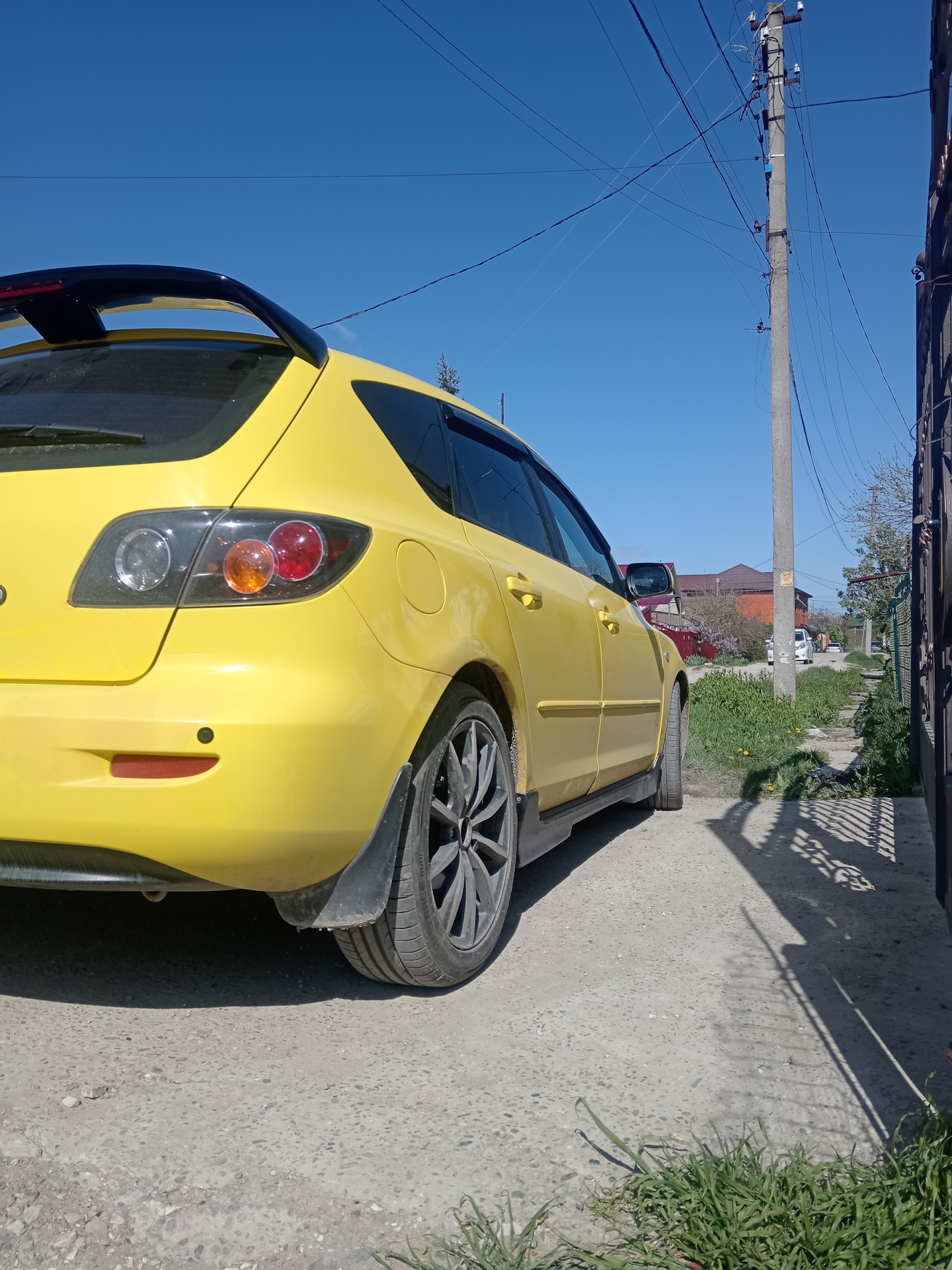

Первая примерочка:
Ну и теперь шик от всех 4-ех стоп сигналов:
На улице совсем другое дело:
Но вернёмся в гараж, там есть ещё кое что, что очень руки чешутся поставить🙃

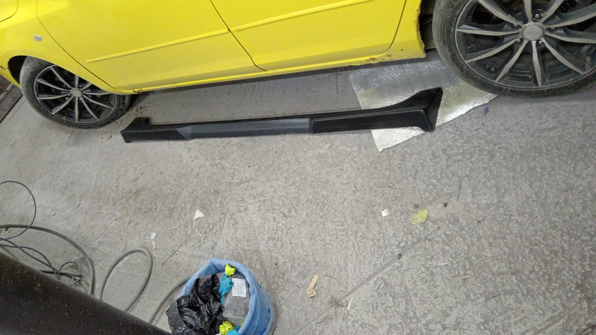

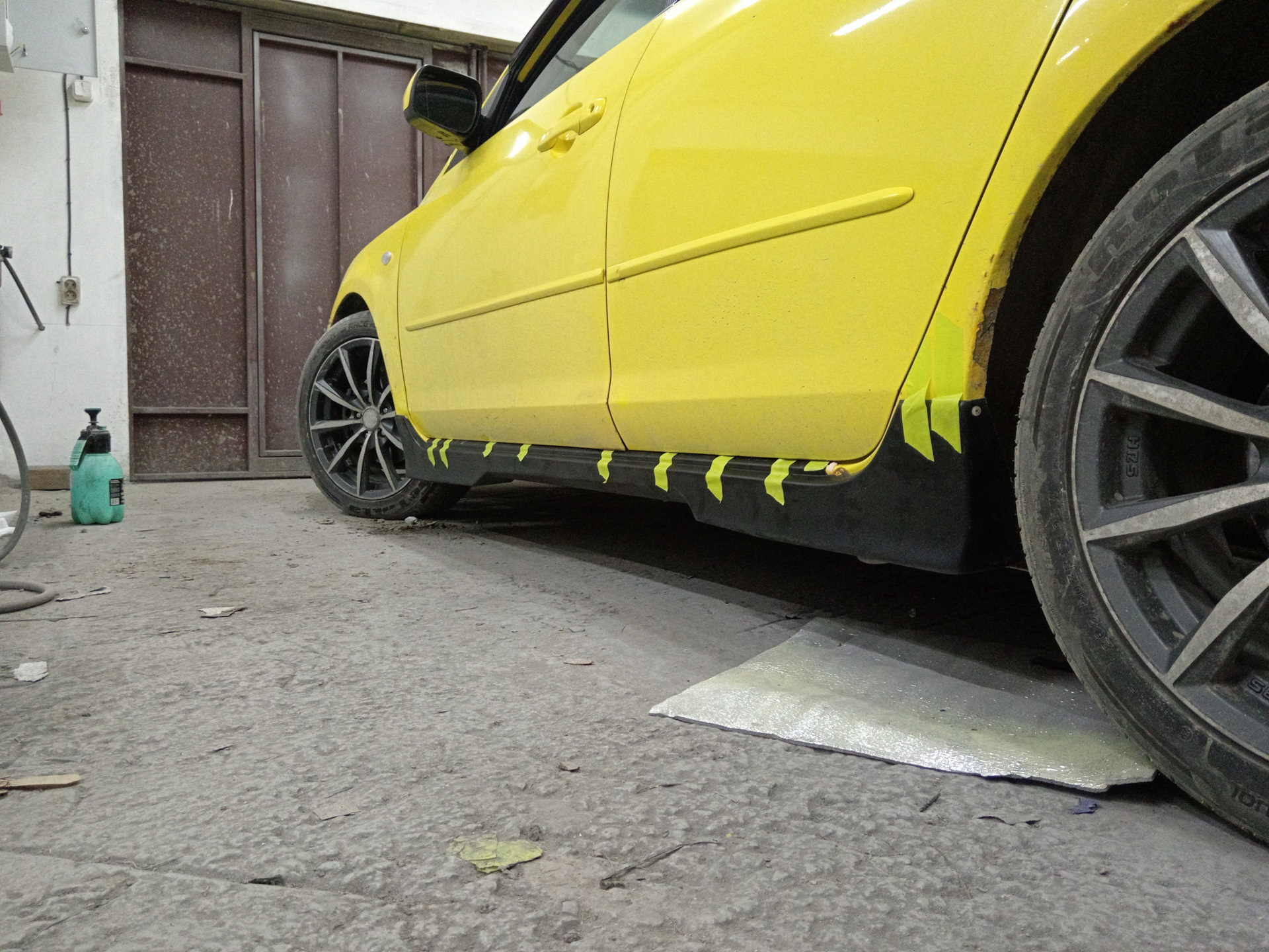

Конечно же пороги, без накладок смотрится машина слишком кругленькой, ну а так как до сварки дело доходит медленно — пусть пока бобры 🦫 глаза не мозолят:
Ну и под конец дня естественно выкатываемся и балдеем🤤
Вид стал гораздо интереснее, я прям балдею 🤩
Ну а прагматично-доп стоп точно не помешает, старые брызговики были уже на издыхании (один так вообще на двух точках на крыле только держался).
Накладки придают некую завершенность чтоли, сзади вроде ничего не нужно, а вот спереди теперь губа просится, вот и понесло меня😅 всегда скептически относился к этому всему а теперь вот не нарадуюсь- как ребенок. В очередной раз доказывает что машину выбрал правильную😉

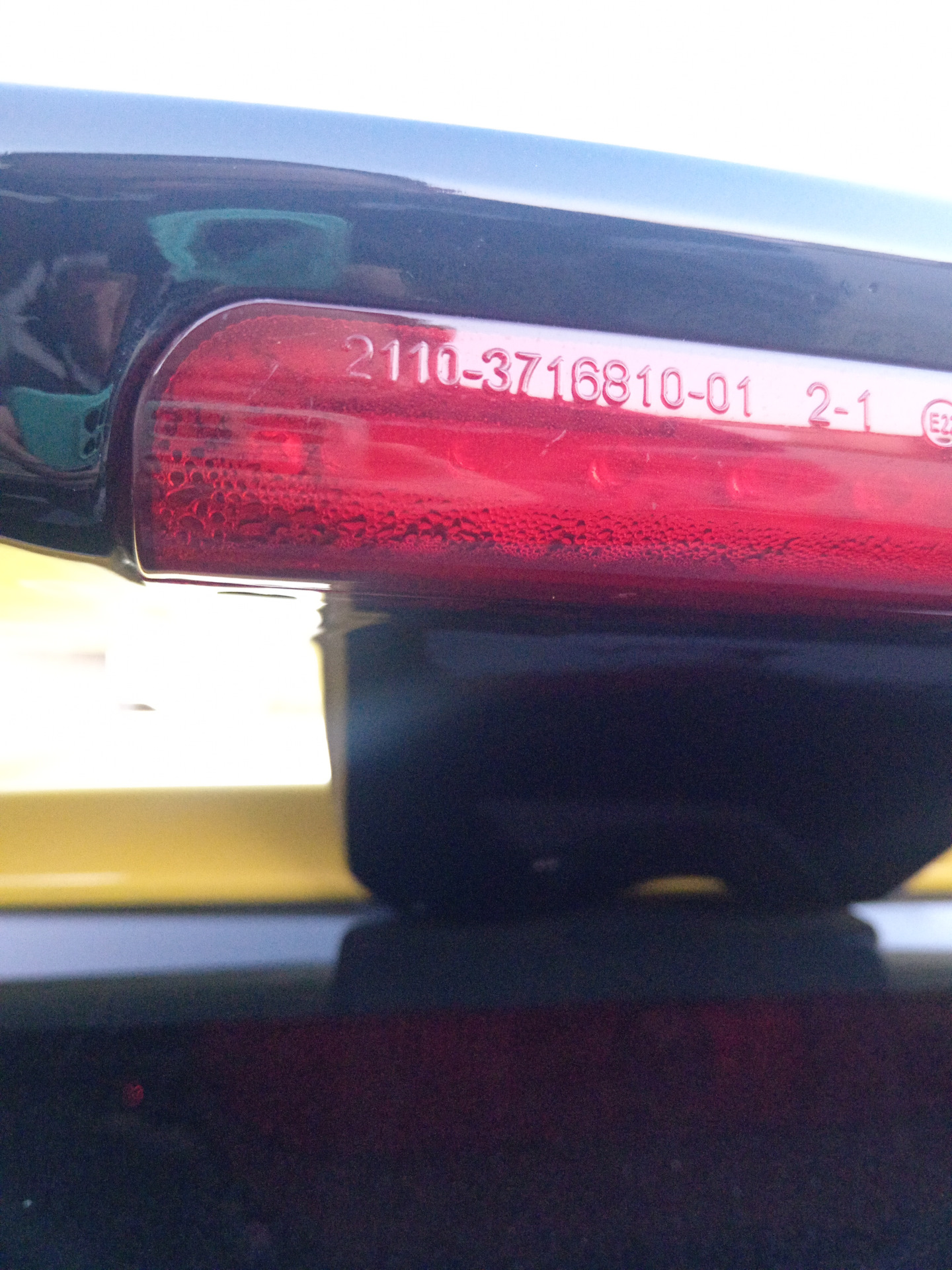

P.S. спустя чучуть времени заметил что после мойки фонарик потеет.
Неприятненько😬, но это исключительно косяк самого стопа

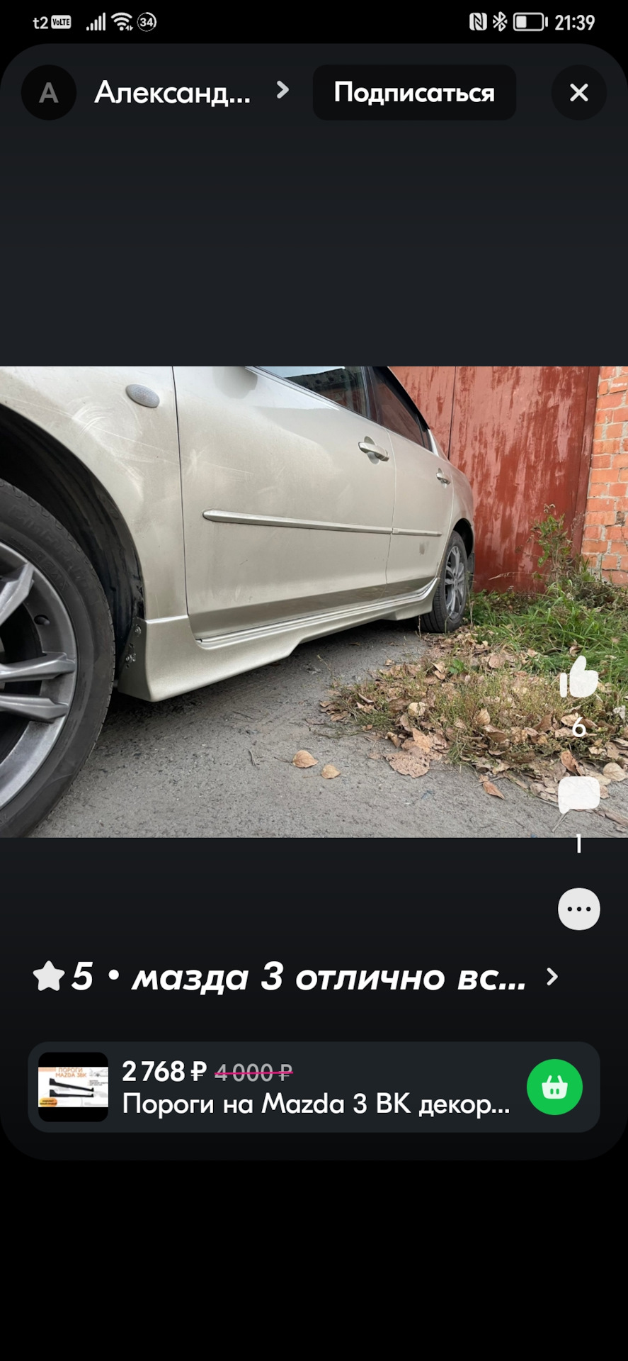

А губа тут обязательно нужна! Тоже через это прошел. Пороги делают перед и зад не в уровень. И если жопа, как ты правильно заметил еще ничего, то перед прям просится сделать помассивнее. Сейчас фото найду, добавлю в коммент))
Нашел 😎
Нюанс в том что живу в частном секторе и это далеко не асфальт парковочка, а грунтовая улица с резкими перепадами высот, походу следующая запись будет это замена передних пружин а то морда просела, а уж потом можно и губу вешать и то скромненькую, желательно резиновую чтобы не развалилась после первой поездки😅
Ааа, да, нюанс так нюанс. Тогда универсальный сплиттер с ВБ тебе в помощь, стоит копейки, ушатать не жалко. И он, кстати, в черном глянце идет. Под пороги отлично подойдет и даже красить не придется

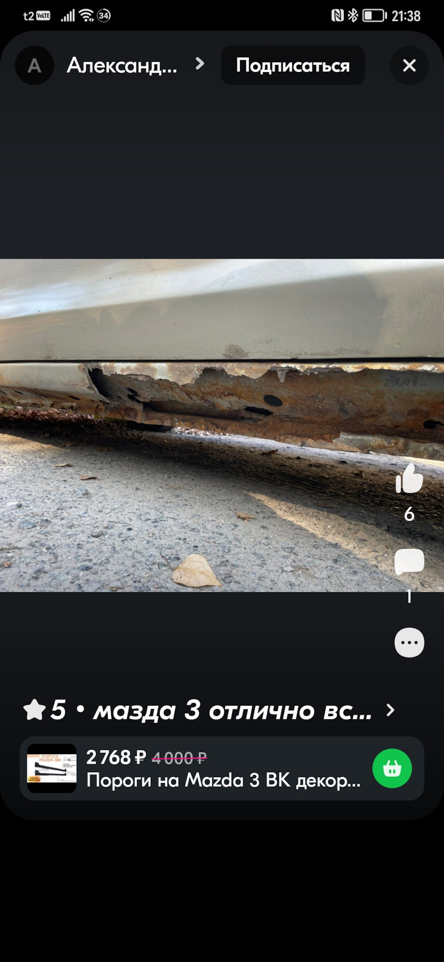

Смотри, чтоб в итоге так не было🤣
Это база!)
FEN0M1N
Прикол в том, что, это может и без порогов быть 😆
