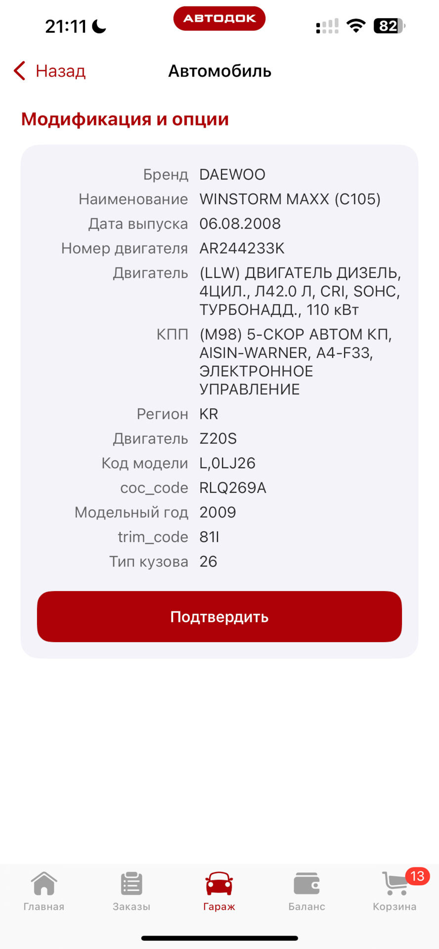

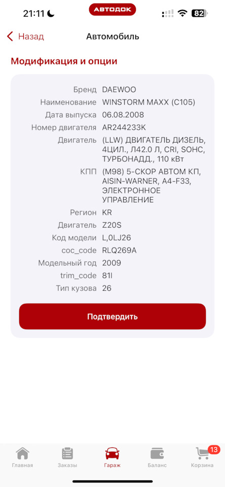

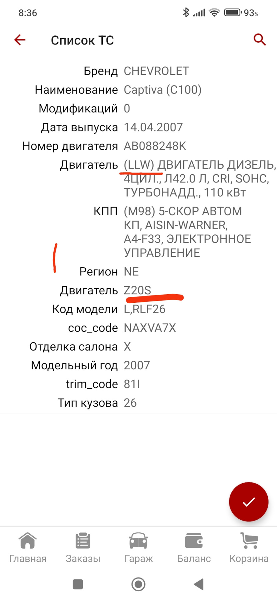

Привет привеееет🤝🤟🏻 По VIN Z20s Автодок показывает… Хотя, то же Автодок определяет мой пепелац как Winstorm Max… Как я понял, DMH на Tosса ставился, если не ошибаюсь?🙂 И, вообще, какие между ними отличия-DM, DMH😌🧐
По моему Vin Автодок машину определяет правильно, как Каптиву, двигатель пишет LLW (150л. с), z20s, но на блоке цилиндров выбито z20s1.
Vovtyay
Winstorm Max в одном кузове с Antara, но мотор может стоять z20s, так как эти машины для рынка Кореи. Антары с мотором z20dmh шли для рынка Европы ( в т.ч и официально для России). В чём отличие досконально так и не выяснил, точно прошивка своя, возможно другая турбина, ещё где-то читал что на z20dmh уменьшена степень сжатия, под российскую солярку в то время!
Vovtyay
Их есть у меня-Z20s в кузове Antara😊
Ну в вашем случае, в кузове Daewoo Winstorm Max с двигателем z20s1 ( LLW), 150 л.с. указано?
Да. Определяется Captiva, и да, Z20S🙂😎

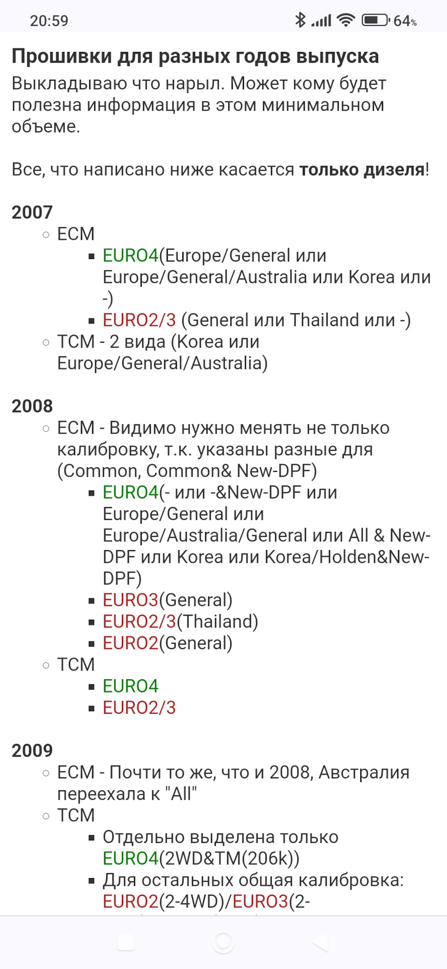

Кстати, у вас выпуск 08.2008г, модельный год 2009г, своя прошивка, и возможно другой гидротрансформатор акпп!
Вот этого не знаю. Я глушил EGR, прошивался на Евро-4, и ранжировал коробку. Только это было в 2013, по моему, году…
Сажевый фильтр у вас стоял с завода?
Да, DPF имелся. Помню, спецприсадку для него покупал, потом завалил ошибками, скидывали Op-Com… И, в итоге, кастрировал😊
Опасно для мотора ездить на прошивке Евро-4 с криво отключенными регенерациями сажевого фильтра… Мой мотор от этого почти помер…
Этим делом занимался наш местный спец сертифицированный с Tech-2. Прошивку он брал модифицированную, вроде, у легендарного Alex (если я не ошибаюсь) из Новосибирска, который на Дроме пистона вставлял владельцам неизвестных на то время авто за прошивки, и до кучи… Вот, уже 12 лет езжу, набегал я 250 тыков на данный момент…
Начитался я этот форум по Winstorm, 132 страницы посвящено перепрошивке… Хочу в ближайших своих записях в бортжурнале написать суть, которую доносил многоуважаемый Алексей AlexW из Новосибирска для владельцев таких машин! В те годы 2008-2015г. не было в России солярки стандарта Евро-4, поэтому мало у кого дизельные Winstormы долго проездили…AlexW делал свою прошивку из Евро-2/3, после этого уже ездили подольше.
Было бы неплохо, кстати😇🤝 Думаю, за столько лет накоплен богатый опыт, и есть что рассказать
Почему Captiva? Daewoo Winstorm Maxx ( кузов Антары) для внутреннего рынка Кореи. А вы где живёте?
Дальний Восток, тащил авто с Кореи
Тогда всё совпадает😊
Разобрались🤟🏻 Будто квест прошли! Спасибо Вам за помощь😀

🤝 Если указано 150 л.с., то модель двигателя z20s1 ( в каталоге обозначение двигателя LLW). На блоке цилиндров в начале номера двигателя выбита модель. Для постановки на учёт важно чтобы на контрактном моторе совпадала модель двигателя с родным мотором, поэтому не стоит на Каптиву ставить мотор от Антары (z20dmh) и наоборот!
Да у меня 150к.с. 110кВт

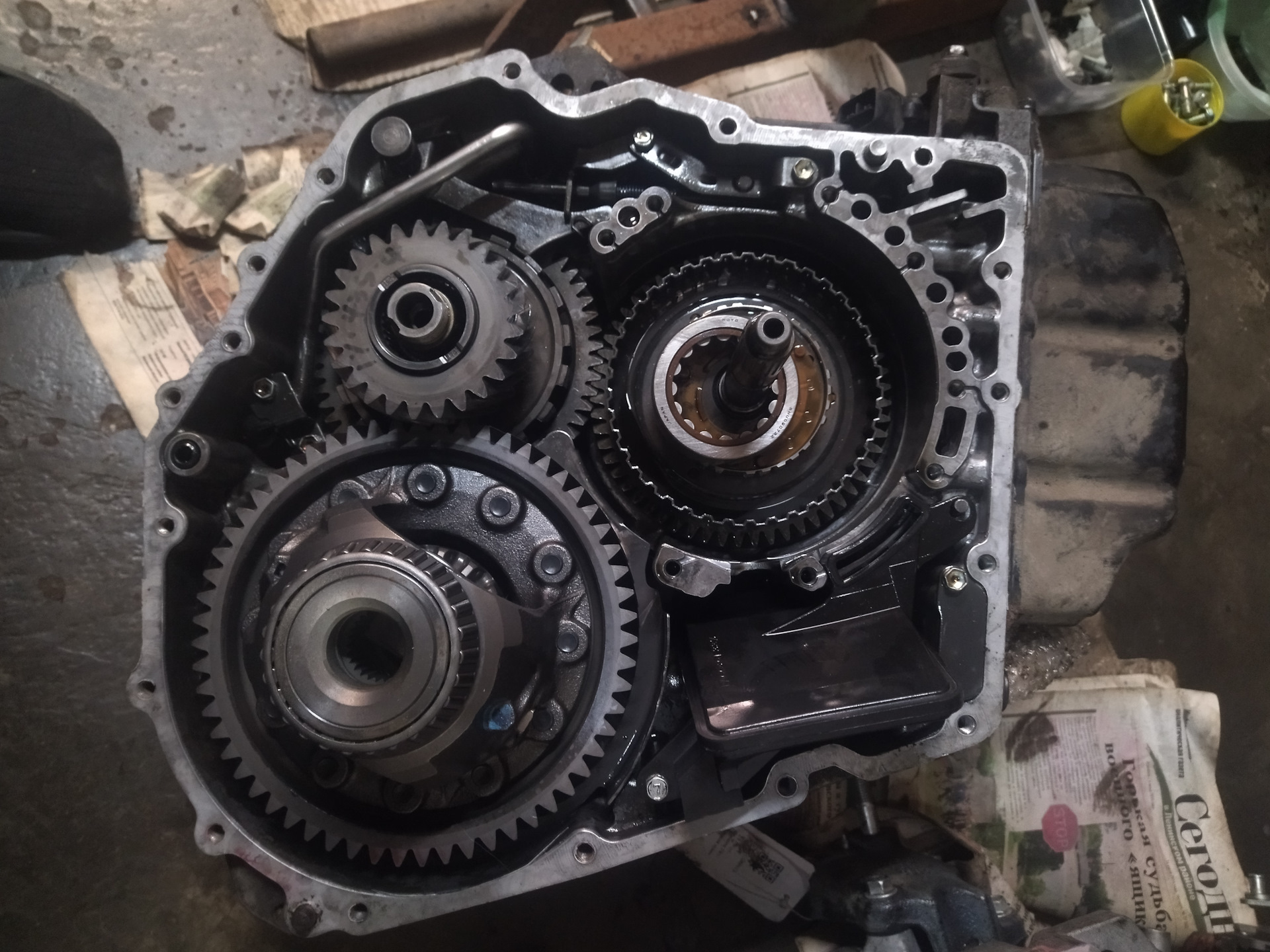

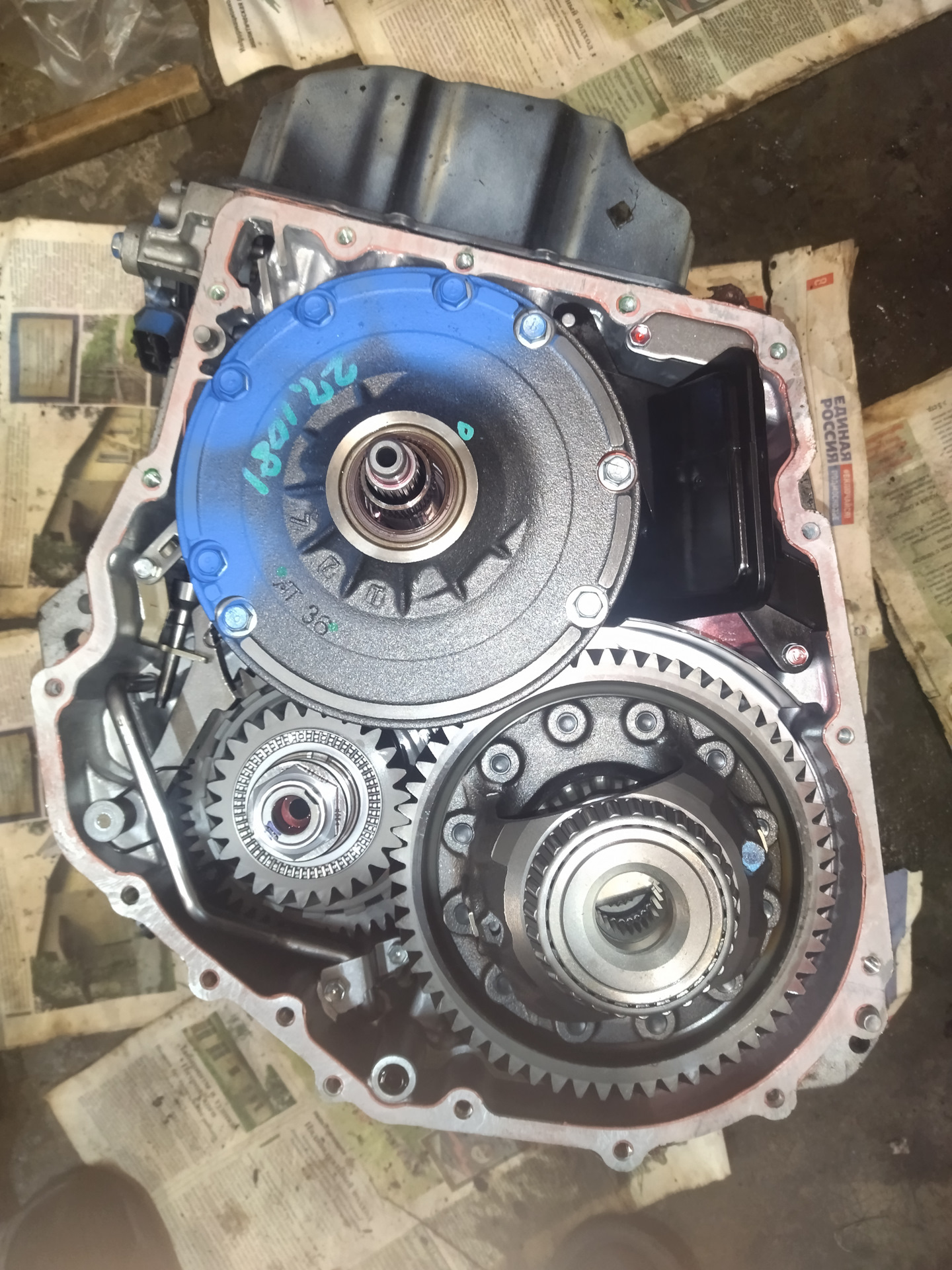

Вообще странно, что коробка хрустит🤔 На Volvo XC90 с пятицилиндровыми моторами: дизеле 2,4л 163л.с и бензиновом 2,5T 210л.с стоит почти такая же акпп AW55-51, и на них не хрустит…
Это юмор. Я свою коробку насиловал, понимая, что с такой степенью раздутости и моей манерой езды рано или поздно Айсин я ушатаю. Но она молодец — 351000 продержалась…)
когда я вскрыл свою. чтобы переставить главную пару на контрактную от Нубиры, выяснилось что в корпусе изношены посадочные места обойм подшипников дифференциала, обоймы просто выпали с посадочных…было видно что до меня в коробку уже залезали. С раздатки масло через двухсторонний сальник попало в акпп…В принципе претензий к работе акпп особо не было, пробег машины 341000км. Но представив что если проблемы возникнут и придётся в горячке искать б/у в хорошем состоянии и срочно менять…купил акпп за 30000р., а точнее мотор в сборе топливной и навесным с присоединённой к нему акпп с одной машины…но как потом оказалось по табличке на акпп …от DAEWOO NUBIRA. Об этом в своём бортжурнале писал.
Я не парился. Когда коробка померла — просто заменил на контрактную)
Я заменил до того как померла (но была подношена), так как нельзя было упускать шанс забрать АКПП с бубликом в сборе с пробегом 56000км за 30000р и поменять вместе с мотором за раз!
Мне АКПП в сборе обошлась в 24000, вкл доставку)
