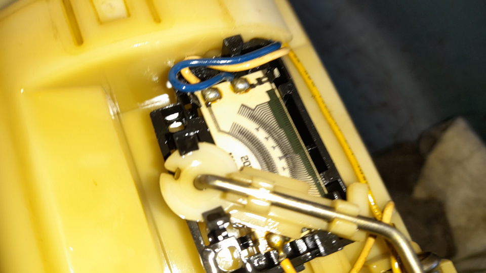

Матизик приболел причина недуга в процессе, с начало сердечко матиза затроил, первым дело проверил брони провода один оказался мертвый — поменял вроде как все решилось но нет после ночного простоя утром запускаю мотор и снова его колбасит и джеки чан выскакивает показало ошибку Р0300 -пропуски зажигания, поехал в гараж по пути отказал датчик уровня топлива, приехал в гараж полез в бак вытащил насос в сборе осмотр приговорил перетерлись контакты на плате датчика уровня топлива и все это установил обратно, начал решать проблему с пропусками заменил свечи результат ноль прислушался услышал подсос в районе форсунок начал их шевелить и из форсунки третьего цилиндра прыснул бензин, поменял уплотнительные колечки форсунок поставил силикон, матиз заработало превосходно и оставил в гараже как придет датчик уровня топлива . Сегодня пришел датчик уровня топлива выписывал на OZON и сразу же в гараж все это дело менять, поменял ключ в замок зажигание запускаю мотор уровень топлива заработал но мотор через несколько секунд снова затроил и джеки чан множественные пропуски зажигания, прогрел мотор до рабочей температура заработал ровно и джеки чан потух, выписал катушку зажигание матиз ожидает решения проблемы и стоит в гараже .

уже нашел причины, форсунка 3-цилиндра, катушка рабочая и будет новый запас )))

откидывал по одной разъем с форсунок и смотрел на реакцию мотора потом менял местами сами форсунки и тоже самое делала виновник сразу же определился ток сначала сделал тоже самое с свечами зажигания чтоб исключить их не исправность или катушки зажигания
