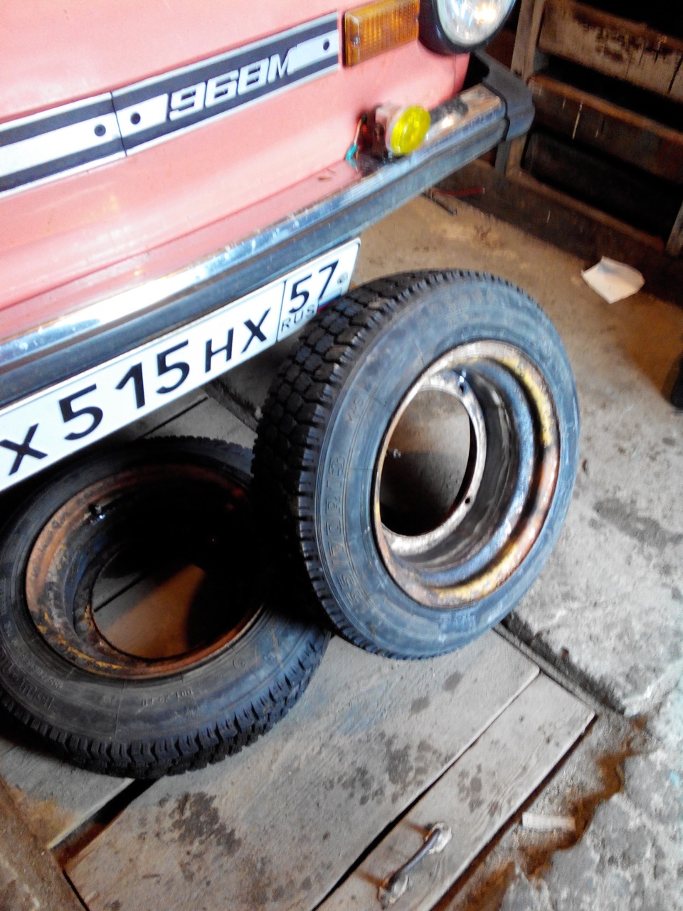

Вот наконец то сделали разварки на запорожец. Спасибо Bu-Ga за то что подоганал 4 диска на запорожец, которые в итоге и пошли на разварки. Для начала сделали 2 диска, вварив пластину 5см, теперь их ширина составляет 6j, резина пока что 155/55/R13 в планах найти от матиза шириной 145. Естественно они ещё будут краситься, но уж очень сильно хотелось их померить и мы быстренько съездили и натянули на них резину. Спереди колёса стали идеально… Сзади к сожалению не влезли… Уперлись в арку…
Поэтому мы поставили их на переднюю ось, смотрятся эти колёса обалденно, фотографии не передают этого в полной мере…

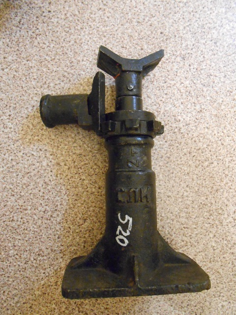

Далее подъехал друг AlexDev1995 у которого мы позаимствовали домкрат, с той целью, чтобы немного выдавить арку… Два домкрат, две дощечки, молоток и руки…) в результативности арки немного выдавили и колёса прекрасно там разместились.
В итоге немного поразмышляв, было решено остальные два диска делать на дюйм шире, т.е. 7j
Будет на передней оси 6j а на задней 7j. Остаётся искать матиз резину. Красить диски. Ну и естественно заниматься подвеской… Уменьшать расстояние между днищем и землёй)

Домкратом и доской. Дощечку подогнал до нужного размера и потихоньку выдавливал. Надо было совсем немного расширить, чтобы колесо влезло
Домкрат куда упирал, какой?
Примерно такой домкрат, упирал в кузов, подложив под основание домкрата ещё одну доску
Понятно спа сибо 👍
