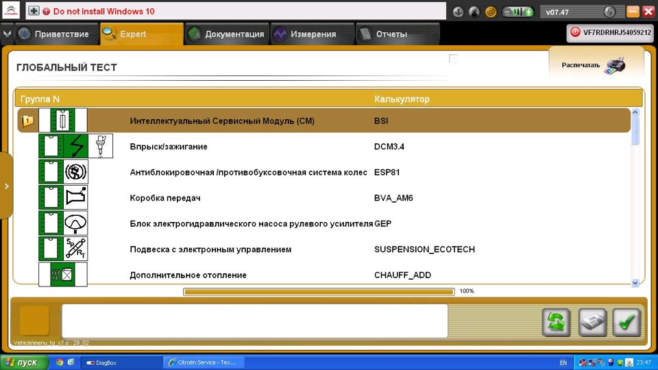

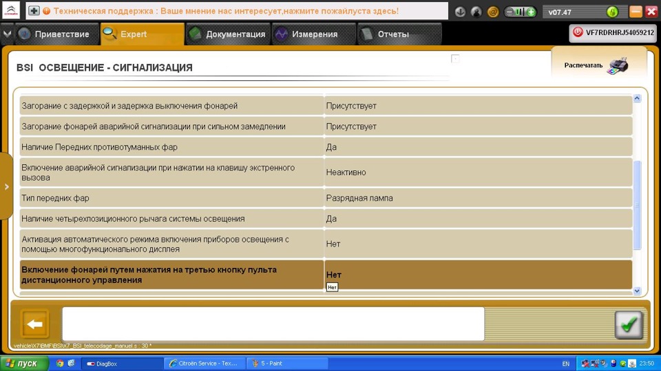

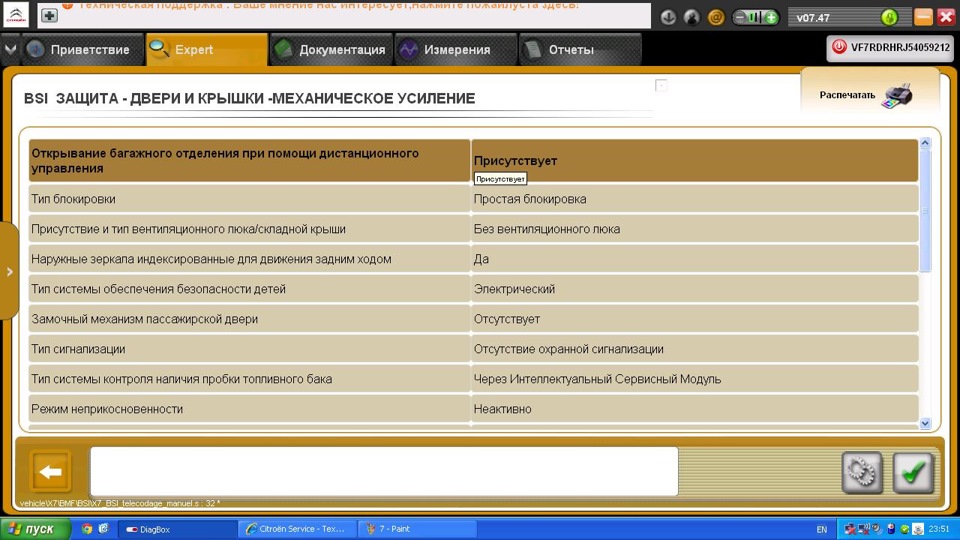

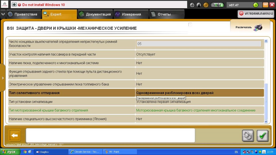

Запись для владельцев С5 Х7 без электропривода багажника.
У нас на пульте три кнопки-открыть, закрыть и включить ближний.
Вы часто пользуетесь средней кнопкой?
Нет?
А часто у Вас бывает ситуация:
Вы идёте из Ашана(ну или кто откуда) с двумя тяжёлыми пакетами в обоих руках и вам нужно открыть багажник?
Для этого надо нажать кнопку "открыть" на брелке и, подняв тяжёлый пакет, дотянутся до кнопки на багажнике.
А можно жеж сократить эти две операции до одной!

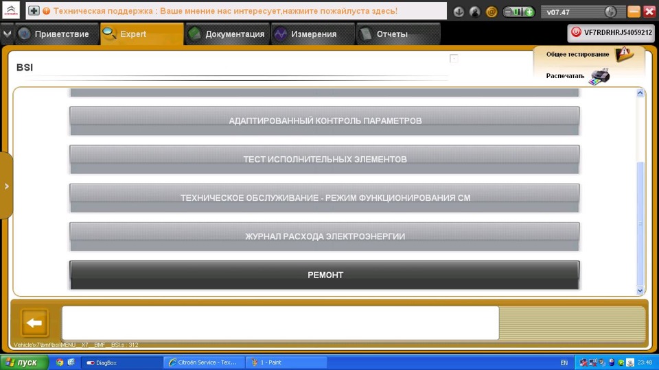

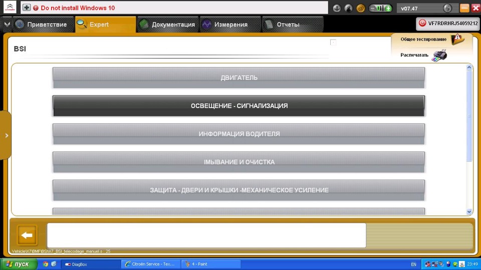

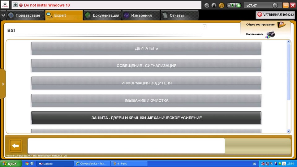

Ниже расскажу как в Диагбоксе перепрограмировать среднюю кнопку на открытие багажника.
При нажатии средней кнопки разблокируется багажник и все двери(ну либо только водительская, если Вы выставите в настройках разблокировку только её).
Радуемся результатом

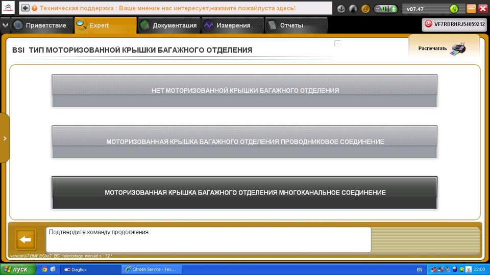

Я просто боюсь что там моторизованной крышки не будет
Нет, ну может и будет, но я не уверен

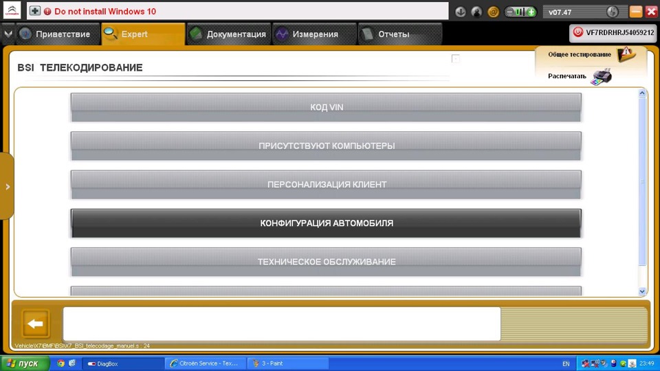

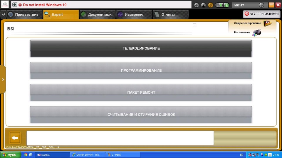

Хм. все нашли все кнопки но просит какой то пароль для перекодировки. Как его найти?)
03114
Спасибо!

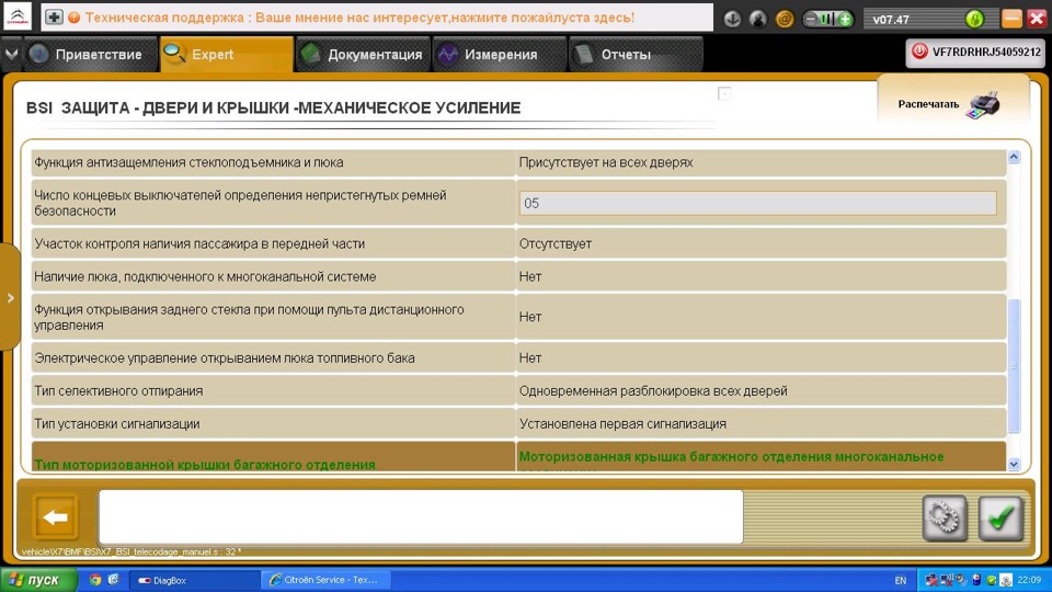

Пункт про моторизованную крышку лишний, его не надо кодировать.
У меня без нее не открывается
