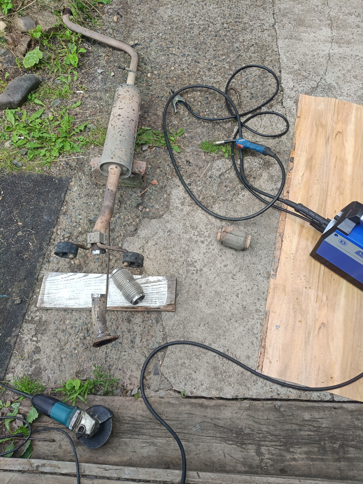

Честно сказать почитаемые, для вас будет шоком узнать, что я испытал, когда я начал интересоваться переваркой гофры ⚡, во всех автосервисах просто переварка гофры стоит 60 долларов + запчасти. Я офигел от такой темы, поэтому поехал к знакомому гаражному мастеру. Мастер тоже является поклонником лады, и ездит на Весте, пробег его Весты уже около 400 000 км, гофру на своей весте он менял 3 раза, поэтому знает как это делается, доверие к специалисту есть.
В процессе замены гофры не удалось открутить резонатор от коллектора, открутилась только одна гайка и всё.
К остальным пришлось привариваться и срывать, прикипели адово.
Крепление резонатора и глушака превратилось в кусок ржи
Сняли выхлоп
Старая гофра распушилась жёстко 😮
Мастер наметил маркером положение трубы и срезал гофру
Сравнение старой и новой гофры
Сварка
Вот что получилось
РЕЗУЛЬТАТ
По результату сразу офигел, как стало тихо в машине, а я думал, что в ней и так тихо, просто привыкается. Посмотрим, сколько она походит, с учётом того что гофра усиленная и установлена доп-опора двигателя, писал о ней 👉 ТУТ 👈.
