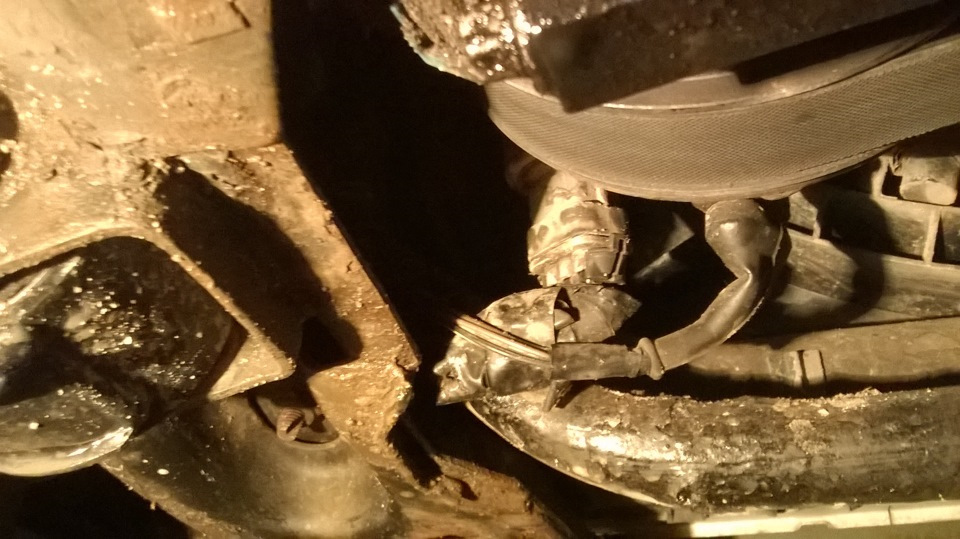

14. вытаскиваем разъем из муфты компрессора кондиционера, пусть болтается; сам компрессор с муфтой — это железка со шкивом, самая нижняя из всех, по которым проходит ремень; разъем справа снизу на ее боку, если стоять лицом к капоту; крайне неудобно, но залезть можно, не поднимая машину
15. втыкаем в дырку под вывод 30 реле 4 (нумерация снизу на реле) наш провод и с него замеряем сопротивление на массу ("-" аккума), потом меняем щупы омметра местами и еще замеряем; диапазон — килоомы;
16. в одном случае должен быть ноль, в другом бесконечность; если так, значит жив диод муфты компрессора и нет КЗ на массу; если ноль всегда, то либо есть КЗ проводов между собой, либо пробит диод;
17. диод находится в термоизоляционной трубке вместе с проводами на расстоянии примерно 25 см от разъема муфты; пробит — меняем; подойдет любой, рассчитанный на ток порядка 30-50А
18. если устранили КЗ, то втыкаем разъем и реле 4 на место и повторяем шаг 10
19. если КЗ и не было, то лезем к муфте и меряем ее сопротивление; если почти ноль на диапазоне до килоома, то беда — замена муфты компрессора, а может и самого компрессора; однако, (тут я не уверен) вроде как на более новых моделях диод стоит прямо в муфте, так что вносите поправки в измерения

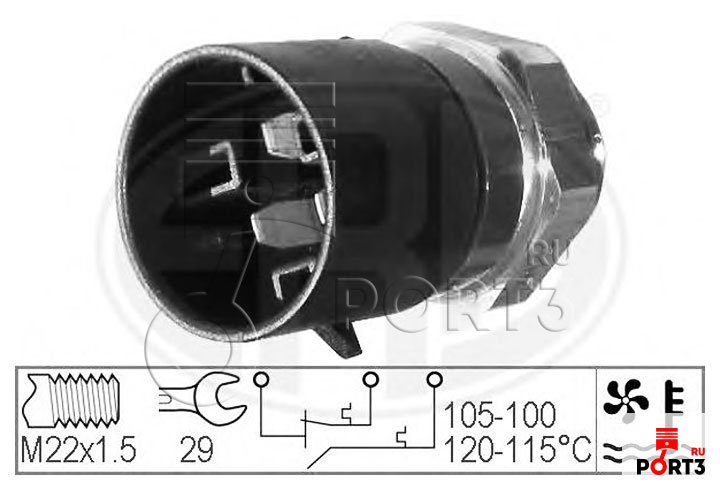

Дима, у меня первый вентилятор, сперва при 60" срабатывал, теперь постоянно. куда ткнуть?
в датчик, куда же еще… у вас 3х контактный, за 1 и за 2 скорость отвечает
а датчик давления фриона?
ну разъемы сними, и увидишь какой мудит.
оба снимал, бесполезно. ну так понимаю, большой датчик с тремя контактами вколючает все вентиляторы?
да, на твоем моторе он и за 1 и за 2 скорость отвечает

Ну вообще, это реле давления. На вентилятор.
на ветилятор там 2 коричневых а черные с белым климат с мозгом соединяют
Все коричневые провода на омеге, плюсы?
Неа в большенстве минусы
